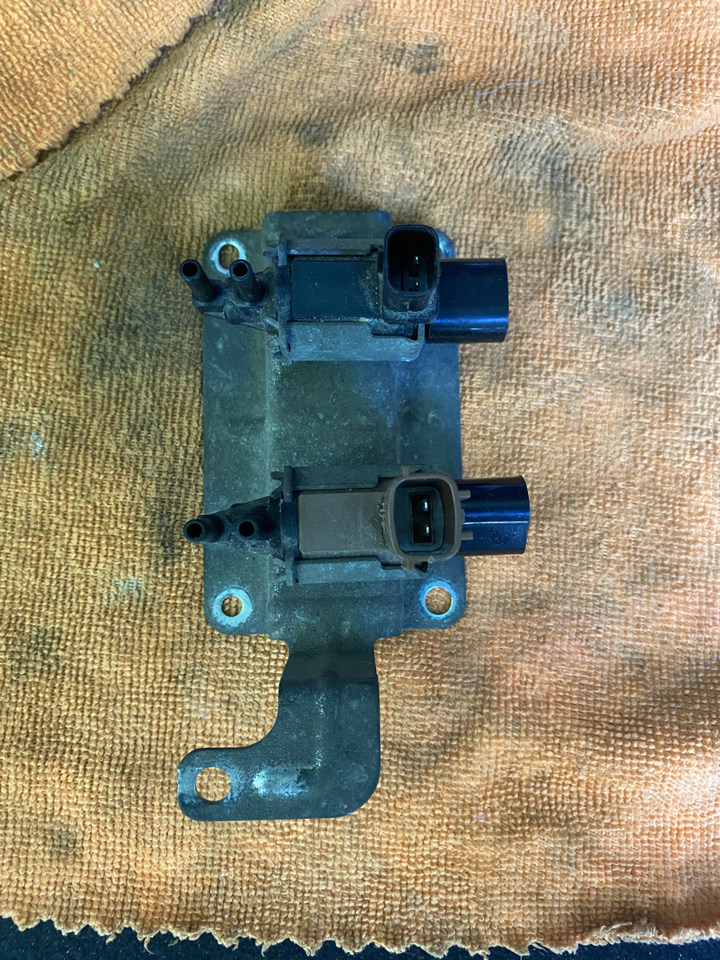

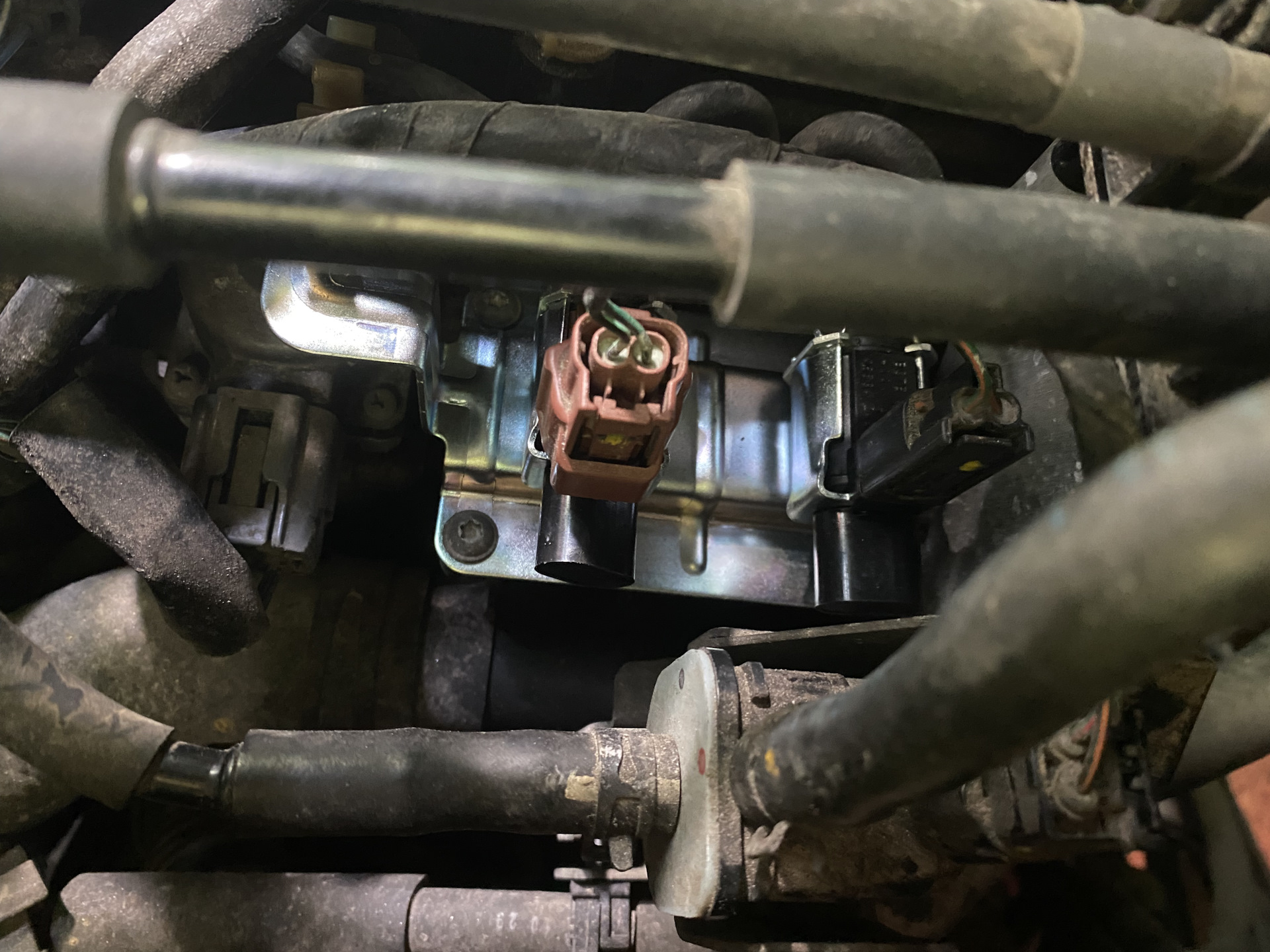

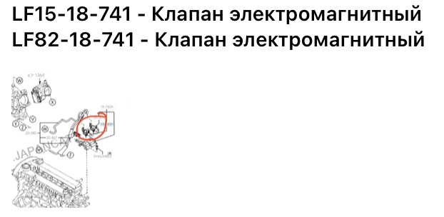

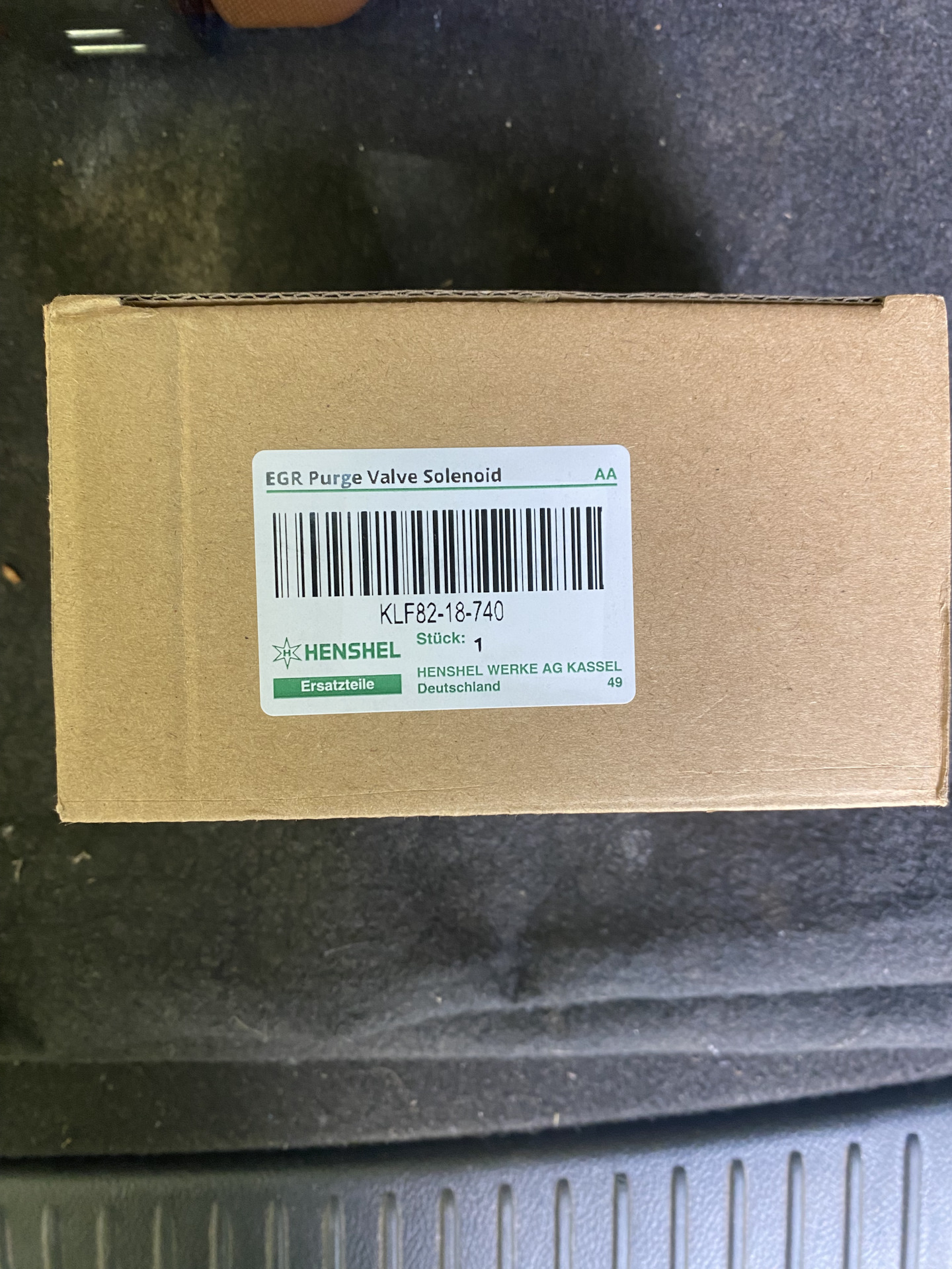

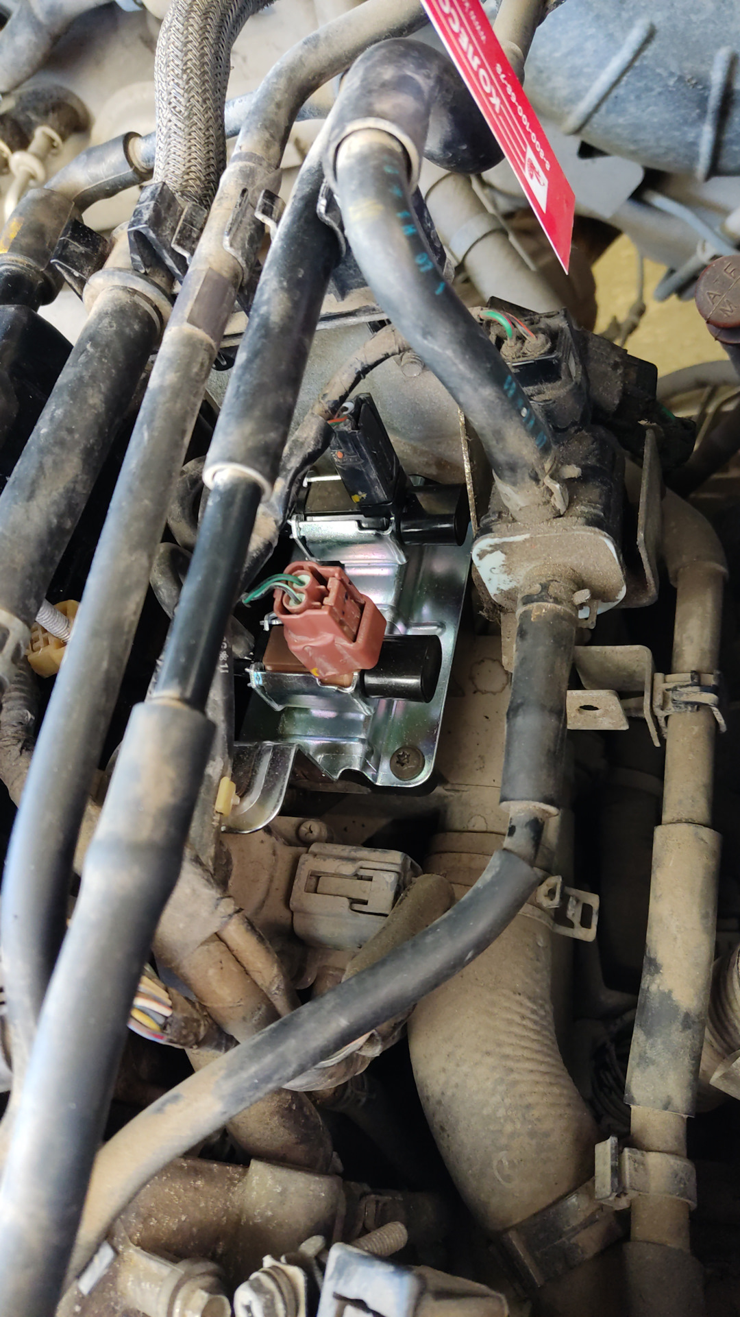

На днях тоже вылез чек р2009 0661. Считал elm- кой заказал за 1000 руб два. Проверял мультиметром сопротивление на чёрном 35 ом, коричневый ничего не показал, мёртвый оказался. Заказал пару так как дешевле. Ранее не знал из за чего после прогрева машина динамику теряла, полез даже катализатор проверять, а оказалось коричневый датчик моросил, но века не было, появился чек но позже. После замены машина поехала бодрее как будто турбо мотор стал, двигатель 2.5 л

Да, 2.5 оказывается частая проблема к пробегу 170К+моросил именно черный дальний
Что за датчик ?
На что влияет ?
Плиз подробней. Тоже 2,5.
