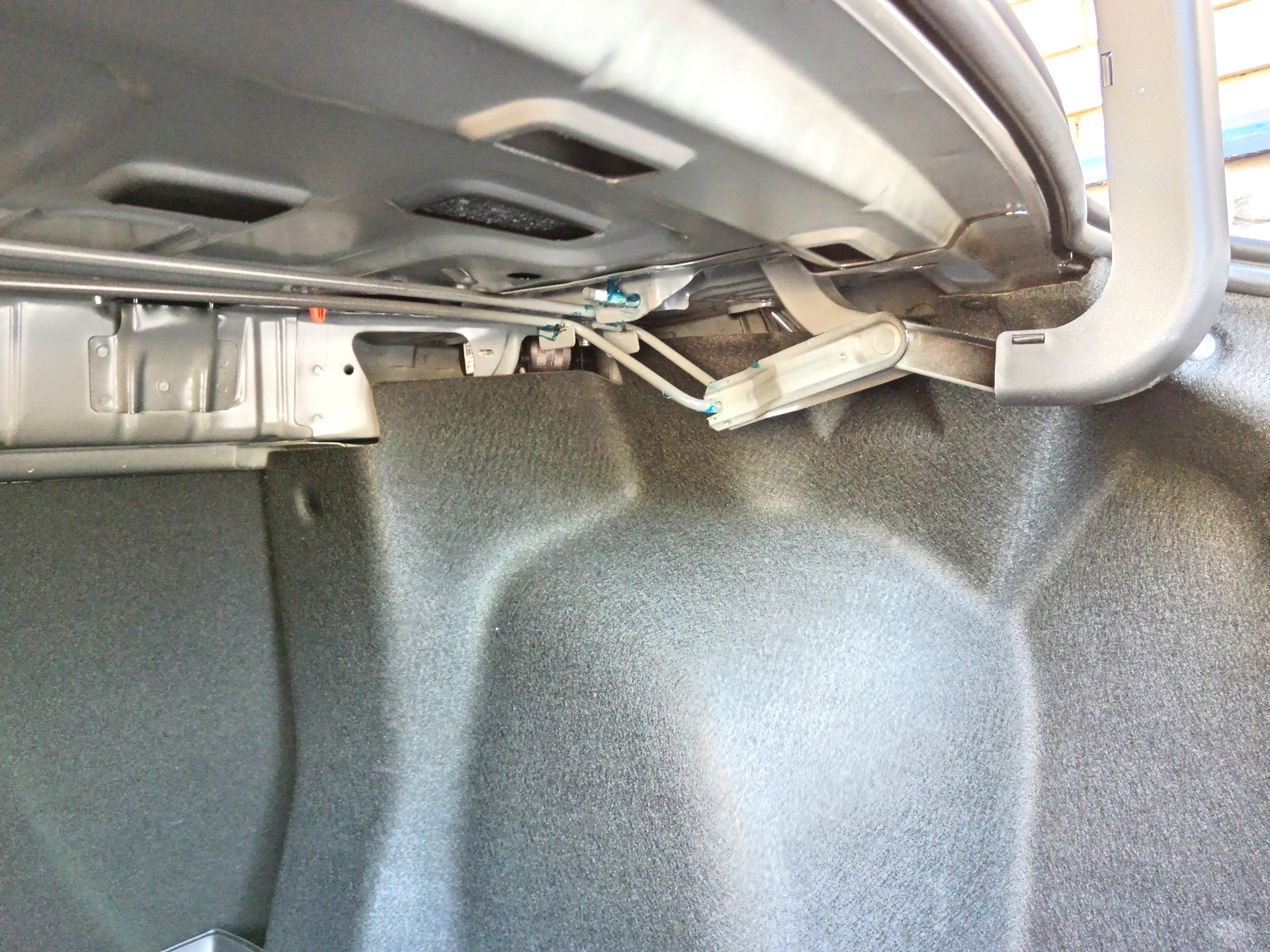

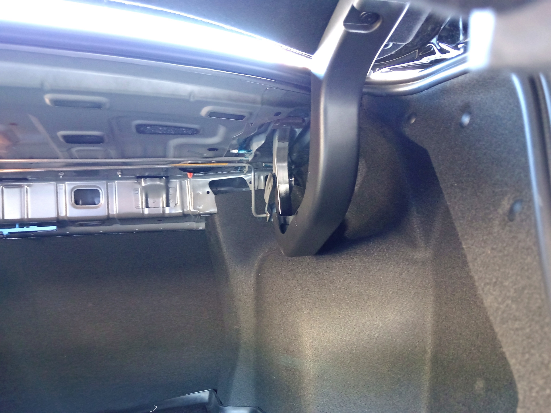

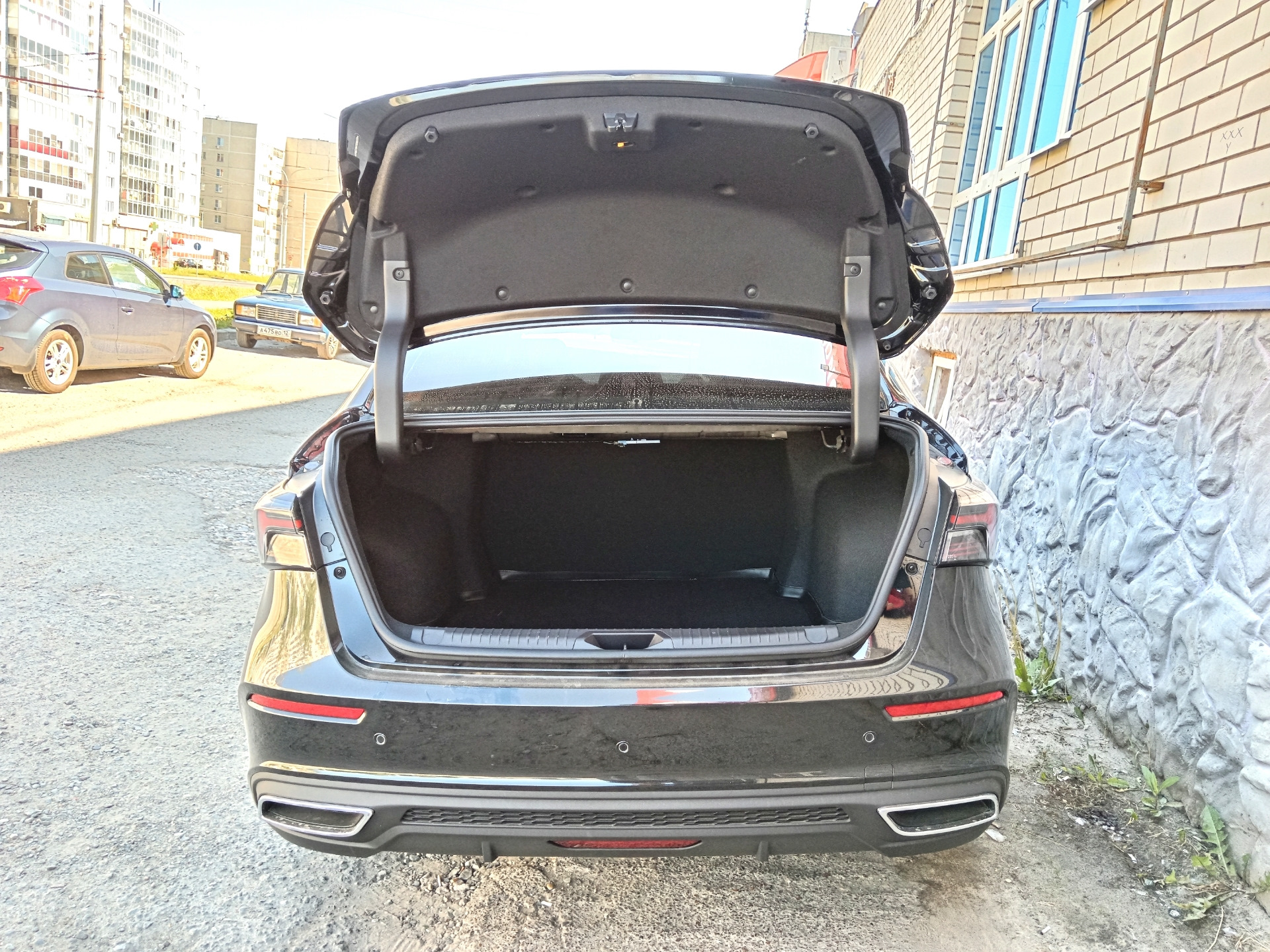

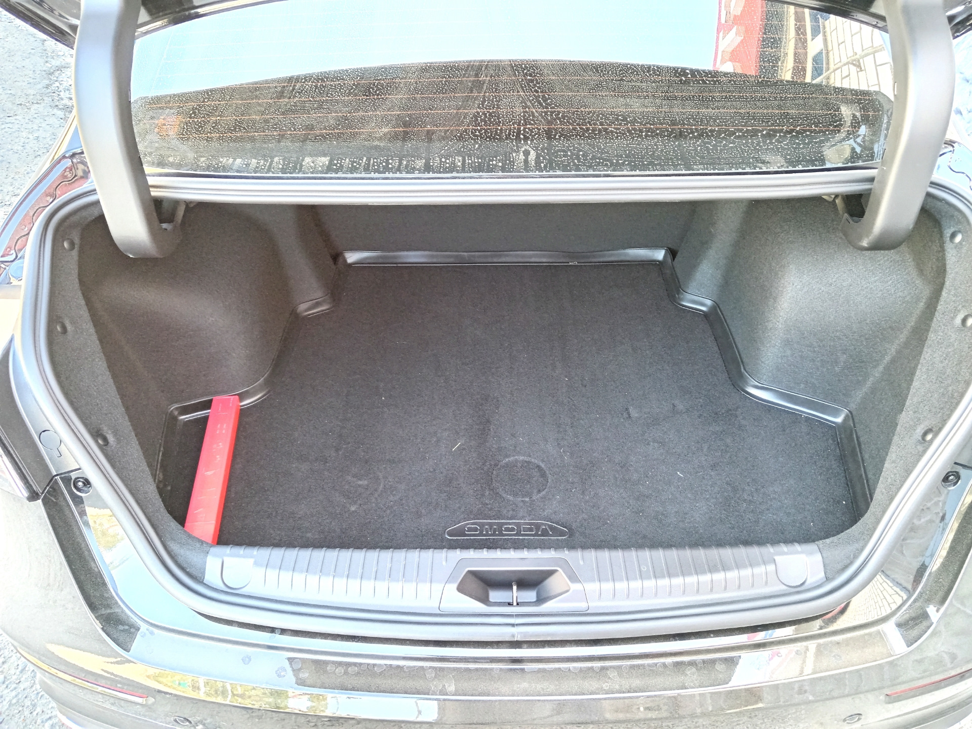

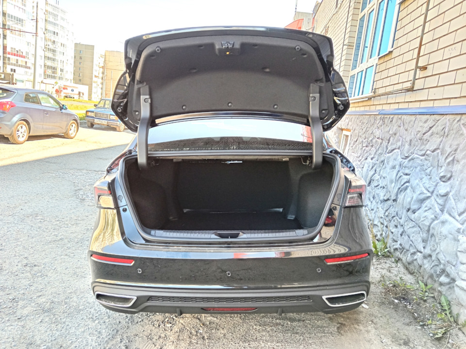

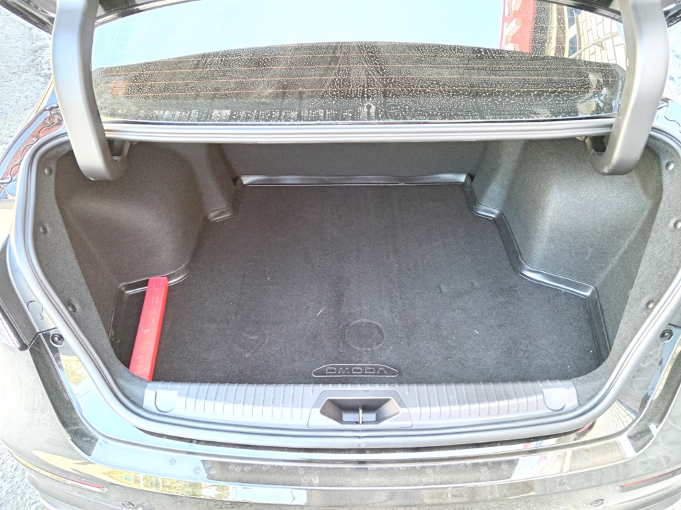

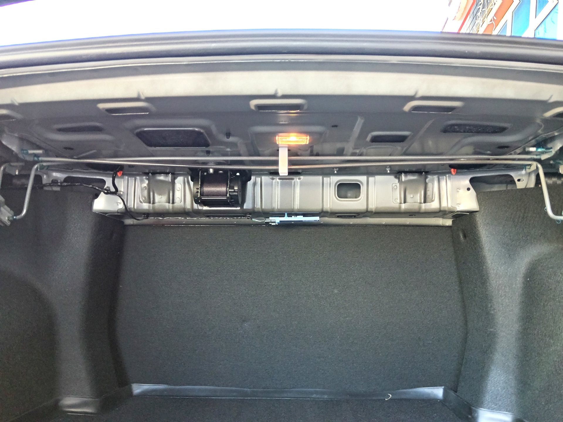

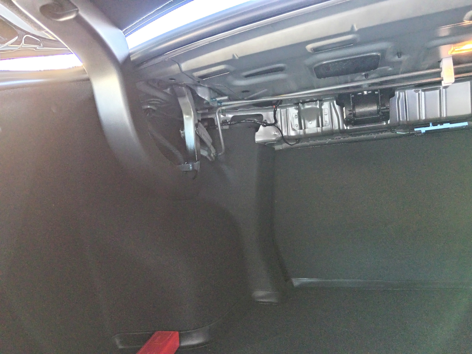

По багажнику заявлено 480л. В сравнении с моей бывшей Октавией, здесь 480л есть. Там было 560 и даже визуально это не намного то и меньше. Но меньше. Но много всё равно. Душки крышки багажника сделаны правильно, и при закрытии они не будут съедать место посередине. Что очень хорошо. Если только в боковых проёмах. И то немного. На моих двух фото багажник опущен практически до конца.Я специально сфоткал в практически закрытом положении, чтобы визуально было видно. Это неплохо придумано. Душки имеют защиту.

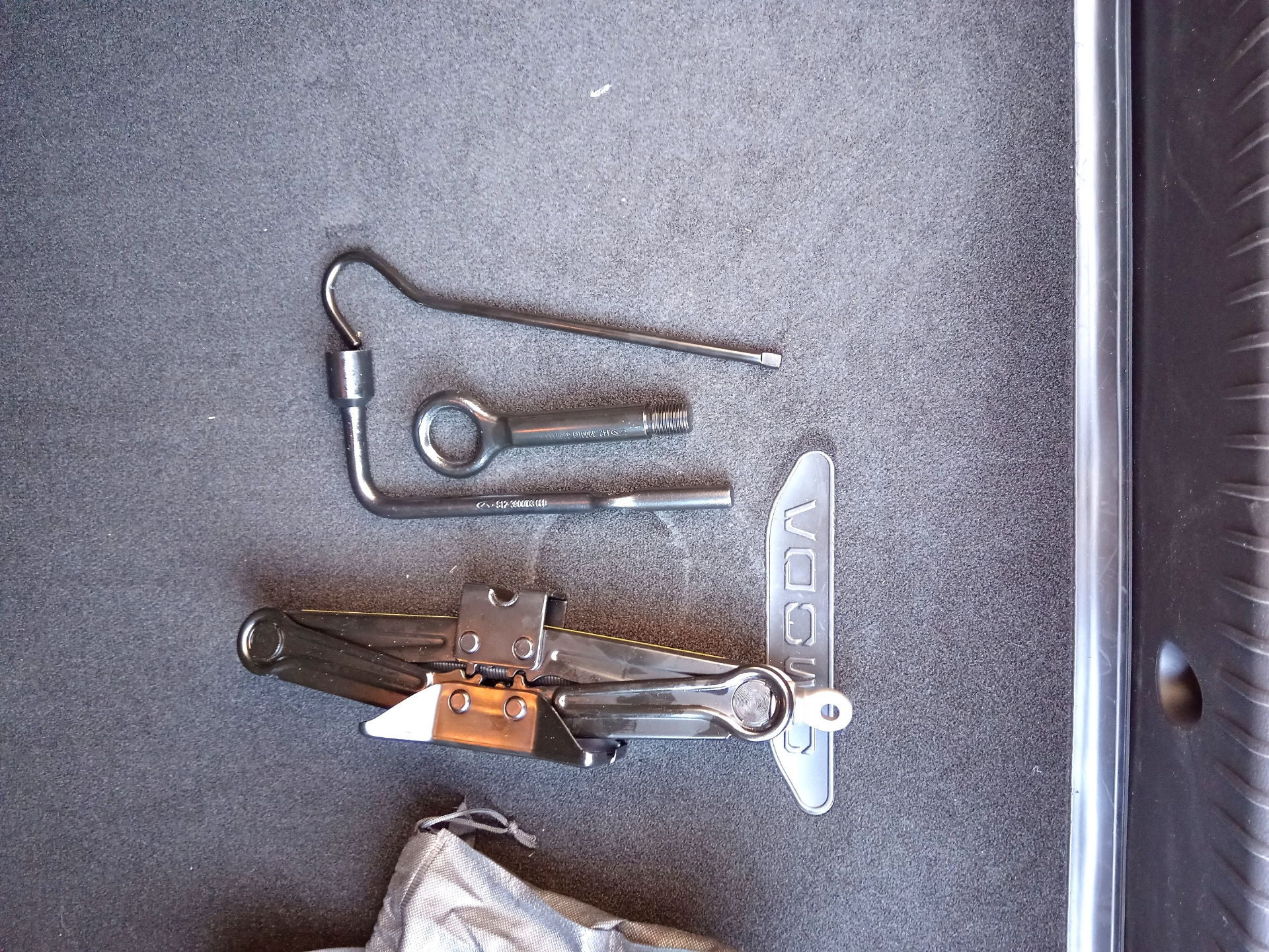

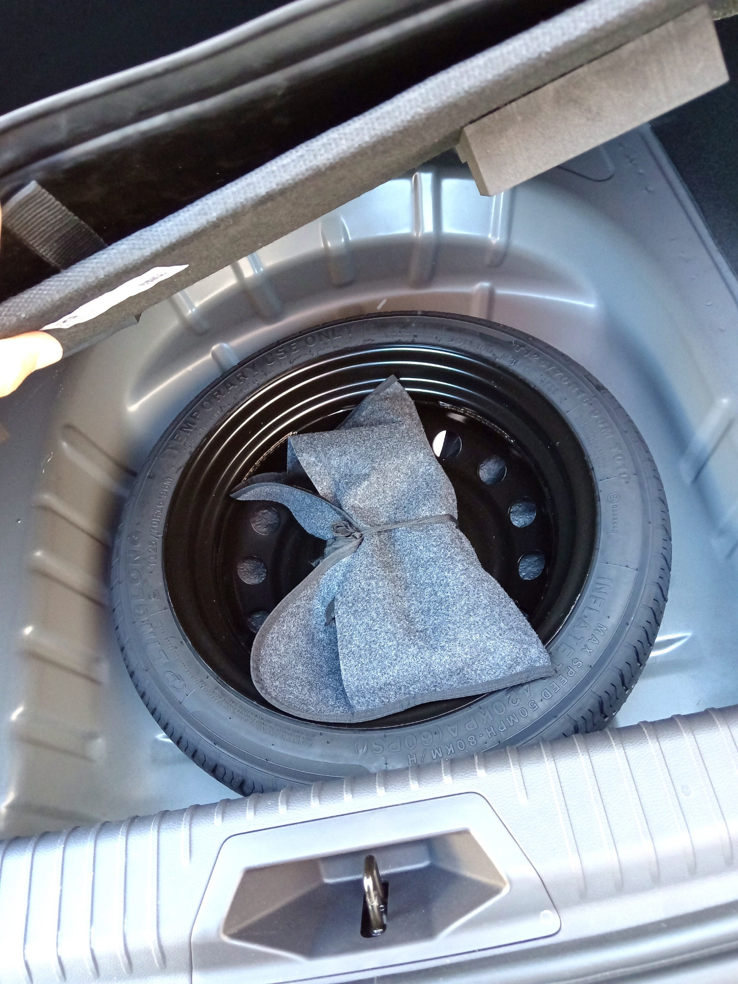

Под полом докатка, домкрат и джентльменский набор.Знак аварийной остановки в комплекте. Он на липучках. Рекомендую хранить сверху, как я, тк если положите что-то сверху будет очень тяжело поднять пол, потому что язычок короткий и он спрятан под ковриком.Ткани пожалели, это так тупо. Лучше язычок удлинить самому.

Если везти мешки с цементом или наливным полом, в случае ремонта, то лучше сделать несколько рейсов. Посадите аморты и пружины. Не зря такие данные указаны.Детская коляска здесь поместится без каких-либо проблем даже старого образца коляски тоже влезут спокойно.Ну и любимая картошка. Влезет полных 2-3 мешка, и ещё по бокам можно вложить два по половине. Вместительно!

"Душки крышки багажника сделаны правильно, и при закрытии они не будут съедать место посередине", а что, бывают машины с душками посередине?)
Да)
Врешь же!)

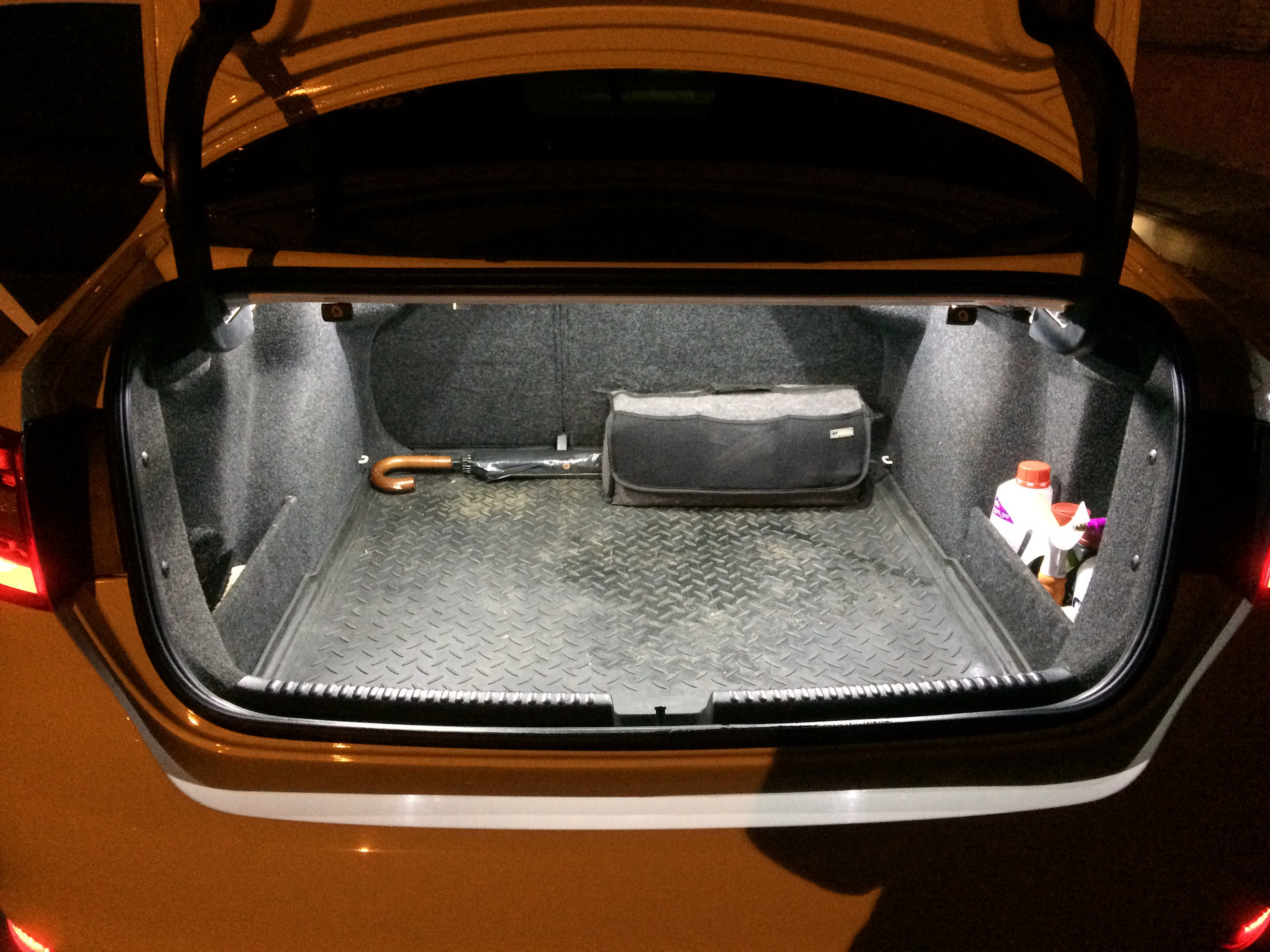

Нет!) есть формы багажников к которых душки опускаются прямо на полезное пространство)Вот тебе Джетта)
Здесь же ты сразу видишь, что зона куда они спускаются это боковые проёмы, и ничего туда не положишь) Ещё вопросы?)
А, ну ясно боль менее. Ну к середине то какое отношение?)
Имею ввиду полезное пространство, а оно расположено посередине(всё место), например в такой Джетте душки задевают детскую коляску, и телевизор.Вот такое отношение.
У нас видимо разные понятия о "середине".)

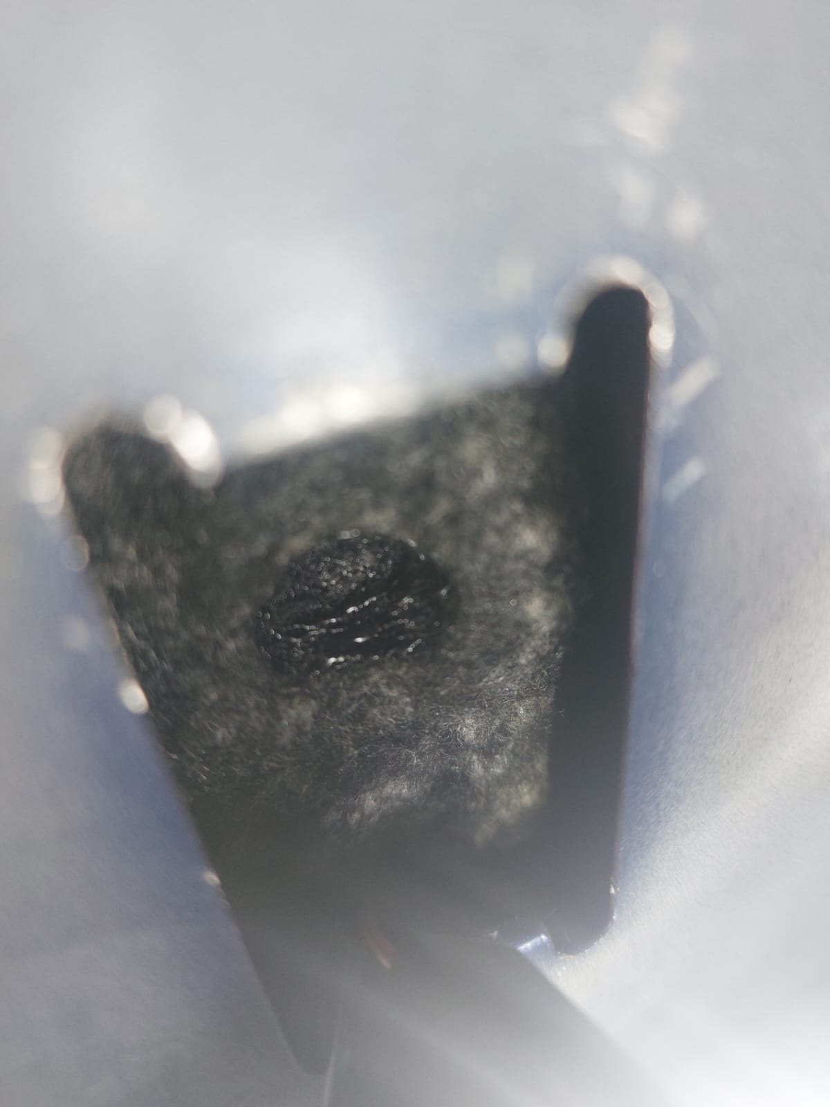

По багажнику обнаружил один нюанс — когда решил заменить тусклую лампочку накаливания в подсветке багажника, обнаружил что прямо на ней без какой-либо защиты лежит войлочный утеплитель(шумка).
Так вот лампочка за 1000км пробега уже прожгла в войлоке дырень) немного пожароопасно)
После замены на светодиод стало спокойней, он не греется
Полезная инфа, проверю у себя, благодарю!)

А какой размер там лампочки? (их вроде 4 разных размера 4 точно есть)
Брал такую, всё подошло:
Xenite Лампа автомобильная T11, C5W, 1 шт. арт. 1009581
