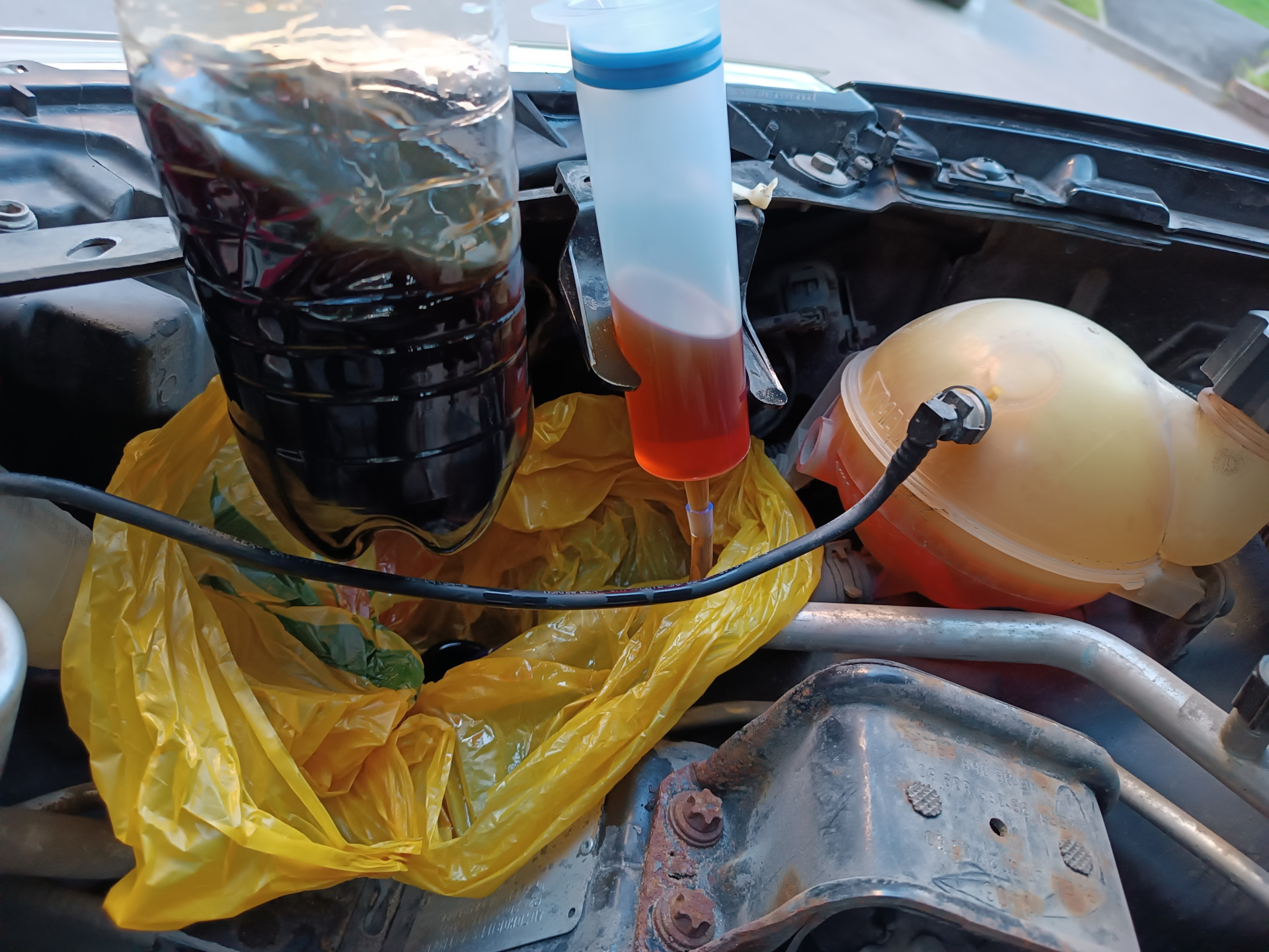

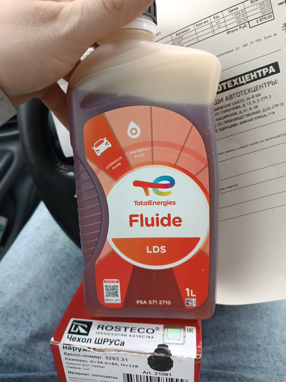

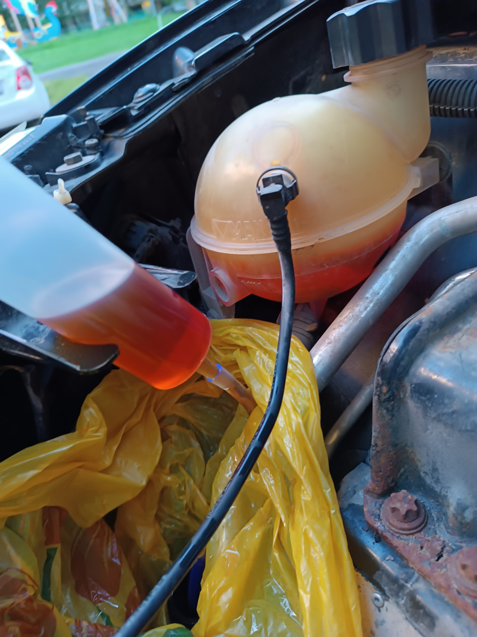

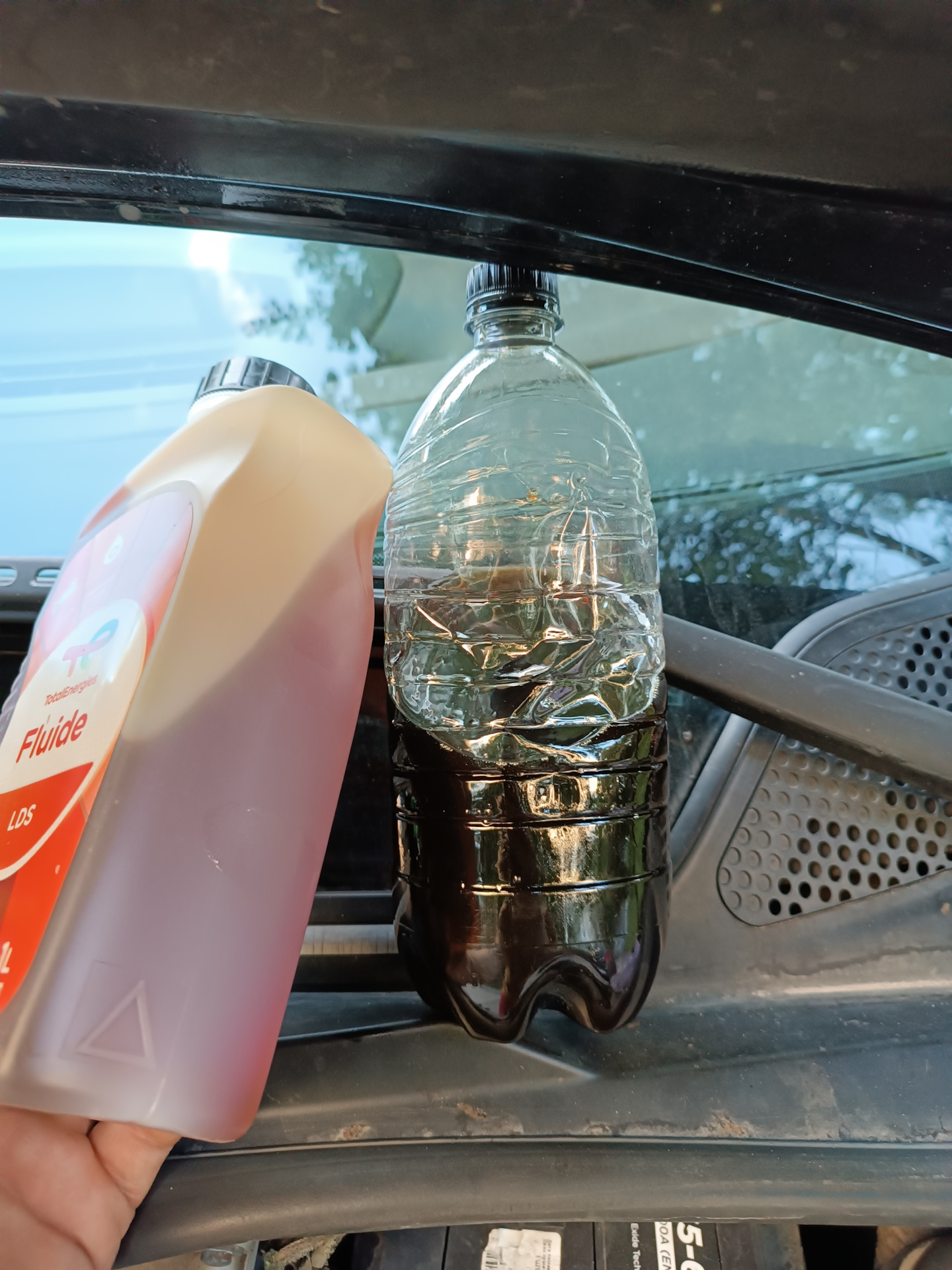

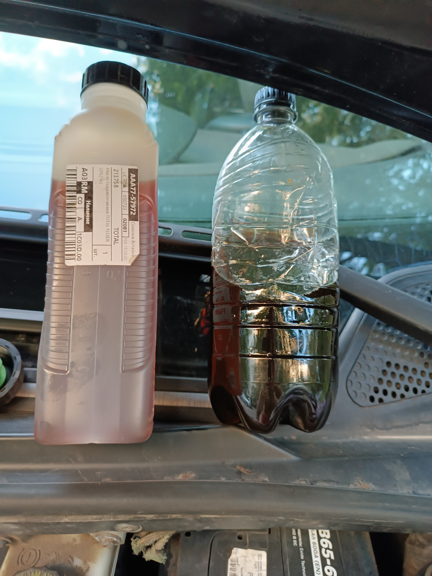

Продолжаем менять старые жижи. На этот раз жидкость ГУР TOTAL FLUIDE LDS 166224 ( PSA S71 2710) . Замена очень простая тупо выкачиваем старую жижу шприцом Жане через через трубку, а потом заливаем новую. Старое масло уже почернело. После замены гур почти не слышно
Запчасти на фото: 213758

а Почему LDS а не DA ? DA вроде как специально для ЭГУРа
Может кто знает, почему ГУР гудит всегда, жидкость поменял, вообще ни чего не изменилось
ХЗ может износ? У меня тоже гудит но после замены как то мягче что ли.
цена у нового космос…
Gradinn
выработка, как отсрочка к замене можно жидкость залить погуще, но только на лето!
Например трансмиссионное масло 75W80
