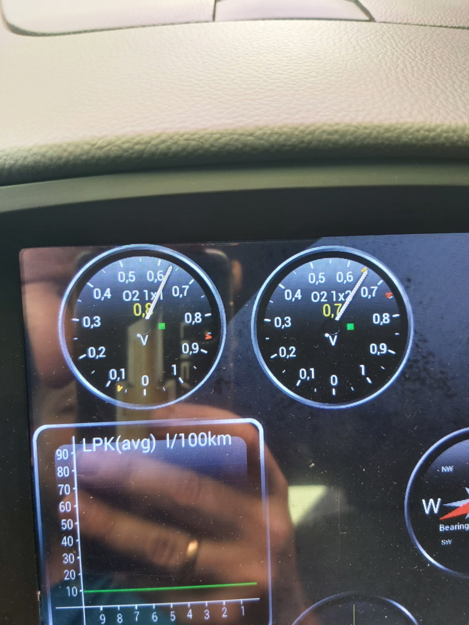

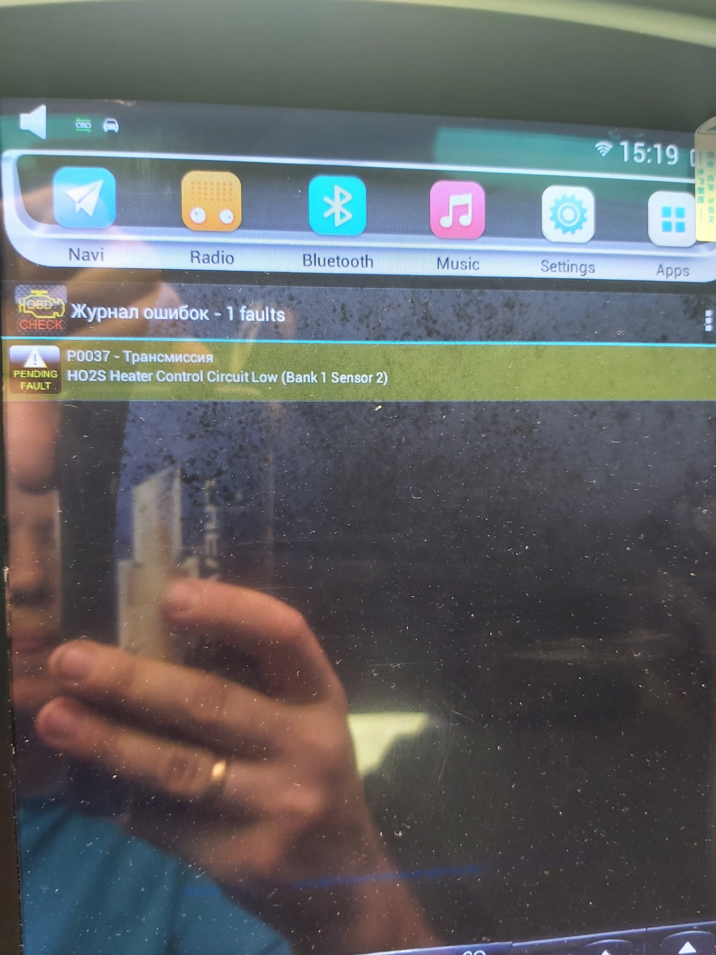

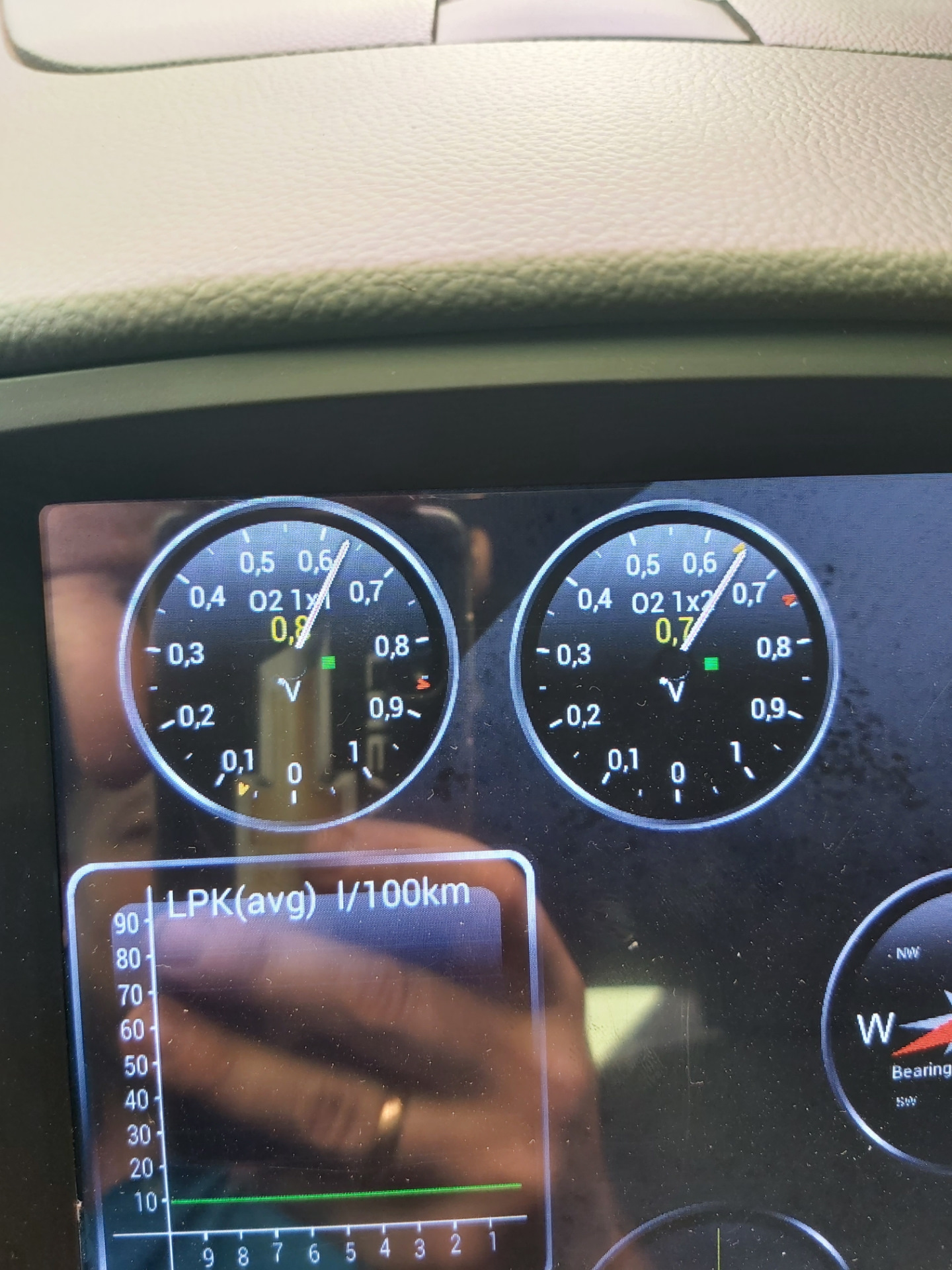

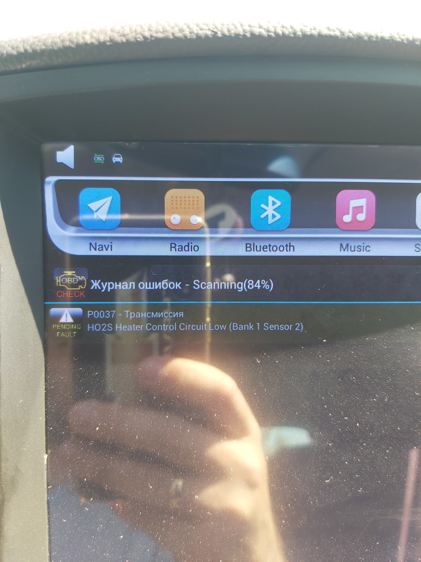

Пробег вроде не большой всего то 68700, хотя машине уже 13лет, видимо долгие просто в гараже сказываются, или может бензин плохой залил, вообщем вылезла всем известная ошибка P0037, она говорит что накрылся подогрев 2, нижней лямбды, на панели Чек, Торк магнитолы нам говорит что все, на фото видно, да и более точные показания нам показывают что значения верхней скачут в зависимости от работы, а значит она работает, а вот нижняя показывает одну цифру и изменения меняются не значительного.
Ну значит нечего думать надо покупать новую.

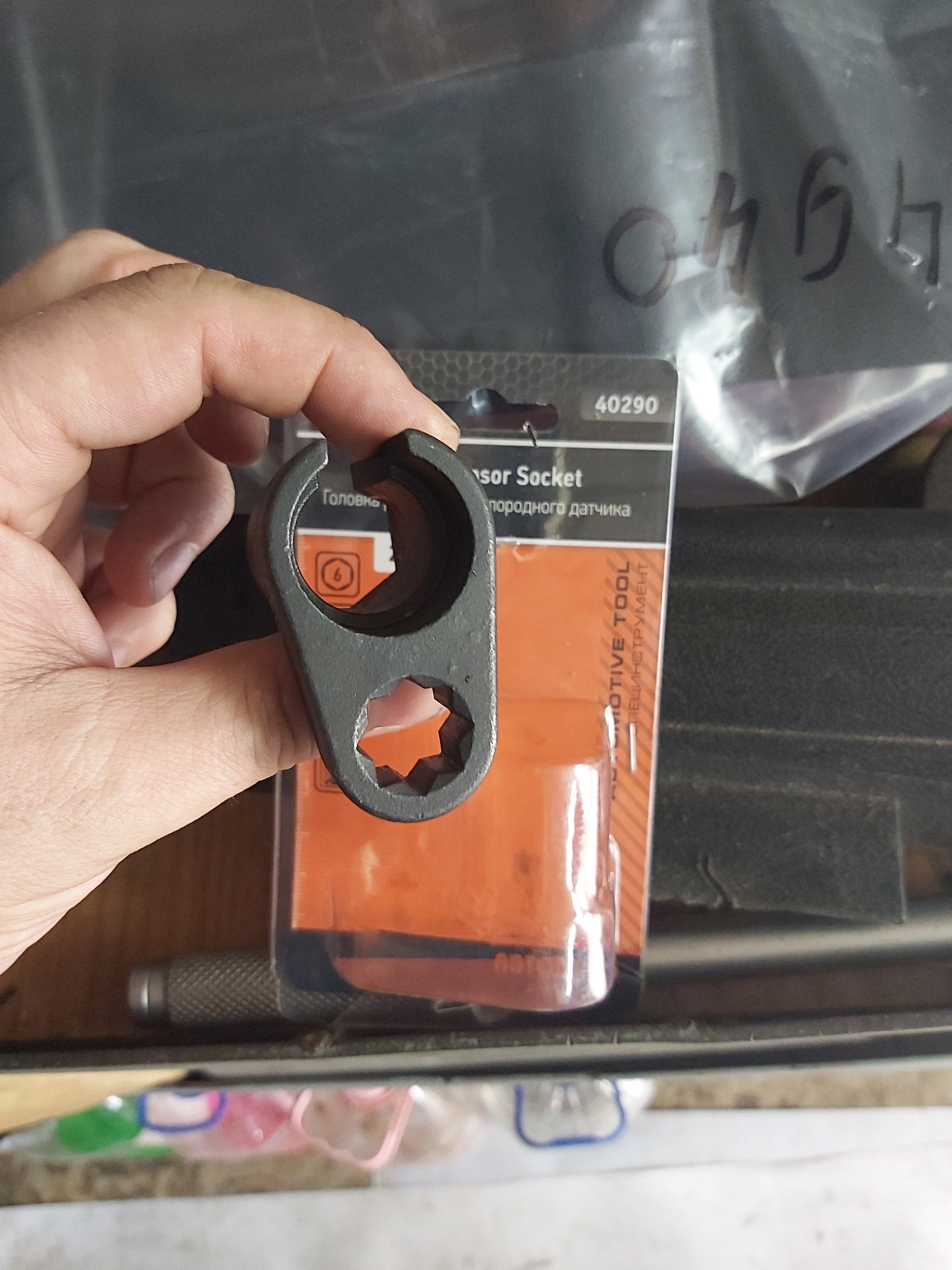

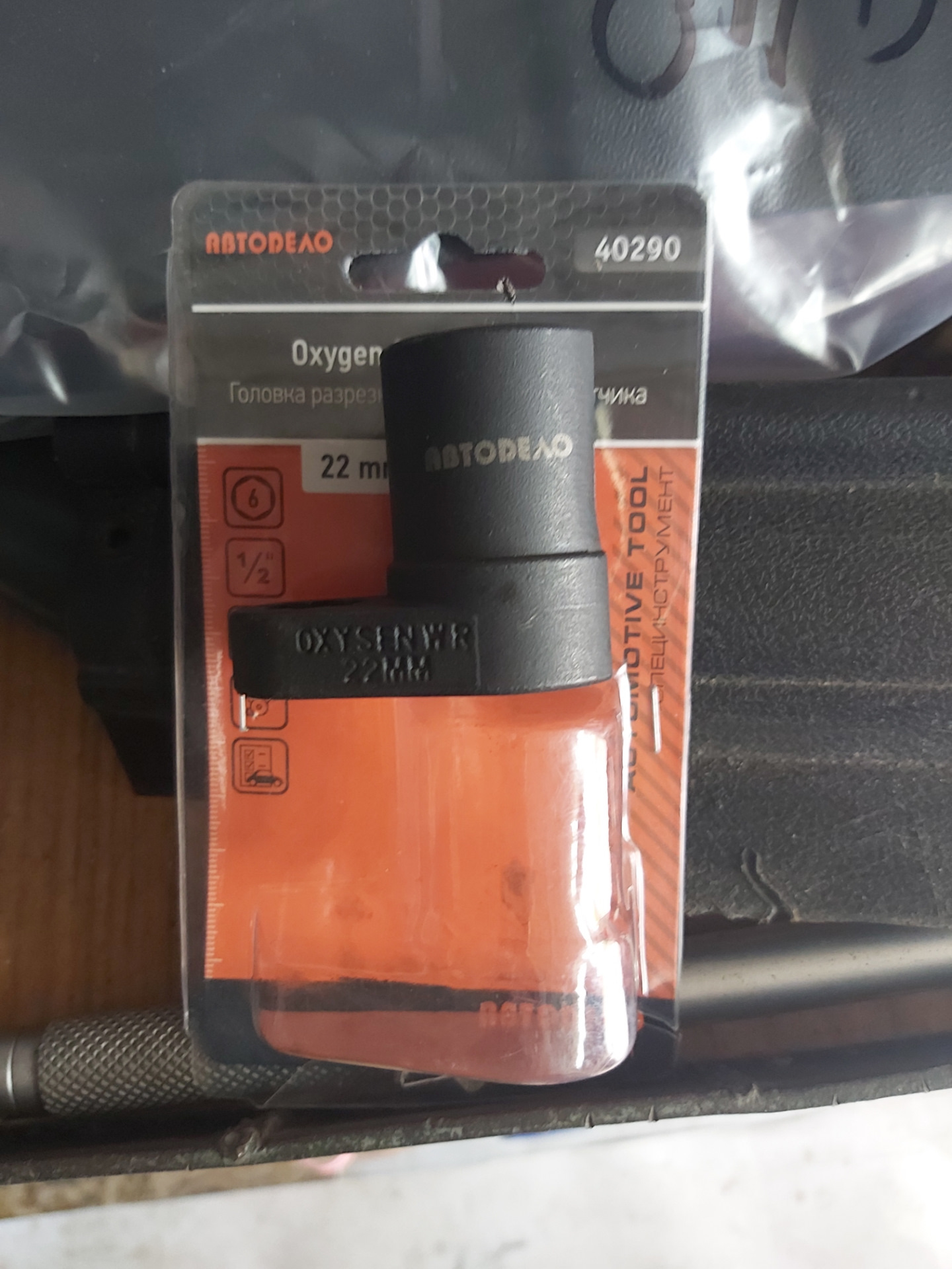

Чтобы не рисковать купил сразу спецключ для откручивания. Мало ли сколько дешевка проработает.

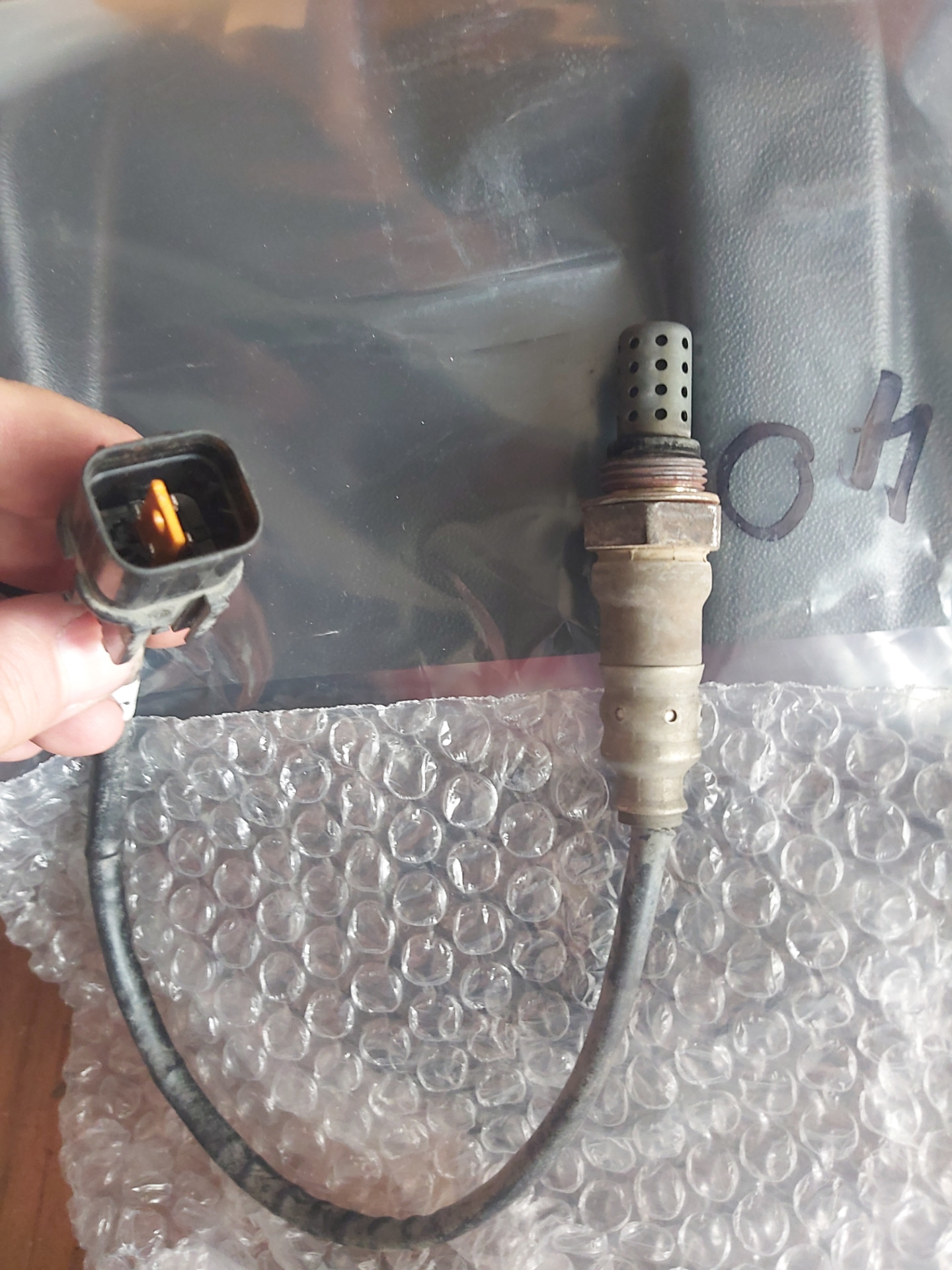

По замене всё очень просто, снимаем защиту, осторожно тоненькой отвёрткой отщелкиваем разъём от самозащелкивающейся клипсы, сдвигая его.
Берём вороток подлиннее и малый переходник и откручиваем, у меня открутилась легко, Но все делал на горячую, сразу после поездки, выхлопная труба горячая, но рука терпит. Может и обычным ключем бы окрутился видимо отсутствие зимней эксплуатации сказалось в плюс!
Ставим новую, внимательно и осторожно от руки закручиваем по резьбе, получилось далеко не с первого раза, поэтому нужно не спешить.
Вставляем новый разъём в клипсу и зашелкиваем до щелчка, соединяем разъёмы, проверяем затяжку, ставим на место защиту, стирает ошибку и в путь!
