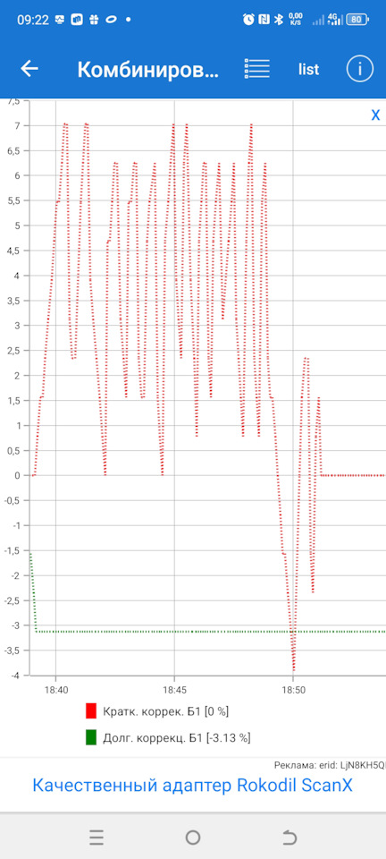

В моём случае смесь почему-то становилась бедней и бедней🤷 Т.е. либо у меня лишний воздух залезал где ему не следует во впуск(или выпуск до 1-й лямбды, сбивая её с толку), либо топливо не попадало в нужном количестве в камеры сгорания — это практически единственные и самые популярнейшие версии в интернете.
3).Подсос неучтённого воздуха…
Неучтённый воздух — это бреши во впускной и связанными с ней системах, например через прокладки коллектора, кольца форсунок, трещины в коллекторе, система ВУТ, EGR, EVAP, IMRC, PCV… А так же выпускной системе до первого датчика кислорода! До всего этого испытанного мракобесия, я был уверен на все 100%, что имея только адаптер и программу диагностики, с лёгкостью смогу обнаружить подсос воздуха на впуске, т.к. там же стоит отличный и точный датчик давления, который покажет подсос пониженным разрежением, к примеру 35-40кПа и будут повышенные обороты! Ага, балабесом по лбу🤨

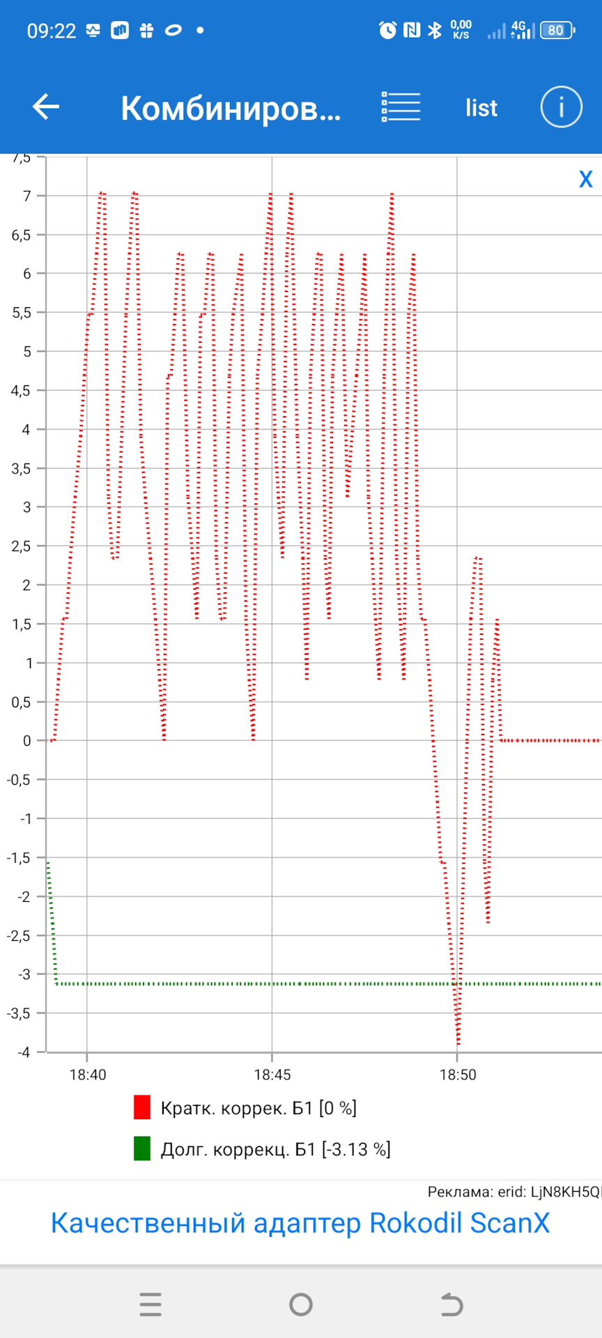

При изучении материалов по двигателям с MAP(ДАД) оказалось, что не всё так просто🤷 И давление в коллекторе и обороты могут быть выровнены ЭБУ и остаться на старом уровне, посредством небольшого прикрытия дросселя и компенсации утечки из вне. Долгосрочная коррекция по сути меняться не должна, т.к. смесь остаётся той же(в рамках возможной коррекции дросселем), на ЭБУ некоторых авто есть параметр утечки воздуха мимо дросселя, вот он показывает утечку, и нагрузка на двигатель показывается сниженная. А давление то у меня всегда было 25-26кПа(даже 23-24кПа видел не раз), и я считал, что это просто эталон. Потом глянул нагрузку на двигатель — 12%, и дроссель 12.94%, и коррекция по долгосрочке от +12 до +17% на холостом, а обороты 700… Короче начал искать подсосы на впуске. Искал сначала карбклиннером, распыляя везде и всюду, но ничегошеньки не находилось…🤷 Потом в голову пришла идея, если подсос небольшой, то можно попробовать вывести графики первой лямбды и краткосрочной коррекции топлива, прыскать и наблюдать… И надо же, нашлись 2 подсоса в разное время, на клапане ЕГР через технологическое отверстие и шток клапана во впуск.

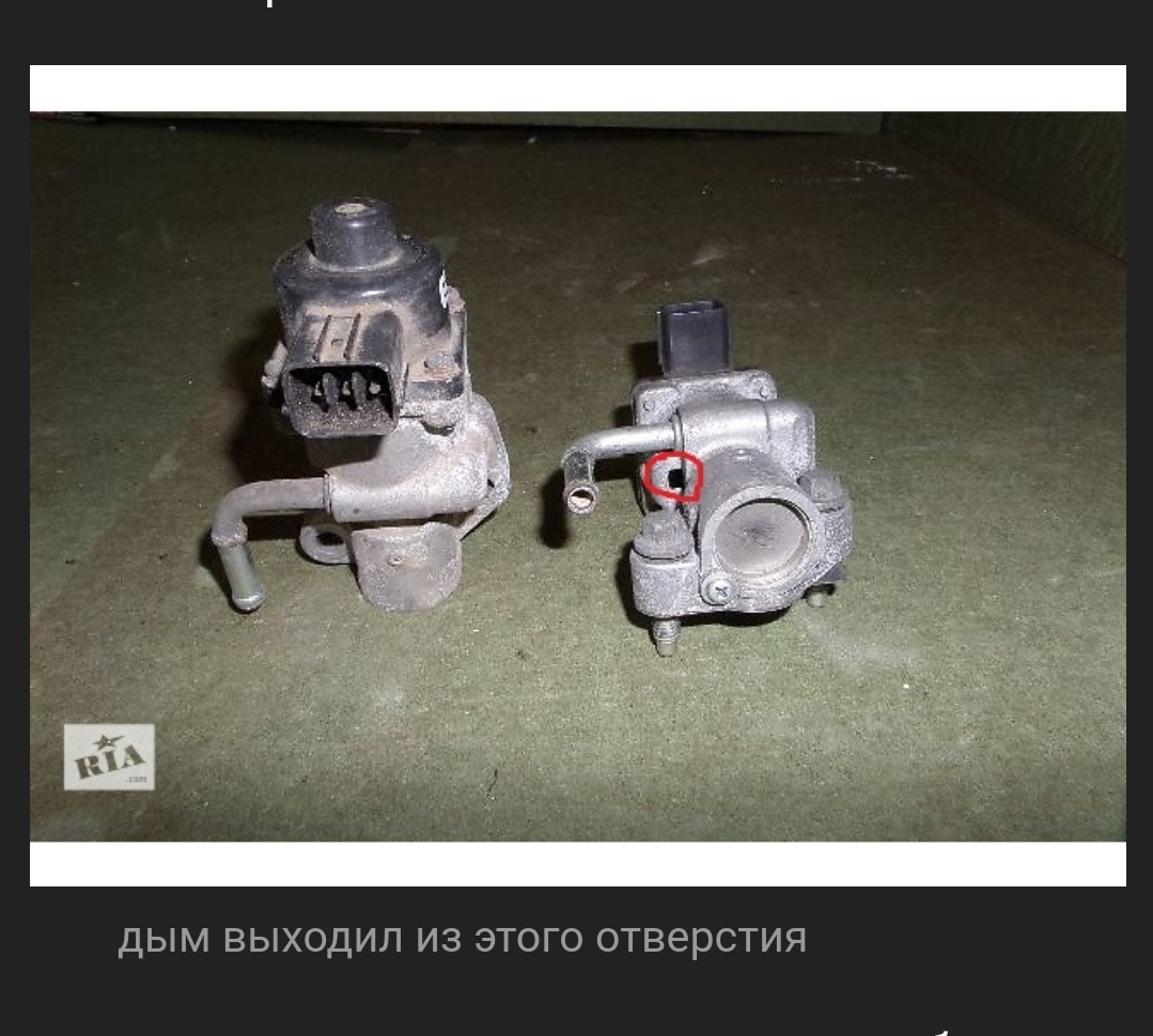

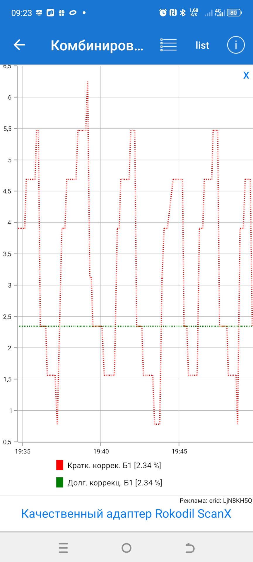

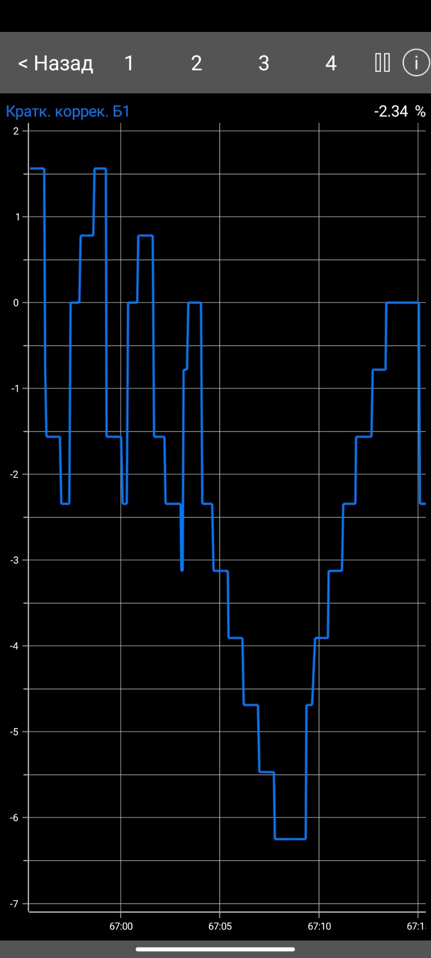

При распылении очистителя карбов под эту дырку, реакция краткосрочки практически мементальная, она улетает в минуса, хотя двигатель никак не реагирует особо.
Заделал дыру герметиком, крышку ЕГР тоже посадил на герметик. Реакции пропали, коррекции остались такие же🤦
Начал использовать тот же метод с графиками и очистителем, очень уж он мне понравился, и лил нещадно бедный Duratec со всех сторон, даже выпуск отчаявшись облил не раз, раскалённый, очистителем… Извёл баллона 4-5 как минимум за период поиска. Но ничего не нашлось(( И как-то раз поймал провал графика где-то под коллектором, причем совсем непонятно где, один раз реагирует отчётливо, другой раз нет ничего… Догадался прыскать потоком вниз, между впуском и радиатором, как можно больше чтоб под коллектор уходило — хопа, пошла реакция офигенная! Краткосрочка в -7% проваливается.

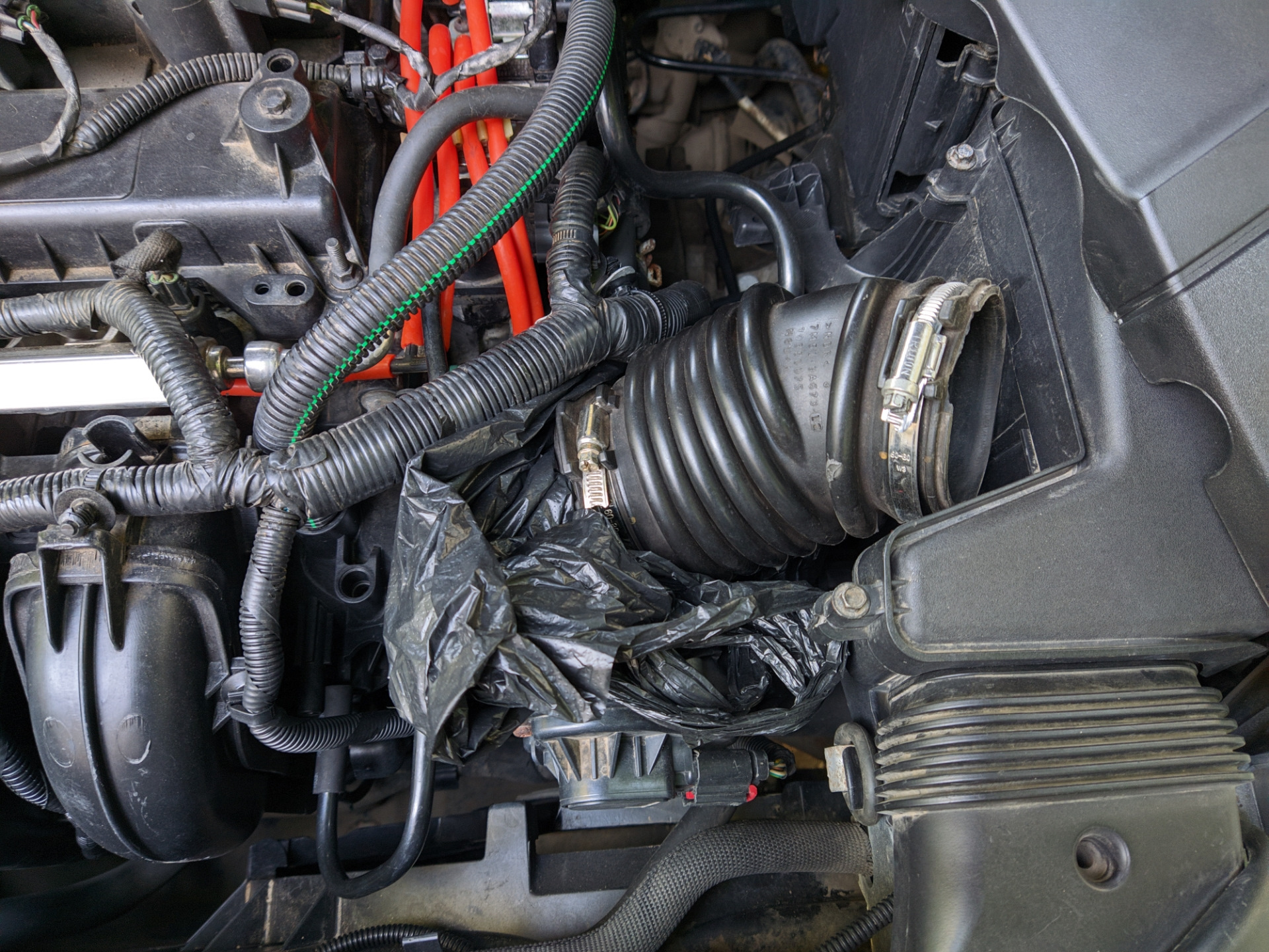

Ага…что там под выпуском может быть? Система PCV со знаменитым патрубком, который зачастую лопает. Порванный я думал не может быть, т.к. там и свист может слышно бы было, и обороты будут мудить и т.д. А у меня ничего похожего нет, запускается отлично, работает стабильно, но не едет на всю🤬

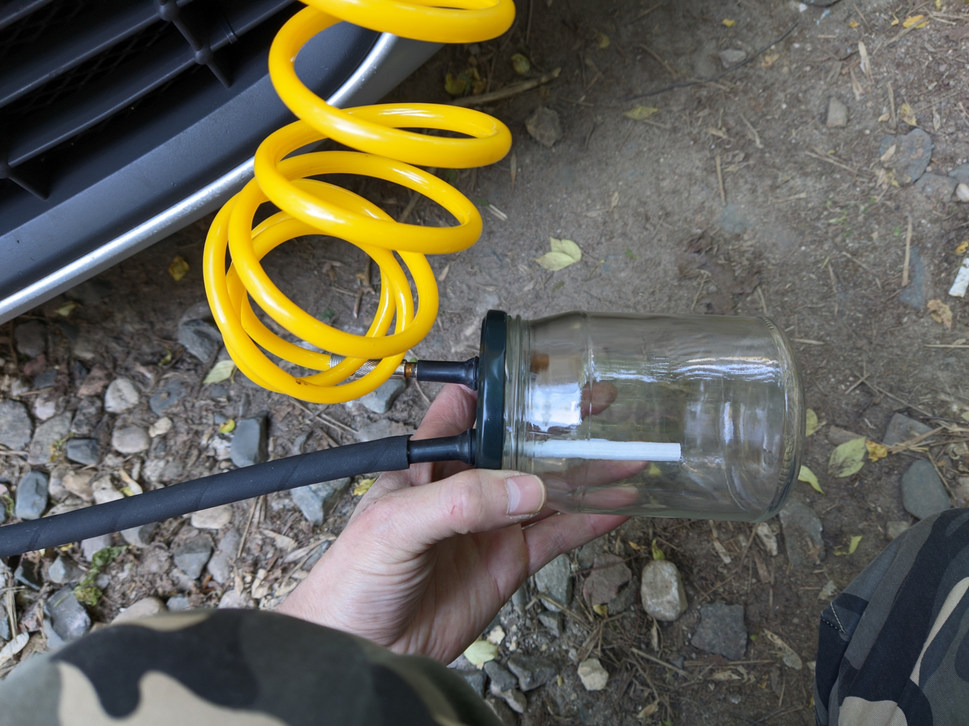

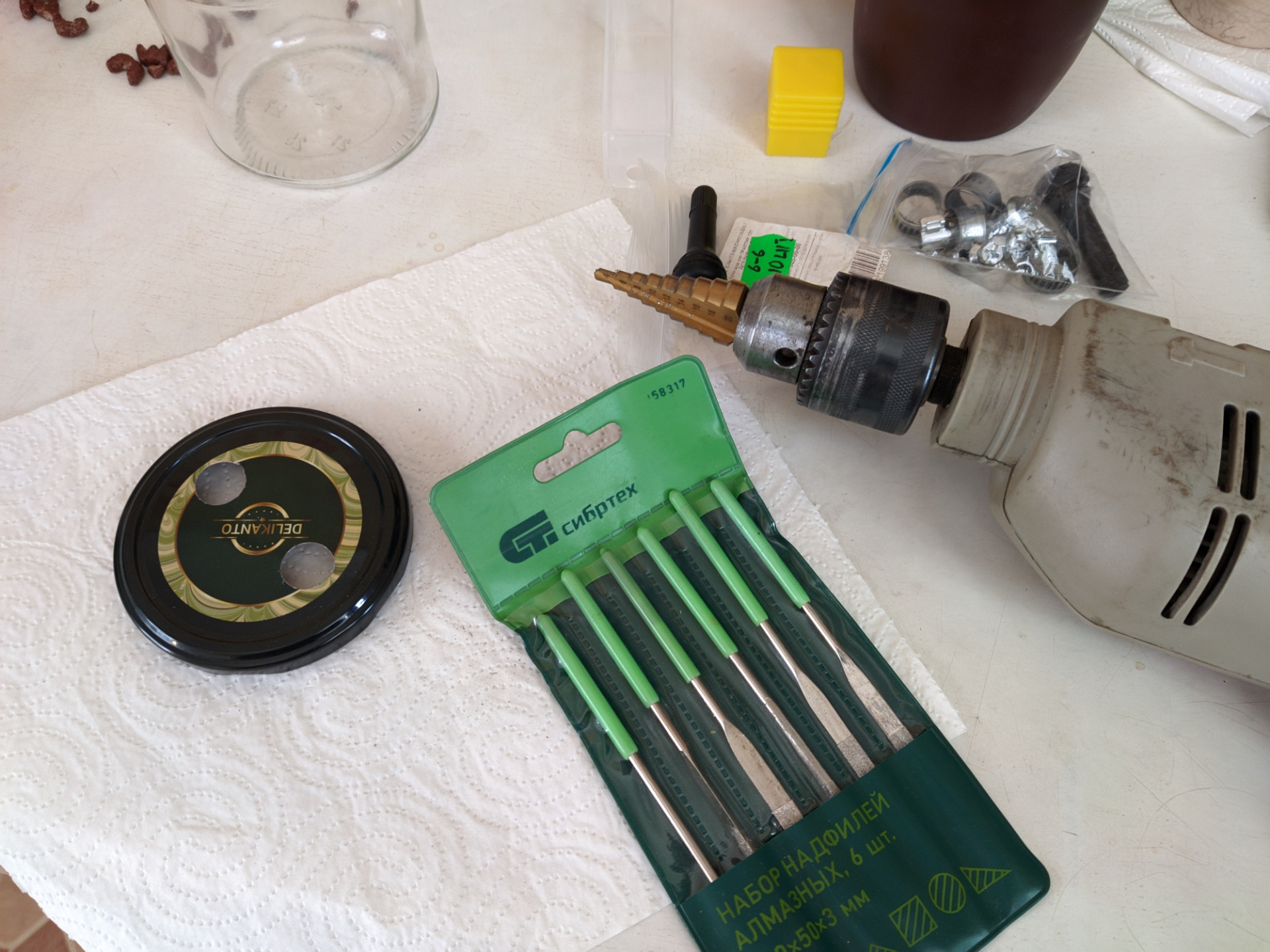

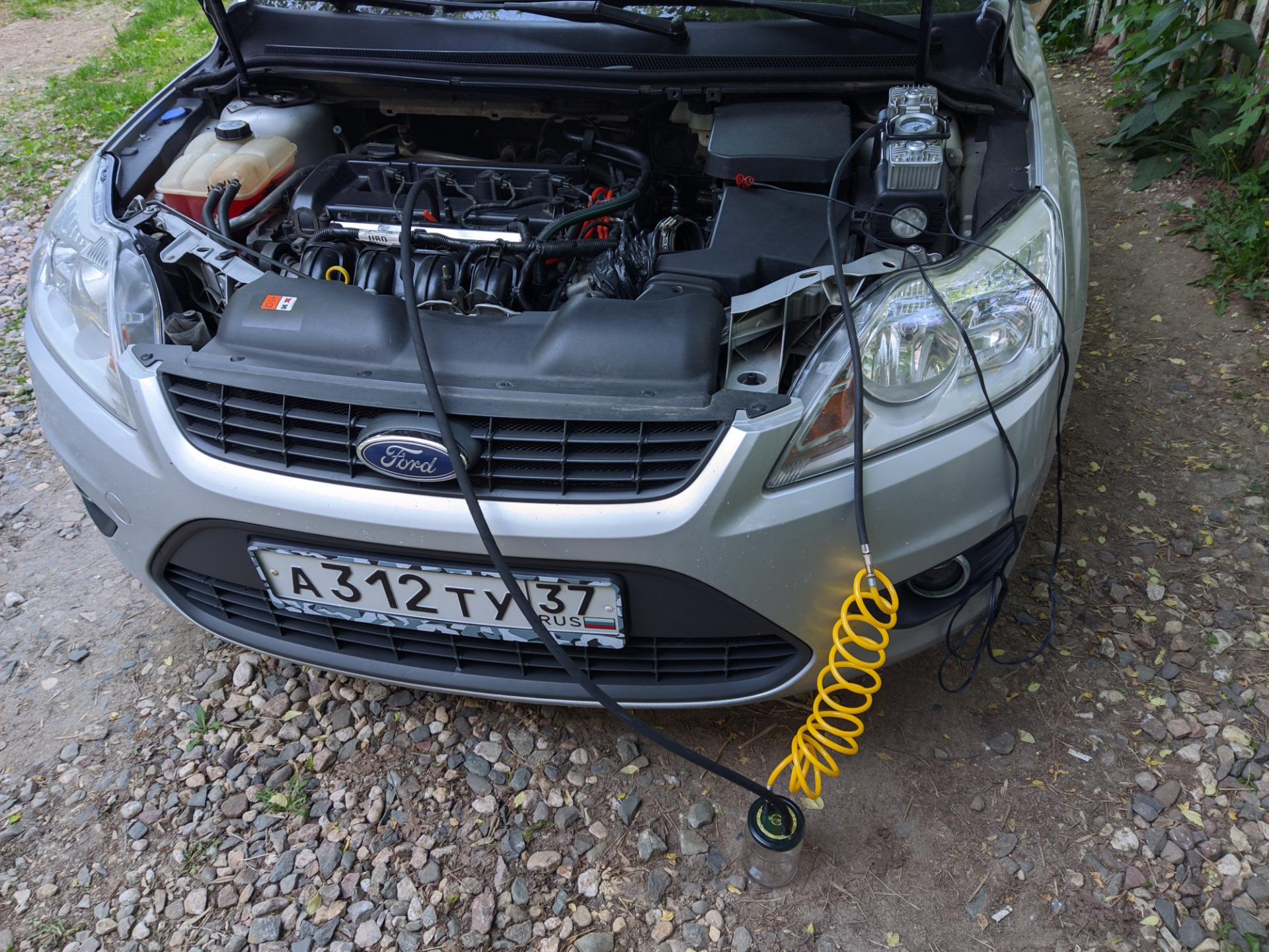

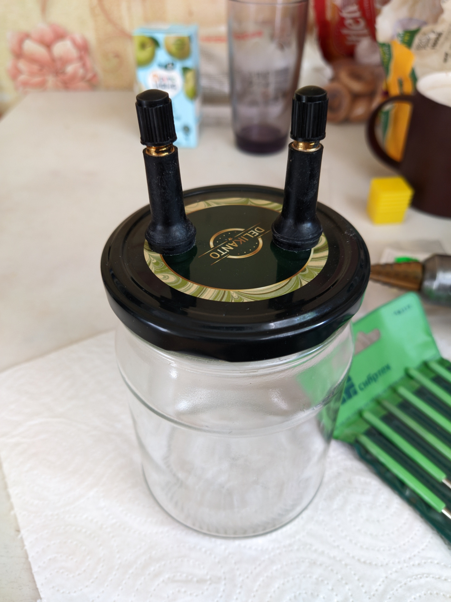

Быстренько был собран самопальный (сиго)дымо-генератор.
Начал портить Мангуста вредными привычками, и не пойму что за х? На компрессоре 1 бар, максимум 1.5 бара, и сколько не дуй, оно куда-то уходит, а "патроны" кончаются с космической скоростью🤷 При этом никакого дыма и в помине ниоткуда нет, вторая, третья, четвёртая, да ёп!.. Чтож такое?! Запах идет небольшой откуда-то, а дыма нет и всё. Даже к выхлопной бегал раза 3, но и там ни намёка на дым. Почесал голову, вынул щуп — чисто, открыл маслозаливную и дунул компрессором ещё раз — ага, оттуда дымок идёт🤷 И что за йухня, и как это понимать? Погуглил, вроде ничего странного, бывает и такое. Короче вообще ничего не поняв, убрал это творение и ушёл в думы…(снимать коллектор в планы уже вошло, но это случилось через несколько дней в селе на яме, этим буду заканчивать сей эпос).

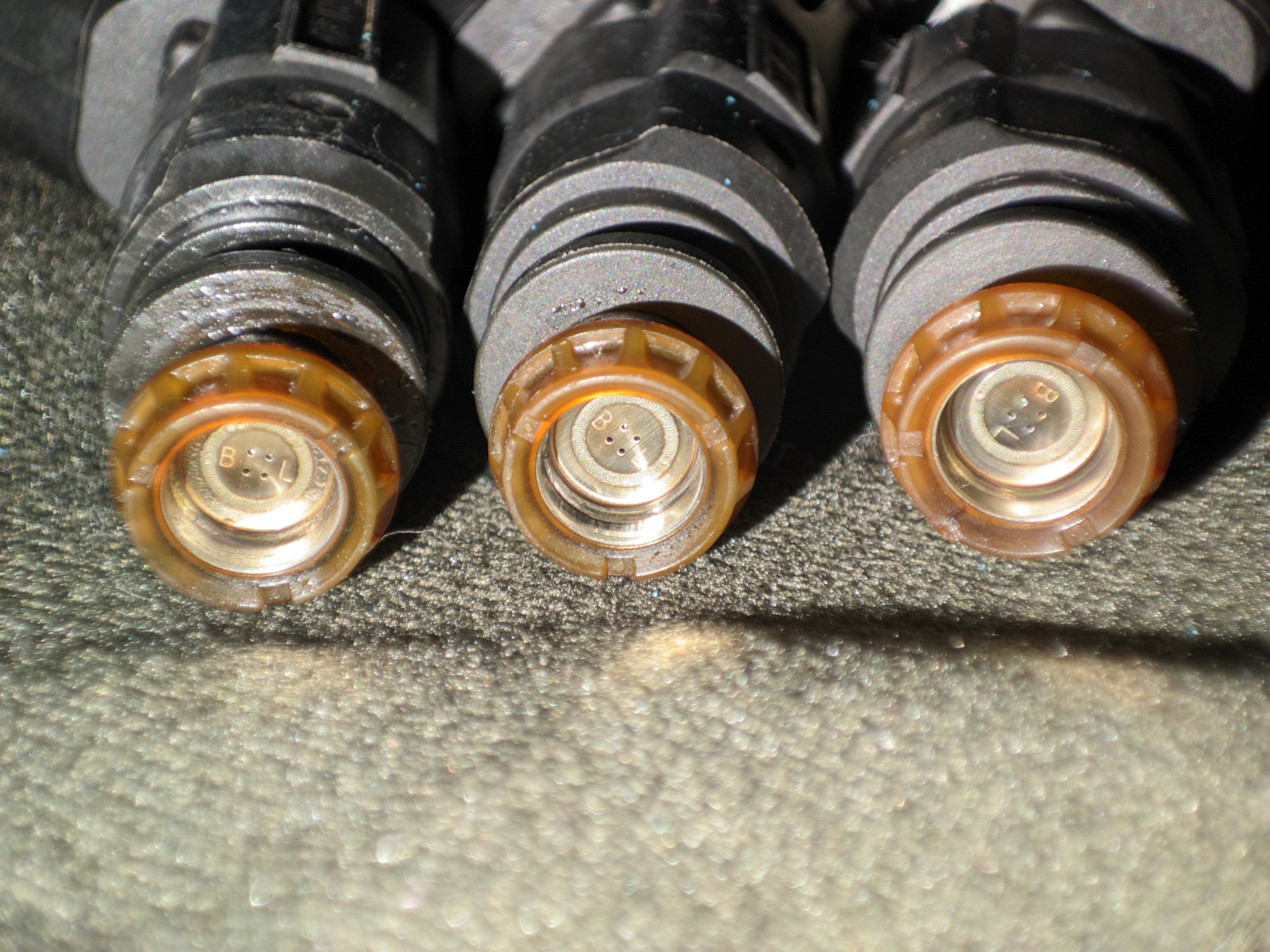

Долго ли коротко от безисходности, решил мерять давление топлива в боевом(вяловом) режиме. До этого мерял только на холостом и подняв обороты. Поменял шланг на длинный, вывел под дворник и погнал по району…
Покатался в разных режимах, оборотах, нагрузках, самое "плохое" что заметил — порхание стрелки от 3.9 до 4.1 при трогании🤷 В остальном стрелка стоит на 4 барах как вкопанная. И после заезда резко стучал по тапке с холостого, обнаружил странные провалы, уже был пост.
Начинав искать, что-то находя и устраняя, ничего не менялось совершенно, потом впадал в думы и уходил в проблему, изучение материалов, систем, и принципов работы, потом снова проверять и устранять. Хотя особо ничего и не было найдено за всё время, а это длилось с 12-13 Мая, при первом обнаружении неладного. Мозг не мог понять, как при всех отличных показателях, такие безобразные коррекции по топливу, и где же искать причину🤷

Пришло время ехать в село и снимать наконец впуск. Снял. Шланг PCV целый и невредимый, держит вакуум, прокладки все относительно новенькие и никаких проблем с ними нет, клапан PCV с новым уплотниьельным кольцом, сидит очень туго, вот те раз… Где же подсос и куда дым уходил?.. В картер как бы вроде. Решил помыть и продуть клапан PCV раз залез(новый Mazda), коллектор пролил растворителем, течей нет нигде. Настроение падало ниже плинтуса😠 Из особенностей, увидел запотевание вот такое вокруг маслоприёмника.
Снял, прокладка там тоже новая была, промазал её герметиком и поставил на место. Всё собрал обратно. Запускаю двигатель, жду прогрева, мониторю коррекции — а им пофигу, как было +10% так и стоит потихоньку набирая выше🤬🤦 Думаю ну с!.. И вспоминаю про того "гадкого утёнка", который валялся в подлокотнике с момента выдачи в Автодоке — новый MAP😄 Ну думаю, пришло время добить себя контрольным выстрелом!😵🤣 Снимаю старый, ставлю новый, и решаю скинуть коррекции к нулям. Запускаюсь и еду жарить по вечерней сельской трассе, смеркалось, пели птицы с эхом в лесу, а я стоял и боялся пукнуть, куря у машины, после поездки в 7-8км в одну сторону. Боялся, что сейчас назад поеду, и она не будет таким же зверем как сюда, боялся взглянуть на коррекции и снова увидеть старую йухету, т.к. я уже увидел что показывает программа, и там были +4+5%🫣 Но когда была проблема, эта картина очень быстро портилась после каждого сброса.

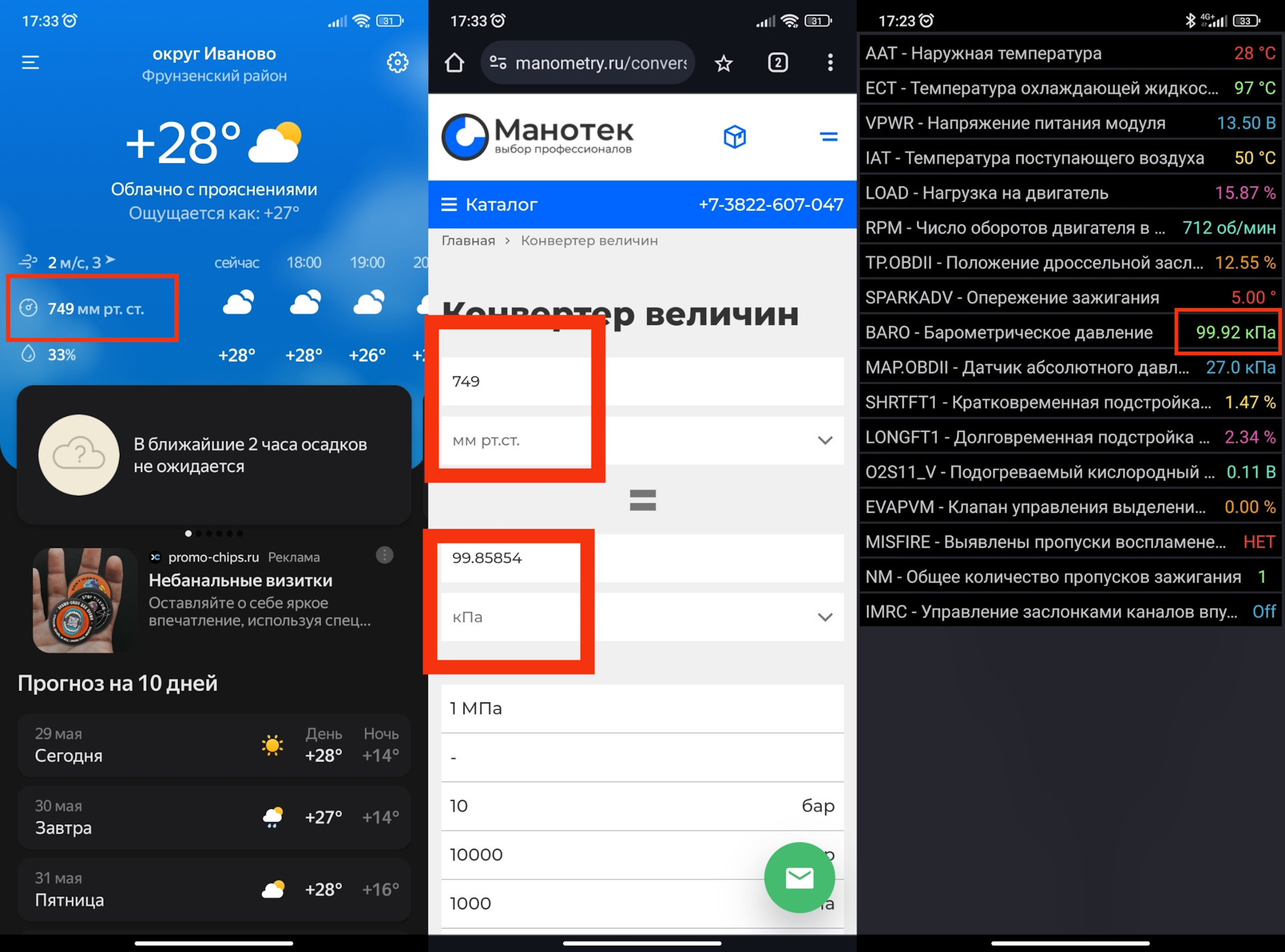

Старый сучень — MAP, просто просел от старости видимо, и показывал заниженное атмосферное давление, по которому ЭБУ неверно считал смесь, мол давление низкое, воздуха нужно больше, топлива меньше, лямбда этого не оценивала и сигналила, ЭБУ корректировал и пошел-поехал этот безвыходный круг💁💁💁
На этом всё!
P.S.: для примерной-точной оценки "честности" датчика MAP, можно применить вот такой нехитрый способ

Снова и снова возвращаюсь к твоей истории. Всеми известными манипуляциями добился долгосрочки в +/- 5%. ( если долго не стоять). Но есть одно но… вот она после часовой езды по городу 0.78. — 1.56 %. Остановился и жду… минут за 15 выросла до + 9.39%. Несколько раз проверял: медленно ползет в плюс когда на месте стоишь. Вчера только устранил подсосы, поменял фильтры и т.п. Странно что за поездку короткая не поднималась выше +8 % ( скачками) а долгосрочная ее превышает в итоге. Или долгая — это результат не одного цикла, а за несколько дней? Вот думаю: может подождать поездить или уделить внимание ДАД, который идеальные 25-26 кПа показывает…

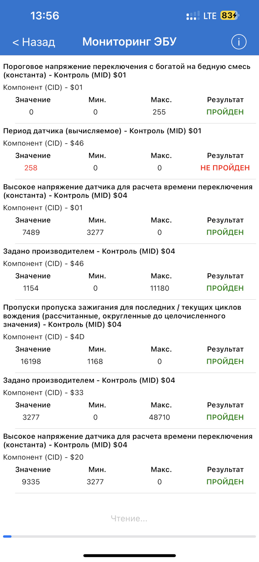

Из странностей которые замечены, в мониторинге ЭБУ не проходит проверку компонент $46 — если скормить это все нейросетке с вин кодом, она ругается на лямбду д1б1. Хотя никаких других ошибок нет. И если посмотреть напряжение по графикам она на хх проседает до 0,04 — 0,06 v, в режиме драйв все окей, работает и опускается до 0,1. вот теперь и дилемма, это из-за подсоса так происходит, либо из-за того что лямбда медленно умирает.
Тесты в CarScanner странноватые, по крайней мере на моей машине, я им не особо доверяю. Например если вывести пропуски зажигания, то они растут с момента пуска двигателя до бесконечности, за 10 мин езды может и 40тыс накапать😄🤦 Естественно никаких пропусков нет на самом деле… А по периоду датчика…хм, может быть на самом деле лямбда устала/отравилась и стала медленной.
Сейчас попробую узнать, может получится первую лямбду подкинуть и посмотреть что поменяется. у меня полмашины запчастей уже 😂

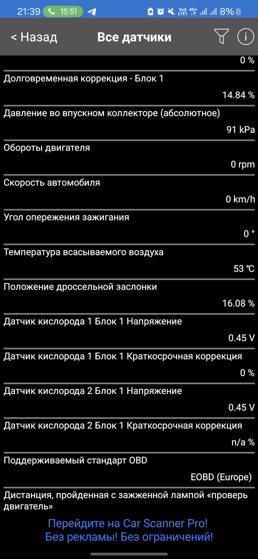

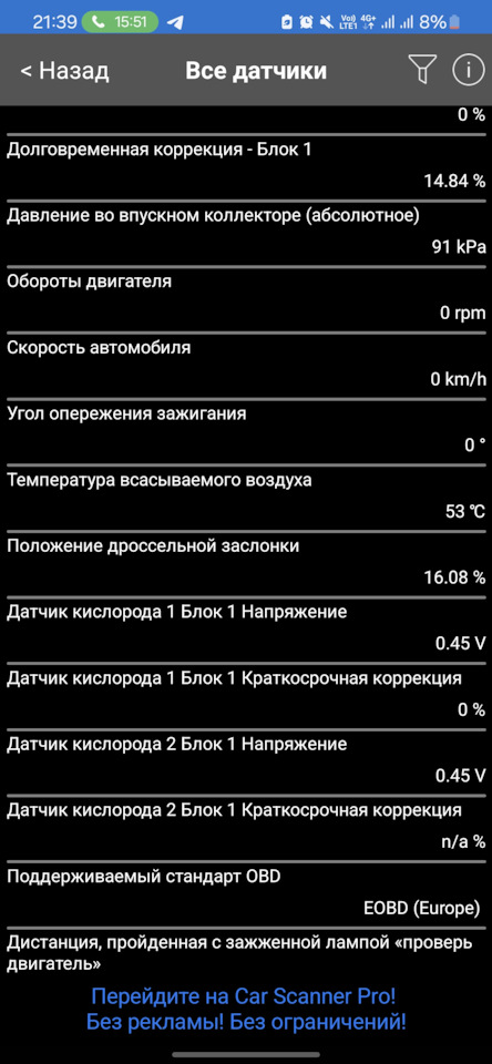

Долгая 2.33% короткая 9.7%
Заглушил, завел долгая стала 10% 🤔
На заглушеном давление показало 104 на заведеном 30-32
И есть какой то параметр который показывает абсолютное давление, он показывает разницу от дааления в коллекторе. То есть если в коллекторе 30 то абсолютное показыаает 0.7.
Расход средний 8.2 вот думаю стоит парится или нет 🤔

Поменял датчик ДАД. Давление по проге в коллекторе вроде не изменилось
Forscan Lite и CarScanner
Что то у себя на этих прогах не видел такой графы с давленинм 🤔

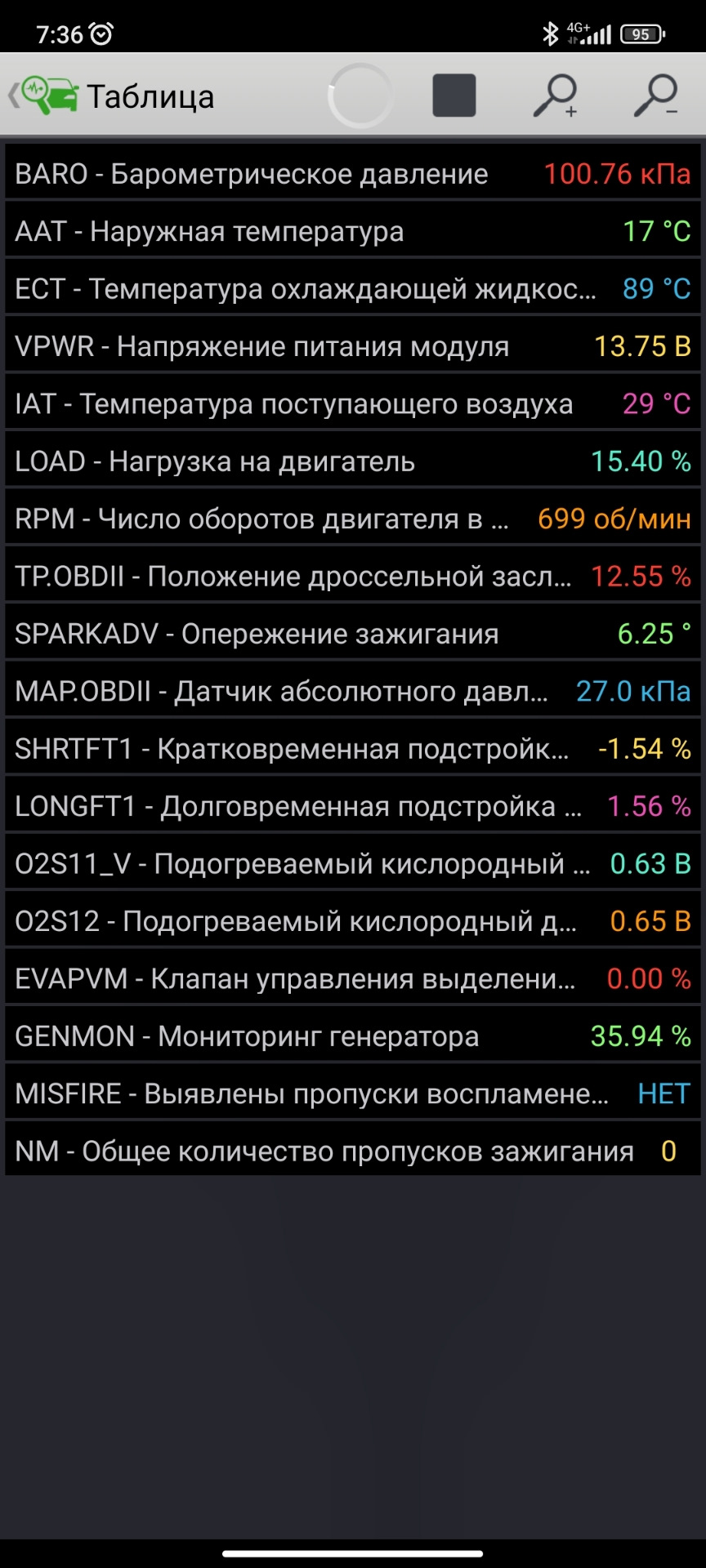

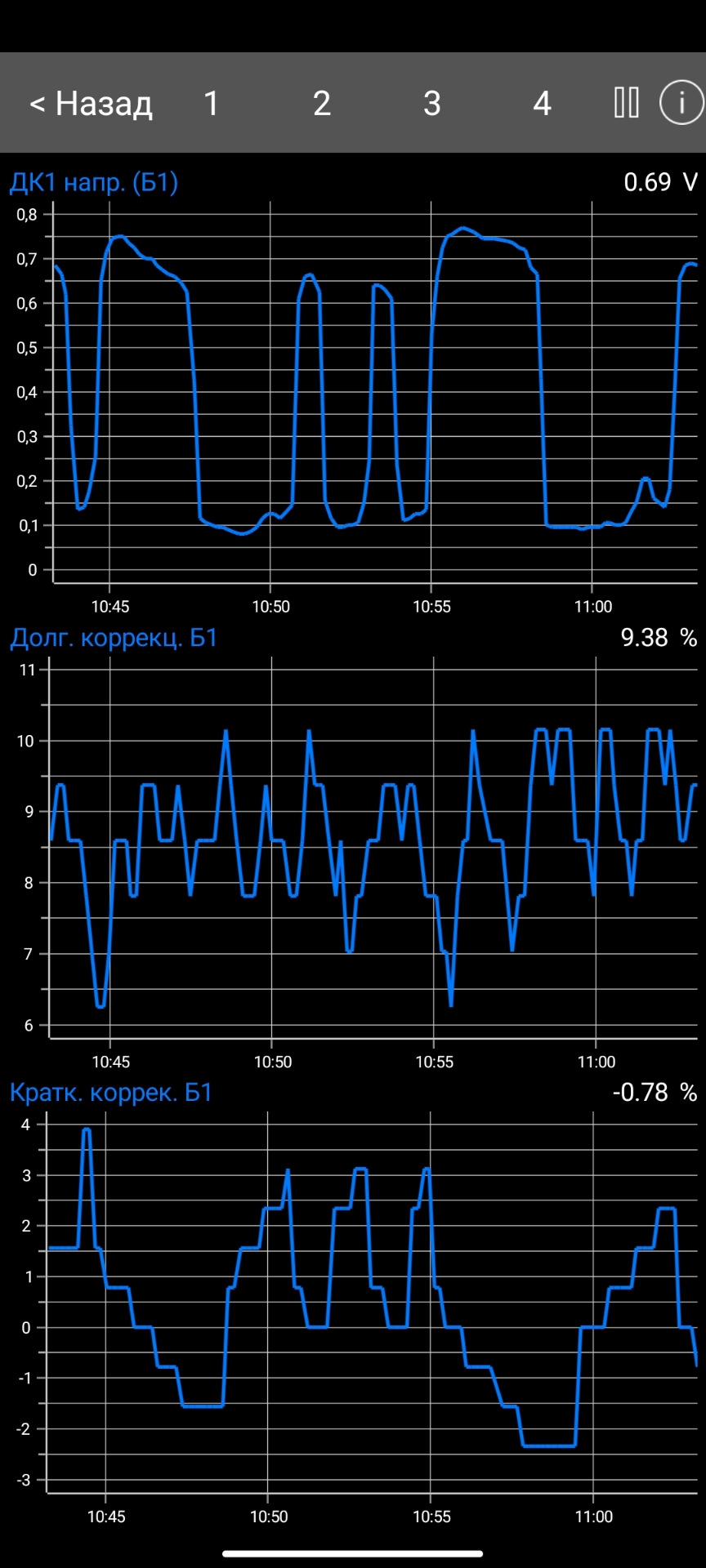

Вот такая картина на ходу. Не могу нигде найти информацию по нормам. Что есть норма, что нет
На ходу не особо правильно смотреть, нужно на ХХ на горячую. По данному скрину ничего плохого нет, долгосрочка стабильно в -3%, краткосрочка может прыгать в зависимости от условий и нагрузки.
shadow-750
Норма у всех одна: 0% — идеальные топливные коррекции, которые бывают далеко не у всех и не всегда, даже на новых авто. Факторов куча на это влияющих, от старения двигателя, до мелких отклонений от нормы датчиков и агрегатов.

А это картина на холостых
Так это отличные показатели, +-2-3% почти идеал.

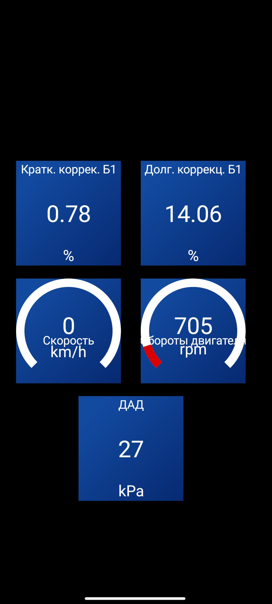

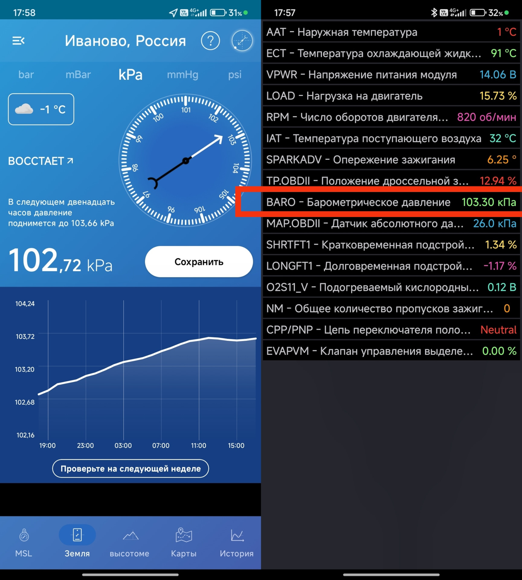

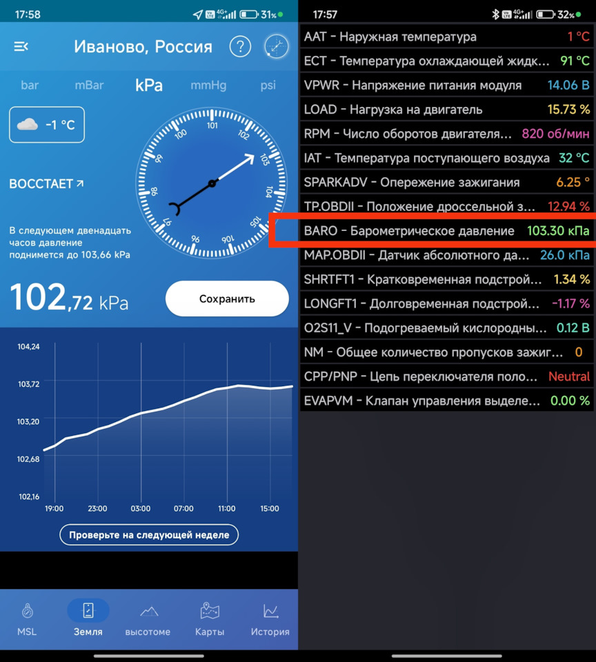

Прочитал твою статью, добавлю инфу: на хх давление 40kPa, на заглушенную 102. Накатом доходит до 21.
Коррекции на хх -10%
Короче однозначно MAP гонит.
Для каждого авто своя норма разрежения впуска, от 20кПа примерно, до 40кПа. На Фокусах около 30кПа. Если бы на Фокусе было 40кПа на ХХ, а на заглушенную 102кПа, то это однозначно проблемы подсоса или сильного износа двигателя, но не МАР.
Подсос компенсируется дроссельной заслонкой☝️
У неё есть предел, для 40кПа должен быть огромный подсос. Мелкие двигатель даже не замечает. Так же на низкое разрежение повлияют пропускающие впускные клапана или сбой фаз, будет гнать обратно в коллектор газы, смесь с воздухом.
Этот предел упирается в полное закрытие дроссельной заслонки с последующим зажиганием джеки чана и подкидыванием оборотов до 1500.
При движении накатом не достигалась бы величина в 21kPa
Но 102кПа перед запуском — это норма возможного атмосферного давления, это не должно давать заскок на 10кПа на ХХ, ну максимум на 3-4. Если бы врал настолько МАР, то и было бы тогда 110-112кПа.
По твоему он линейно должен врать? 🤣
Да не, думаю он врёт на хх и должен показывать 30-35 kPa

У меня именно так и было, занижение атмосферки, занижение и давления впуска на те же 3-4 кПа. Теории это хорошая вещь, мозг заставляют работать и искать связи. Рекомендую для получения доп.сведений установить чат с ИИ DeepSeek, и пообщаться описав и поведение и параметры как реальному человеку, оно по полкам раскладывает все возможные проблемы и связи строит опираясь на кучу технической инфы.
Я тебе как КИПовец скажу — отклонения бывают как с одной стороны шкали, линейно, так и по всем возможным парабалам, гиперболам и сунусам 😆

Vitaly19952007
Привет! У меня проблема похожая:
Постоянная долговременная коррекция 14.84% при езде по городу. По трассе падает до + 5% +8%. Но вот по городу стоит как вкопанная +14.84%.
При сбросе коррекций и запуске кратковременная сразу улетает в +25%. Затем после поездки долговременная опять +14.84%.
Замерял давление топлива(все ок), поменял топливный фильтр, промыл форсы. Результата 0. С самого начала смущали показания давления по мапу. На хх показывал 19-24 кПа. Атмосферное показывал когда 101 кПа, а когда и вообще 91кПа, но в основном 98 кПа (при любых значения долговременная все равно +14.84 %) . Пытался снять мап, чтобы промыть, но стоял так плотно, что побоялся сломать, тем более, что защелка, которая его держит, уже сломана. После прочтения однозначно решил менять датчик)
толк замены был?у меня тоже 14,8 на месте
denverrus
взял тоже такой… всё стал показывать…кстати 1 кПа расхождения, я так понимаю это уже критично?766 мм рт/ст это 102,1кпа, а показывает 101кпа
101 в пункте BARO? И учитывай после запятой сотые, может там 101.90кПа, так это погрешность небольшая, на уровне правдивости данных источника погоды. Вот например мои недавные сравнения, это норма и бывает редко такой разлёт.
101,1 после запятой
