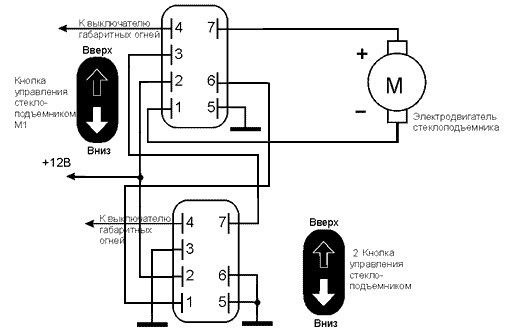

Вообщем-то, всем привет.
На просторах интерната, я не нашёл решения данной проблемы, пришлось и менять моторчик делать какие-то махинации, но все бестолку. кнопки покупал, тоже все ерунда. а оказалось то, все так просто, после того как прочитал схему подключения. И понял, что если не работает например как было у меня: не работала правая сторона от слова со всем. Поменял у себя кнопку, не работает. Взял слевой стороны и всё равно не работает, а потом когда я взял абсолютно целую кнопку на одной и другой двери, эврика. и всё стало работать. Оказалось главный не работал :(
Комментарии 1
Так же было, только не было правой кнопки и не мог понять почему с водительской стороны не работает пассажирский стеклоподъемник, оказалось, что они связаны. Поставил кнопку и все заработало)
