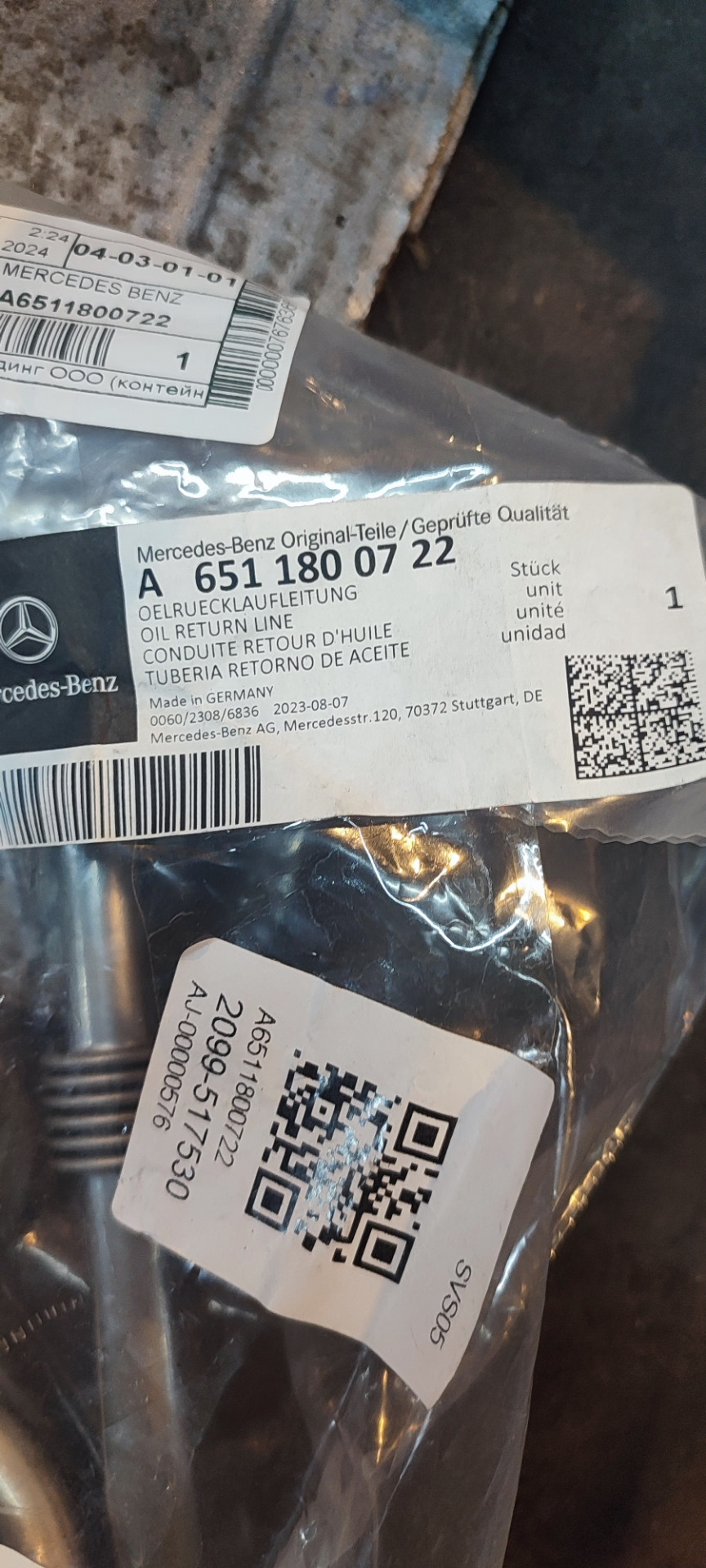

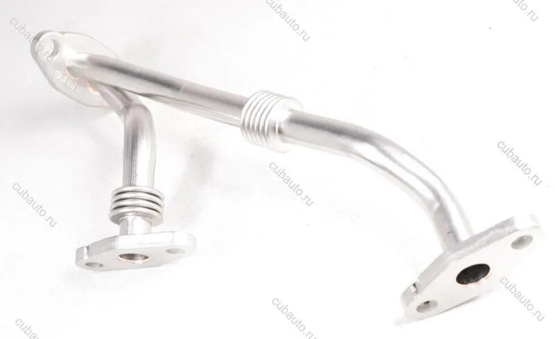

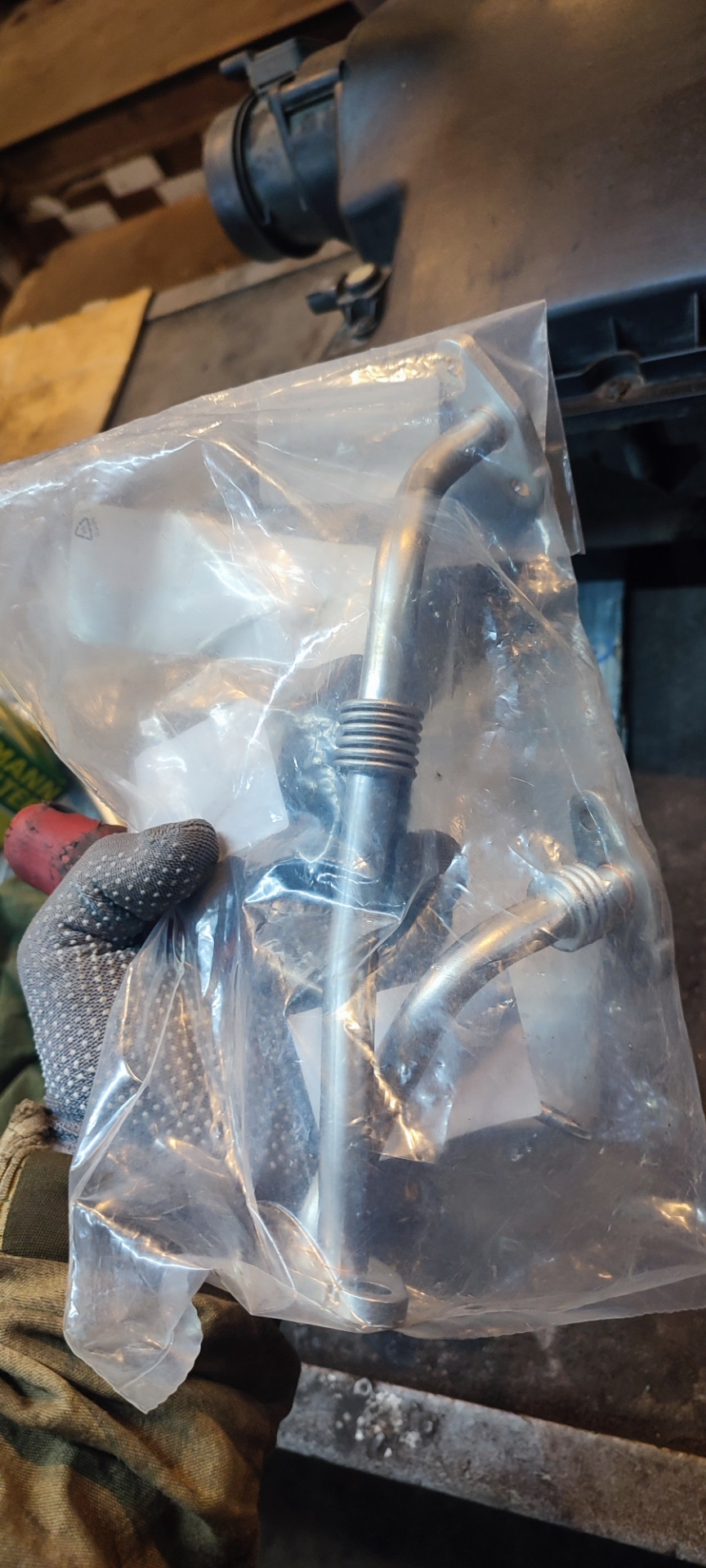

Мягкой вставки как на крафтерах у вас нет? Прокладки должны быть на концах или на герметик садят? Коллектор выпускной правильно установлен без перекосов? у турбины по идее должна быть распорная планка для жесткости. Ну и качество самих трубок, может гавно. Может стоит попробовать переделать трубку, ну скажем обратиться к тем кто делает рвд чтобы сделали и обжали вставку мягкую. У меня на крафтере как раз с такой заводской вставкой и то при установке ощущается лёгкое натяжение хз почему но вот так, была бы полностью из металла думаю тоже рвало бы.
Комментарии 3
Иван привет.
Да там идут пластины их наш моторист сажает на герметик ещё.
ДВС контракт стоит.
а давление масла какое у вас? Пробовали измерять? Может какая-то неисправность регулятора давления в совокупностью с вибрациями
