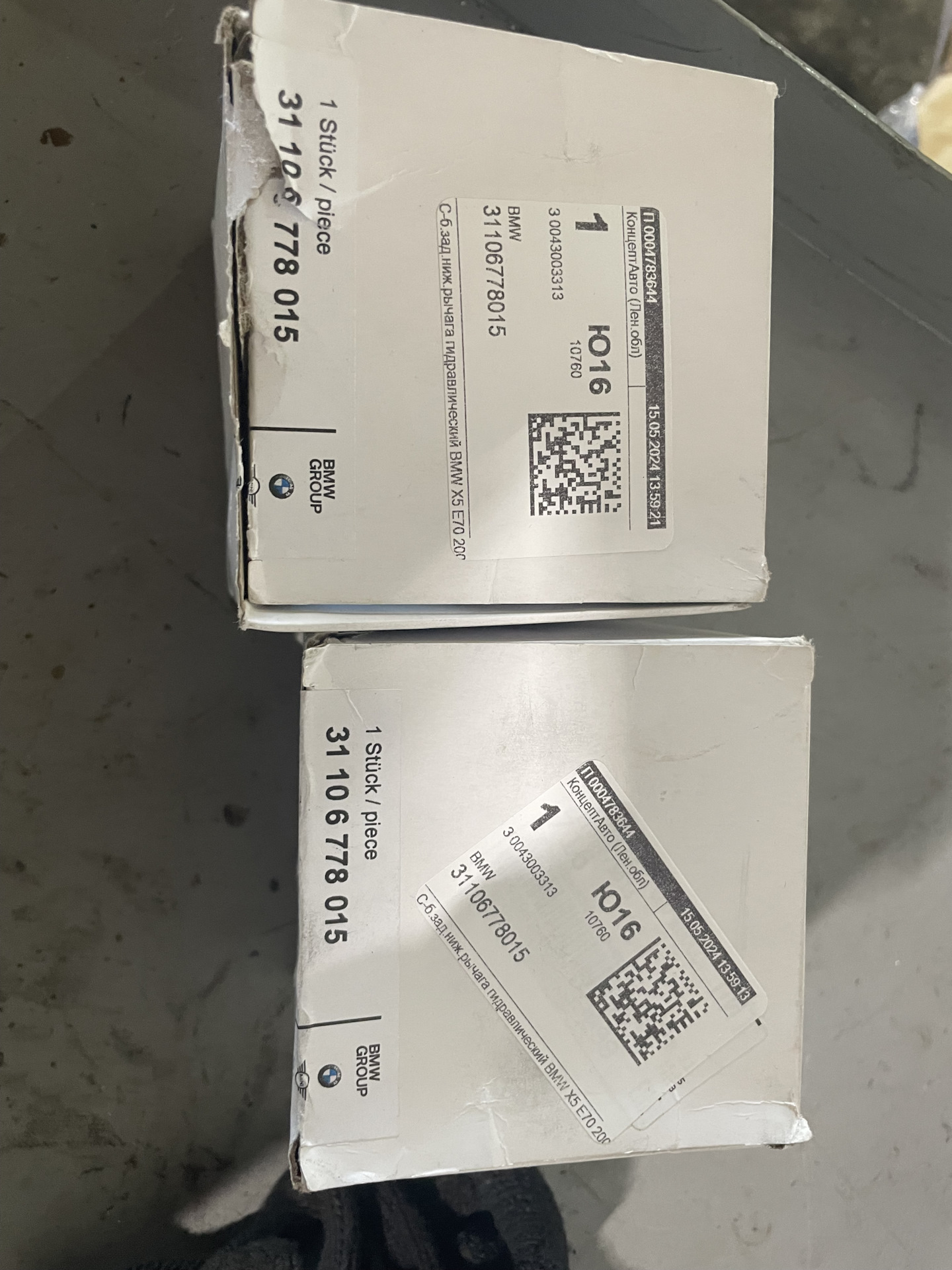

Новые взял Lemforder 3600001
Стояли кстати тоже лемф, но непонятно как долго они пробегали.
Я сравнивал старый и новый и нашёл только одно различие. На передней стороне у старого одна из маркировок — 08, у нового — 09. Кто-нибудь в курсе как именно должен выглядеть оригинальный лемф и как выглядит палево?

Один орига второй темы, которые старые.
Буду мейли ставить. Оригинал 31106778015 отходил отлично, 5 лет и больше 70 тысяч.

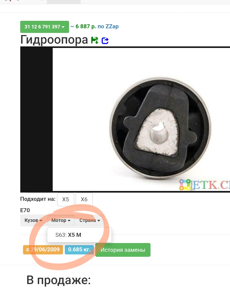

На днях поставил от Х5М, посмотрим сколько проходят
Этот не x5m но ходят они хорошо.
etk.club/etk/GY03/0/31/31_0789/
На м версиях стояли гидроопоры а это обычный резиновый Сайлент.
Лемф ненадолго, не ходит он сейчас, схождение делать.
Эти сайленты нужно ставить ОЕМ, либо от бронированной Е38, либо Meyle HD еще ходят. Лемф через пол года-год выбросишь, они не ходят.

Да я тож понимаю, что надо заехать на сход-развал. А номер есть этих сайлентов от бронированной версии, они совместимы с 70 кузовом?
Ой, это же Е70, не заметил, извини. Не знаю, подходят ли на Е70 от Е38. Те на Е53 один в один. Возможно, на Е70 от Е67 подходят, но тоже не в курсе.
Всё норм🤝, я просто пошёл в етк курить совместимость и ничего не понял😁 точнее каталог говорит, что не подходят.
От Е86 ставят. Они как бы плотнее
ЕТК точно не скажет, что они совместимы. Про Е38 и Е53 там тоже ничего нет, но по размерам они один в один.
