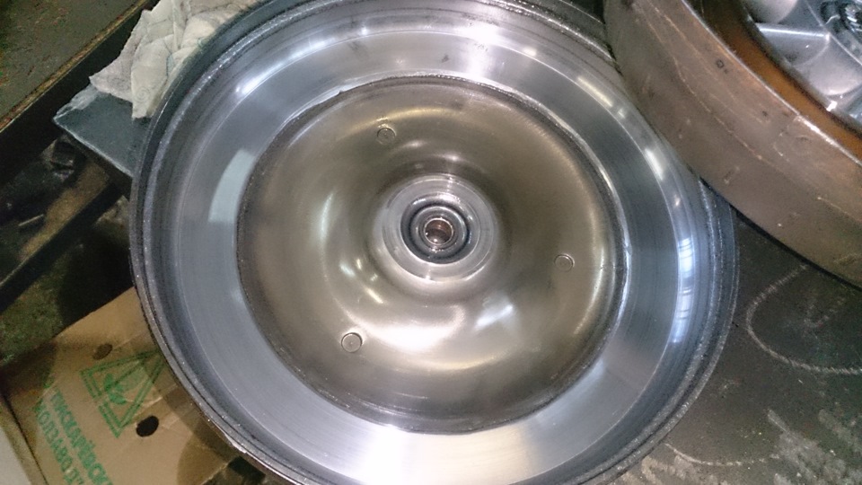

Ну вот знания были пополнены! А далее понеслось опять разбор и снятие коробки с движком, технология снятия уже была отработана до мелочей + был весь инструмент которого у меня так не хватала при первой разборке, и в итоге первый раз вытаскивал и снимал все примерно месяц, а сейчас 24 часа и воля все снял и разобрал…

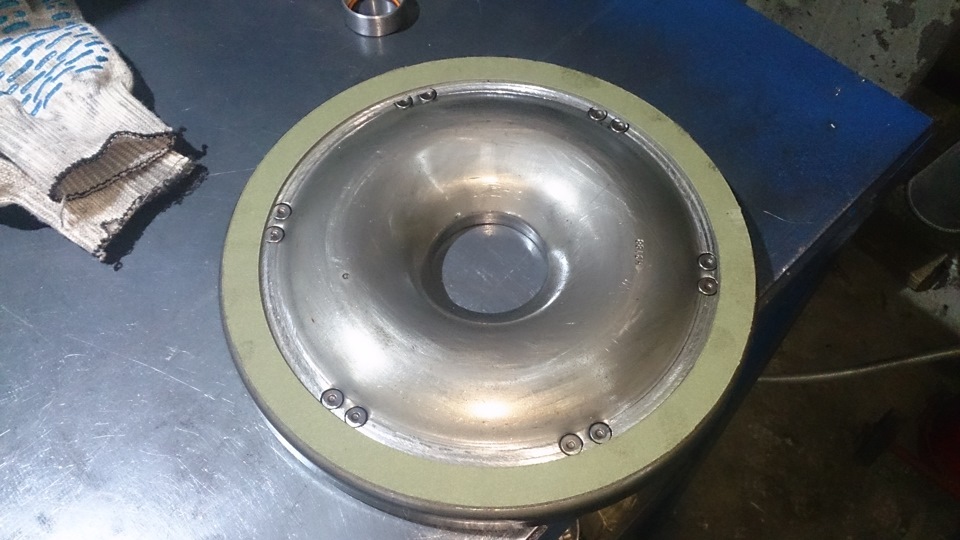

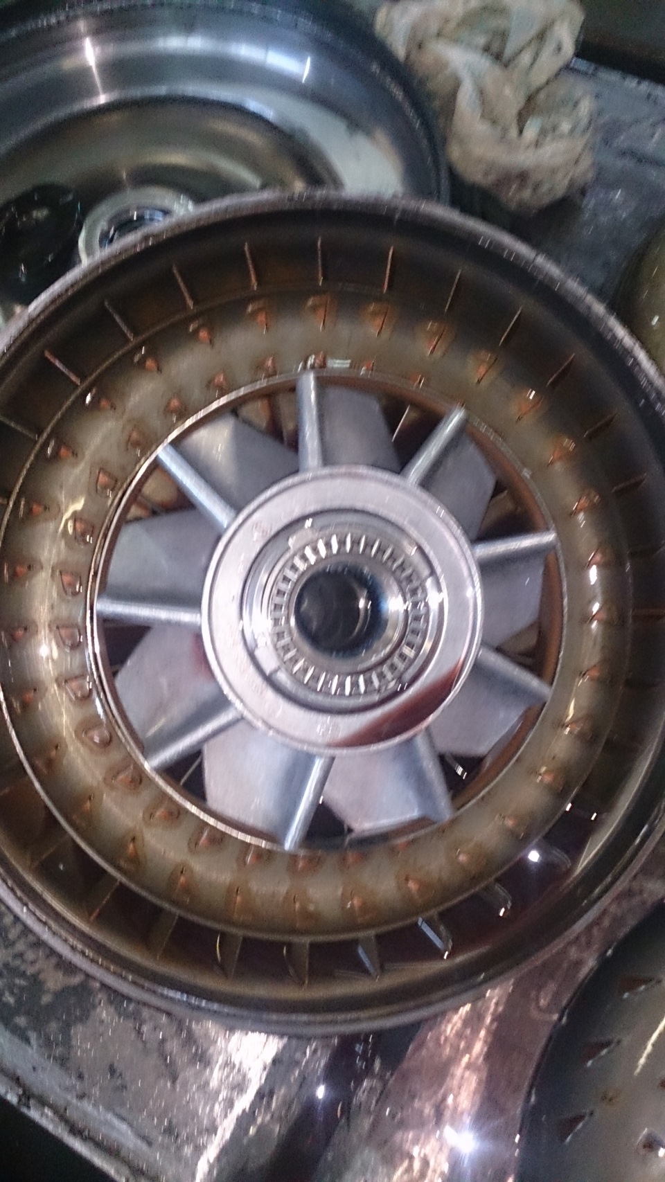

И вот он самый БУБЛИК из-за которого была проблема с АКПП:

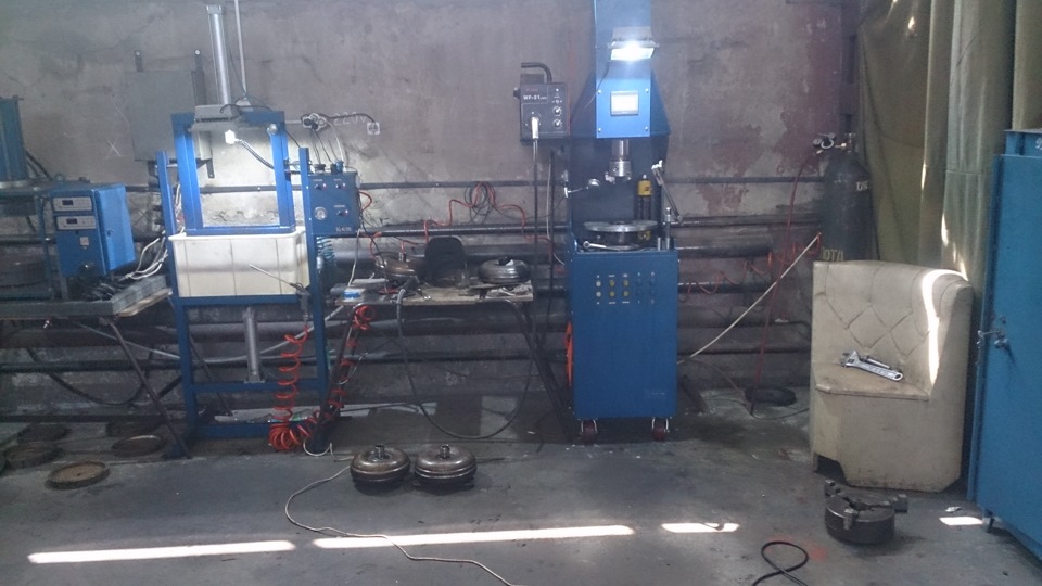

Нести на ремонт не знал куда, начал спрашивать и на форуме СHEK подсказал контору которая занимается ремонтом этих гидротрансформаторов! Спасибо большое ему! Контора называется TransFIX вот их сайт:
Что могу сказать про данную контору, оборудование на высоте, и мастера нормальные все сделали качественно, одним словом молодцы так держать! Даже не возражали, что я присутствовал при ремонте бублика, т.к. мне было очень интересно в живую посмотреть на него из чего он состоит!
И воля когда вскрыли бублик мои мастера были удивлены, а где накладка?

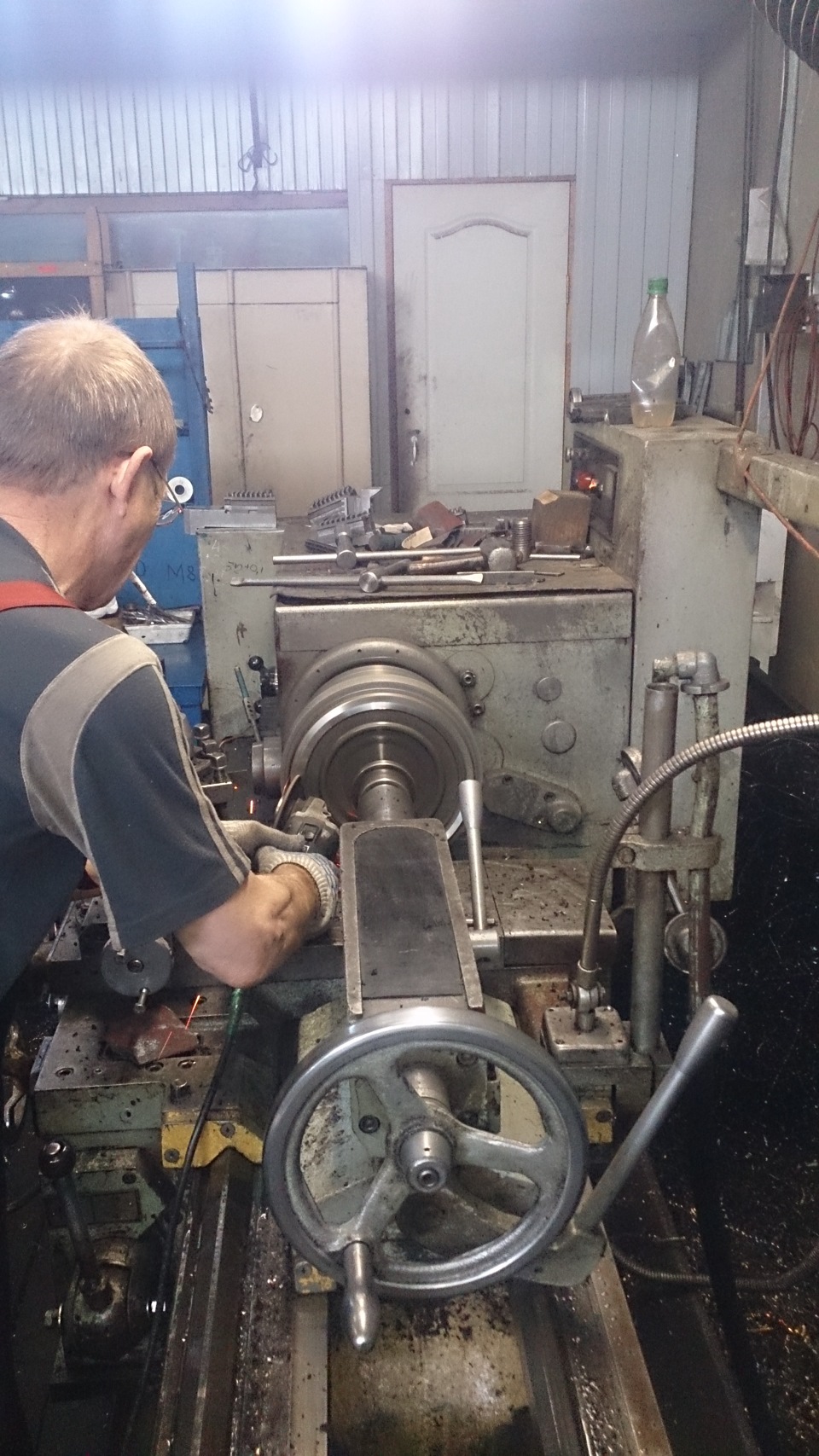

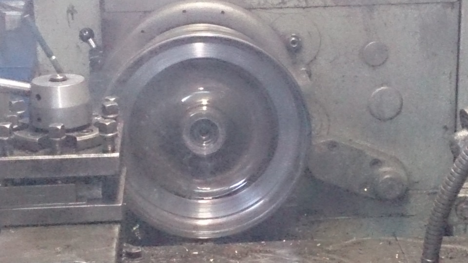

Ну а дальше пошел ремонт бублика)) Проточка всех колдобин которые нарезал диск и многое другое:

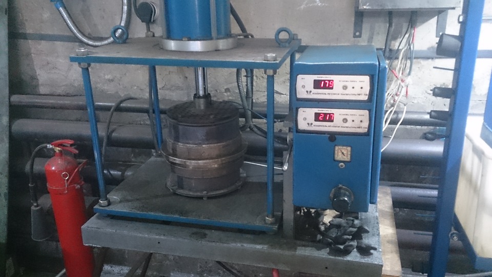

Узнал что эти накладки сцепления бывают разных видов! Скользящие или жесткие! Высокие или низкие!
На AUDI V8 она жесткая и высокая :))

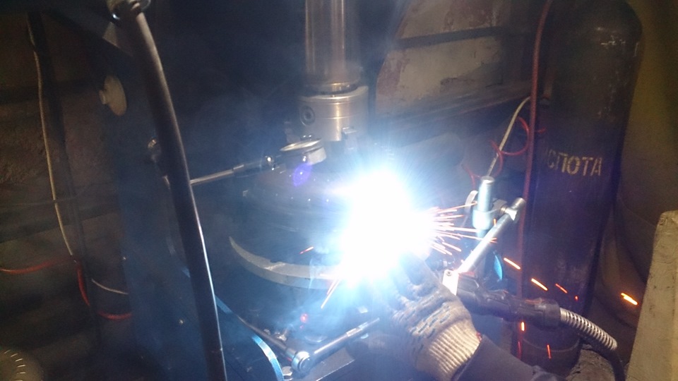

После того как вырезали мне накладку, ее варят на специальном стенде на протяжение 30 минут при температуре 240 градусов и под давлением пресса…
Вот он сам пресс этот…

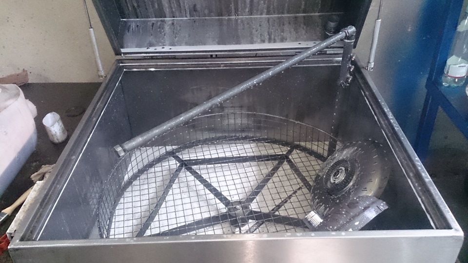

Ну а после всего ремонта начинают все собирать заменяя уплотнители и подшипники если пришли в негодность, варят тоже на специальном стенде…

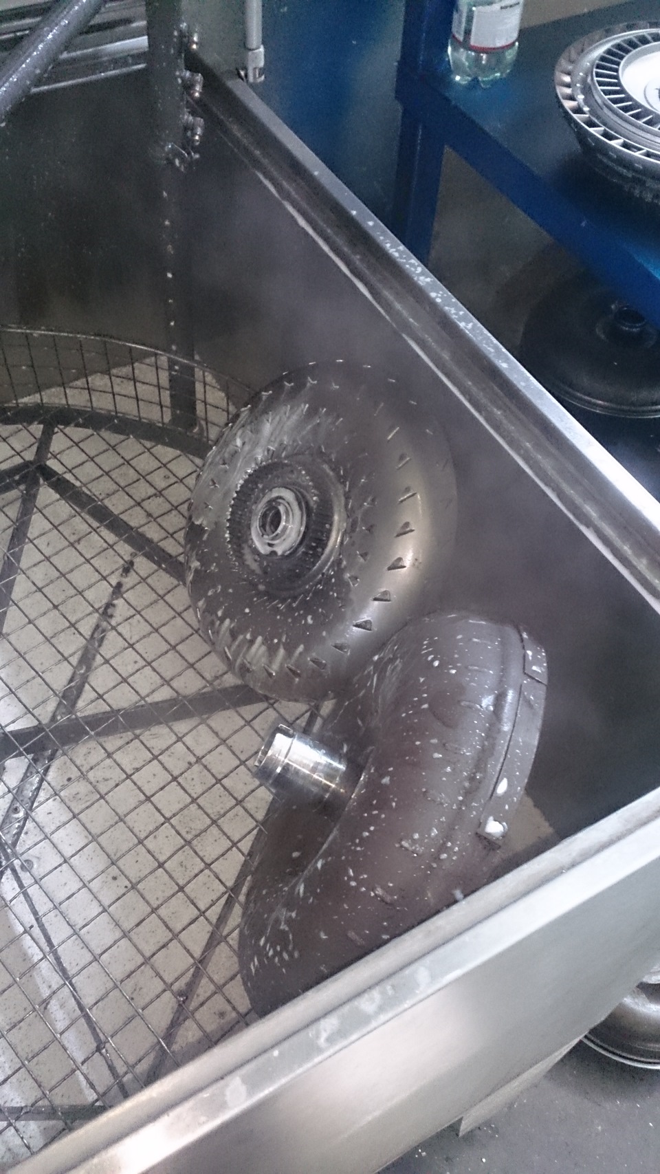

Ну а потом проверяют герметичность в специальной ванне и если все хорошо то бублик готов к дальнейшей работе!
