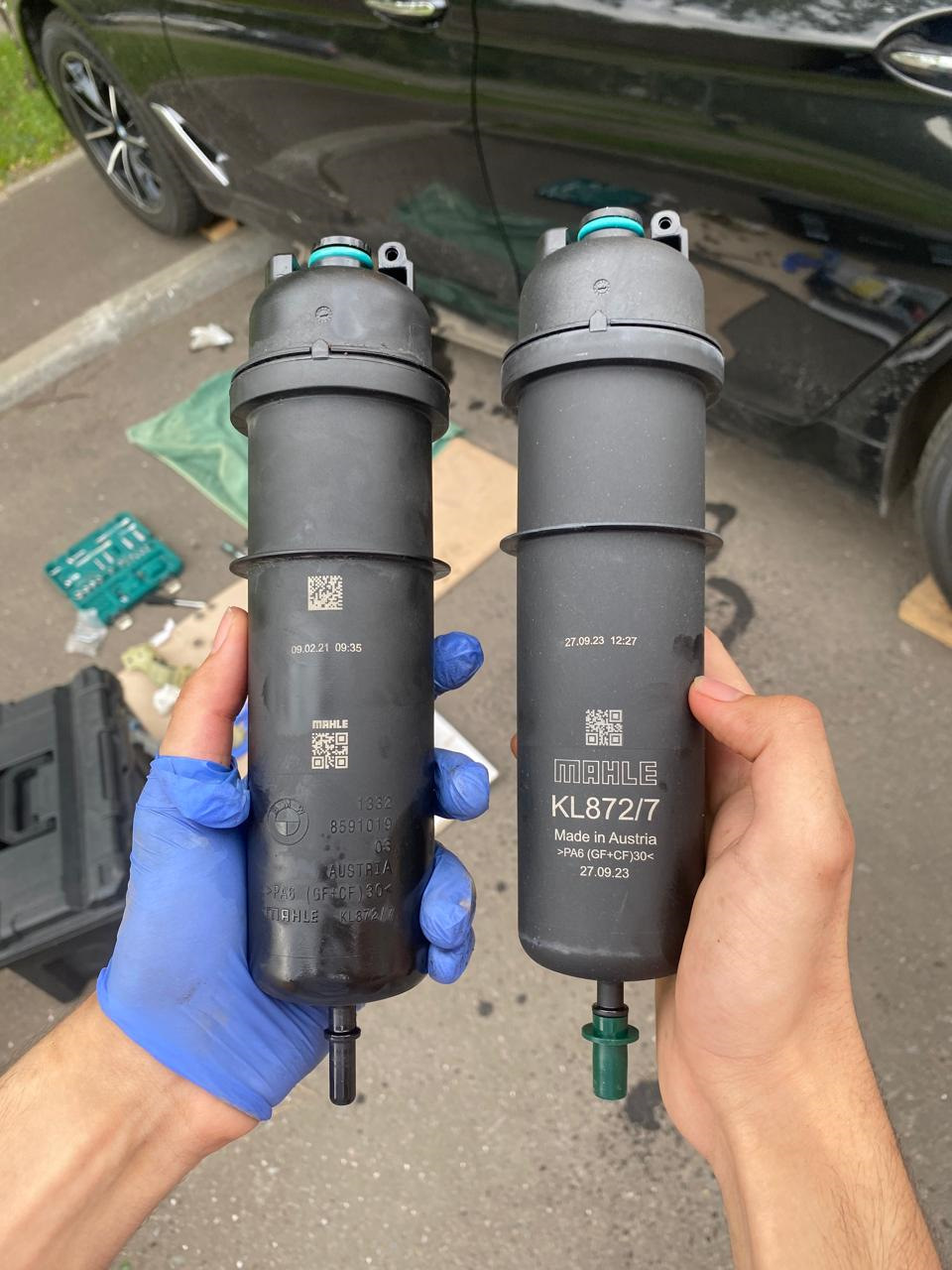

Доброго времени суток. Решил сам поменять топливный фильтр. Долго искал сам фильтр что бы был именно Европейский Mahle, а не китайский.
Нашел
Mahle-KL8727
куплен за 3228₽

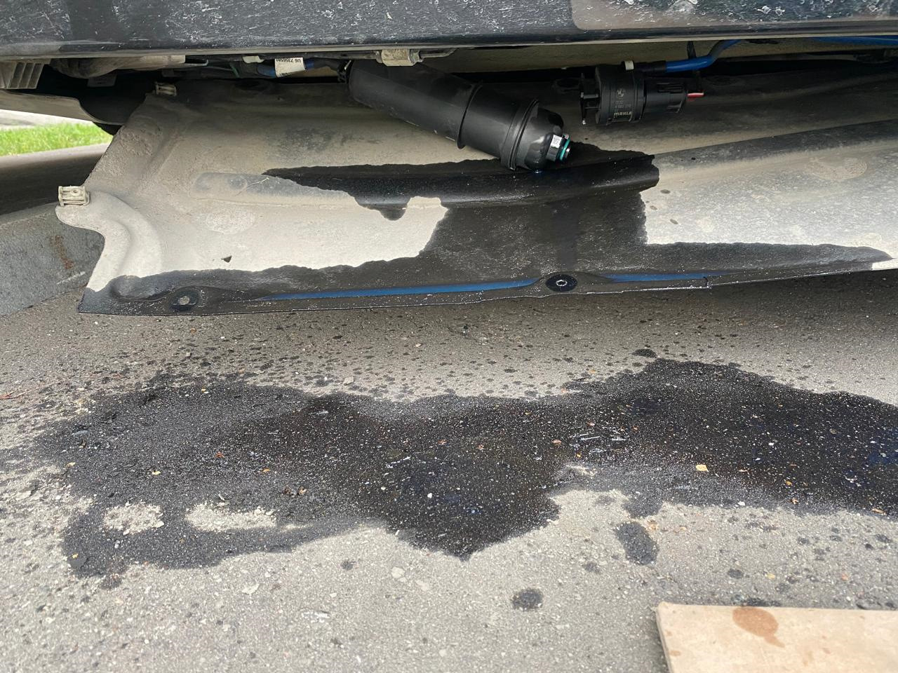

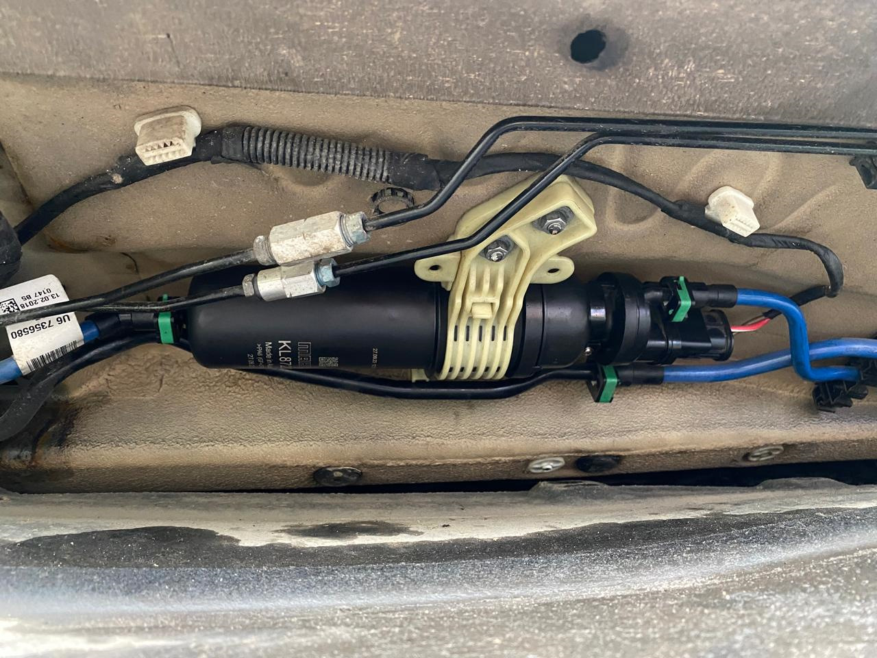

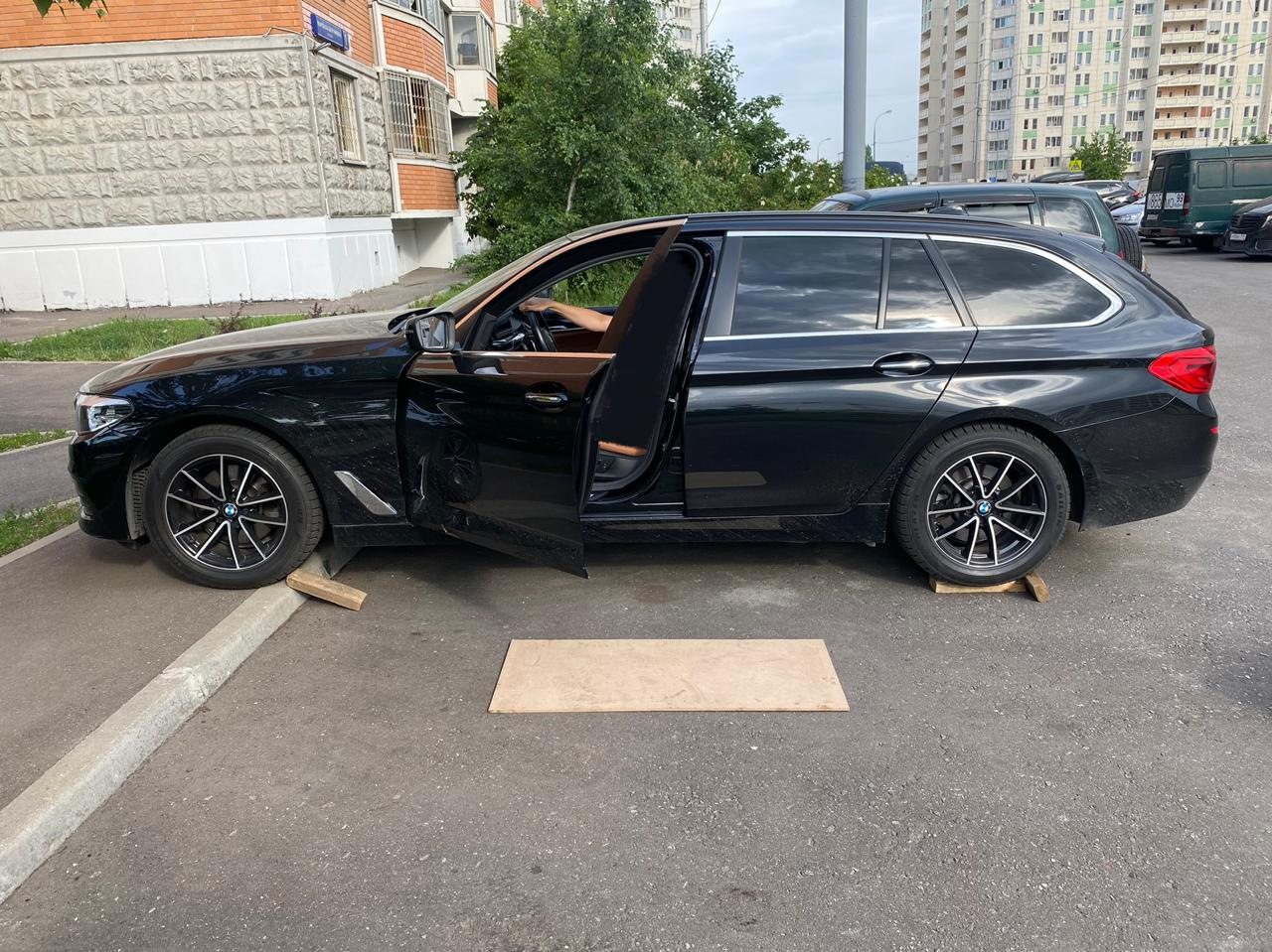

Заменил во дворе дома, подложил деревяшки под колеса и поднял на тротуар. Время потратил где то час с учетом того что не сразу понял как трубки отсоединить. Защиту полностью не снимал, только частично.
После замены просто нажал кнопку старт, авто прокачало топливо и завелась. Проверил на течи и все собрал на место. Кому нужно есть очень дельный ролик по инструкции.
Из инструментов нужно головка на 8 и 10. И торкс Т20. Все больше ничего и не нужно.

Самое важное, после первого запуска не глушить, а дать поработать минут 5 с временным повышением оборотов. В моём случае система сильно завоздушилась и даже в 3-4 запуски долго крутил стартер (качал насос). Достаточно было проехаться 150+ и проблема ушла, на следующий день стартер сделал один оборот и тачка завелась.
А ещё! Никто и нигде об этом не говорит, якобы тачка всё сделает сама, прокачает и тд. в топливный фильтр нужно налить солярки и не допускать полного вытекания топлива из патрубков, дабы в системе было наименьшее количество топлива
