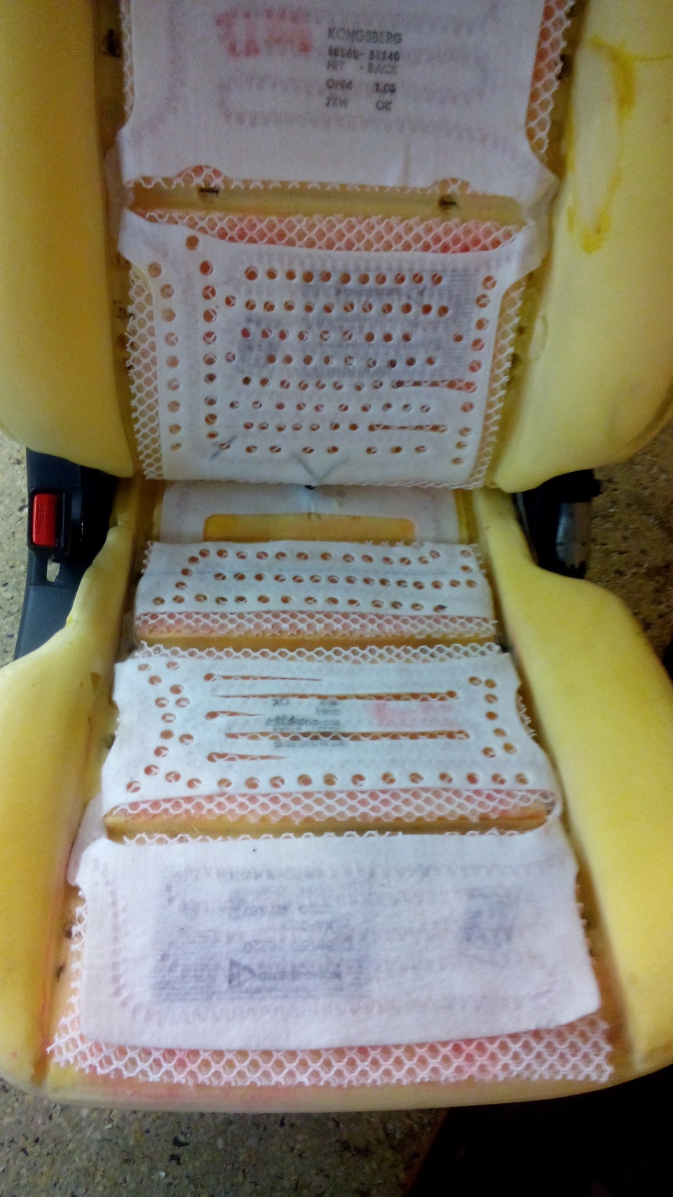

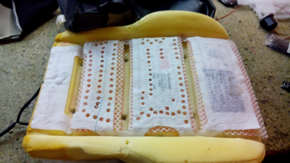

Решил что тоже надо поставить вентиляцию, начал изучать вопрос, читать драйв.
В основном ставят или родные,
( тут парень всё детально разжевал на примере BMW в 4х частях www.drive2.ru/b/288230376151976456/#post)
или покупают китайские комплекты.
не знаю реальны ли цены но вот примеры:
autogadget.tiu.ru/p545219…-sidenij-avtomobilya.html — 6500 на 1, но с подоогревом
www.bixen.ru/auto-accesso…/polza/2chair-cooler.html — 9700 на 2
Сначала думал делать сам. Сравнил цены. Понял что не так много хотят за установку с материалами и работами. Нашёл 2 компании:
www.e-lion.ru/kontaktnaja-informatsija/ — 9000 за 1 или 16 за 2
mak-studia.ru/uslugi/podo…ciya/ventilyaciya-sideniy 15000 за одно или 2, так и не узнал?
Выбрал первого потому что удобно было по местоположению, пара станций на электричке.

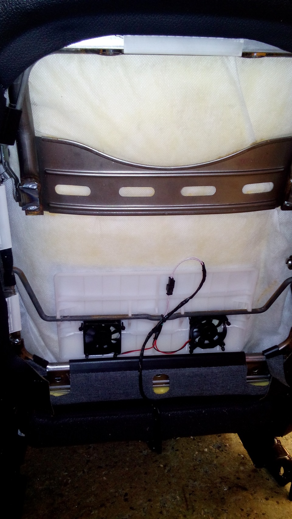

Приехал утром, показали как всё будет выглядеть внутри. обговорили стоимость работ и сроки в 2 дня.
Отдал ключи, выписали заказ наряд и я уехал на работу.
Вечером уже позвонили и сказали что могу забирать, всё готово, но я был далеко и забрал только на следующий день.
Пришёл, меня уже встречал мастер Олег, тестировал вентиляцию. Всё хорошо сделано, проводки не видно. Дефекты все устранили.
По стоимости работ:
16000 установка вентиляции с материалами.
2000 замена боковушки
2000 ремонт сиденья от скрипа (думали придётся варить).
Ещё попросил поменять\укрепить поролон в боковине сиденья.
В итоге скрип был от болта в направляющей с пружиной, появилась выработка и люфт. Олег всё смазал густой смазкой, скрип исчез. Когда я сам искал скрипуна, до туда не добрался.
Вентиляцией доволен, все выходные ездил и не парился =) В пятницу в ливень даже холодно стало и я отключил её.
Фото процесса установки есть от мастеров, а сам фотографий итогового варианта пока ещё не сделал . Добавлю позже.
