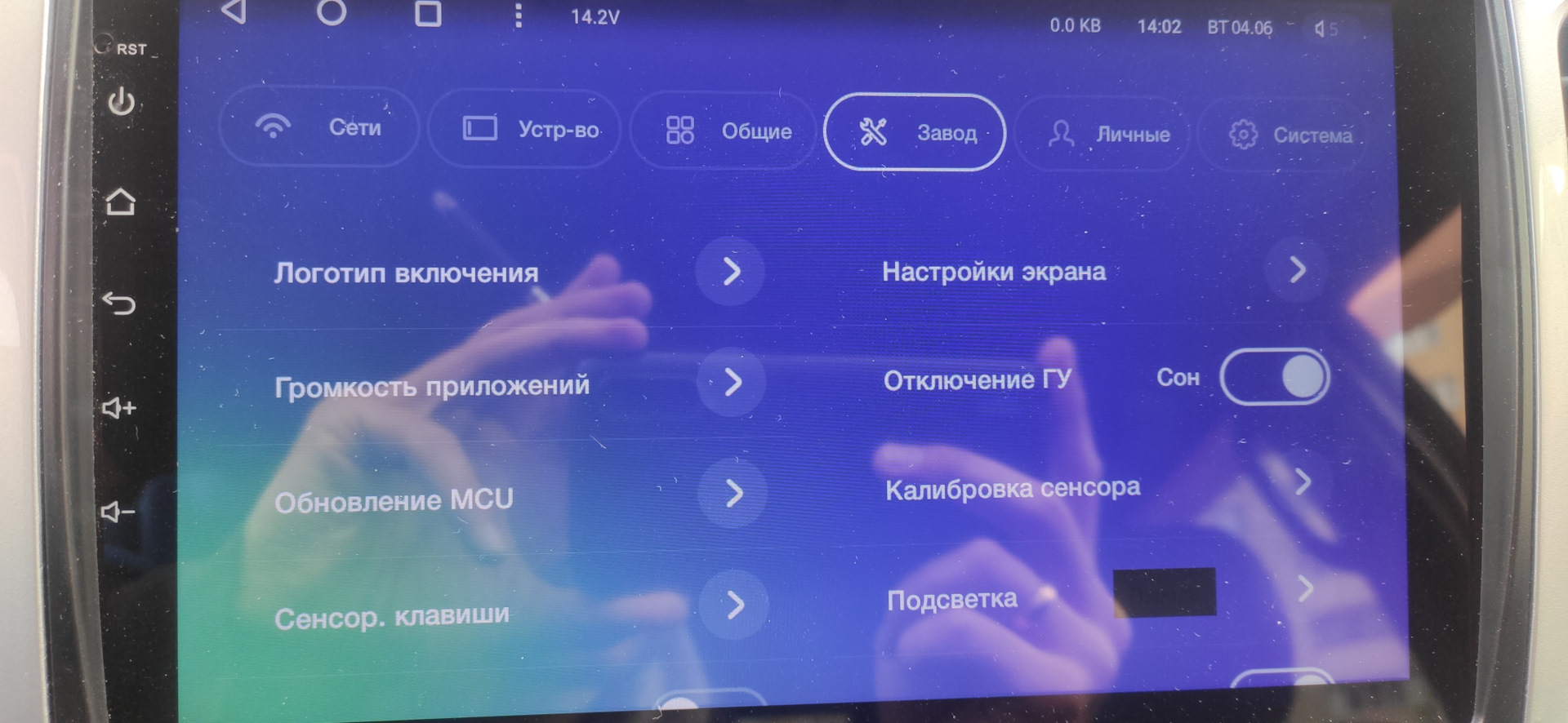

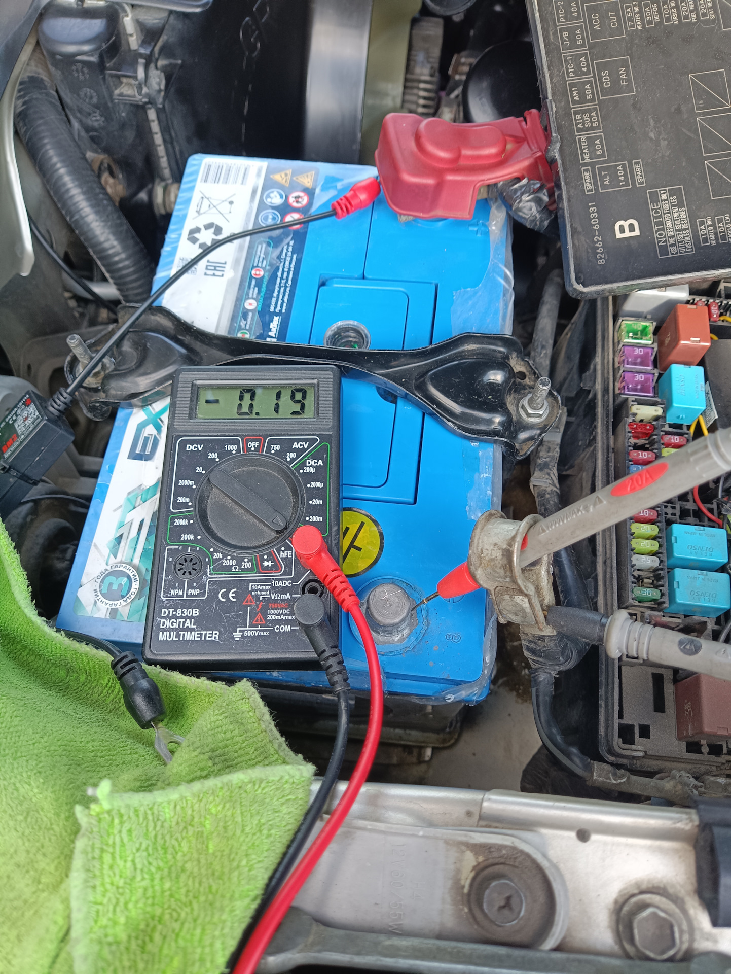

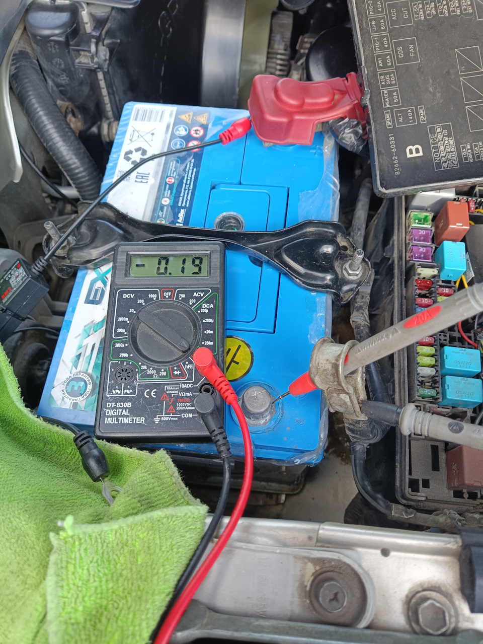

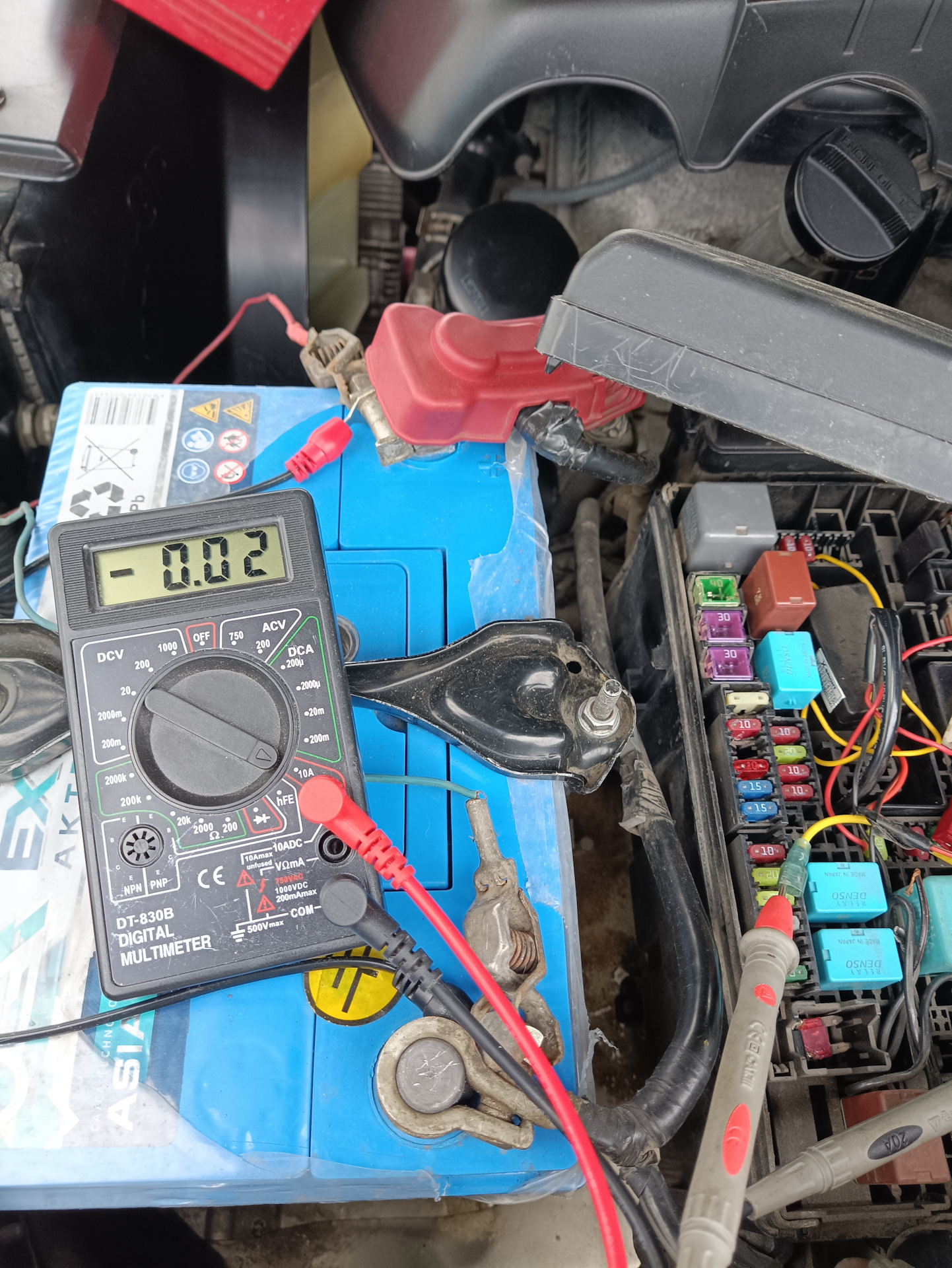

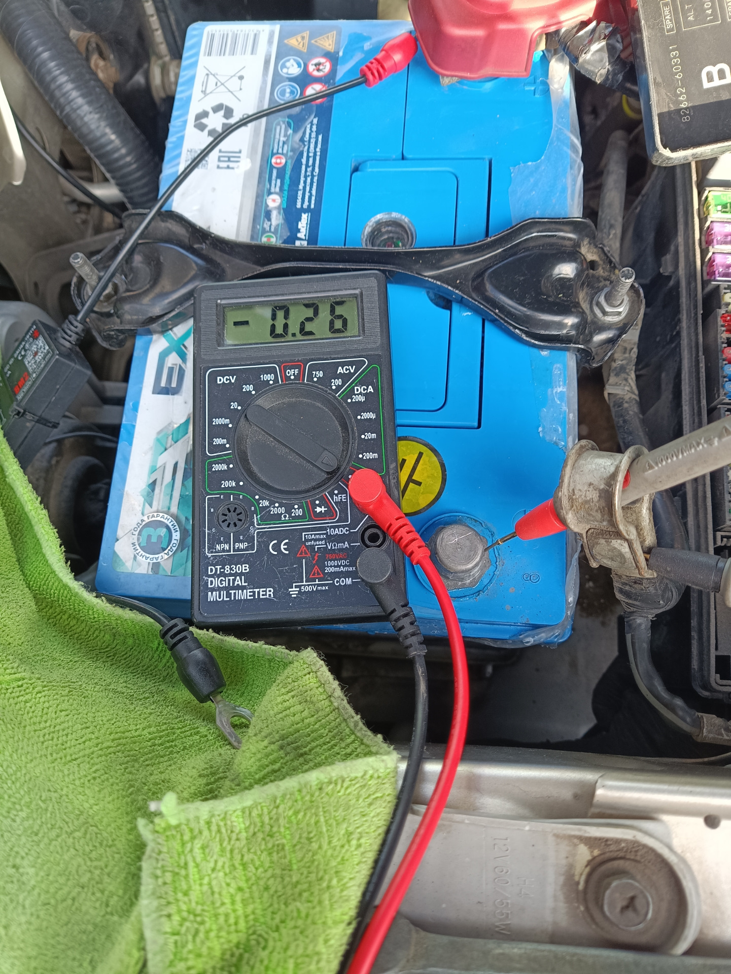

Вопрос знатокам ток покоя 0.3 ампера не многовато ли . После двух трёх дней простоя аккумулятор подсаживается приходится подзаряжать Акум новый . Предохи все вытаскивал ток так и стоит 0.26 ампера Через час упал до 0.19. Дополнение — нашел под панелью GSM модуль . Но похоже что то ещё есть завтра продолжим . Похоже был и автозапуск через GSM. Похоже GSM и есть виновник разряда . Стало 20 -30 миллиампер .

Всё победа двое суток простоя акум не разрядился

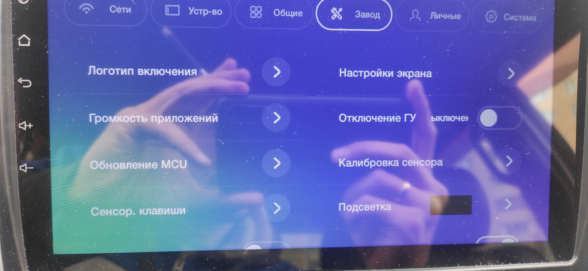

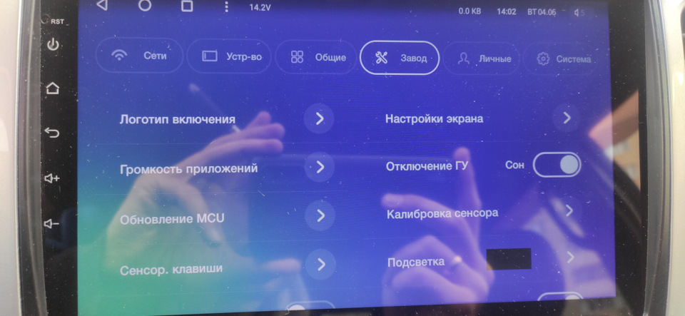

Магнитола, в настройках наверно стоит при выключении зажигания ГУ переходит в сон

У меня нет таких настроек не нашел. GSM нашел под панелью

0,0* где- то норма. Искать где что кушает

Много. С таким током замена АКБ 1 раз в 1-2 года.

В салоне предохранители вытаскивал?
Ещё раз все предохи вытаскивал толку ноль
Как-то странно у вас мультиметр включен. На что указывает стрелка переключателя?
На амперы конечно
Много. Максимум должно быть 0,07.
Сами рассудите — 0,3 Ампера это 30% от 1го Ампера.
При желании можно посчитать через сколько часов и сколько ампер он высосет чтобы не завестись.
Цепляйте мультиметр в разрыв и вытаскивайте по очереди предохранители из группы риска (сигналка, музыка и т.д)
Дак так и делал читайте пост . Толку ноль

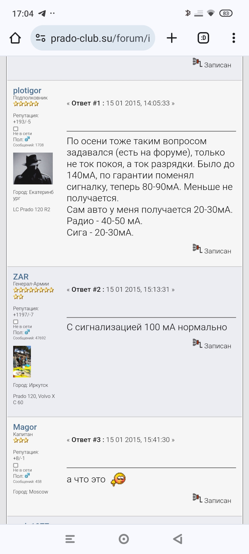

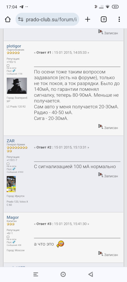

Сигналка стоит? С сигналкой до 100 бывает, через 15-20 минут падает.
Можно подергать преды все и посмотреть что кушает ток
Можно воткнуть мультиметр и смотреть как показывает через 10 потом 20 потом через 1 ч и сравнить данные.
Вот с форума прадо скрин, у меня с сигналкой 150, через час 50-35, вытаскивал преды, толку 0

Предох нашел под капотом квадратный 50 ампер J-B с него тянет GSM под панелью нашёл

все верно ток должен быть 0.03-0.07 примерно, тоесть 30-70 мА.
то, что вам выше написали — полный бред, какие 3-5 А :))))
еще важно при каких условиях вы замеряли ток. для замера тока утечки необходимо закрыть все двери и поставить в режим охраны. капот можно оставить открытым, чтобы замерять, сигнализация ругнется конечно, но ничего страшного. и тогда уже замерить ток. а лучше полчаса-час подождать и потом замерить
