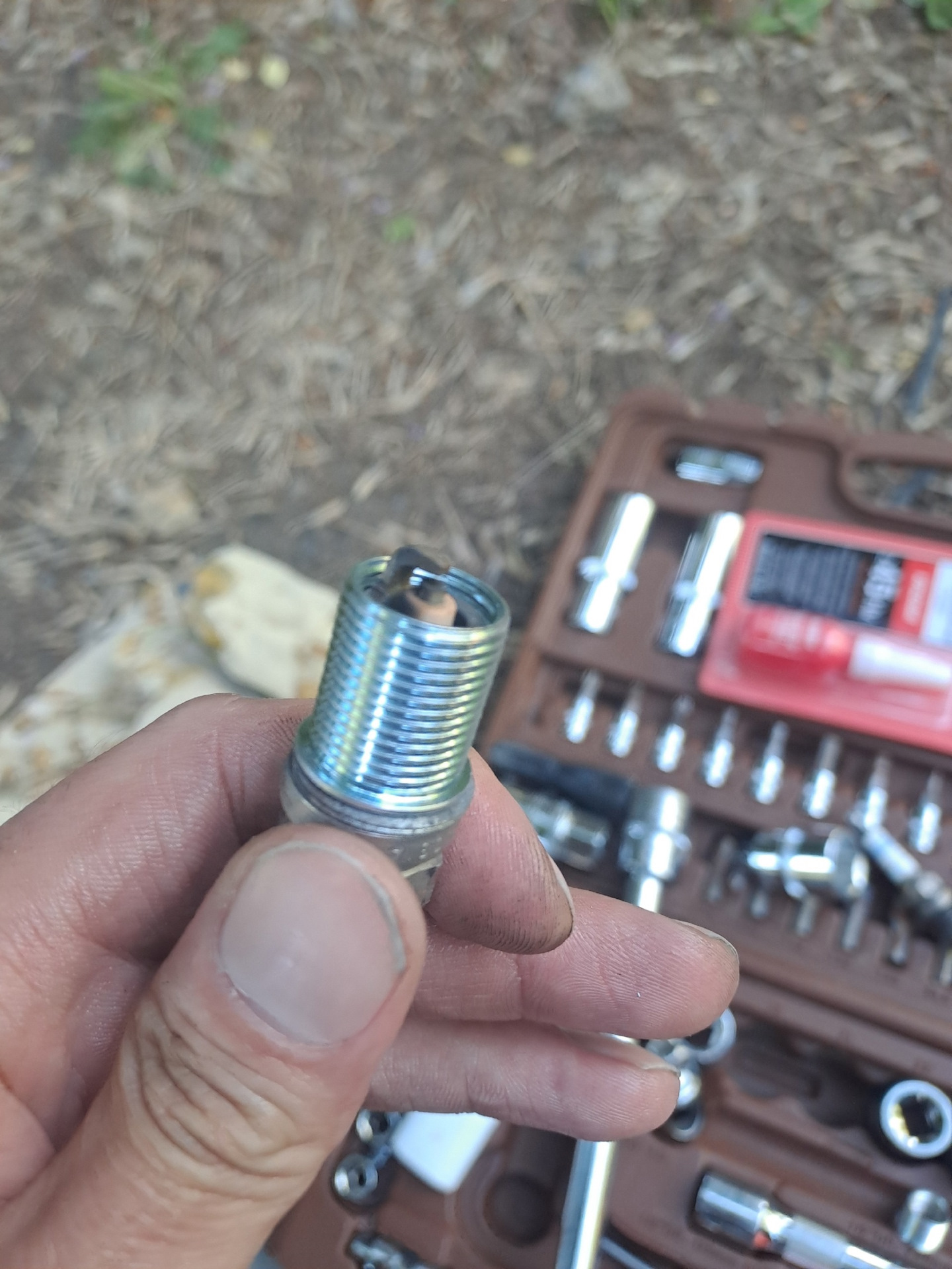

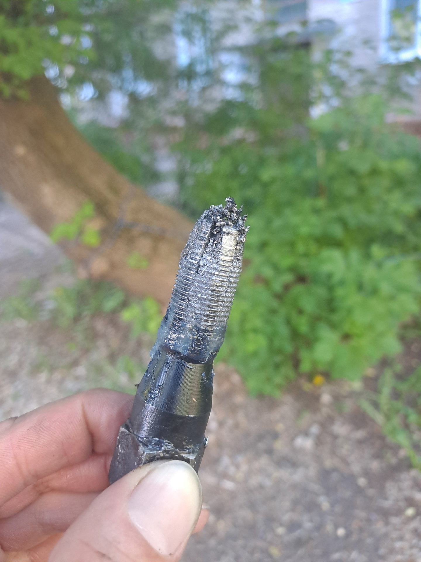

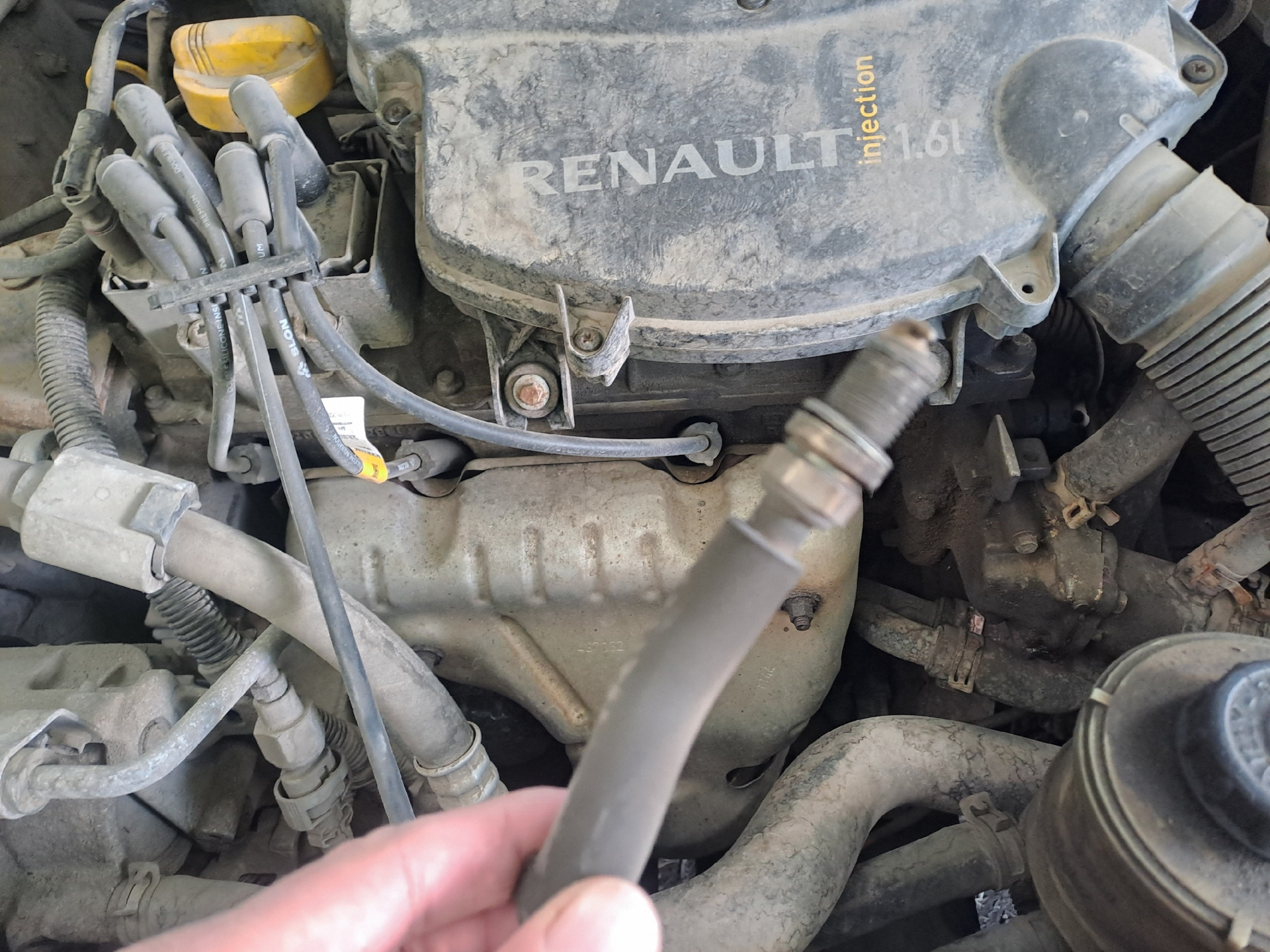

В один из прекрасных утренних дней собираясь на работу. Прокрутил ключ в зажигании. и получил Жесткий хлопок и рокот. Испугавшись заглушил и первым делом побежал смотреть под машину. По звуку как будто Порвало шатун и пробило дно. Масла нет, выдыхаю. Открываю капот. А там.

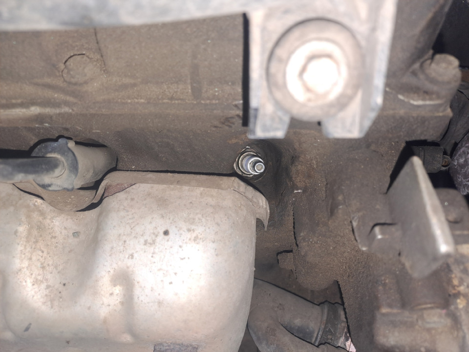

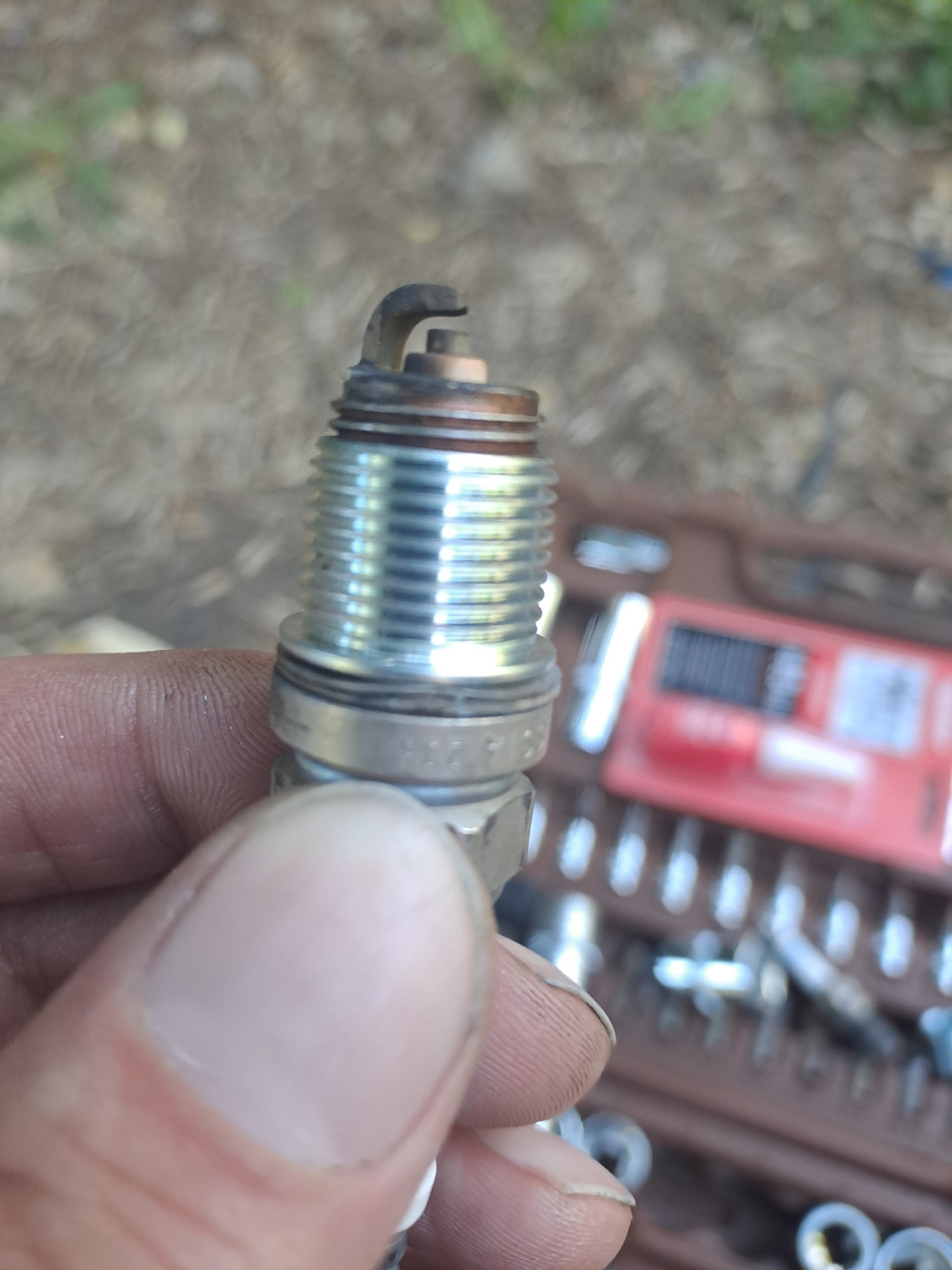

Проходит примерно неделя, ситуация повторяется, точно так же ранним утром. Тут уже булки я напряг. Вкручиваю свечу, а идет она туго, а в конце совсем легко, проваливается и прокручивается в холостую. Ну все думаю пипец. Опять же надо на работу. Выкручивая ловлю более или менее крепкий зацеп. Но двигатель прилично потрясывает при этом. Подсос воздуха на лицо. И Сорванная резьба радости тоже не добавляет. Еду и думаю то ли я рукожоп, толи предыдущие хозы, а при мне просто время пришло. Хотя вроде свечи всегда закручиваю от руки, а в оконцове еще чуток оборот в 1.5 руки. За 18 лет практики и 5 автомобилей, такое впервые. Но делать нечего. Начал гуглить методы решения, так как через день нужно было уже ехать за город.

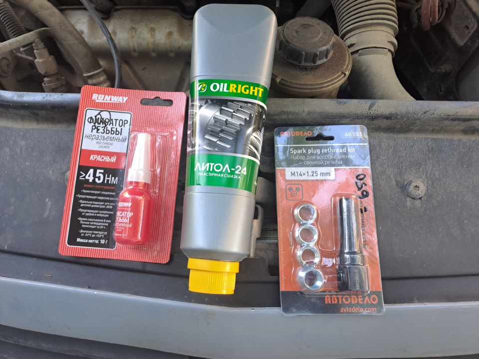

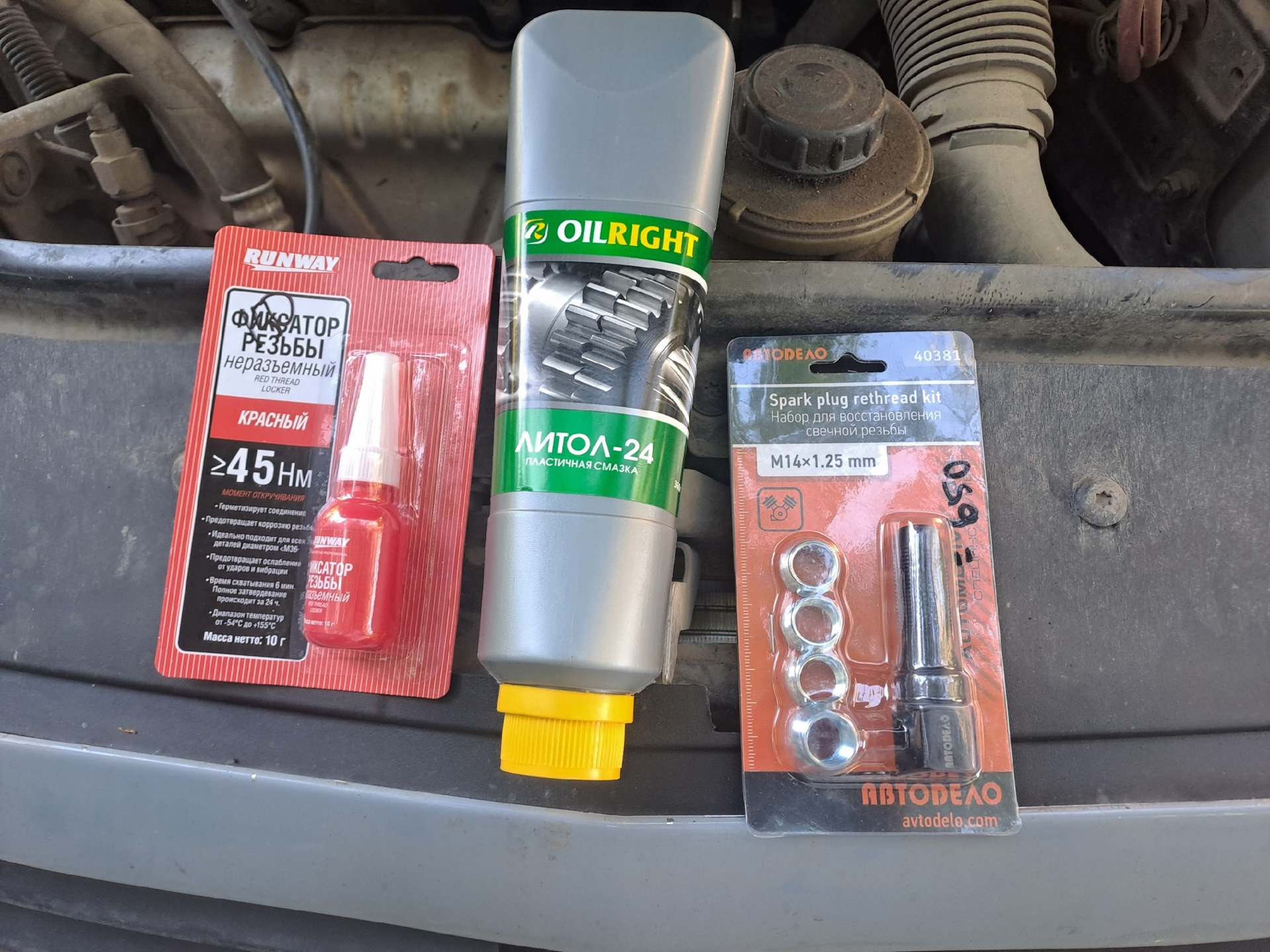

Методов решения всего 3
1) Менять башку ( Не подходит, долго и дорого )

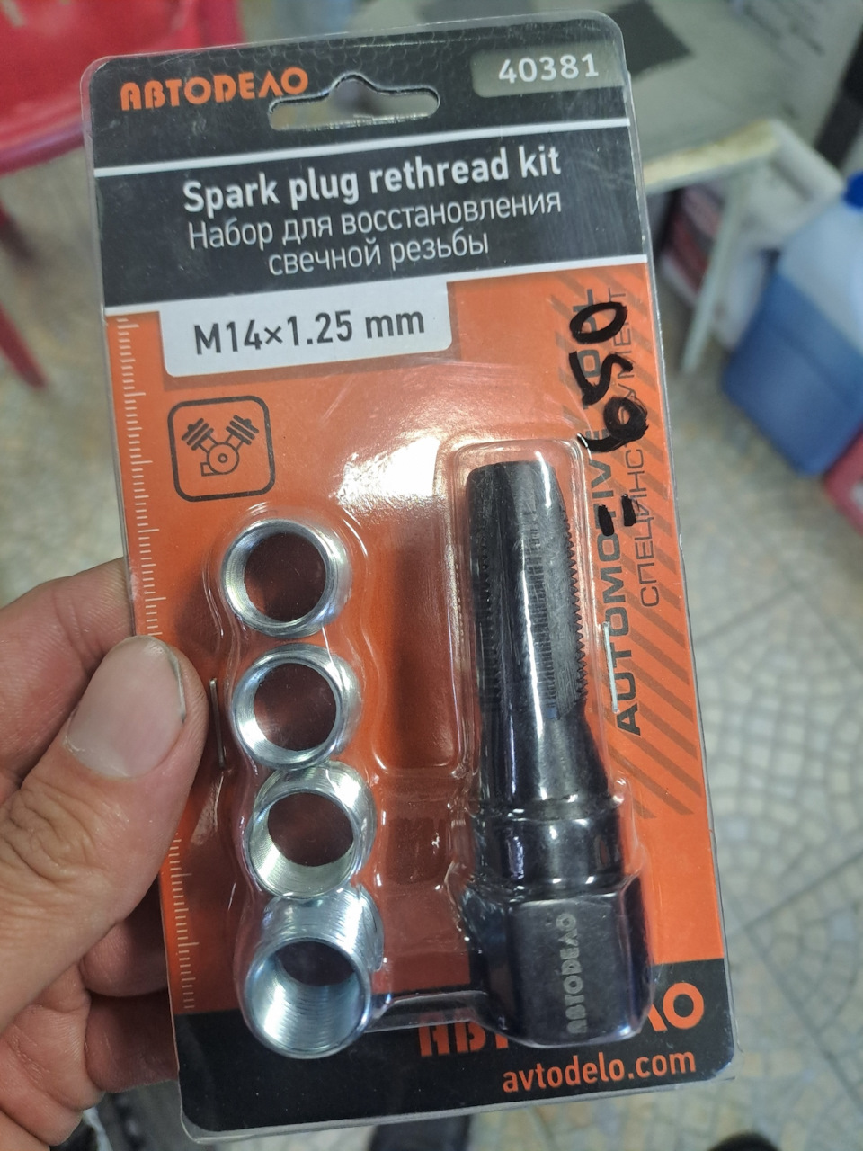

2) Снимать башку и нарезать новую резьбу под ремонтную гильзу ( Футорку ) ( Долго )
3) Резать размер под ремонтную гильзу прямо в блок . ( Быстро но нужны прямые руки. )
Просмотрев много видео понял что 3 вариант мне подходит как нельзя лучше. ( Благо руки не из жопы ) Но и страха там много нагоняют. Так что данная процедура требует тщательной подготовки.

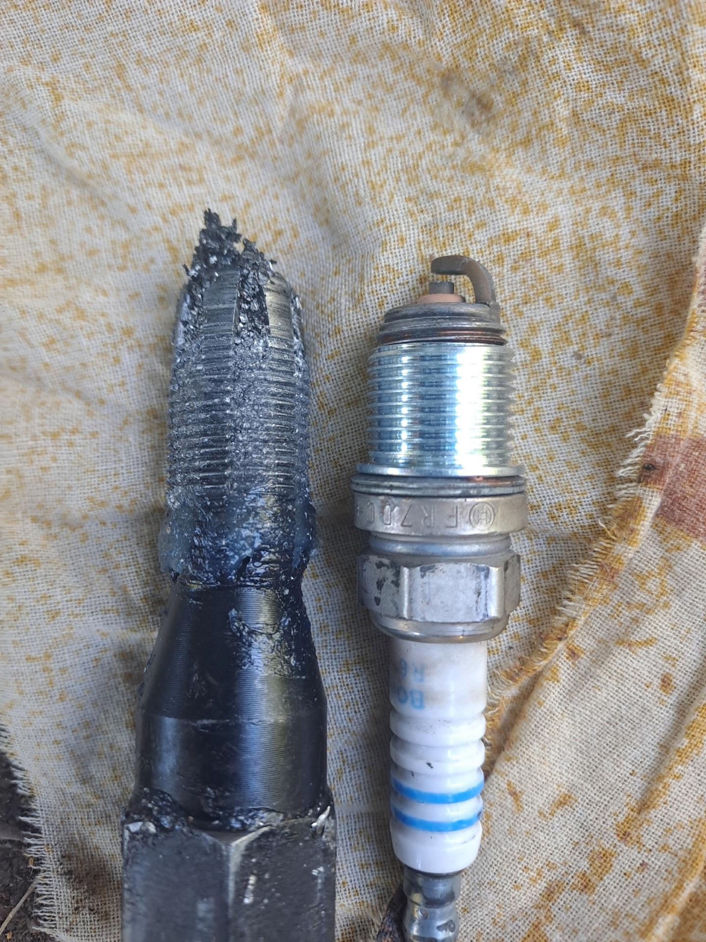

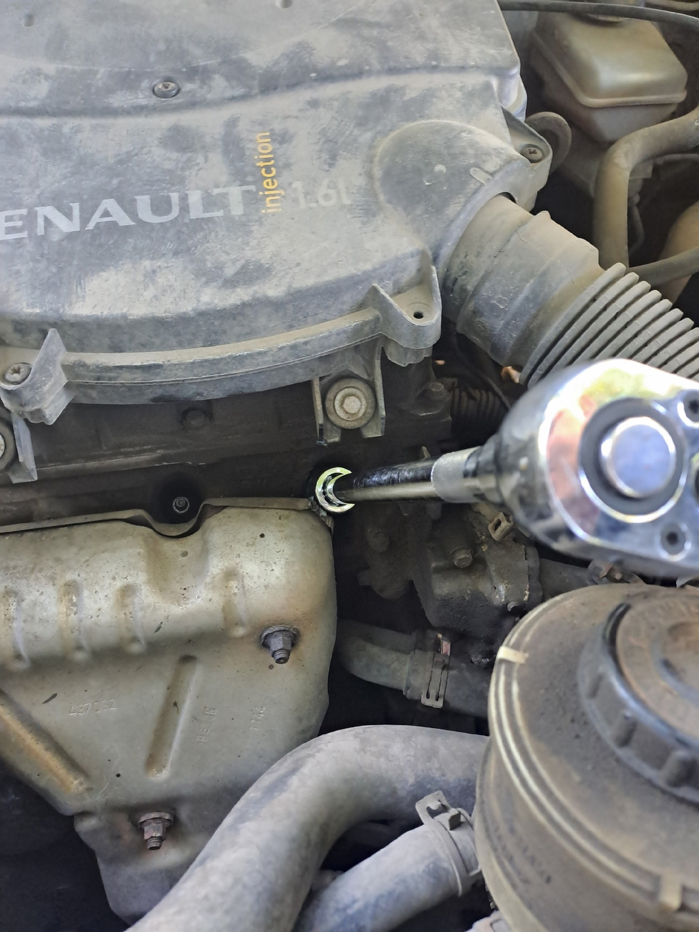

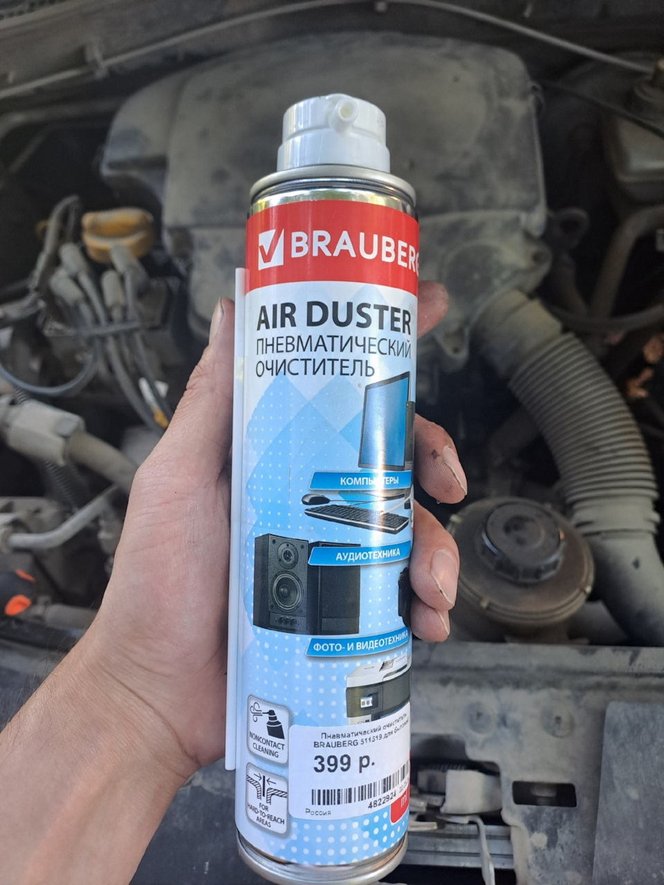

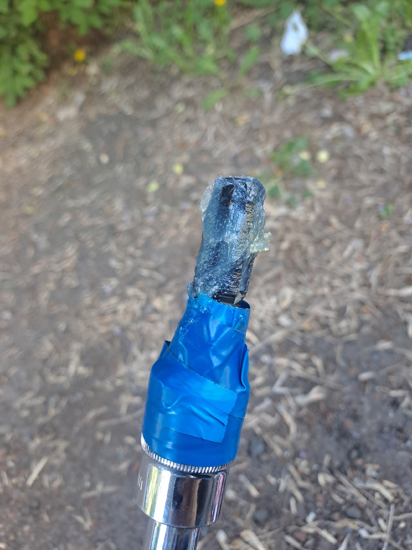

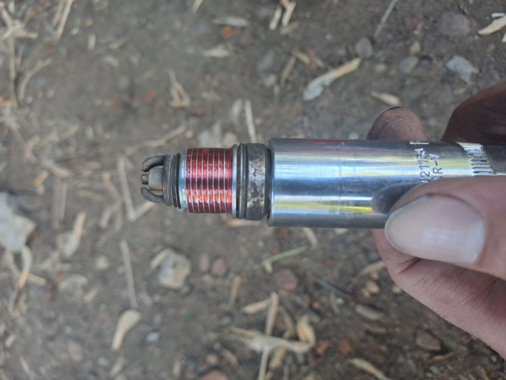

И Вот тут вылез нюанс. Метчик под 21 свечную головку. А она не лезет в колодец. Пока резал Все вроде в порядке но не учел что с каждым оборотом, головка упирается в стену, а метчик уходит глубже. В какой то момент уже под конец я начал замечать что головка начала проскальзывать. Сразу не понял причину. Но потом как доперло. Вынимаю трещетку. И и ужасаюсь, Метчик ушел почти до конца. Еще бы пара оборотов и без сварочного аппарата было бы не обойтись. Вообщем вовремя остановился. Выкрутил все обратно. И этой глубины достаточно оказалось.
На этом в принципе все. На утро завелся как обычно. Все держится, ничего не троит. Единственное броне провод кривой. Мощно его впечатывало в капот, потому что свеча вылетала как снаряд.

Компрессора мощного увы под рукой не было. Так что пришлось использовать литол как связку. И баллон очистителя. + Завел на открытом колодце. Исходя из вашей практики, все должно быть в порядке. Спасибо за отзыв. Просто по этому вопросу много кто что пишет. И пугают чем попало. Но как говорится, глаза боятся, руки делают.
Я так же делал, не снимая гбц, по итогу гбц пришлось снять 😀, т.к стружка, все таки попала в цилиндр
и далее под клапан. Компрессия в цилиндре пропала.
Про Компрессию пока ничего не могу сказать. не замерял. Да и рановато, зазор свечи и футорки должен шламом забиться. Но поехала намного лучше чем с кое как закрученной свечей и подсосом. Я бы даже сказал что стало почти идеально.
Компрессия бы сразу пропала. Стружка под седло попадет, герметичность камеры сгорания пропадет.
А, ну значит бог миловал.
на этих двух нитках резьбы свечи что выступают из футорки. налипает нагар. при откручивании свечи резьба кончается за несколько раз. первый вариант был лучше. еще лучше укоротить длинную футорку под размер свечи. повезет если свеча вместе с футоркой вывернется

Причина скорее всго в неправильной, слишком сильной, затяжке свечей при их замене, со временем резьба прослабевает и срывается. То что сделано — временная полумера, могут возникнуть проблемы при очередной замене свечей. Оптимально снять гбц и перерезать резьбу под ремонтную классическую футорку, на всех свечах или банально заменить гбц.
Полностью с вами согласен.Видимо кто то из предыдущих хозов перетянул когда то. Но возможно и моя рукожопость добила колодец, хотя год она держалась. Но для серьезных мер не было ни времени ни денег. Так что возьму колодец на контроль.
имею парк служебных ларгусов, периодически такая проблема возникает на пробегах за 300, гбц просто не выдерживает такое количество замен свечей, нужно с новья все делать предельно аккуратно прямыми руками.
