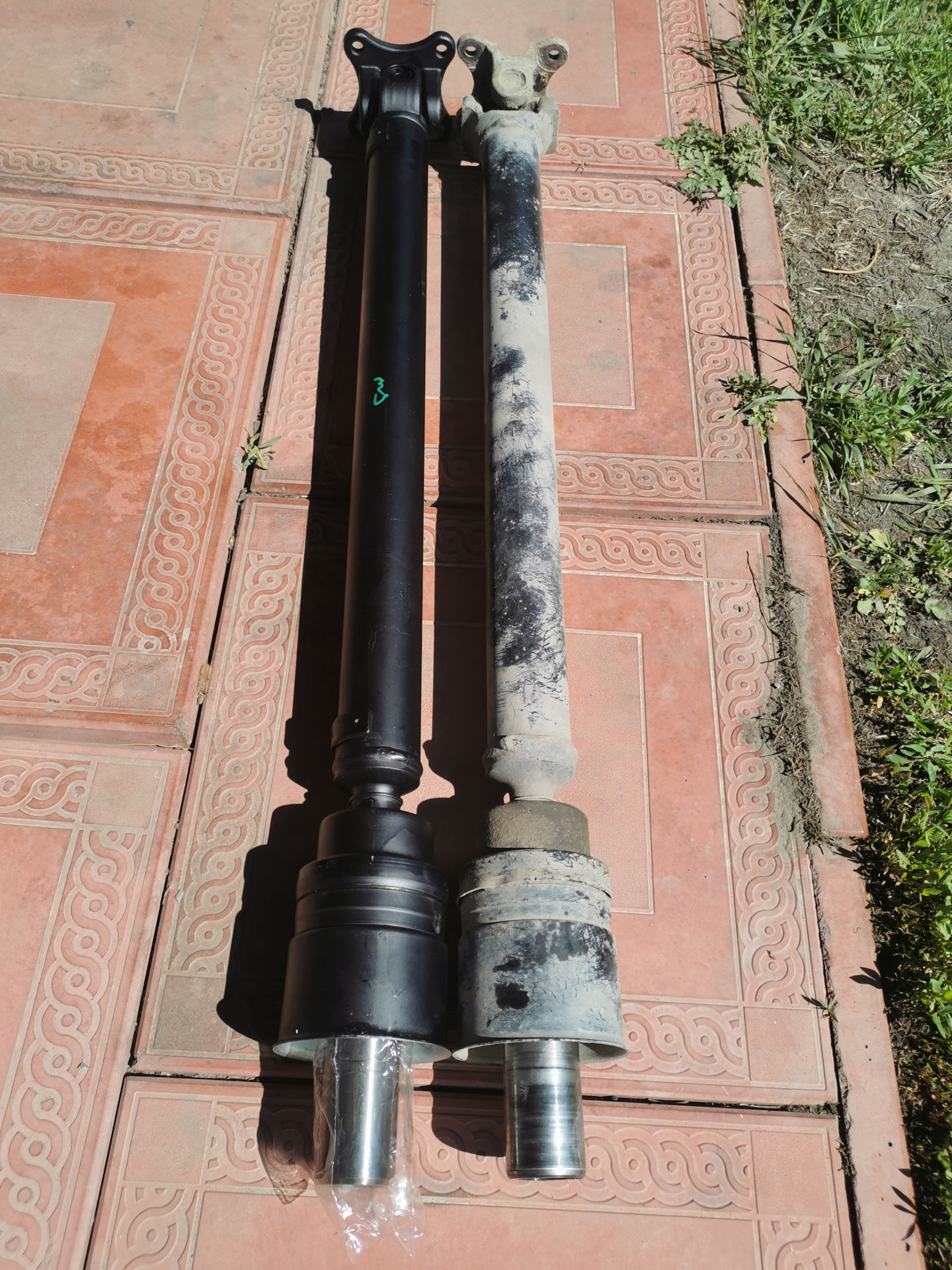

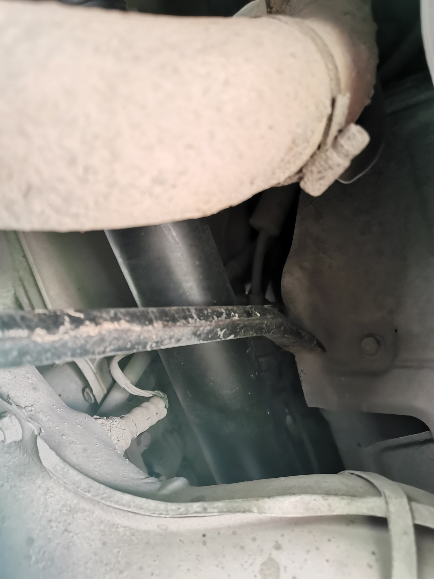

Год назад на полном приводе начало что-то скрежетать и щелкать при движении назад, потом звук прогрессировал и для движения вперед, появилась ощутимая вибрация при разгоне с места, а
в последнее время так и вообще начало брякать на кочках даже на заднем приводе.
Шрусу переднего кардана пришел конец.
Почитал, посмотрел, и так как я на полном приводе езжу мало, то купил китайский кардан на озоне за 10тр
хер знает какого бренда)
Кардан приехал, на вид один в один с родным, люфтов в шрусе и крестовине нет, все прилично на первый взгляд.
На выхах загнал машину на чурки и приступил к замене.

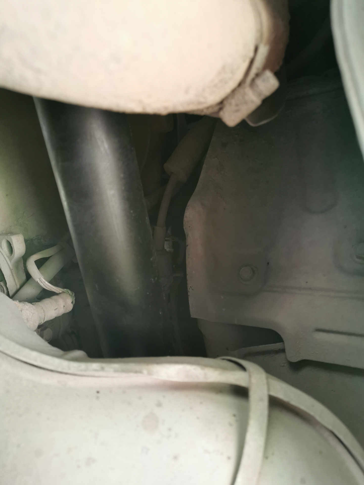

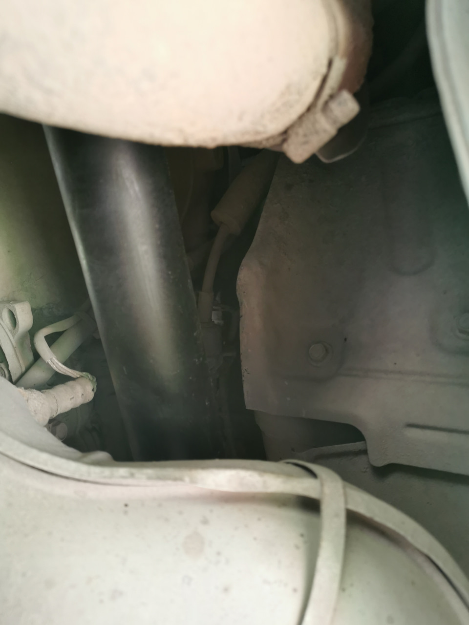

Машина араб 3л (как я понял, на 3.8 ситуация другая и там надо снимать траверсу), защиту не снимал, болты фланца открутились без проблем, а вот с извлечение кардана, ожидаемо возникла загогулина.
Вытаскивать его надо вверх — вперед и не хватает буквально пару-тройку миллиметров.
Взял маленькую монтажку, немного отжал редуктор вниз и подогнул немного железный экран над карданом (он мешает его ходу вверх) и все на раз вылетело. Новый так же вообще залетел с первого тыка)
Да, масло из раздатки не вылилось ни капли, но у меня и машина под хорошим углом стояла.
В общем ничего сложного в замене кардана нет на 3л.
Китай-кардан работает, вибраций нет, пока все хорошо. Посмотрим сколько прослужит.
