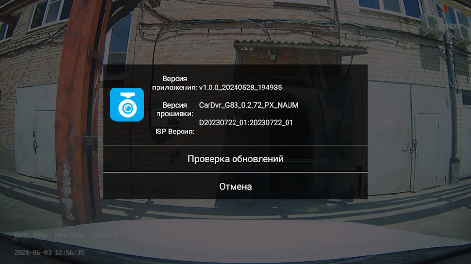

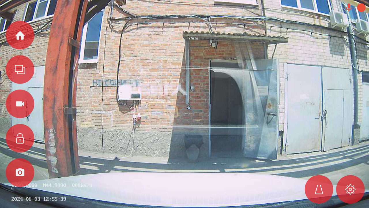

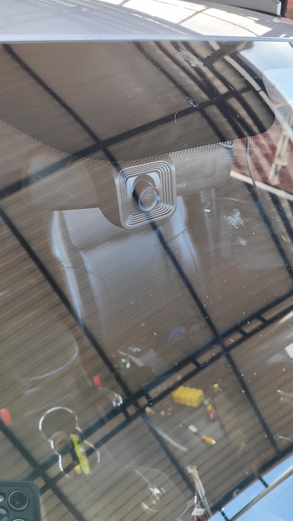

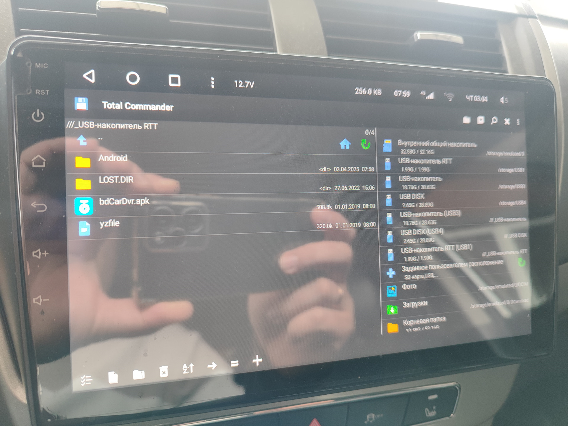

После установки видеорегистратора Srnubi, 1080P, Full HD ADAS с его внутренней памяти был установлен предзаписанный *.apk, для его работы в режиме видеорегистратора.
Разрешение у данного регистратора 1080p, картинка будет получше, тогда как у прошлых использованных мною регистраторов картинка была 720p и ее качества точно было недостаточно.

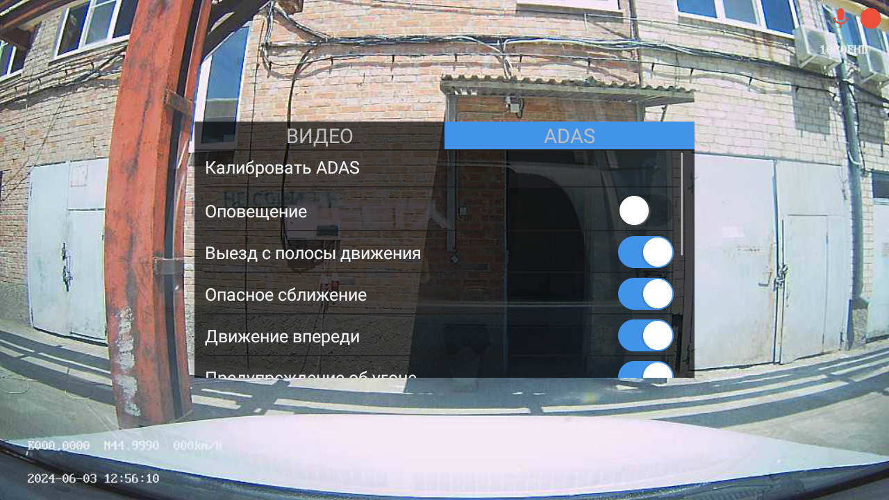

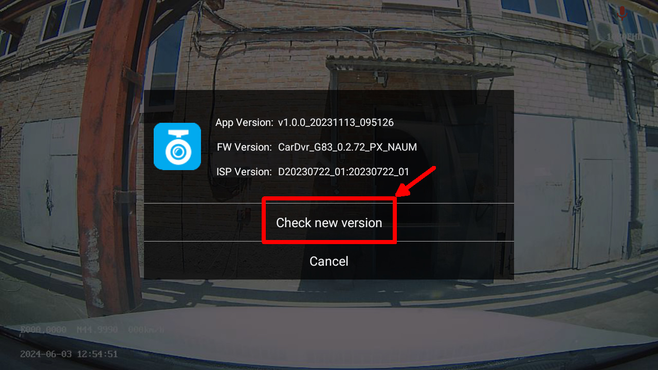

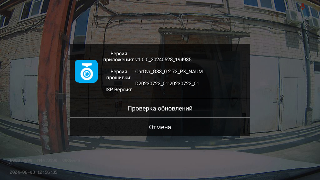

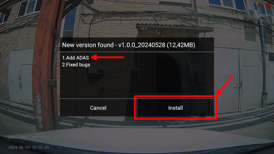

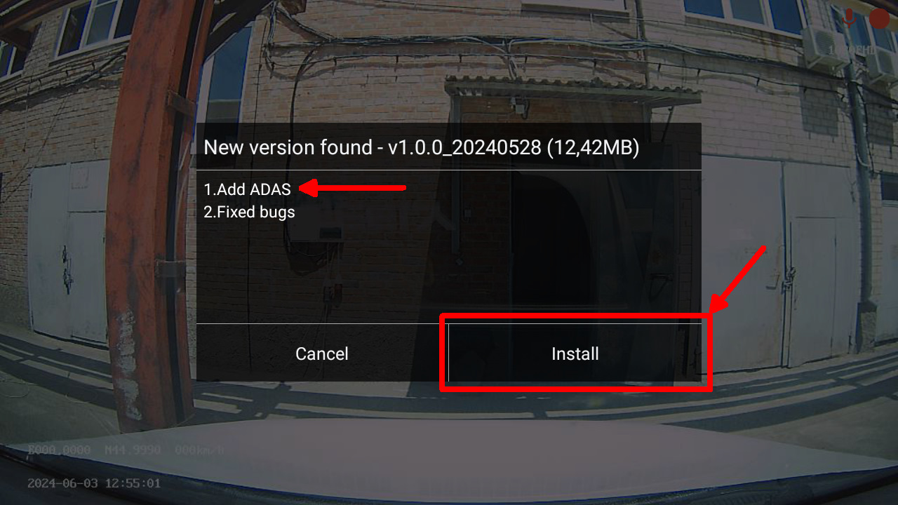

Данное приложение после его установки не имеет в функционале ADAS (Усовершенствованная система помощи водителю (ADAS).

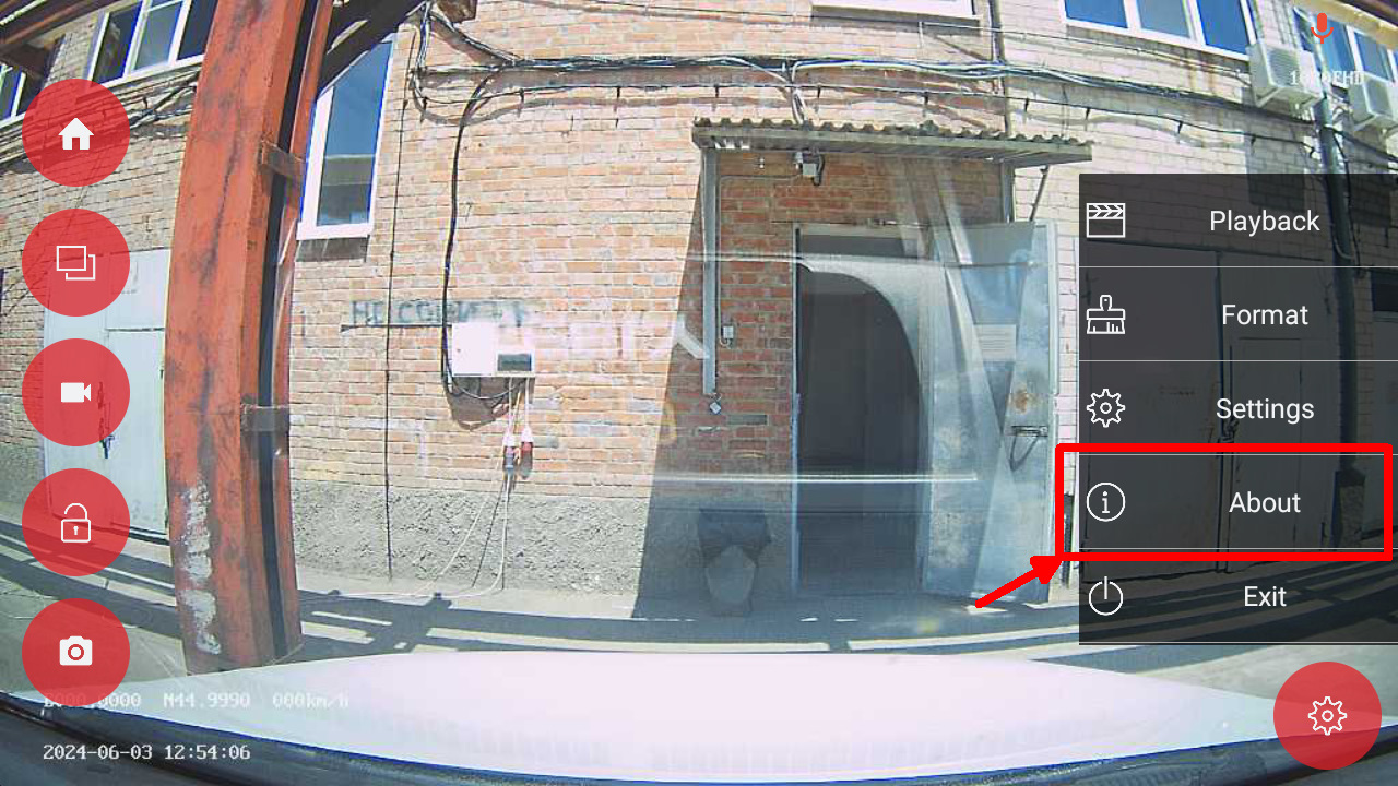

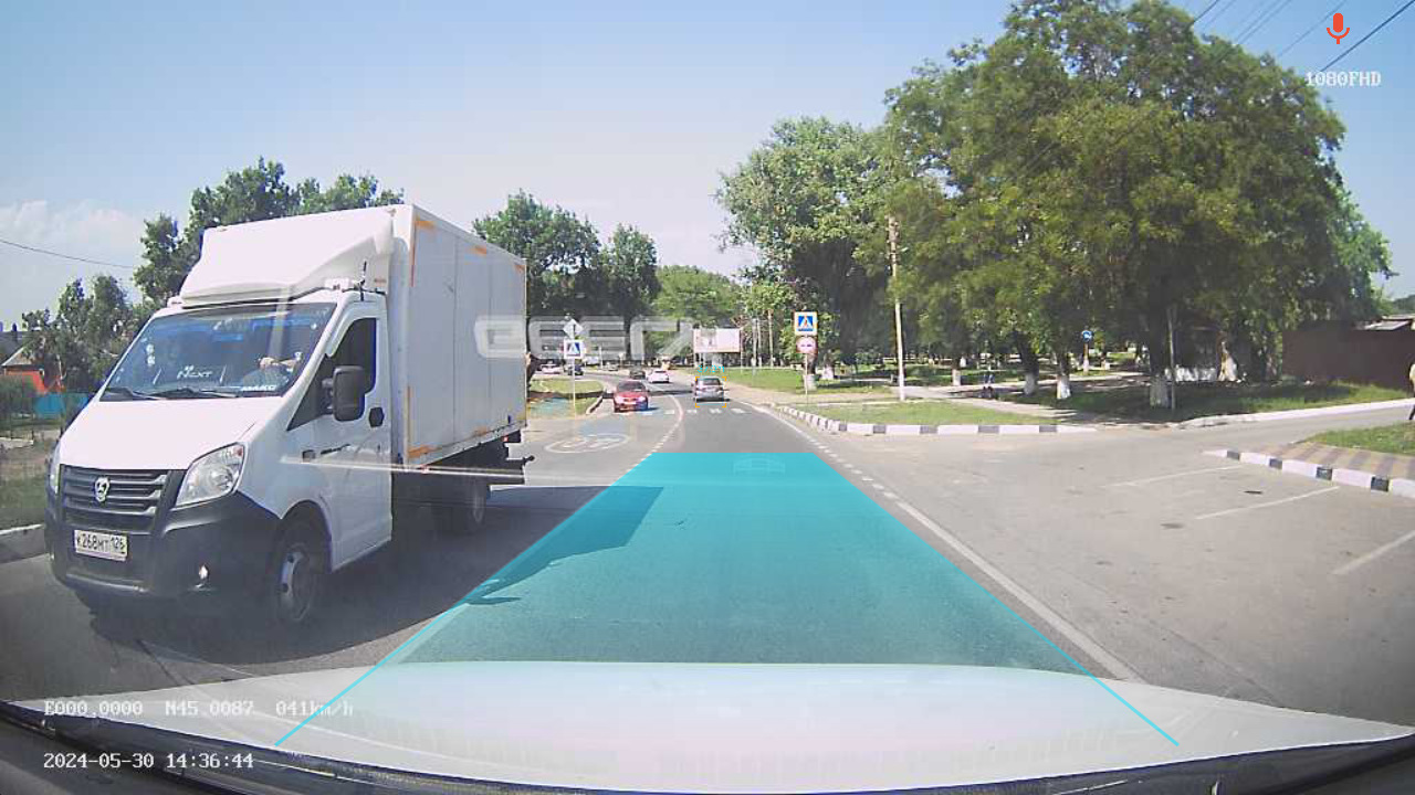

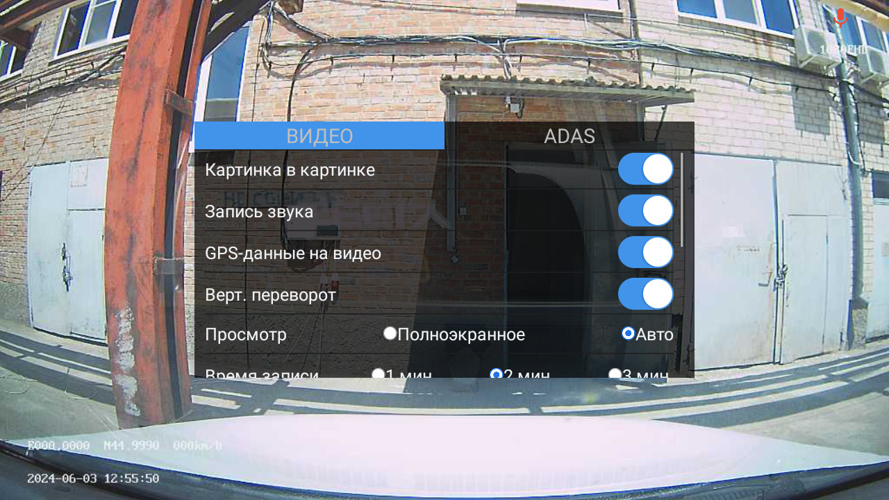

Чтобы она появилась, в настройках приложения необходимо затребовать проверку обновления, и произвести загрузку и установку того, что предложит программа.

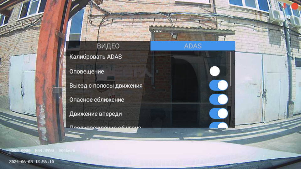

Теперь у ПО появилась функция ADAS. Меню само русифицировалось, и появились настройки дополнительные для ADAS

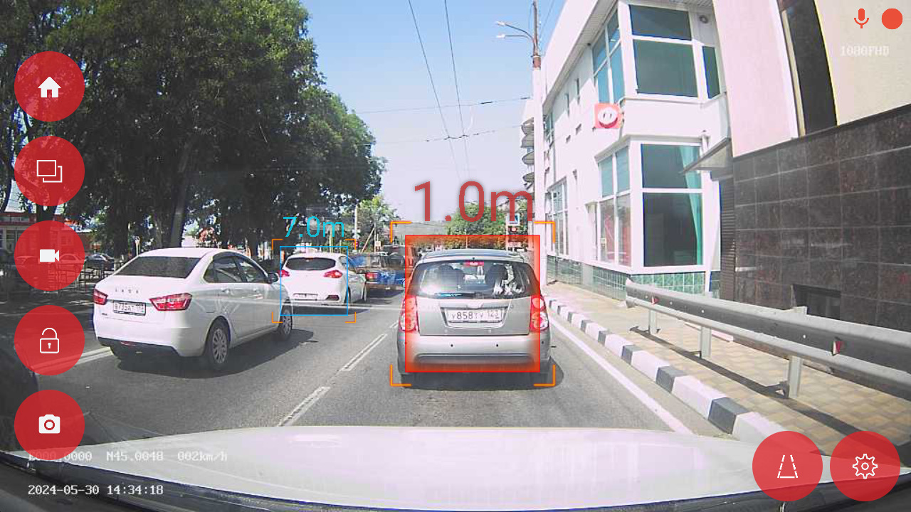

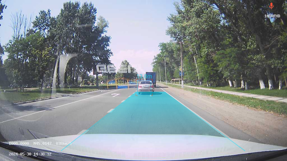

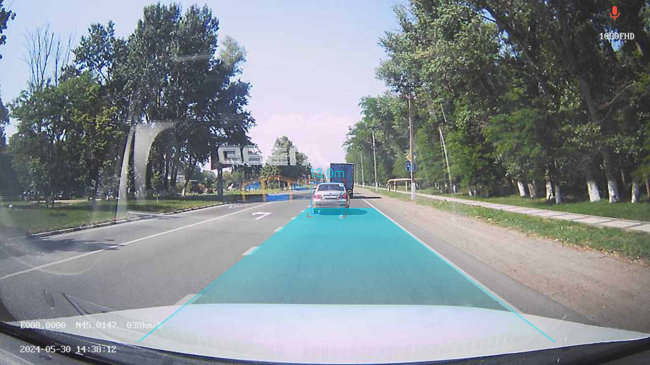

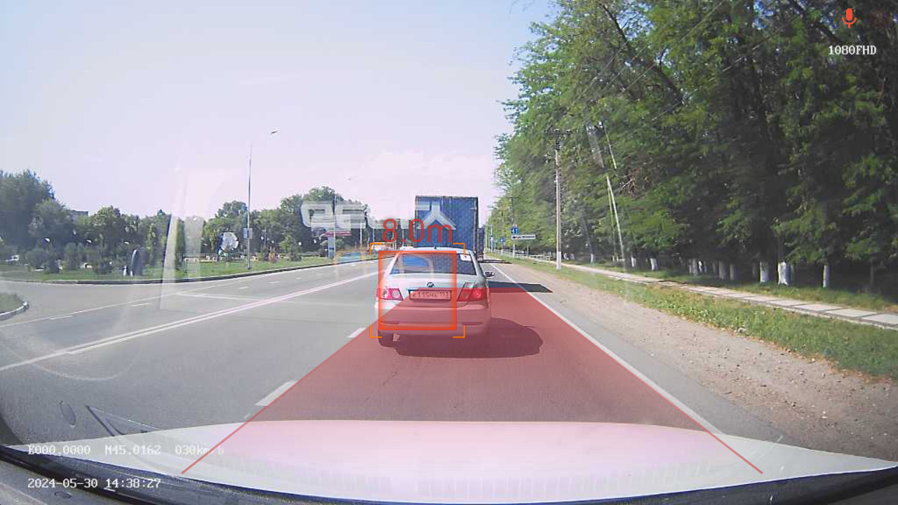

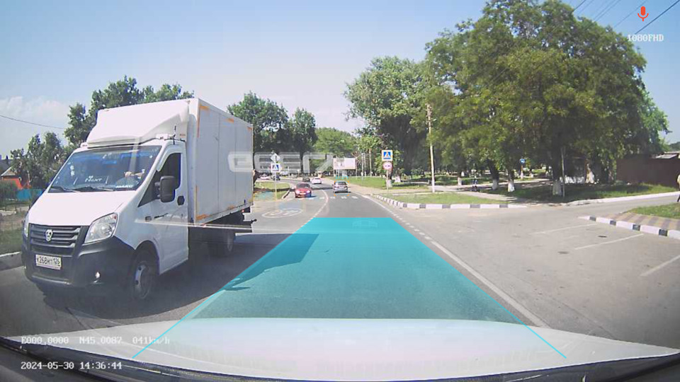

После на экране будет отображаться отслеживание полосы, расстояние до других авто, сигнал звуковой об опасности в зависимости от скорости и расстояния до препятствий.

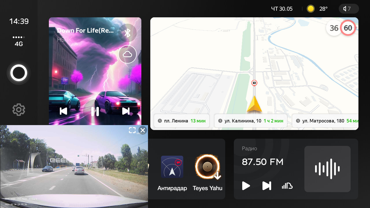

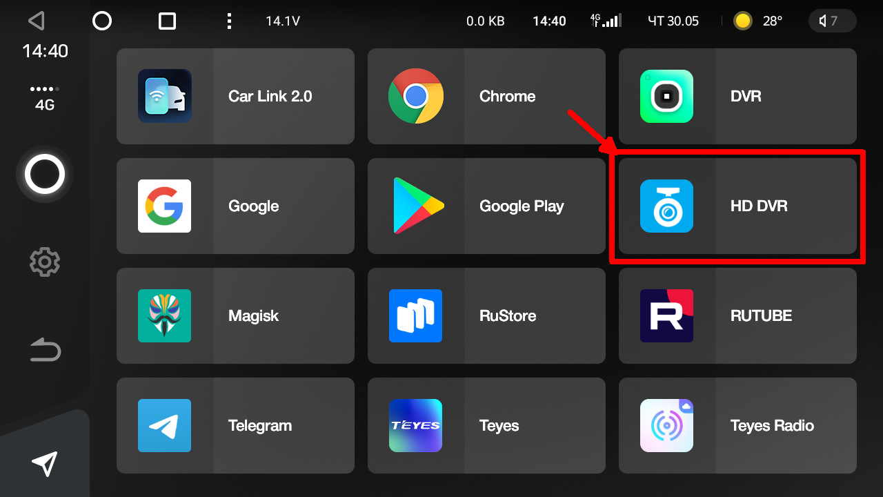

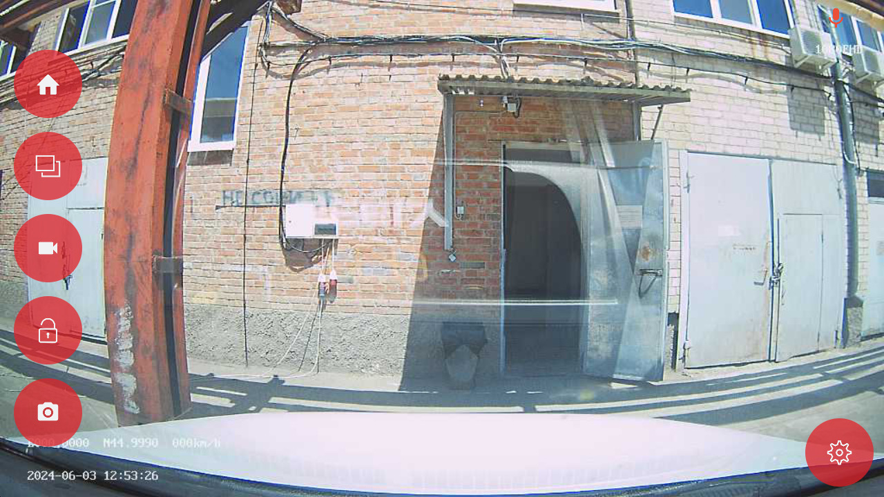

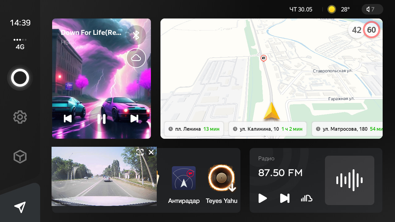

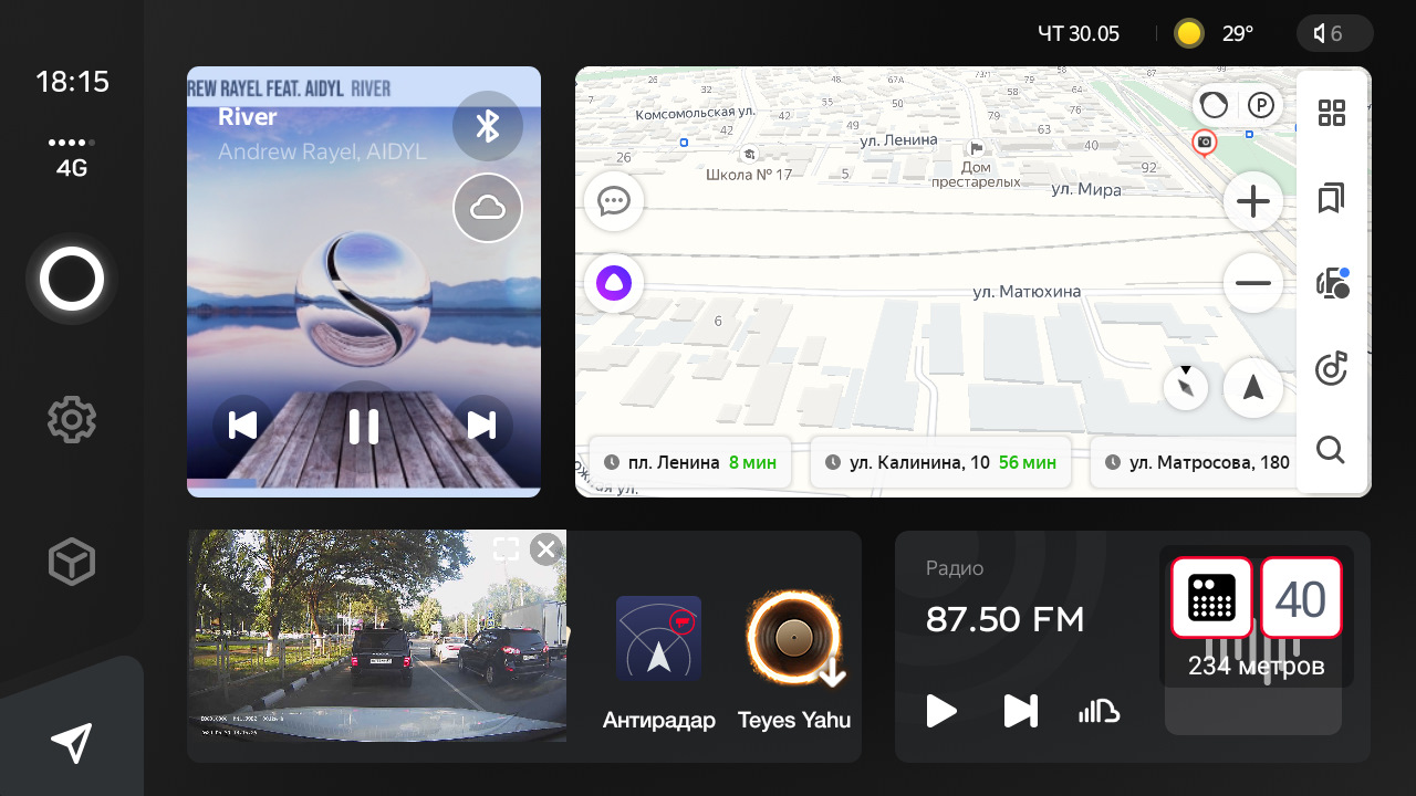

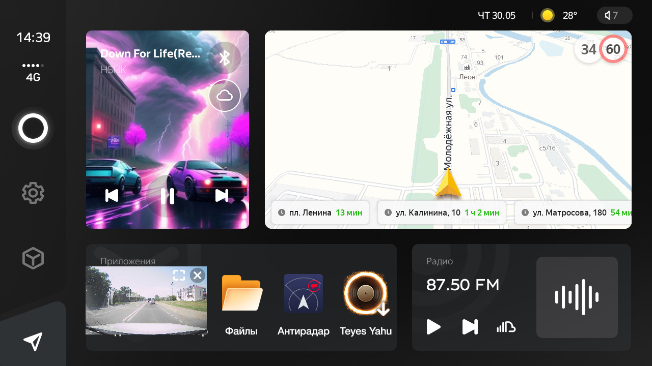

Приложение при запуске оконного режима имеет три фиксированных размера, которые можно регулировать с помощью двух пальцев (увеличивать/уменьшать)
Данный виджет на рабочем столе можно располагать в удобном для вас месте, я выбрал над кнопками быстрого запуска, которые в принципе использую очень редко (кроме приложения "Антирадар")
Можно конечно счесть данное приложение, как игрушку, т.к. вероятно его четкость далека от истины, но что действительно полезно, так это и в полноэкранном и в оконном режиме и даже в фоновом режиме (свернутым) оно может выдавать сигналы, которые дадут понять, что будьте бдительны (настройки сигналов зависят от ваших усмотрений).

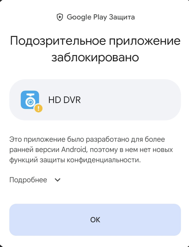

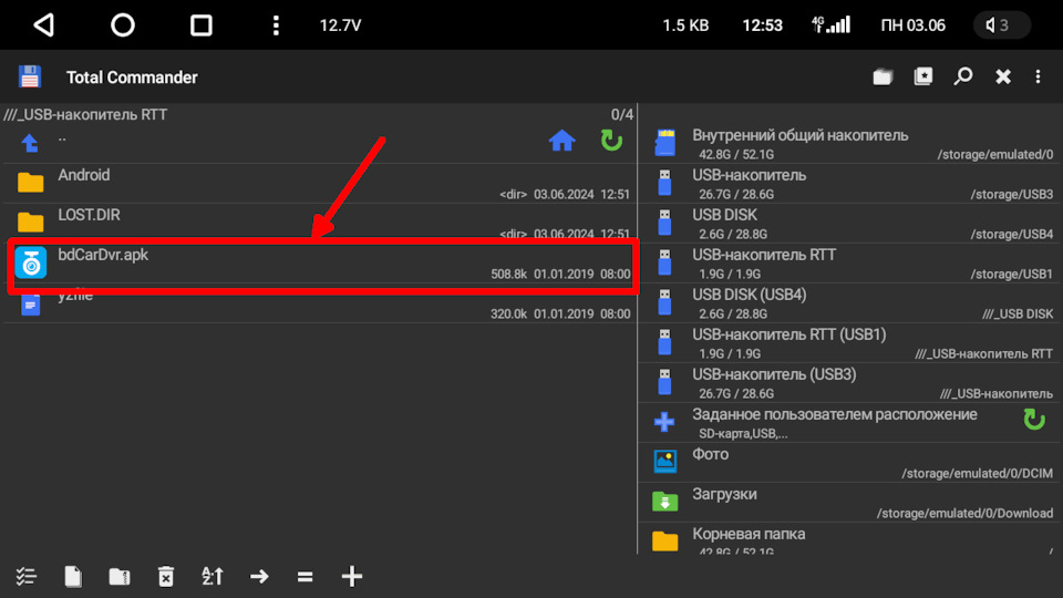

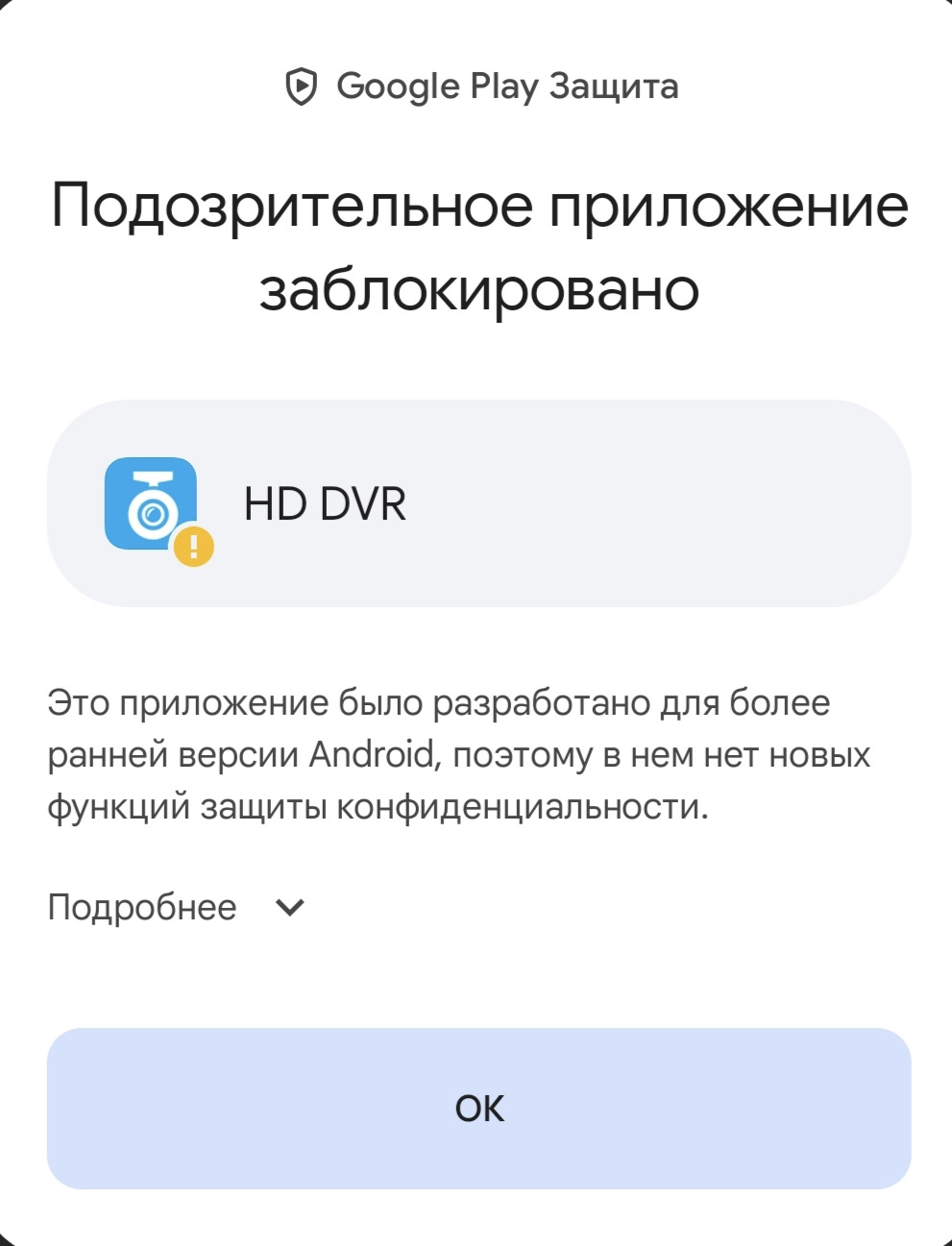

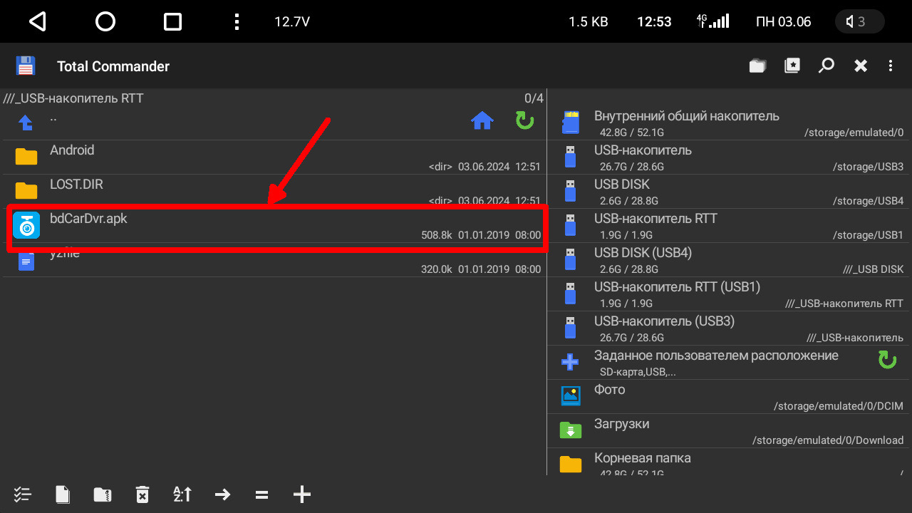

Это приложение скачано с регистратора, в нем записан инстальник был. Нажмите подробнее, может быть там есть разрешение на установку.
Нажимал нельзя установить!
Выше в сообщениях ссылка на программу, скачайте и установите с флеш карты. Она обновится при заходе в настройки и наличии интернета.
Ок спасибо попробую!
Пишет вот так и все!
Привет а новый значек как выглядит этой программы для камеры, у меня андроид 12 не хочет устанавливать старую версию

У меня Мекеде. Но с таким же АПК. Баги есть в обновленном приложении. Озвучка С ухода с полосы появилась. Можно голос или звук поставить. Можете попробовать по изучать. Можно и стоковое вернуть назад.
Ну да, стоковое заново с инстальника apk вернуть можно. Спасибо за информацию — проверю, качну и установлю. Далее будет интересно :)
Озвучка ухода с полосы удобна для сидящих за рулем в телефоне водителей?)))))
Но как она работает, хз.Включил и постоянно орёт что я ушёл с полосы
Ну тут же видимо настройки необходимо поковырять :) У меня в фоновом режиме приложение я ADAS отключаю. А вот когда его активирую на экране ГУ, тогда и ADAS готов слушать или лицезреть.

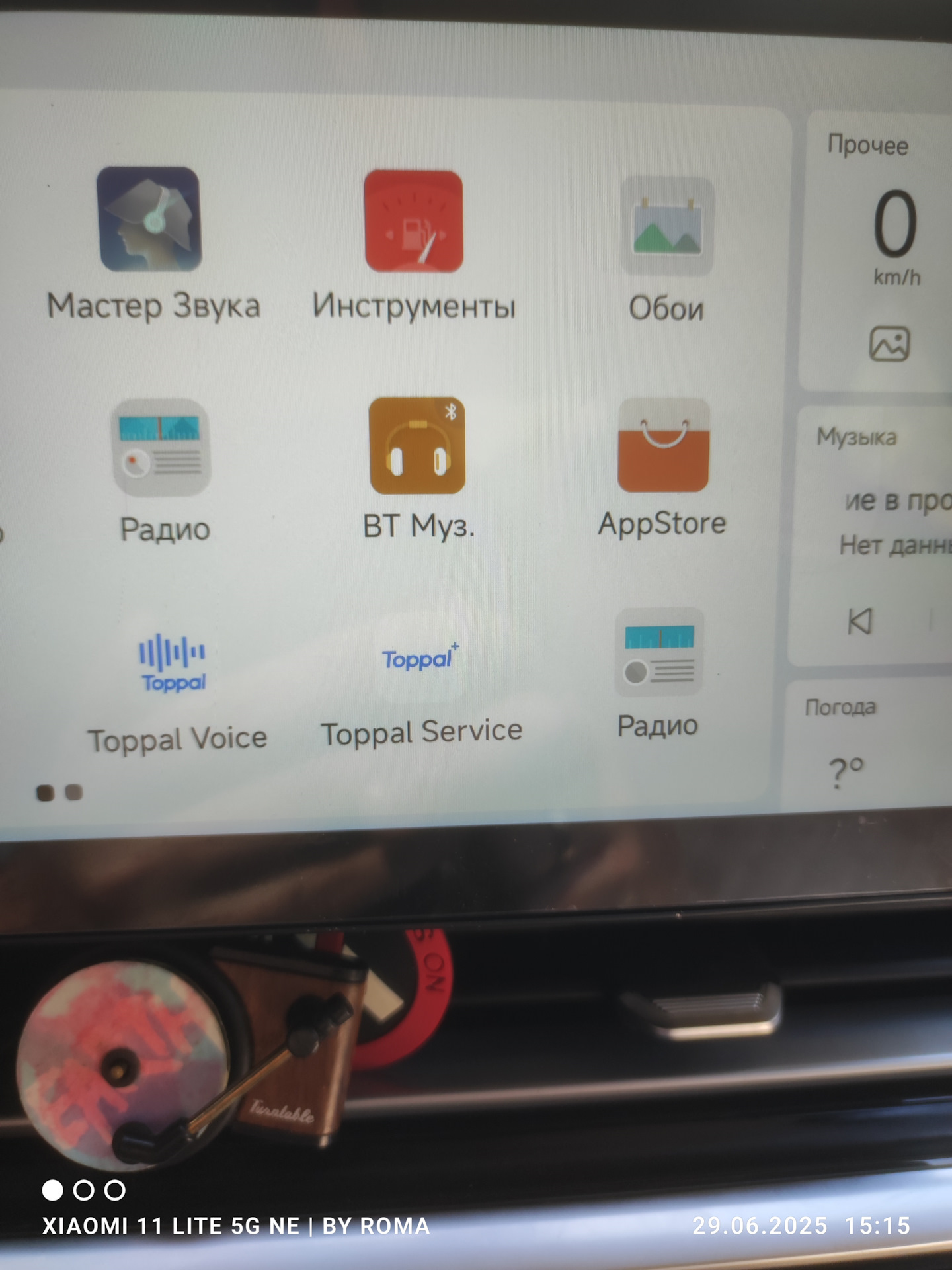

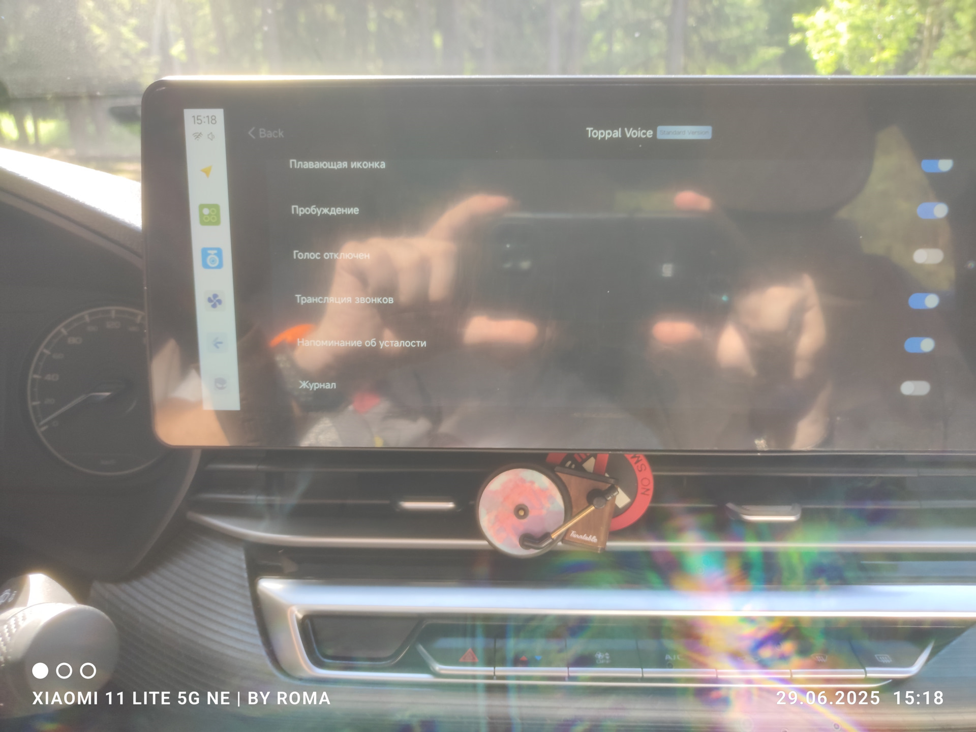

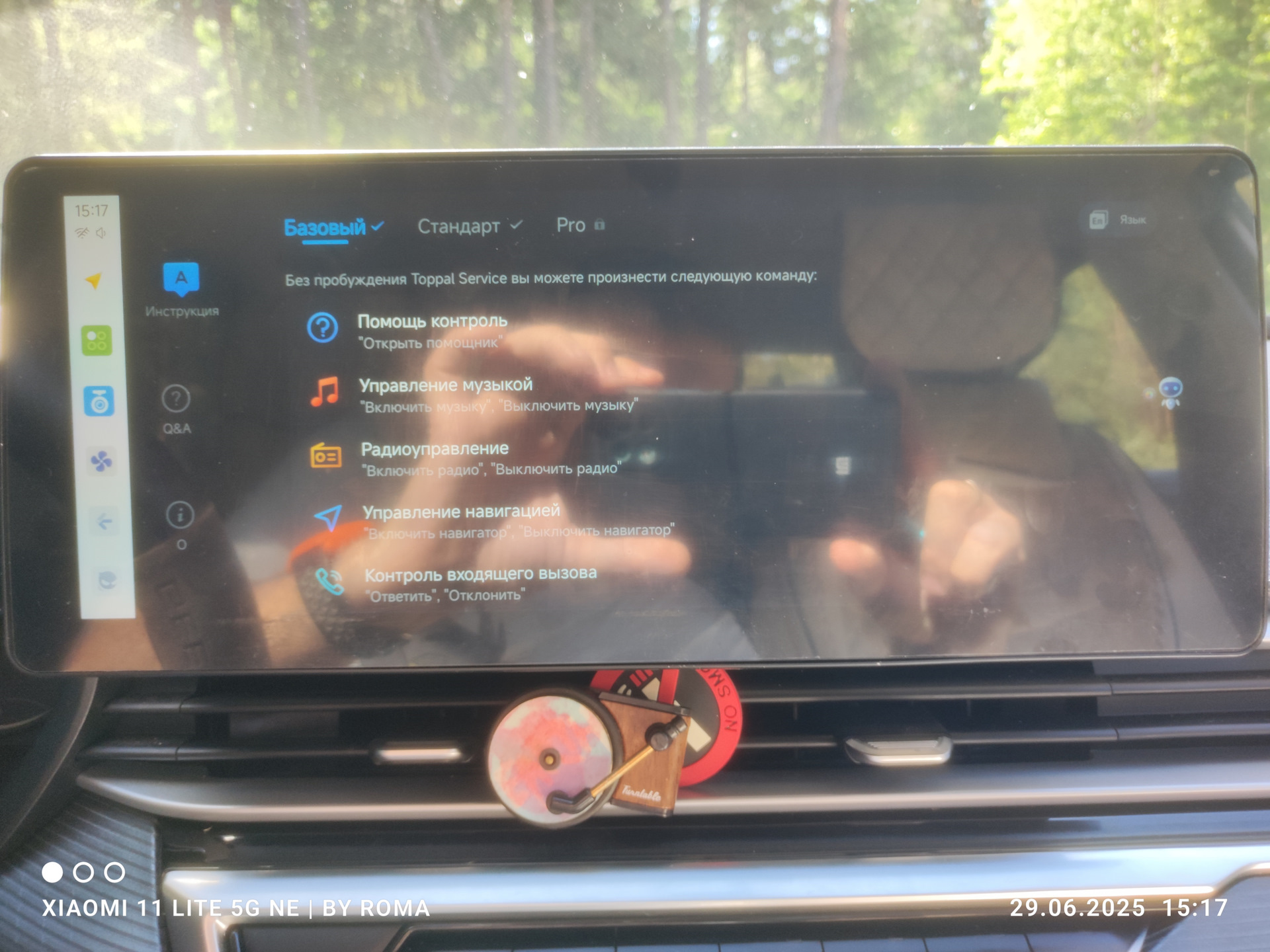

Подскажите, а как добавить озвучку голосом, на русском? Вроде приложение обновилось, но кроме "пиков" больше ничего не нахожу.
Toppal service.
KolesnikovB
KolesnikovB
В правом углу значок
KolesnikovB
Голос отключён должен быть серым в приложении топал войс
Ааа, вон оно как. У меня на DUDU7 toppal есть. А вот у жены на сс3 какой-то другой ассистент, буду смотреть. Спасибо за направление.

disk.yandex.ru/d/AqaBVSeg9Olygg — можно скачать и попробовать установить на свое ГУ, просьба отписаться о результате.
А то у меня не работает адаптивное движение по полосам
Доброе утро, обновлять приложение по инструкции выше пробовали? В видеорегистраторе такое же приложение залито bdCarDvr.apk?
Да пробовал нет движение по полосам .
Какая у Вас версия приложения? Сравните с указанной на фото выше в описании.
