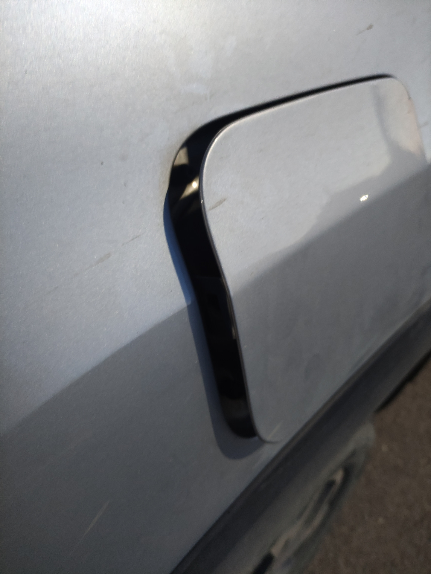

Сломался в зимний период времени, наконец то руки дошли до ремонта, ничего сложного, времени минут 5. Открываем лючок бензобака и багажник, без этого никак иначе ничего не получится), справа открываем крышку для доступа к домкрату, тросик снимаем только с одного крючка, руку просовываем в место где приблизительно находится замок, находим его и выталкиваем в сторону лючка, он выскочит без проблем не смотря на усики которые его держат. Снимаем с тросика, одеваем его на новый замок, собираем все обратно.
Чтобы реже ломать замок, у меня есть мысль снять пружину с лючка бензобака, но не понятно хорошо это или плохо, если не будет пружины, ухо лючка по хрупкому пластику бить не будет.

У меня он не открывается сам. Подсовываю в зазор дверки лючка карту пластиковую с небольшим натягом и топаю дёргать рычажок. Потом поднимаю карту с земли, славлю французских инженеров и продолжаю свои дела.
надо металлическую скобу на крышке чуть выгнуть поближе к замку и всё будет нормально, была та же фигня
У меня он заедал, дилер изнутри хомутом тросик натянул и проблема ушла. Сказали выштамповка не такая точная как на предыдущем кузове. От этого его перекашивает, тоесть он наровит от туда выскочить. Я про Дастер 2
Замок очень часто ломают заправщики на азс, они с размаха закрывают не знают что там пружина и надо чуть придержать крышку, как стал сам закрывать после заправки а зимой чуть вд40 в замок то все проблемы кончились с замком не заедает и дверца сама как положено чуть отходит при поднятие рычага в салоне, один раз так хлопнули что в двоем открывали один тянет за ручку а другой тянет дверцу на себя двигая при этом верх низ.
