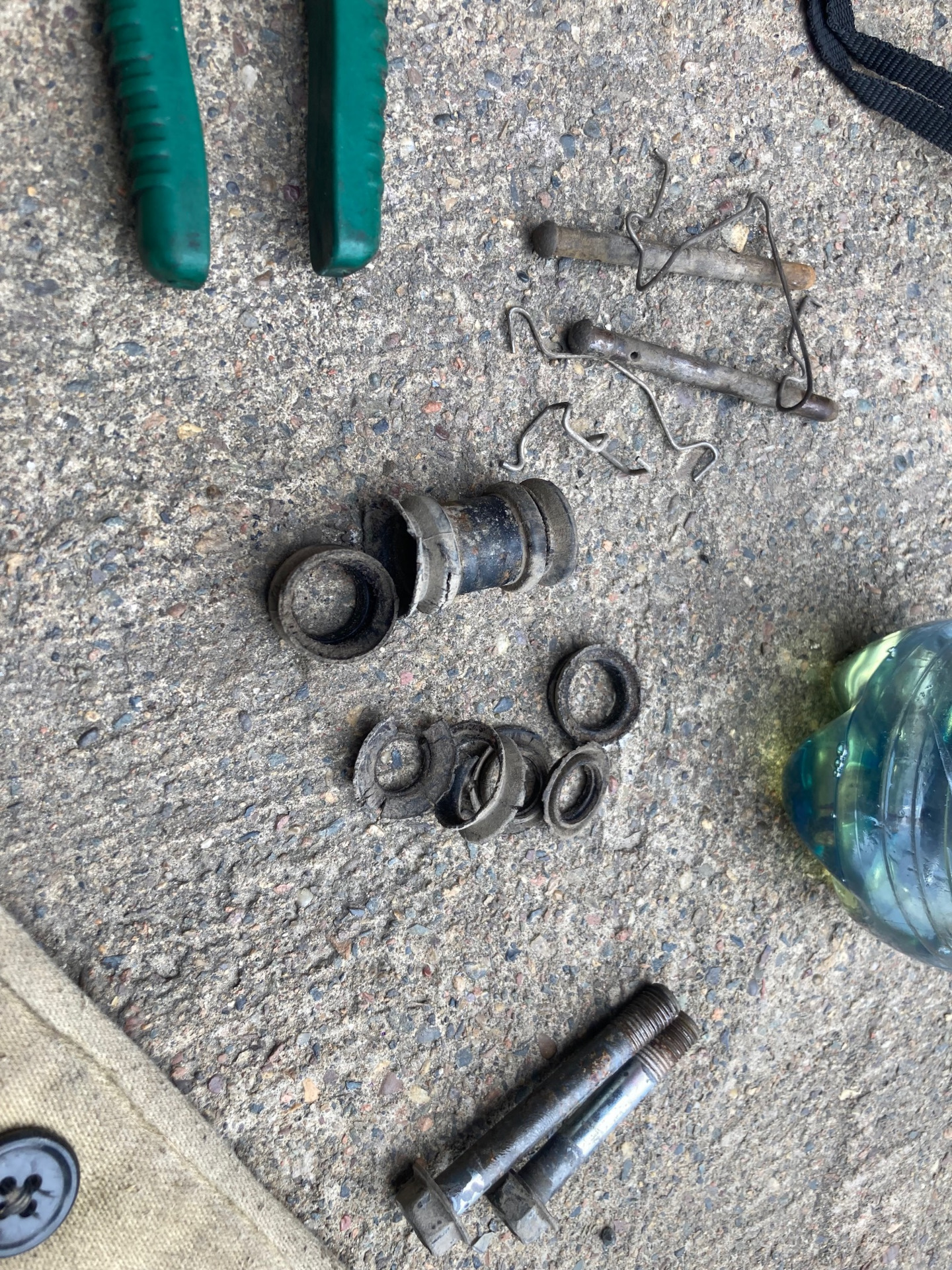

При замене задних колодок были обнаруженные порванные в хлам пыльники направляющих суппорта.
4) Замена пыльников направляющих суппорта
Рем.комп. 0475-K96R суппорта тормозного FEBEST
Комплектующие выбирал по принципу "что быстрее придет".
Старые пыльники прямо рассыпались, хотя, были вроде как оригиналы
Что примечательно, при таком состоянии пыльников ни одна направляющая не была в заклинившем состоянии.

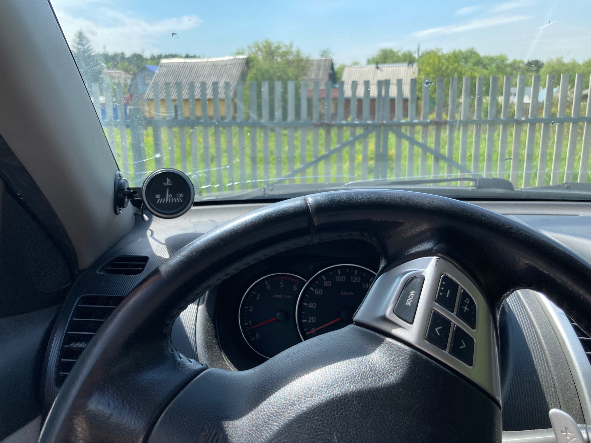

Присоска, на которой крепится указатель температуры АКПП на панель, стала совсем слаба и при нагреве солнцем отрывалась и падала, чем меня конкретно подзаколебала.
Решил, что на двенадцатом году блюсти целомудренность внутренних поверхностей салона уже как то глупо и прикрепил указатель на болтах к панели стойки.

так ну мультитроникс же решает вопрос мониторинга температуры с гораздо большей точностью и без дефлорации стойки
Точность измерения определяется разбросом параметров датчика температуры в коробке конкретного авто и совпадения с калибровочной характеристикой в измерителе. То что показания отображаются циферками, а не стрелочкой еще не делает результат измерения точнее. Все это написано в БЖ в записи про указатель.
PS Если кто то использует Мультитроникс — я совершенно не против. Я сделал так как посчитал нужным.
"они воняют, конечно да", цитируя мистера Шнурова. Но дело в том, что значения от которых пляшут ограничения машины основаны на тех данных и тех датчиках, которые в тачку вставил изготовитель, и которые, соответственно срут ими на CAN и OBD в частности, и которые потом снимает мультитроникс, а не на тех, которые были сняты неким сторонним датчиком. А так да — каждый дрoчит как он хочет, вы абсолютно правы.
Указатель использует штатный датчик АКПП. Поэтому разница в показаниях между стрелочным указателем и Мультитрониксом будет только от разницы калибровочной характеристики там и там. В идеале вообще не будет разницы.
ну, дай бог как говорится. цена деления, правда, у стрелочного индикатора мне напоминает навигацию по пачке "беломора" с хреновой индикацией тренда — но тут дело личного удобства, вы правы.
