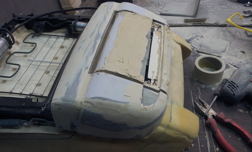

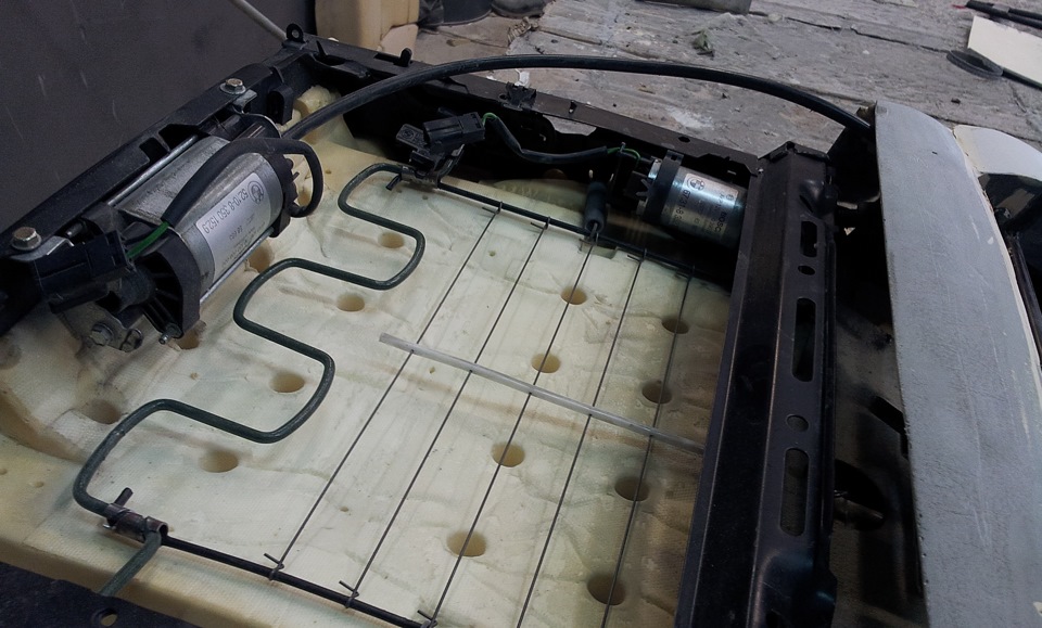

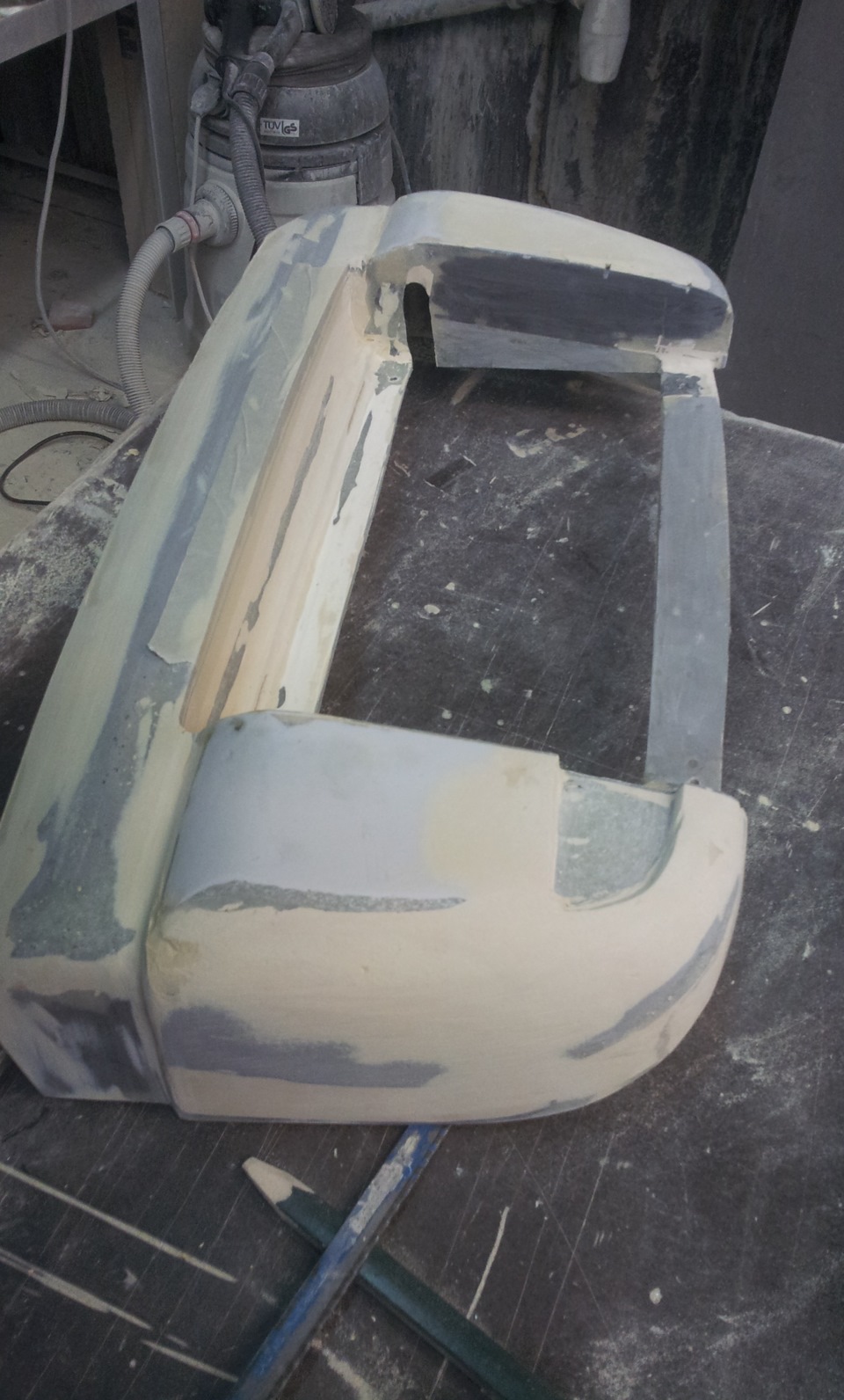

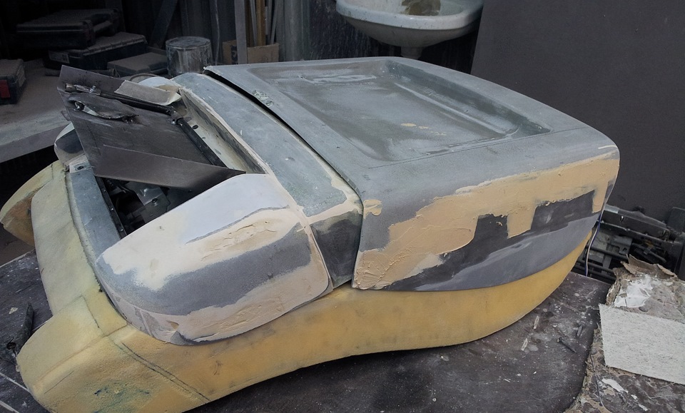

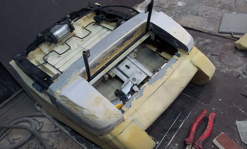

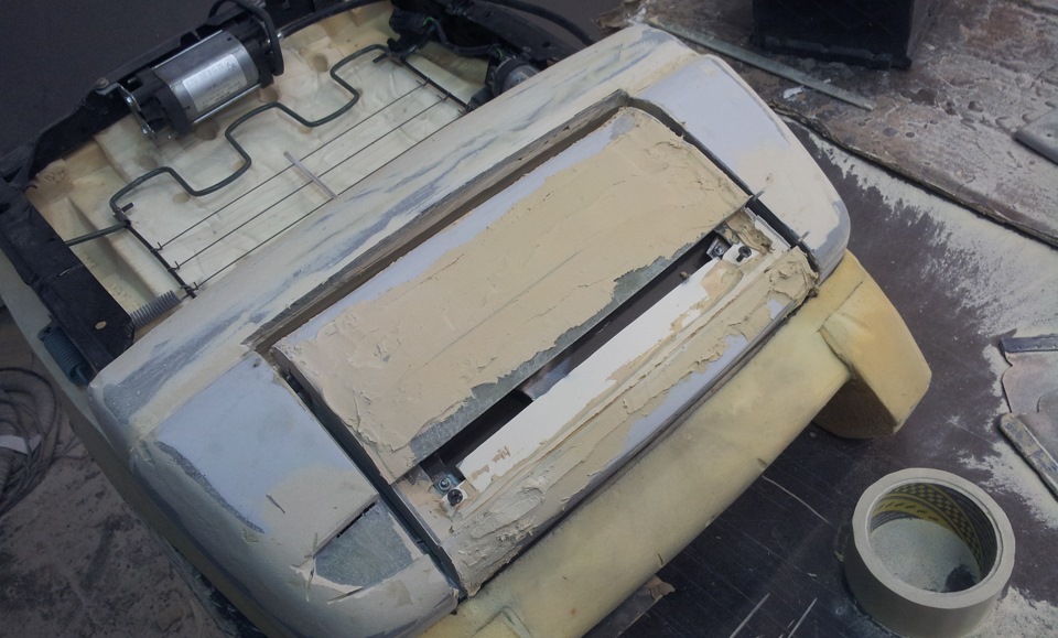

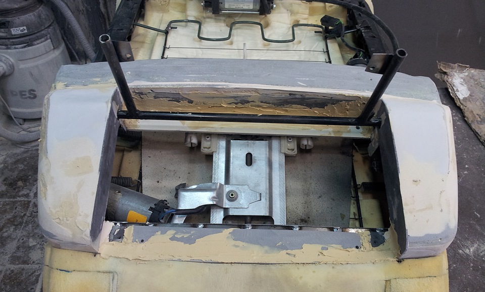

Плавно добрался до изготовления столика и всех его составляющих. Механизм поворота прирос ещё одной "ногой" и на этого двуногого, уже можно что то сооружать. Декоративный корпус верхней части спинки, тоже начал приобретать законченный вид.
Разобрался с моторами управления. Как оказалось, те самые большие и мощные моторы, что я сразу откинул в сторону, стали в конечном итоге основными. Маленькие, были шустрыми, и даже с редукторами быстро справлялись с поворотами, а эти оказывается медленные и получается гармония :) Да и крепить их очень просто, и трос под них приспособлен наилучшим образом.

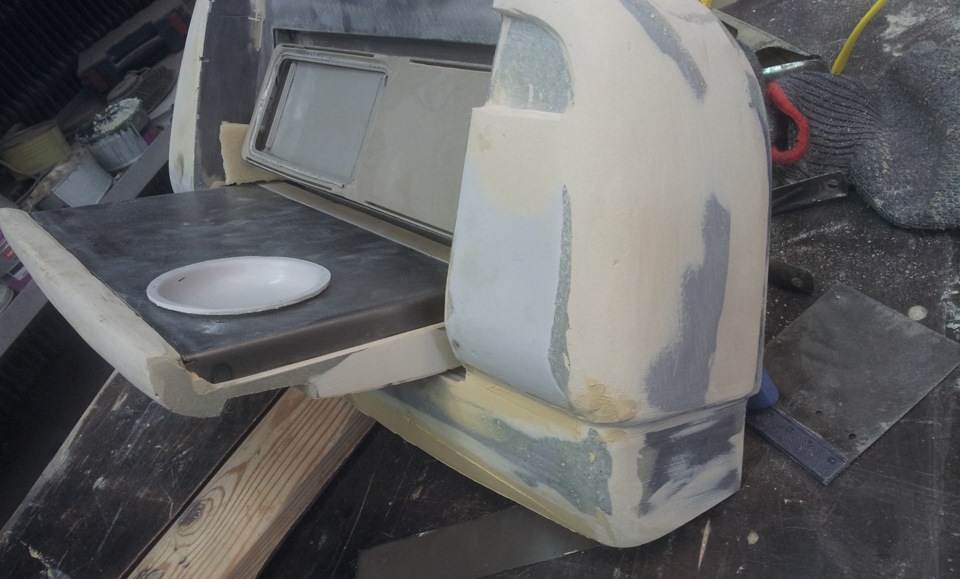

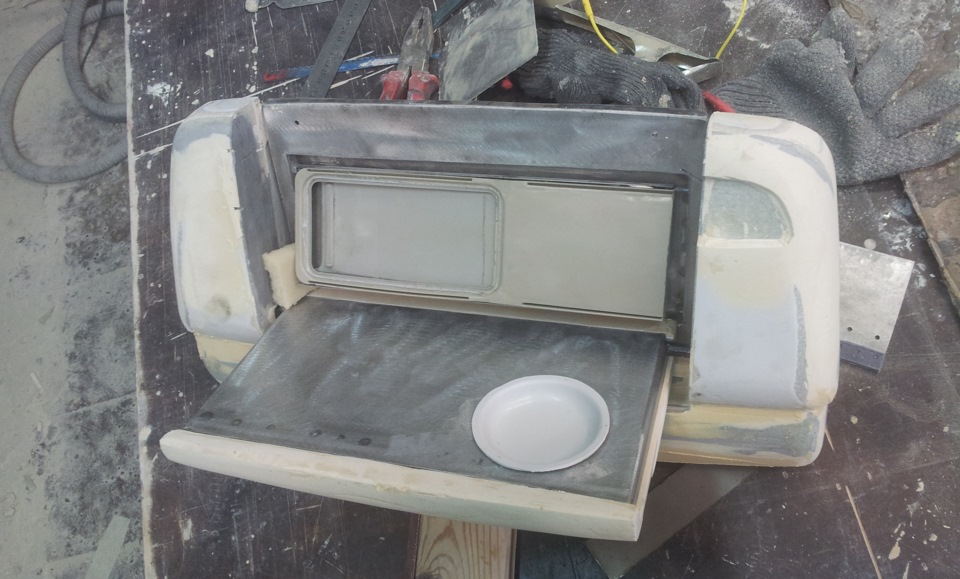

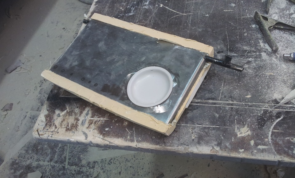

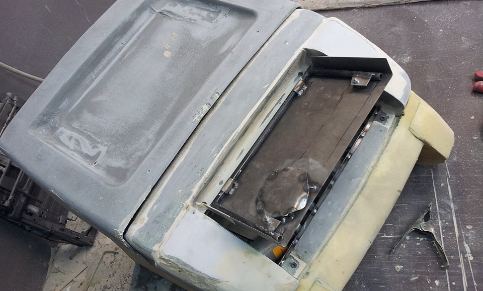

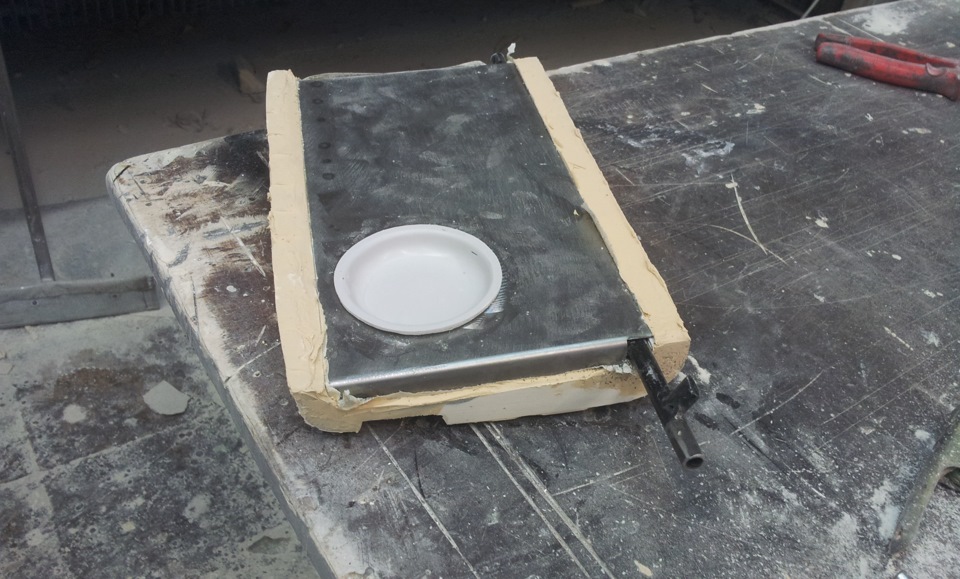

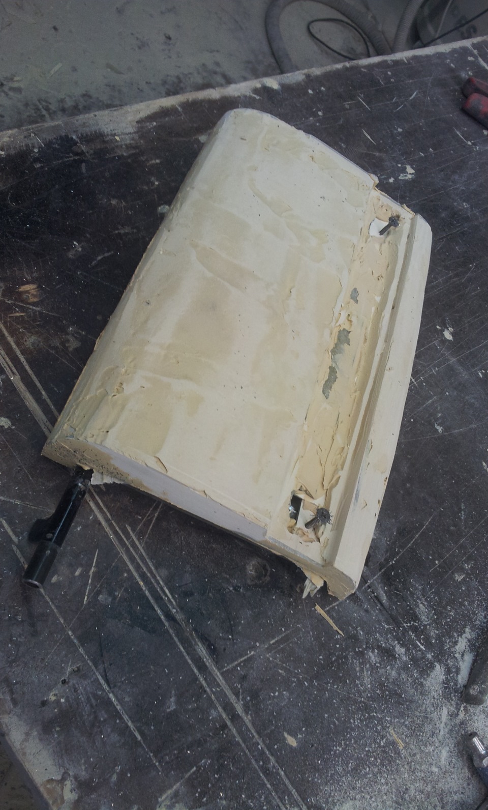

Столик будет комбинированным. Металл+ стеклопластик. К металлу очень легко приделать "намертво" крепежи, а стеклопластик — уже для дизайна. Вот такая лицевая часть стола.

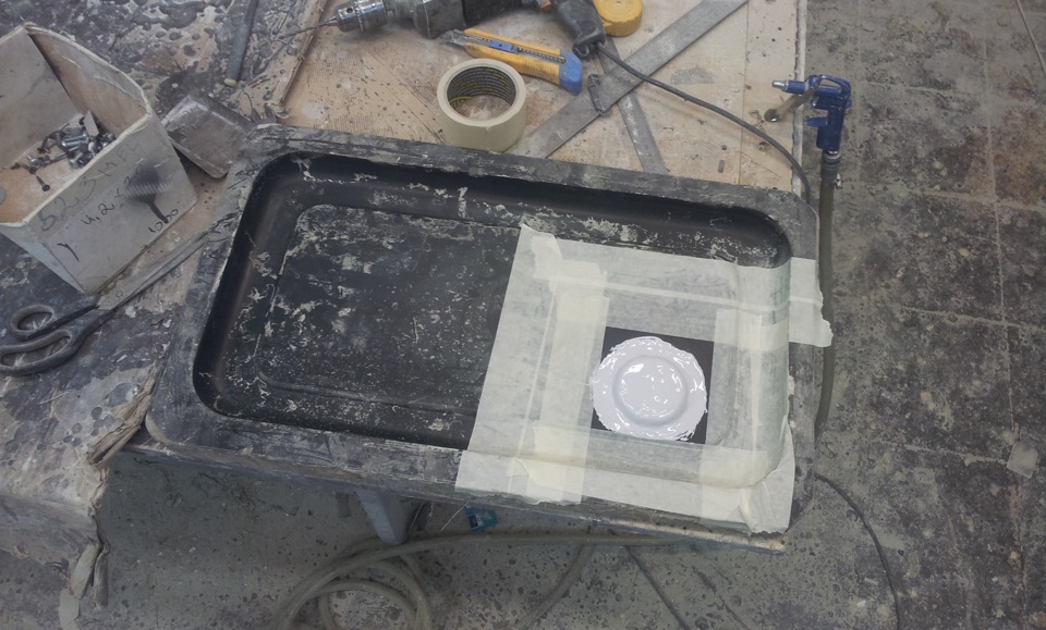

На оригинальном присутствует поднутрение и углубление под стакан. Со стаканом всё понятно и он нужен :) А вот смысл поднутрения я не понял… (орешки солёные туда насыпать?) Поэтому раз не понял, то и не нужно оно мне… Изначально сделал углубление под стакан из металла.
но позже идея пришла другая и площадку наваренную, сточил. А вот и то, что нашёл на своём чердаке, в самом его дальнем и неосвещённом углу…

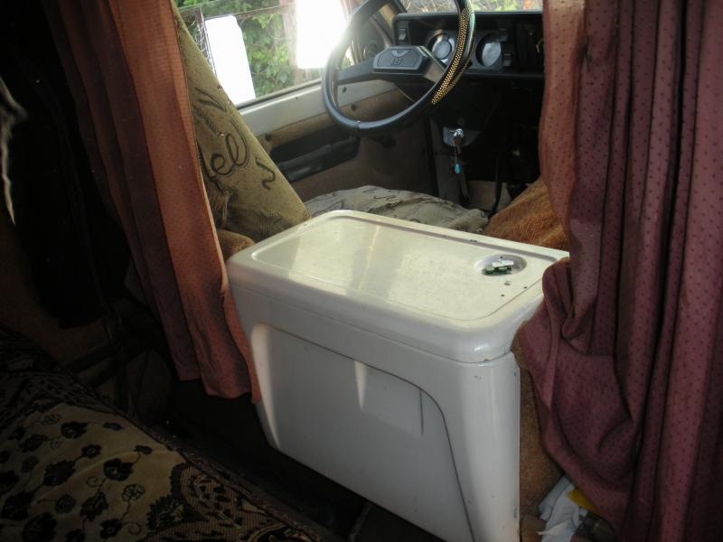

Это форма на крышку барчика для автомобиля РАФ( отделка салона -*лядовозка, тоесть Люкс) !
Да, остались ещё некоторые формы и с тех экзотических машин, которые мы выпускали по 6штук в неделю… В форме я использовал 1 фрагмент, очень удачно подходящий к столику.
А вот и тот древний РАФик со столиком- барчиком.
Когда рабочая часть стола сформирована, на неё наварены все необходимые крепежи, переходим к декоративной части.
снимаем столик и подгоняем к металлу углубление под стакан.

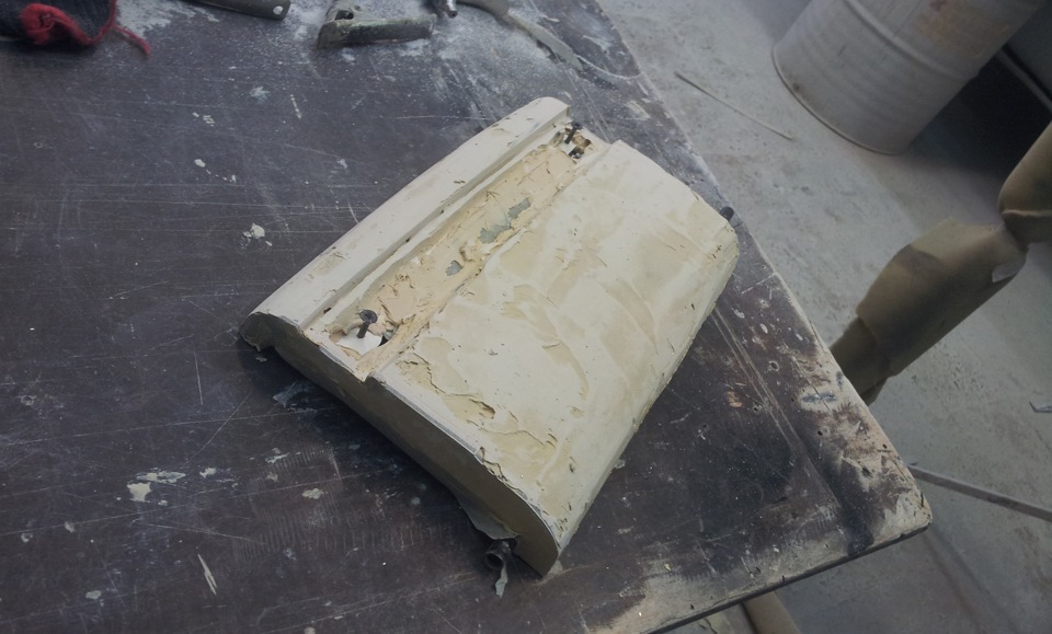

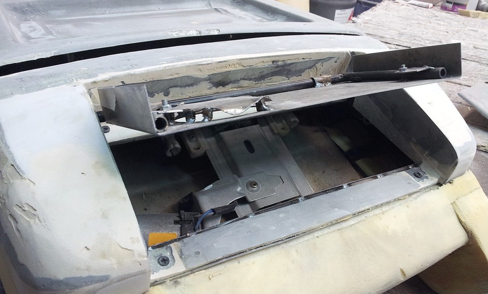

Параллельно формирую и лицевую часть стола.

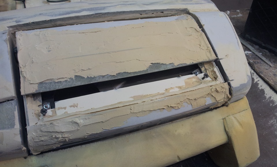

верхняя часть кожуха спинки почти закончена. осталось поиграться с размещением кнопок и продумать крепёж.

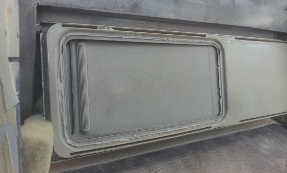

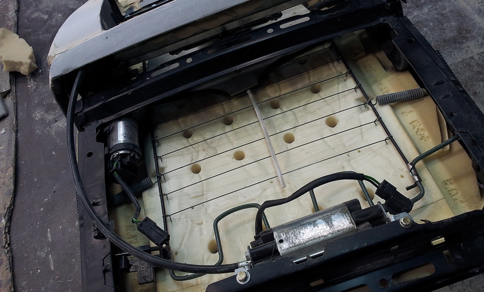

У стока в подголовнике зеркало для дам. Я же на его место устанавливаю мониторы. Но и с зеркалами расставаться не хочется, поэтому придумал как их оставить на машине. За столиком есть немного места и в стоке оно не используется. У нас не сток — эксклюзивный проект и можно себе позволить использовать свободное мест на всю. Зеркала будут за столиком! Правда чтобы посмотреться в них моим дамам придётся опустить столик. Но думаю это не такой тяжкий труд…

Мне кажется что форма для стакана не самая удачная, если в дороге то выскочит кофей легко, особенно если будет меньше половины кружки. Думаю что нужно позаимствовать немного другую форму
Ну из оригинальных не выскакивает.
В РАФе кофек гоняли в фарфоровых чашках, а сейчас пластик и бумага, могу поспорить что вывалится пластиковый или бумажный. Просто блюдце лаконично, но не практично, сейчас либо колодцы по 5см либо сквозная дыра делается . Тебе виднее конечно 😃
Я в машине держу металлические термосы"БМВ" :) у них даже крышка непроливайка :)

углубления судя по всему чтоб если что то положить и не особо было у этого чего то выскакивать во время движения
Ну если б оно было по периметру, тогда ещё понятно, но оно чуть больше чем под стакан…a-a.d-cd.net/9df5692s-960.jpg пачку сигарет положить, или как я уже писал орешки насыпать к баночке пива :)
ну значит надо было сделать свою на всю длину и сделать возвышения для стакана (отформовку)
Сложно потом всё это деревом покрывать.
так а может сразу в дереве надо было сделать эту вещь.
