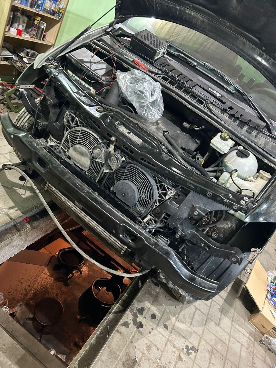

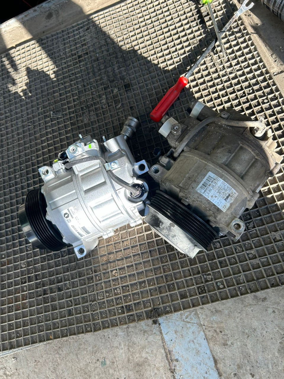

Летом на холостом ходу с передним климатом дуло еле прохладным в движении хорошо, если включаешь задний то и в движении плохо, приговорили мне запирающий клапан на компрессоре но это не точно. Не долго думая купил компрессор Valero

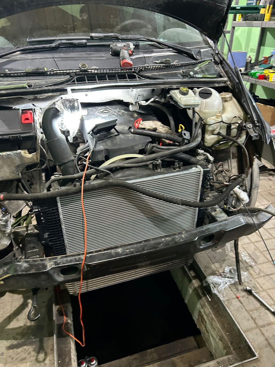

Радиатор основной Mahle
Радиатор кондиционера Nissans
И попутно туда полез
Заменил все ролики и ремни
Ролики ina ремень континенталь
Так же заменил жидкость Гур, жидкость febi
