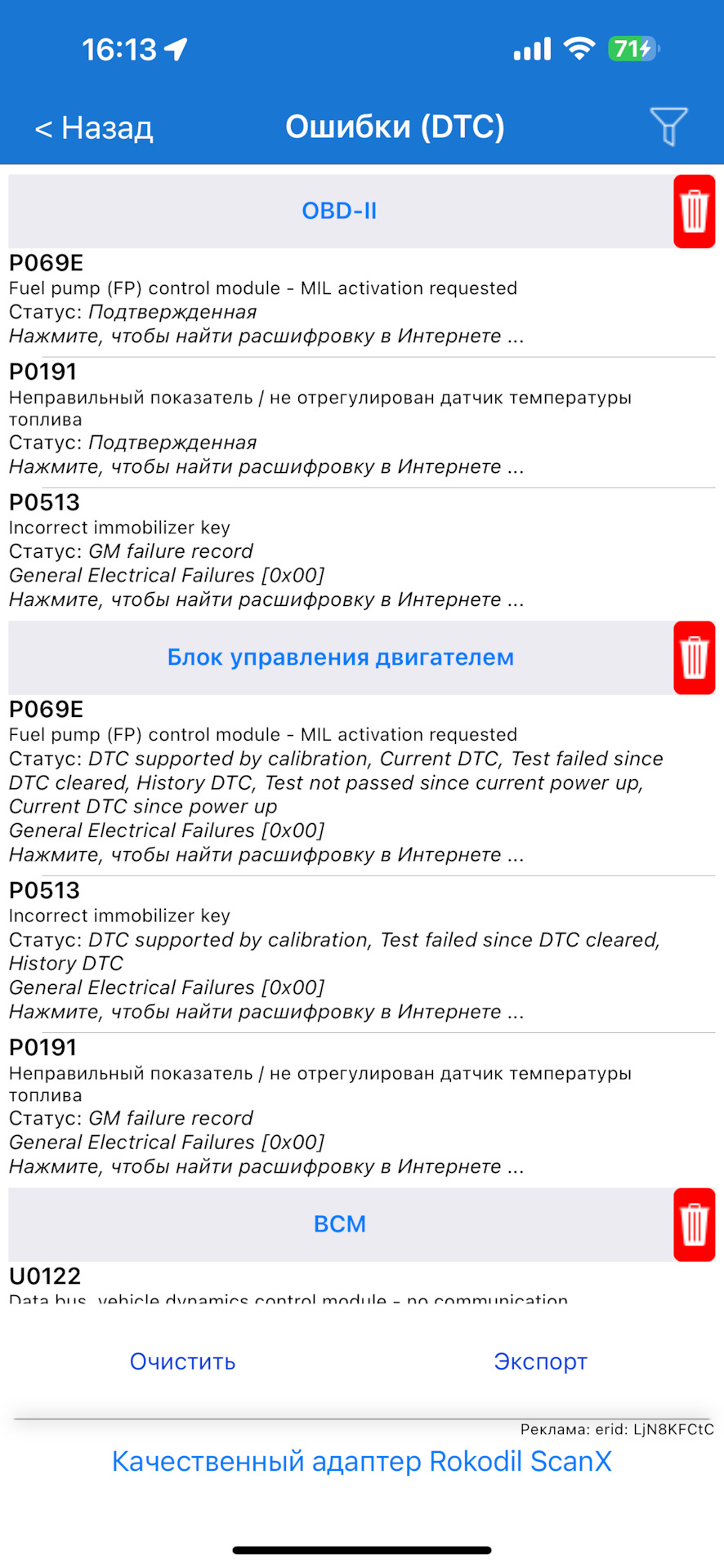

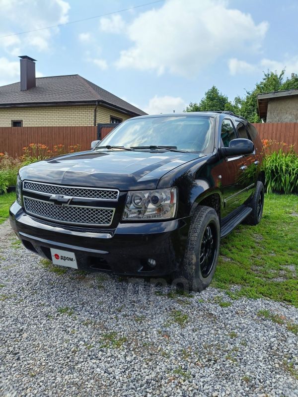

Ошибка P0191 указывает на наличие проблемы, связанной с датчиком давления в топливной рампе. Вместе с данной ошибкой могут также появляться следующие ошибки: Ошибка P0171 — Слишком бедная топливовоздушная смесь, банк 1 Ошибка P0172 — Слишком богатая топливовоздушная смесь, банк 1., чек

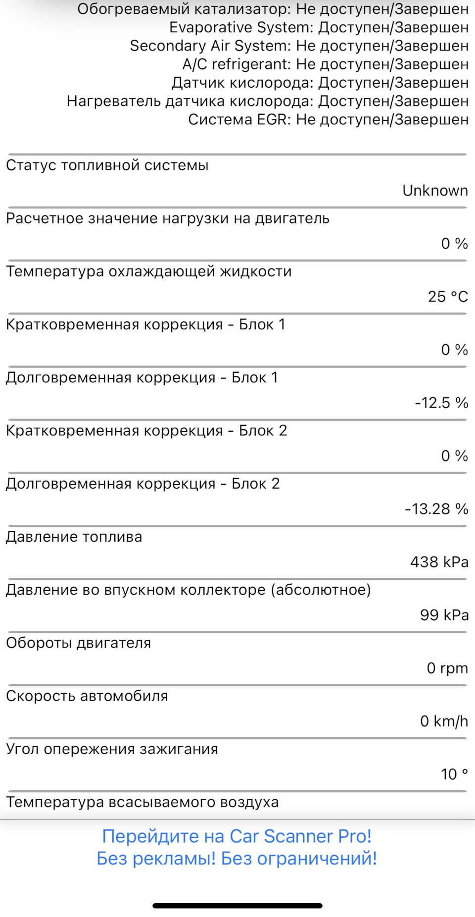

Фактически ограничение мощности и запуск через пень-колоду. Запускаем, задыхается, троит-пердит и в конвульсиях глохнет. Автозапуск перестал работать. Машина — недвижимость.
Как говориться в видео любимого сервиса, и комментариях очевидцев — есть несколько причин:
— неисправность топливного насоса (сам насос оригинальный около 80 Круб)
— окислы на блоке управления топливным насосом (могу ошибиться в названии этого блока) из-за не герметичности и тяжелого штекера
— датчик давления в топливной рампе (стоимость около 5.6-6.5 Круб в наличии только в Питере и США)
— проводка ко всему этому добру.
— сапун (где-то на двигателе сверху. не должен продуваться) обратки (вроде бы)
В 3К дергали блок управления — показания не менялись. По идеи — значит не в нем дело

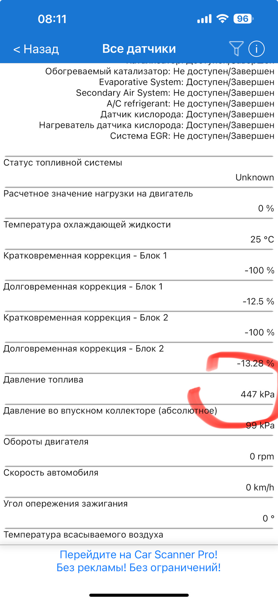

Топливный насос менял сразу при покупке, 5 лет назад. Как подсказал https://www.drive2.ru/users/kudunac/ давление на топливном насосе, при зажигании, должно быть около 430-450кПа — проверил — есть. отметаем.
Приехал из Питера датчик — сегодня попробую его заменить. Продолжу

Не помогло
если адсорбер обратки помер — то в баке будет излишнее давление. когда крышку бака открывает — он шипит? если в последний год-пол года такого шипения при каждой заправке небыло — тоже мимо.
Его в сборе менял несколько лет назад и клапан и адсорбер
dmitrybiysk
Это то тут причем?
у него давление топлива чудит, ну точнее датчик давления топлива. а не датчик давления газов в баке
