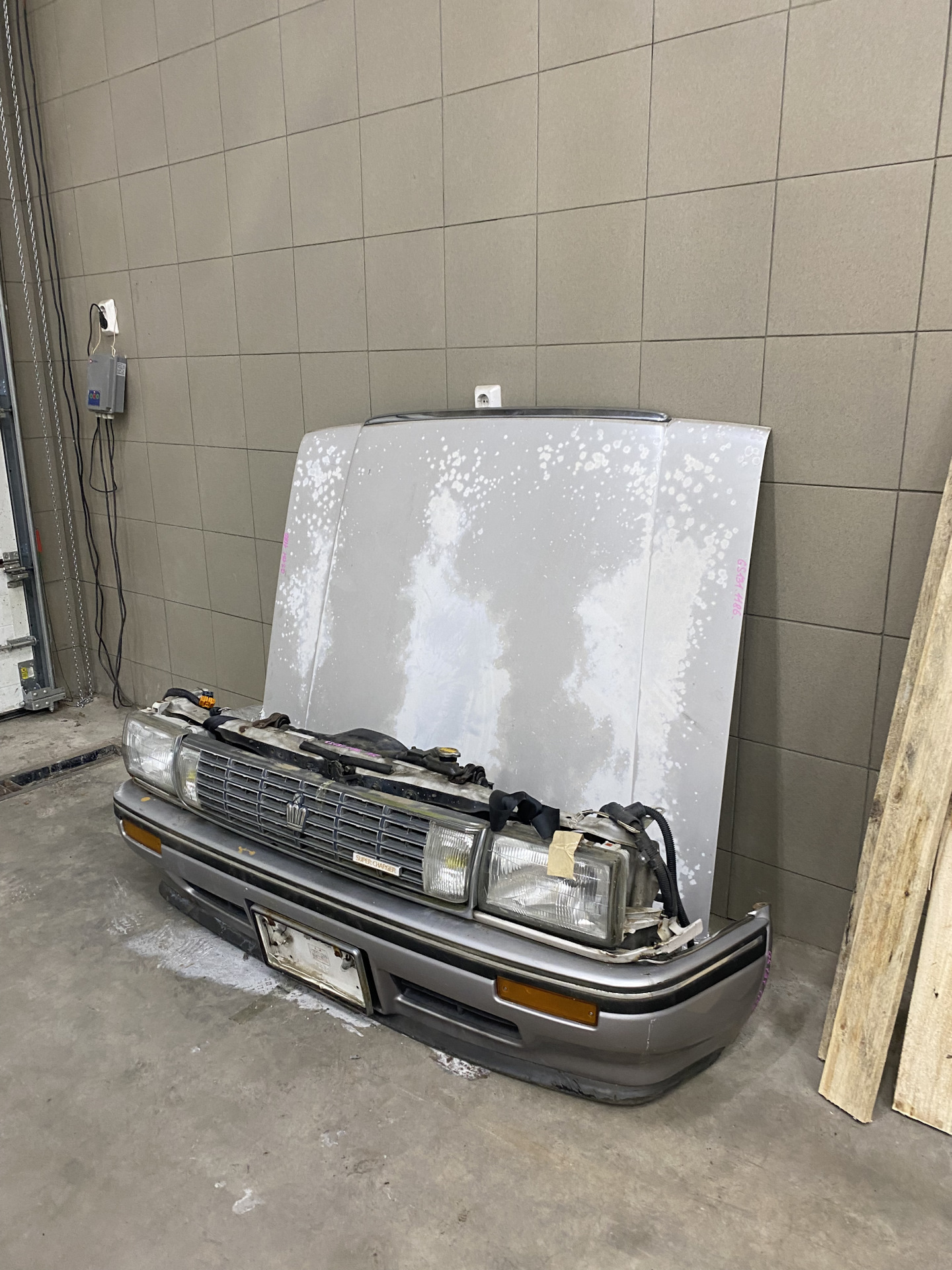

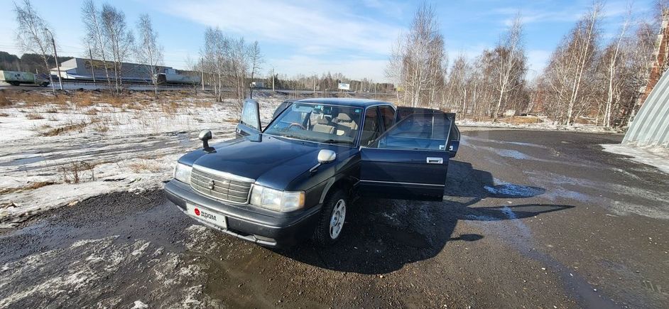

Давно ничего не было из новостей в бж, но! Многое изменилось и обо всем выложу по порядку. Самое основное и радостное событие это приобретение nose cut из Владивостока от gs131 хардтоп рестайлинг.
С самого начала для себя понял что дорест мне не очень нравится и хотелось всегда рест. Так же были приобретены две левые двери, т.к. мои в состоянии на 3.

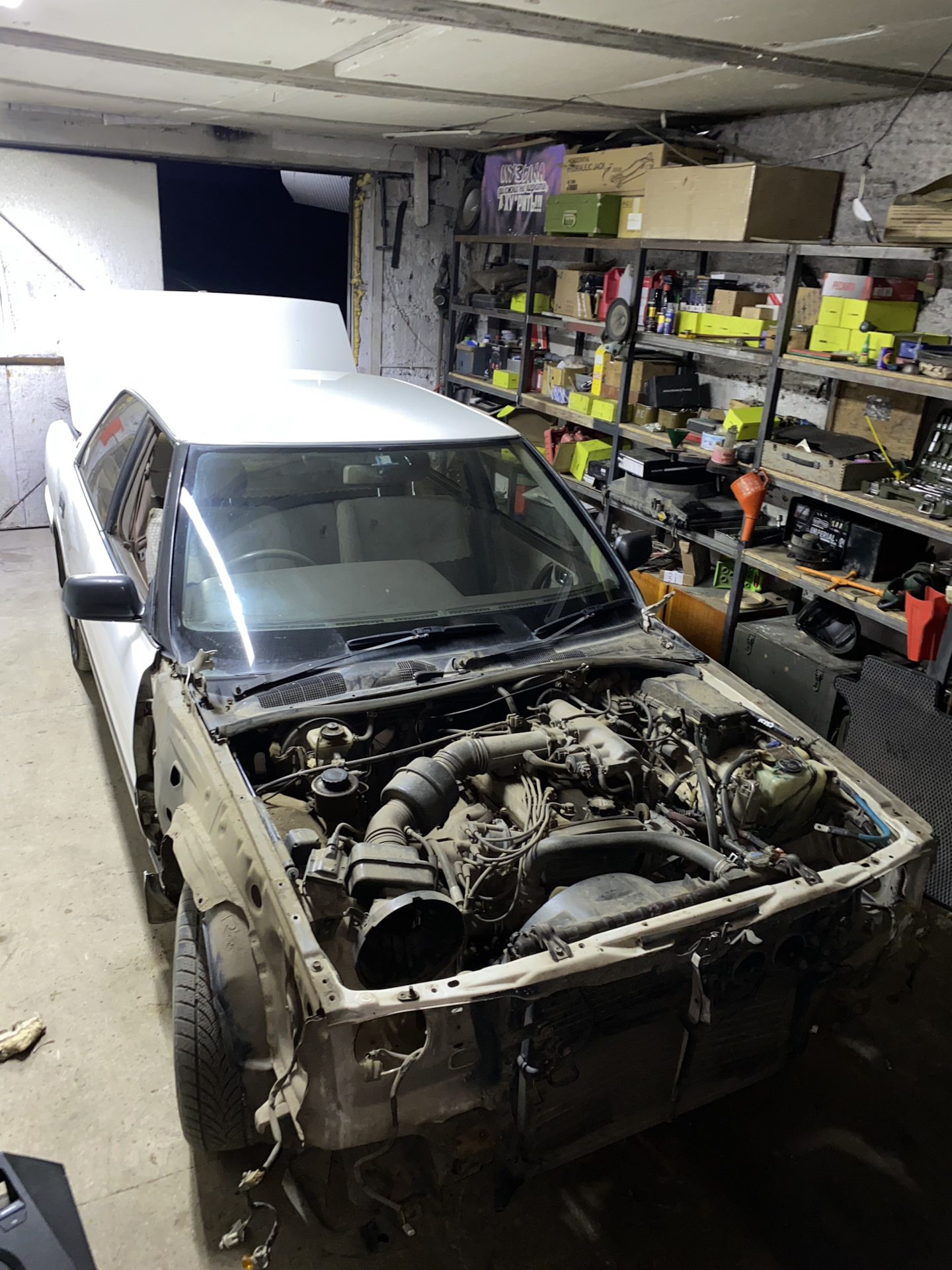

Начинаю с разбора морды и заодно готовлю двигатель к снятию с машины, потому что с ним так же предстоит много работы. 👋

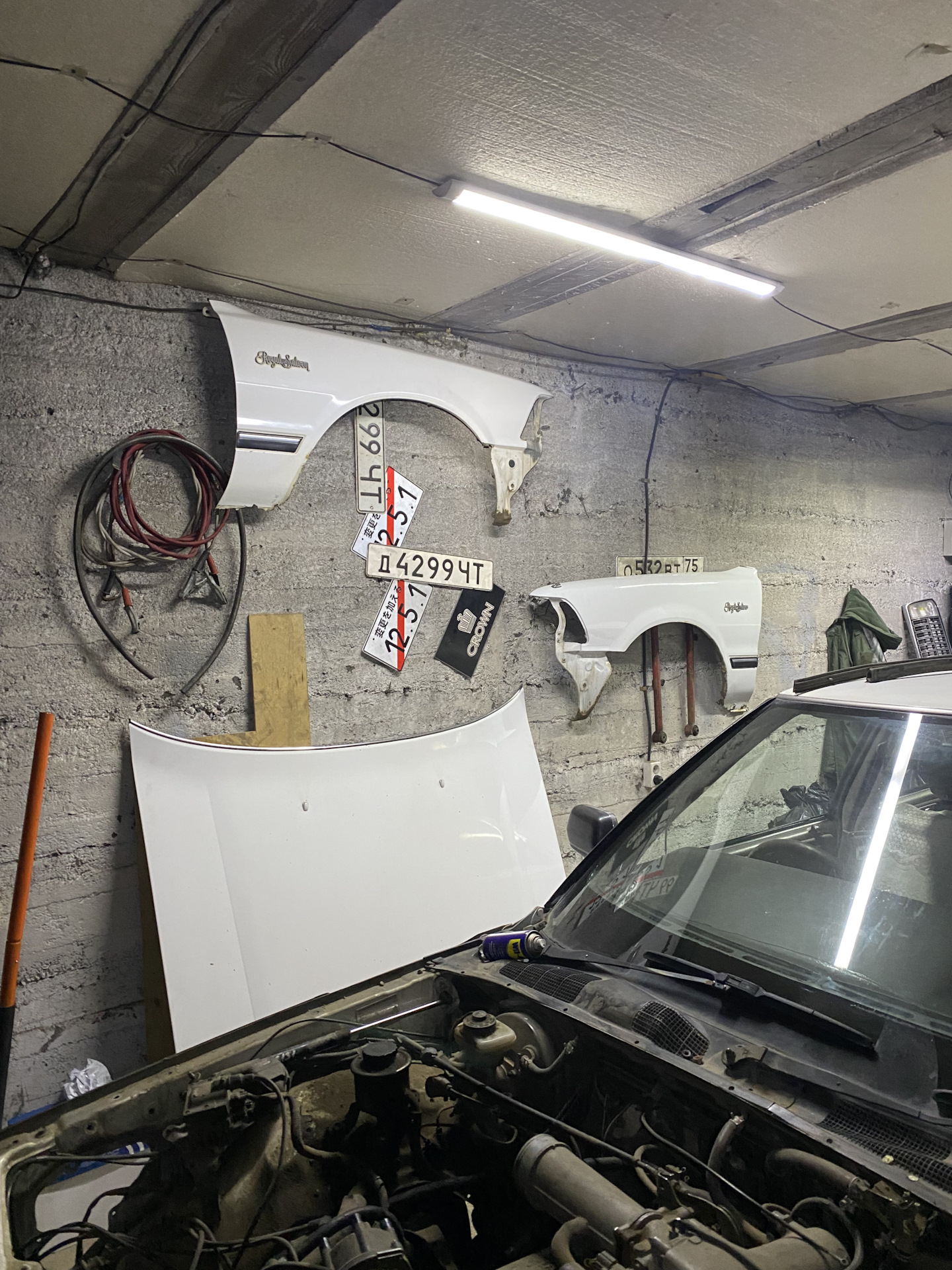

Так же и капот, сабля) хромяшка) у них разная и т.к решетка другой формы она будет смотреться не камильфо. Поэтому капот тоже надо с реста ставить, чтобы всё выглядело не и колхозно и не из под топора.
Капот от реста у меня уже есть, крылья будут. Всё встанет без каких либо проблем.

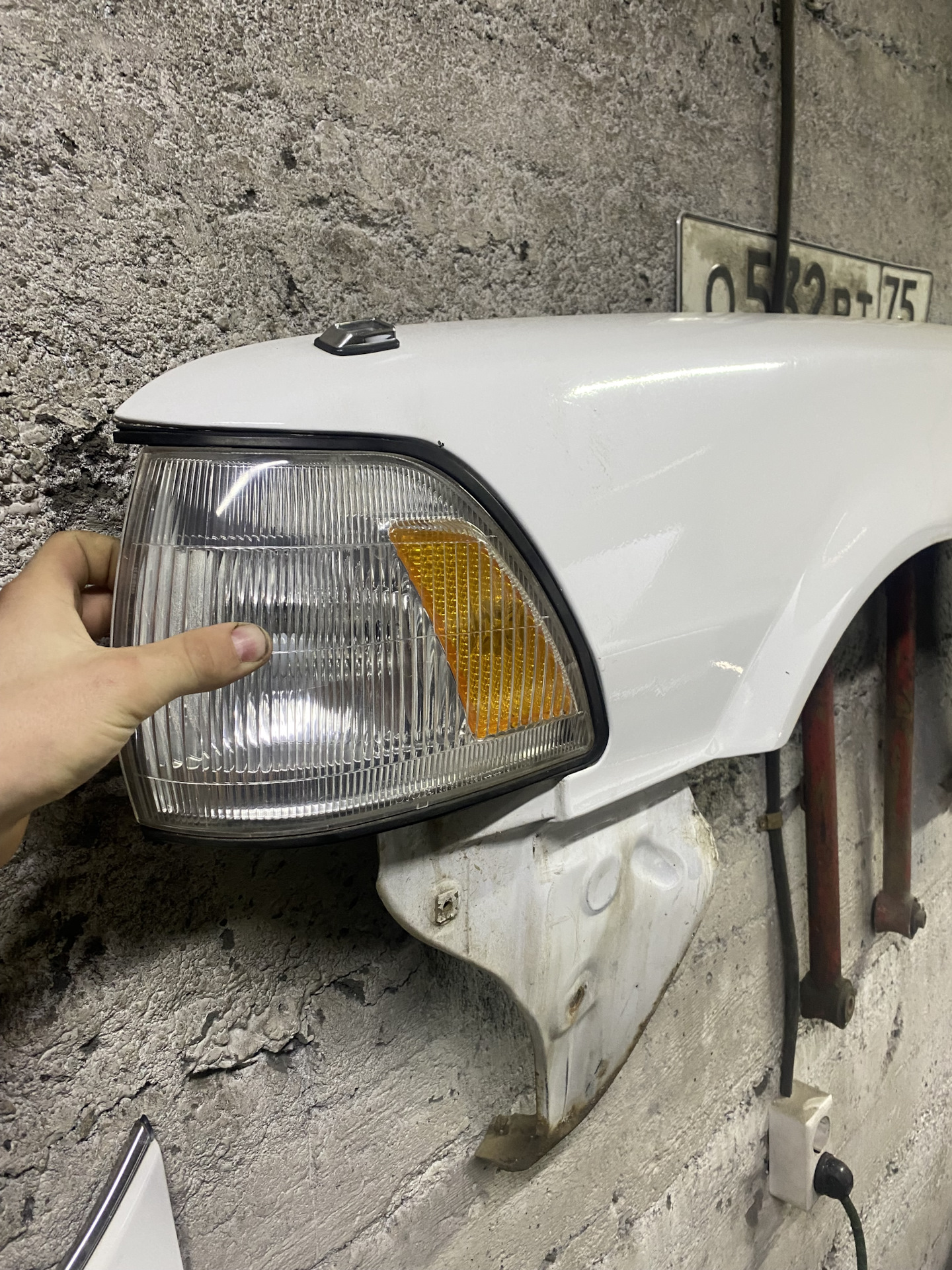

Вся проблема упрётся в то что нужно будет ставить повторители с реста, а они разной формы (окружности) с дорестйловыми и не встанут на дорестайлинговые крылья.
Капот и крылья передние у них же разные. Не встанет ноускат с реста на до рест если не заменить передние крылья и капотину.
На последнем фото видно, что ноускат в сборе с капотом. Крылья в ближайшее время я куплю. И то не факт, что они разные.
Факт. Проверено!
Кем проверено? Не смог найти такой инфы
Сам всё увидишь при сборке вспомнишь мои слова. В группы Крауноводов надо вступать и накопать информации прежде чем затеять такое событие там много нюансов… Давно уже пройденный этап. Не ты первый с такими идеями решил обновить стайлинг 131 с дореста на рест. Но вижу ты упёртый, всё принимаешь в штыки, поэтому дерзай!) Мешать больше не буду 😅🫢
Не понимаю комментариев. Я же написал: капот есть, крылья будут-в чем проблема то?) родные крылья нуждаются в замене и, конечно, брать буду сразу с реста.

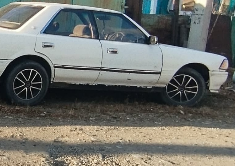

Крылья отличаются в месте крепления брызговика. У дореста молдинг прикручивается снизу(и на дверях такой идёт), а у Реста хром молдинг идёт по порогу (а по низу крыльев и дверей нет Толстого молдинга).
Это не рест/дорест. Это royal saloon и super select. На рояле как раз и есть этот толстый молдинг по низк дверей. На супер селекте нижнего молдинга на дверях нет)
Про бомж комплектации не скажу, про рояль салон инфа сотка.
На фото Рестайл, отчетливо видно нижний молдинг! Шильдик на крыле видно плохо, но осмелюсь предположить, что это роял рест
Возможно в момент перехода от дореста к ресту такие экземпляры(ресты).
Возможно, не спорю) Факт остается фактом, рестайлы такие были 🤝

Повторители рест, крылья дорест. Все подходит!
В купе с фарами вылезет не доход габаритам до угла крыла
Все собрал уже давно, все встало никаких проблем. Морда рест крылья дорест-все подходит.

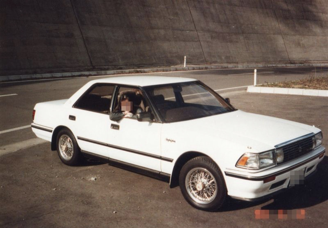

У меня походу крылья неизвестно от чего стоят, крош 90 год стопы дорест(зад. Ход) полоской, оптика рест бампер рест а на крыле не сходится, по двери крыло норм стоит, только оттенок по цвету не тот
Значит стоит от Седана. Тот у которого двери рамочные.
А по двери оно такое же как и у харда, спасибо тебе добрый человек🤝
Да да, есть такой прикол у них. Много людей путает, а потом доказывают что накатить морду от реста не получится))
