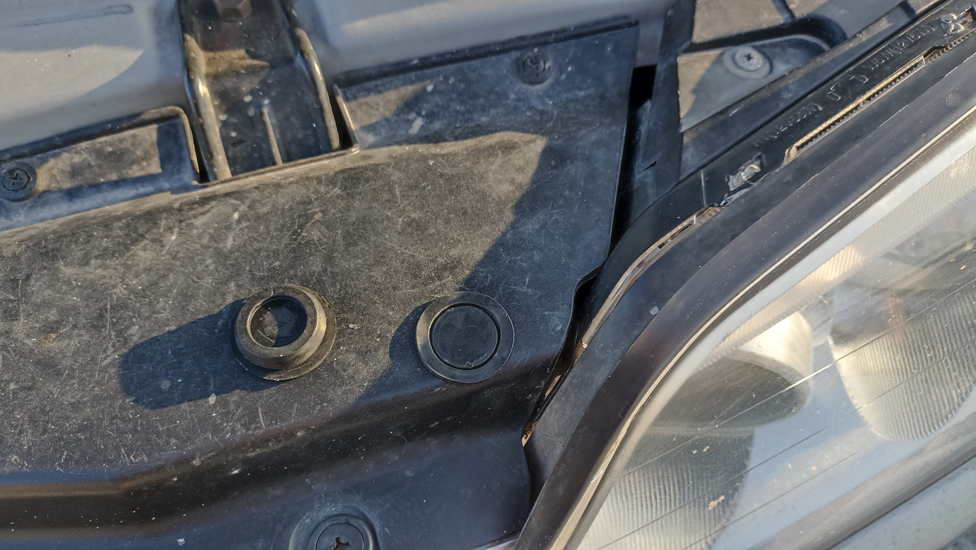

Согласен. Я сначала поставил новые везде, ну думаю всё теперь можно забыть. Ан нет;) правда потом я сделал 2 отверстия прям над болтами фар и теперь снимаю фары без демонтажа этого пластика. А в отверстия уже купил заглушки в магазине 5000 мелочей.
А что тут подробнее;) просверлил ступенчатым сверлом акурат над болтом который прикрыт пластиком. Вроде на 20мм отверстие или на 18мм и подобрал заглушку. Сначала поставил пластиковые, но они зимой оказались дубовыми ппц и поменял на резиновые.

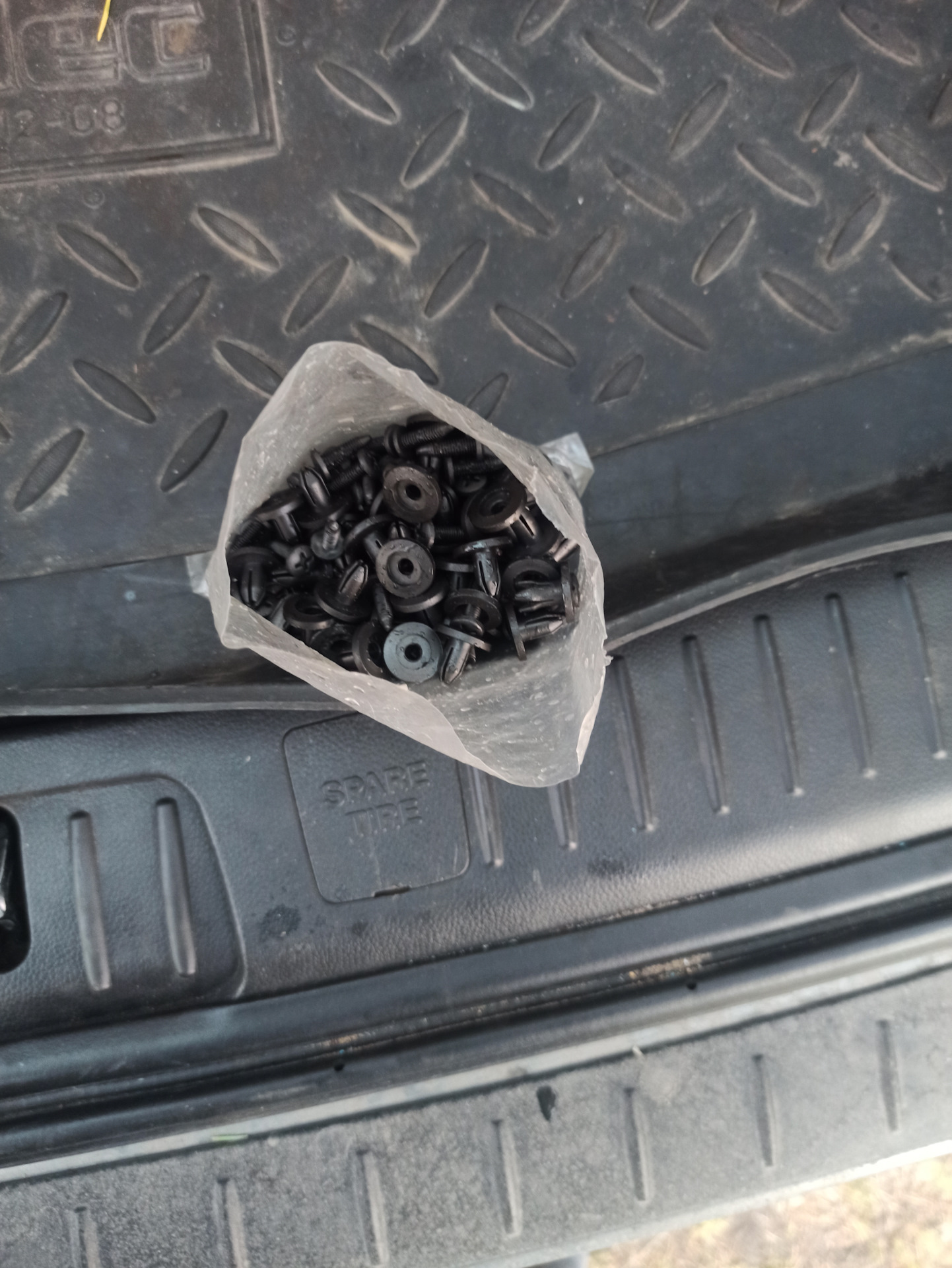

Бесят тем, что ломаются)
И теперь не бесят)
Вон пакет купил, на "всю жизнь" хватит. Большие вообще не ломаются.
Покупал уже) кончился)

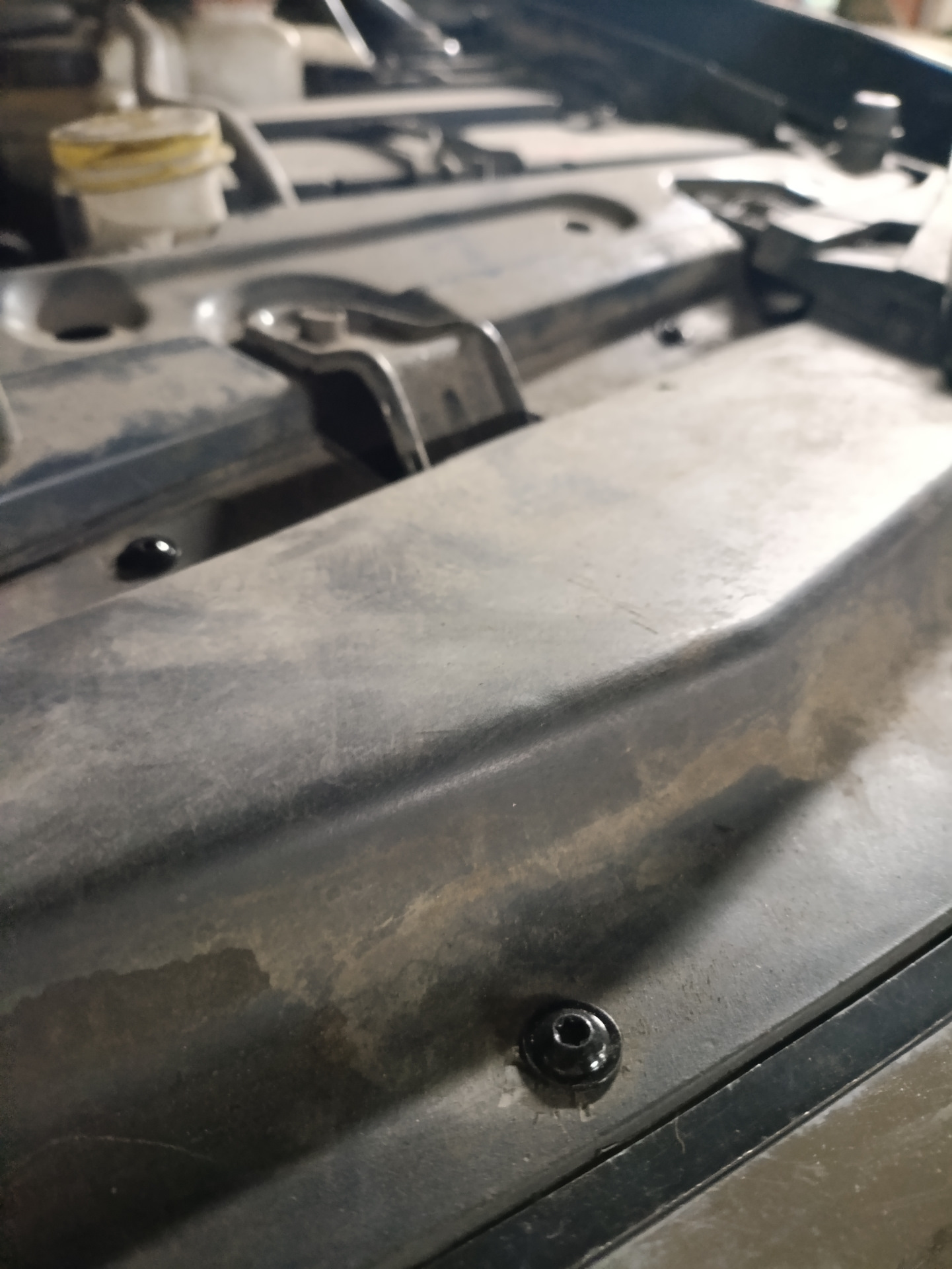

Тут кто видел резьбовые заклёпки поставил. Вашпе жесть.
Согласен)
Мне вот тут делать нечего было. Глаза прям мозолило. Покрасил))). Шаловливые руки. Пистоны не беспокоют.
Подробнее пожалуйста

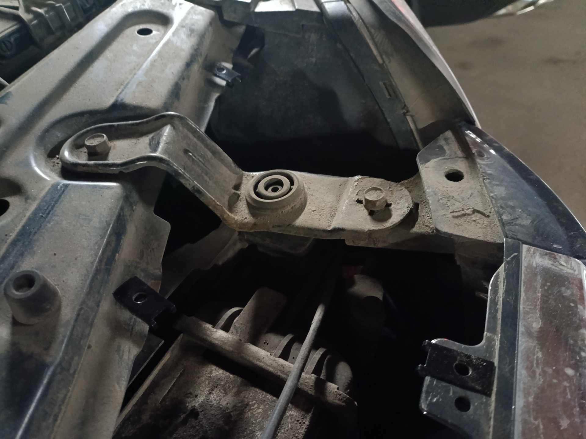

У многих там болт с гайкой стоит… У меня на предыдущей каптиве было по крайней мере… 🤣 Всё равно приходилось снимать этот пластик.
Как болт с гайкой? Там вроде обычный болт М6 с шайбой!
Ну вот так бывает… 🤣 Гайка с низу была. Откручивать капец как не удобно было. Нужны были пальцы ювелирные как у воров… 🤣
А типа резьбы не было уже в металле. Офигеть кто то тянул от души;)
