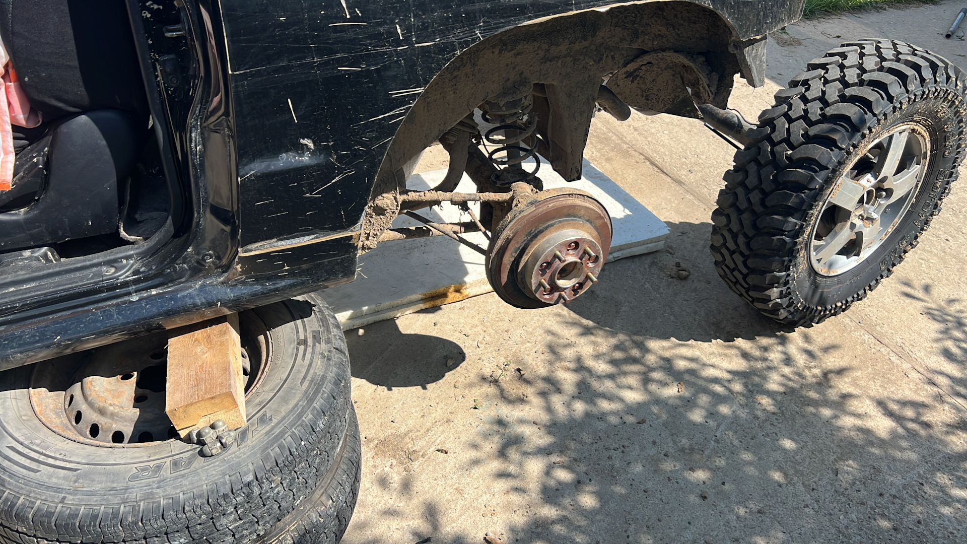

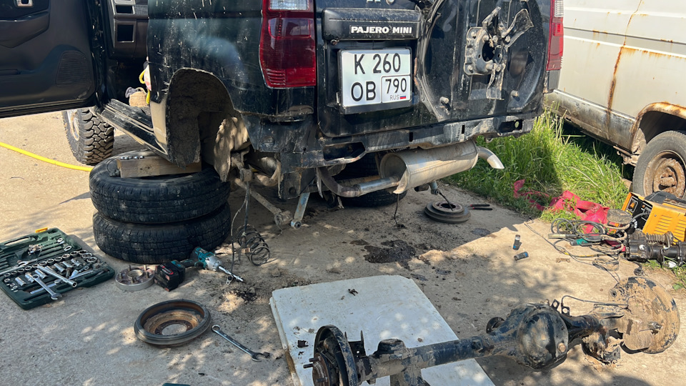

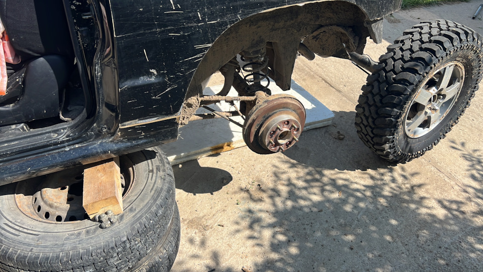

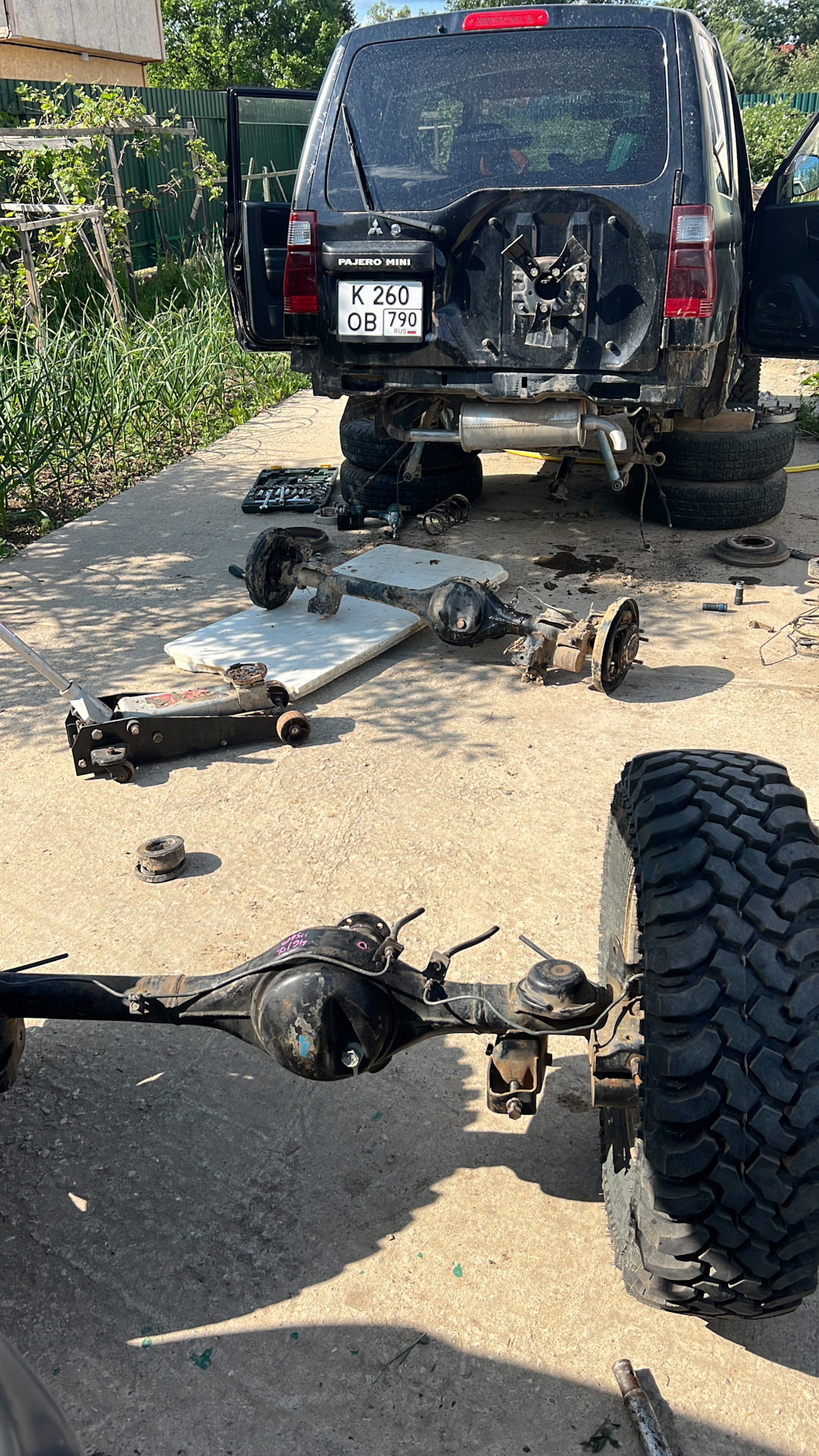

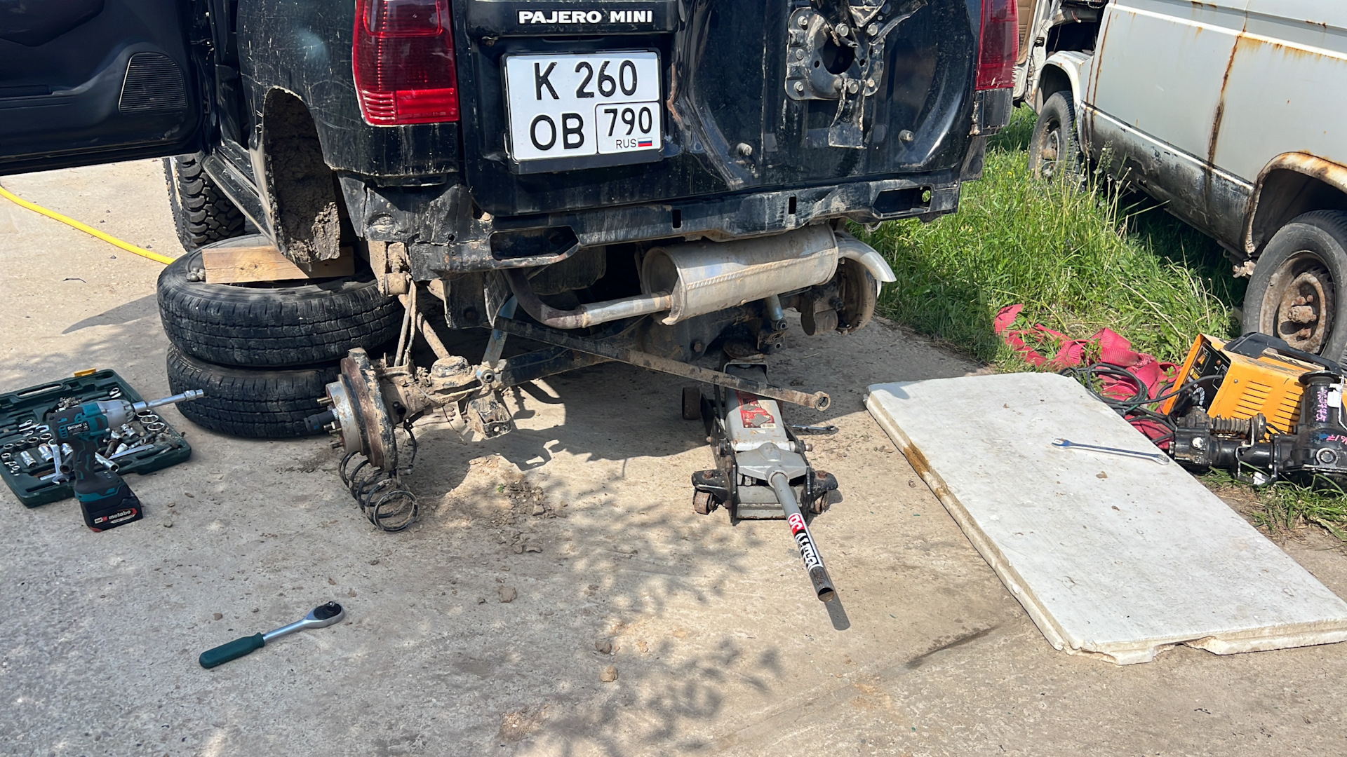

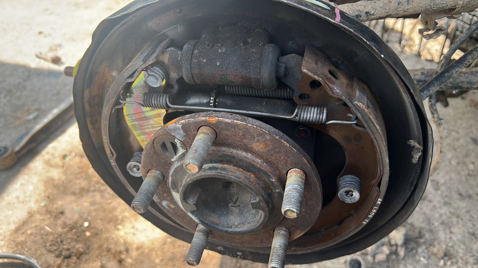

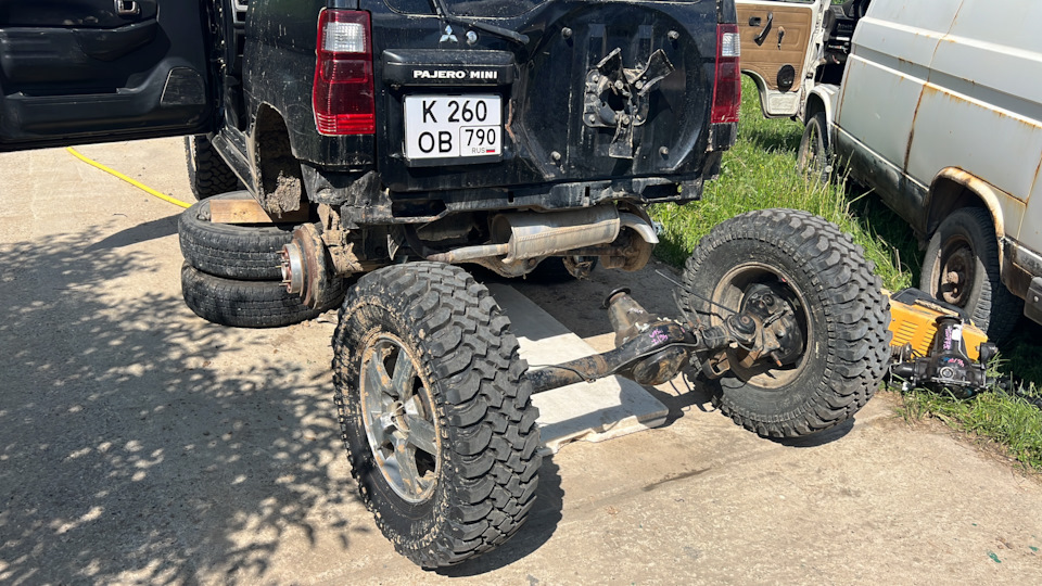

Менял мост из-за замены главной пары с 5.6 на 6.5 под большие колеса. Момента на колесах явно не хватало.
Сложного ничего нет.
Переставляем на новый мост.
Дальше откручиваем полностью старый мост
Вкатываем новый
Снимаем колеса

Благо у меня сразу стоят такие. В моём случае есть желание свапнуть мотор 1.1, но сдюжит ли это всё…
Один фиг момента не будет хватать.
У меня гп 6,5 пары колеса 205/80/16.
Увы, что есть то есть.
Я пока раздатку на вкатил нормальную, тоже на джуне на парах 5.6 страдал
От чего раздатку ставил?
Кастом шестерни в Чите изготовили .
В итоге со стоковых 2к1 на пониженной получилось сделать 3.55к1. Все в родном корпусе.
