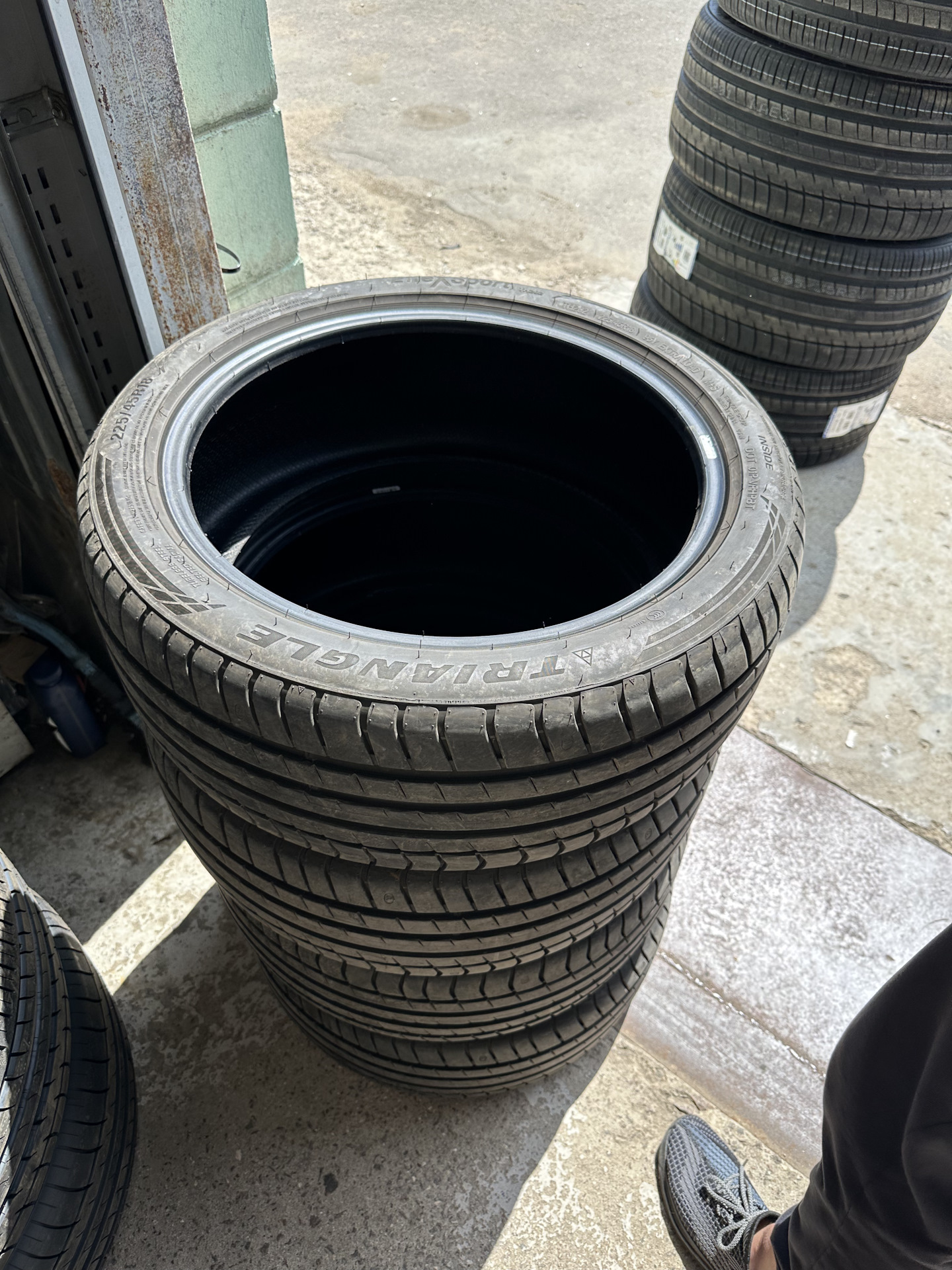

В одной из прошлых записей, рассказывал о переходе на 18 колеса и покупки на них новой модели триангла th202. При первом выезде на трассу заметил, что после сотни начинается биение как в руль, так и по кузову. Весь май на них откатал, ездил на повторные балансировки в хорошие шинки и везде в один голос говорили, что триангл — это очень часто кривое унылое г.

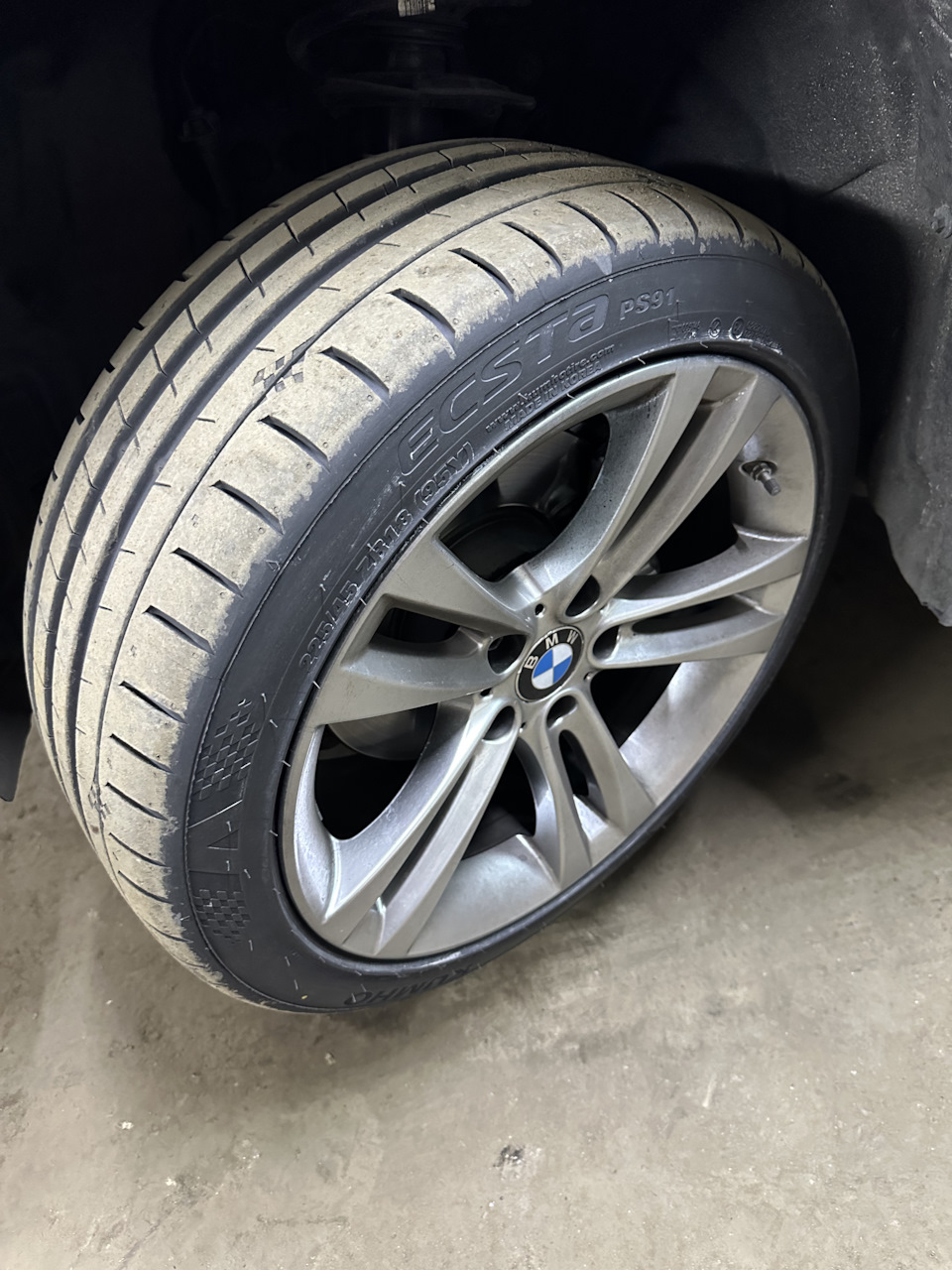

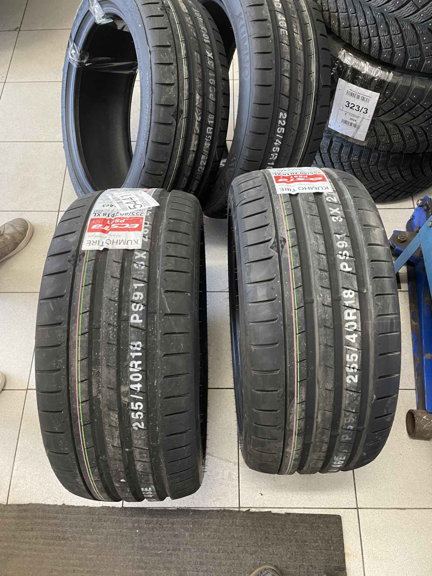

Решил взять комплект kumho ecsta ps91 и то самое биение сразу пропало)
Триангл по гарантии уехал поставщику на экспертизу для возврата средств, ну а я довольный на новой резине)
Кумха тише и мягче триангла, посмотрим как покажет себя дальше)

не повезло с комплектом, подтвердили кривые шины, буду теперь продавать
Стоит этот же триангл никаких проблем, одевали и переворачивали несколько раз но по итогу все оделось без проблем так что скорее всего шинка рукожопая была
пришел сейчас ответ от магазина, подтвердили кривую форму шин. А шинка была рлд, одна из лучших по Москве
