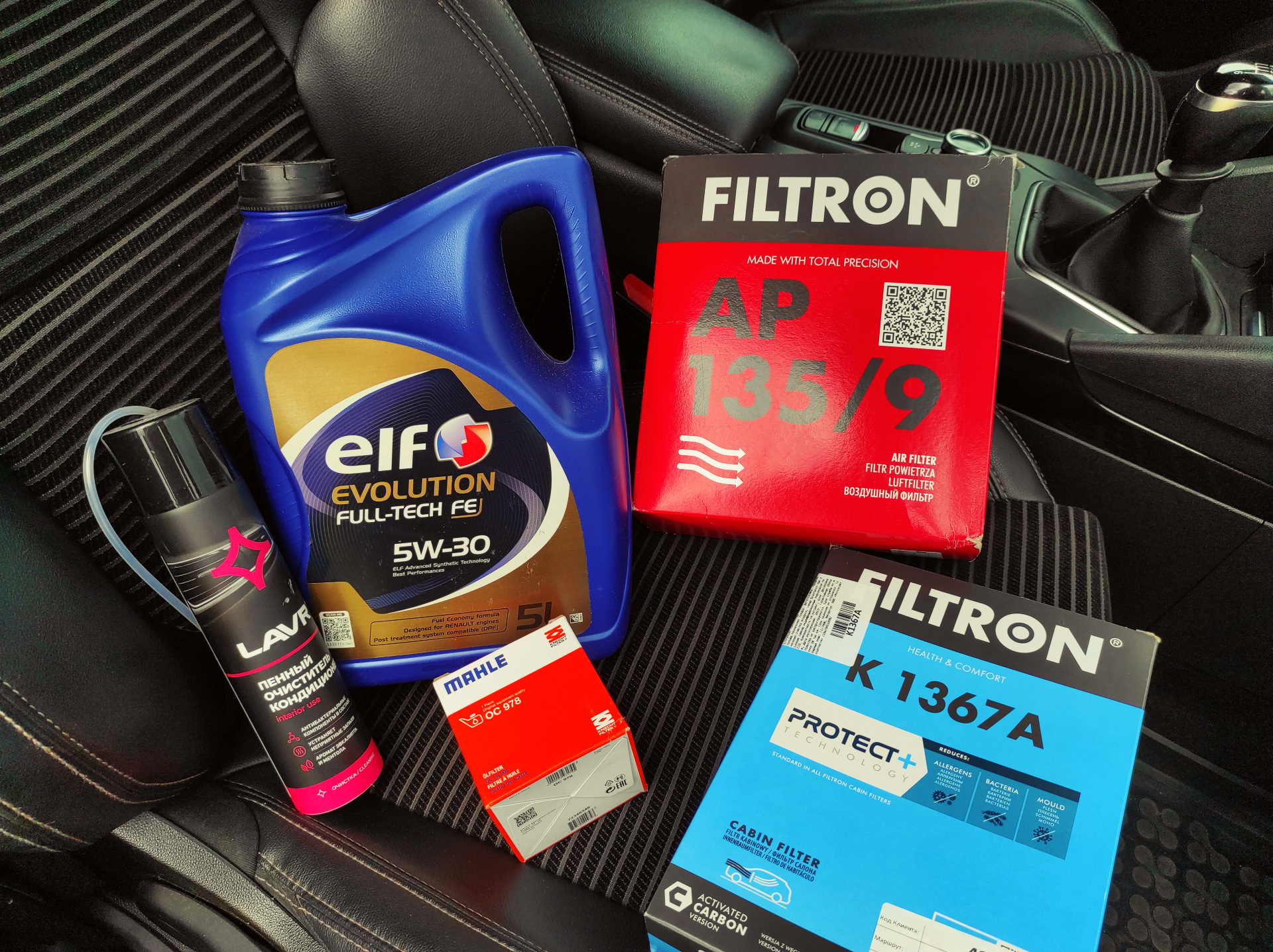

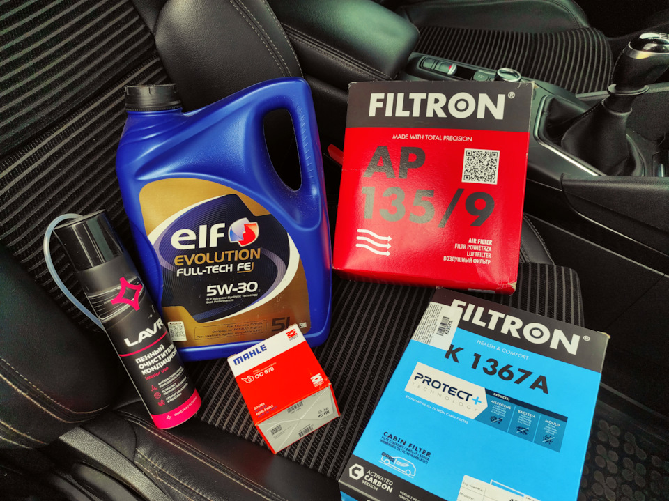

• Масло Elf Evolution Full-Tech FE 5W-30 5л — 50$
• Фильтр масляный MAHLE / OC978 — 8$
• Прокладка маслосливной пробки RENAULT / 110265505R — 1$
• Фильтр воздушный FILTRON / AP1359 — 7$
• Фильтр салонный FILTRON / K1367A — 11$
• Очиститель кондиционера LAVR / LN1750 — 5$

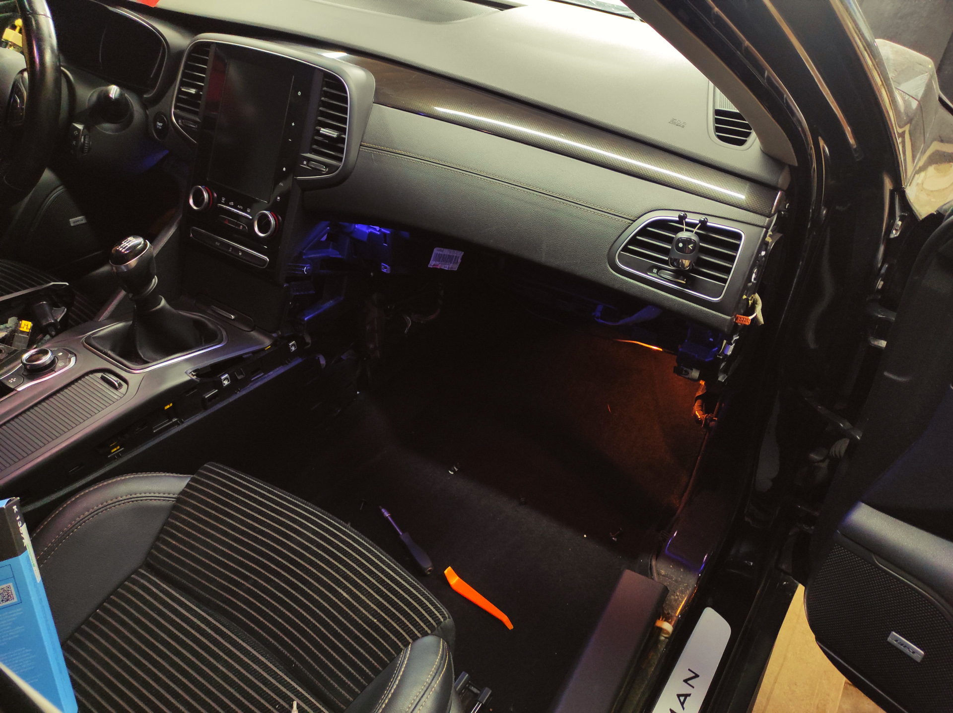

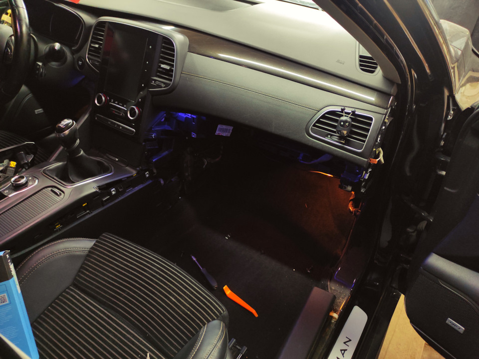

Всё стандартно за исключением замены салонного фильтра и для профилактики чистка испарителя кондиционера. Половину балона задул через дренаж, для доступа пришлось открутить крепление защиты снизу и отвести её в сторону, остальную половину непосредственно в сам испаритель. После чего 10 минут дал поработать на старом ещё фильтре а после уже установил новый.
Замену фильтра решил сделать с полной разборкой для удобства доступа к испарителю и ещё по зиме изучая место нахождения салонного фильтра, обнаружил что отсутствует саморез который крепит крышку, за одно убедиться что всё теперь на месте. Саморез поставил от GM 90561305, показалось что чутка длинноват, решил укоротить на 5мм.
Разбирал по этой записи.
Следующая замена салонного фильтра уже будет без всякой разборки а лёжа на спине у пассажира)
