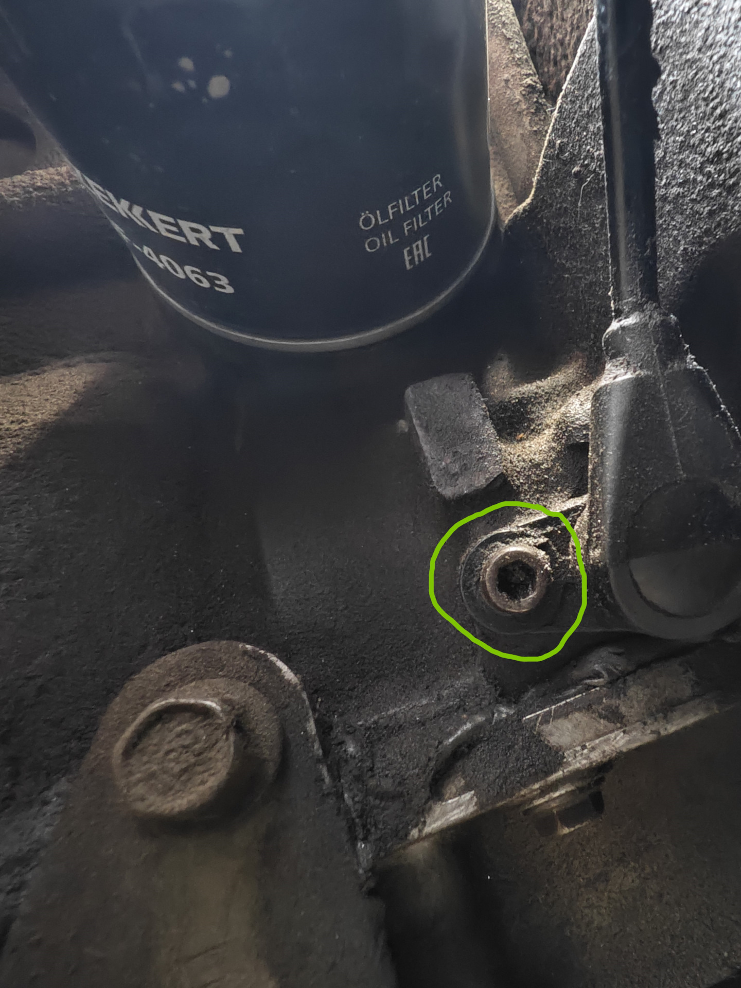

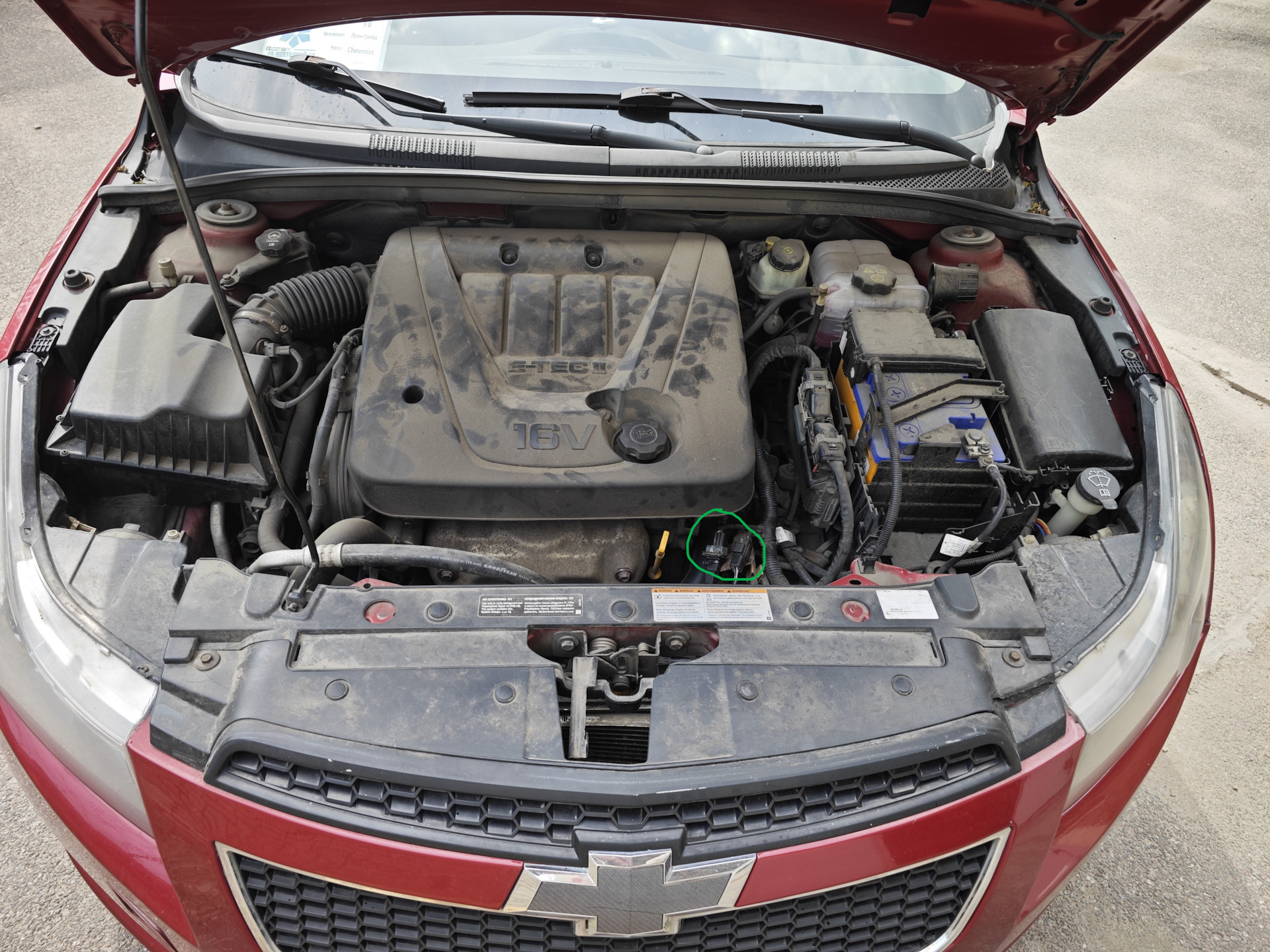

3) Нашел место, где искать датчик:

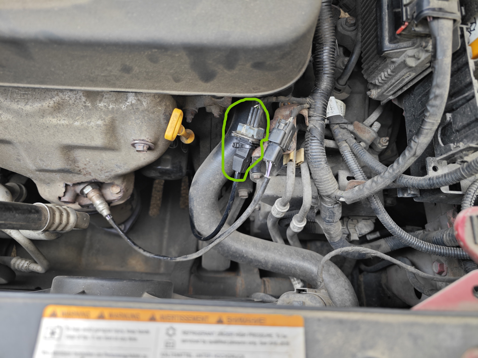

4) Разобрался какая из фишек мне нужна
Нам нужна фишка, провод от которой уходит вниз под масляный фильтр.
5) Далее взял шестигранник (3/16) и аккуратно сорвал винт крепления датчика.
Пальцами дооткрутил.
6) Вынул датчик и отключил его.
Момент с отключением. На "розетке" в КОТОРУЮ втыкается датчик есть металлическая скобка.
На эту скобку нужно НАЖАТЬ и тогда удерживающие дуги съедут вниз и "вилку" датчика можно будет вытащить. Тащиться тяжеловато, поэтому держимся за сам пластик фишки, а не провода.

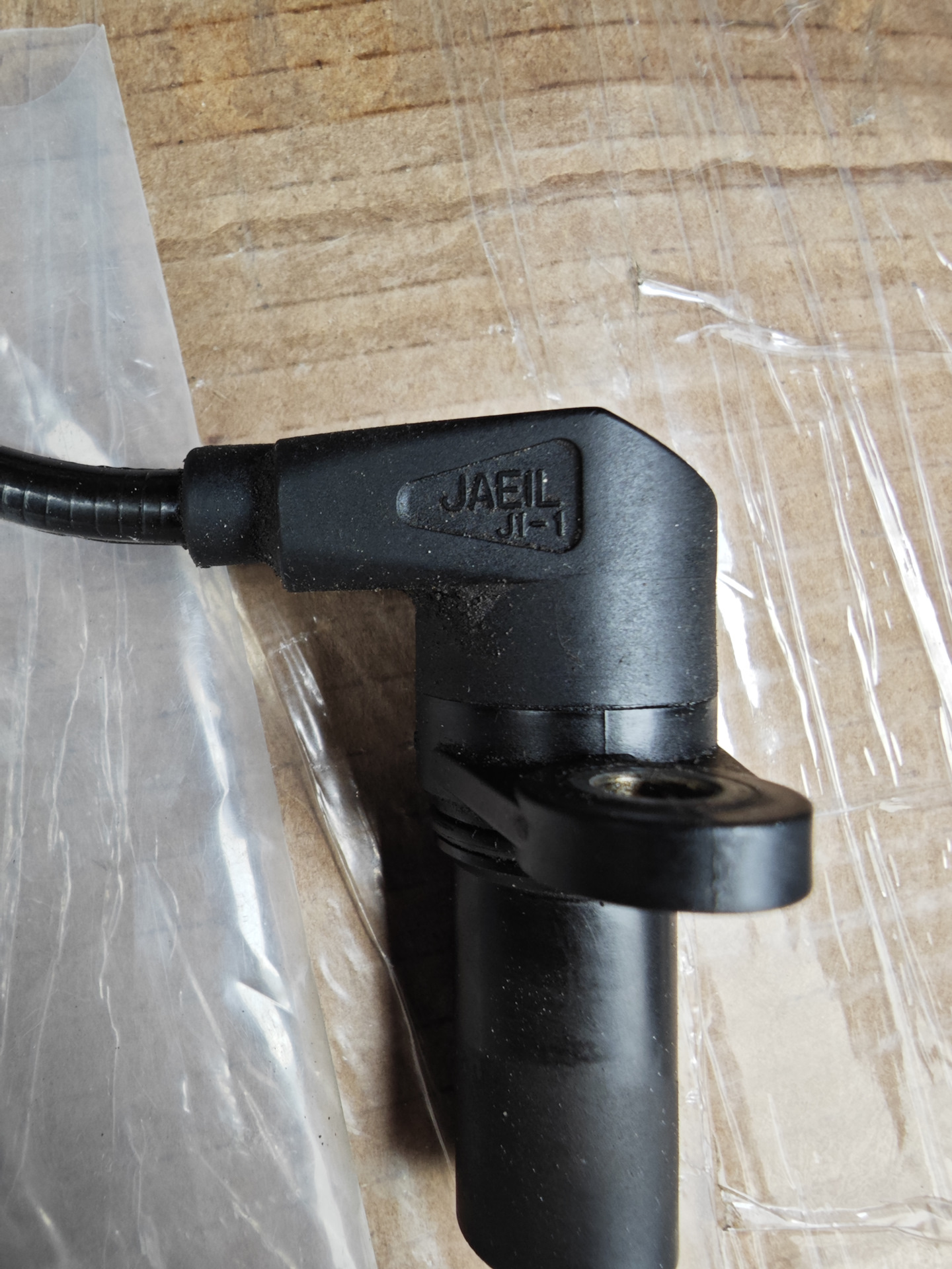

На маркировке старого датчика JAEIL JI-1. А вот на новом JAEIL JI-2.

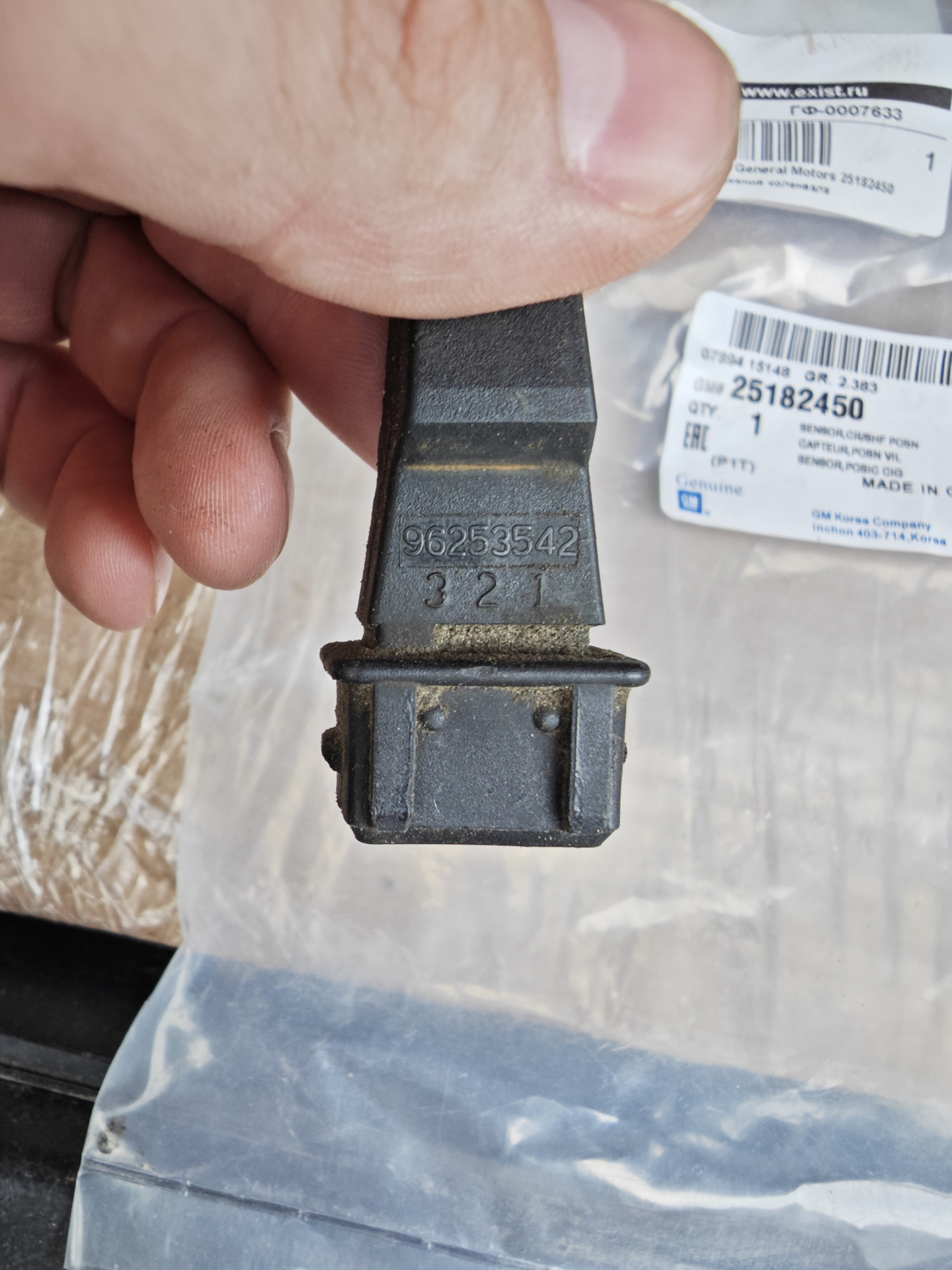

На всякий случай приложу еще и фото фишки с номером:
Я задумался — не в этой ли цифре разница… . Старый датчик я не выкидывал, мало ли чего… Если что — обратно поставлю.
