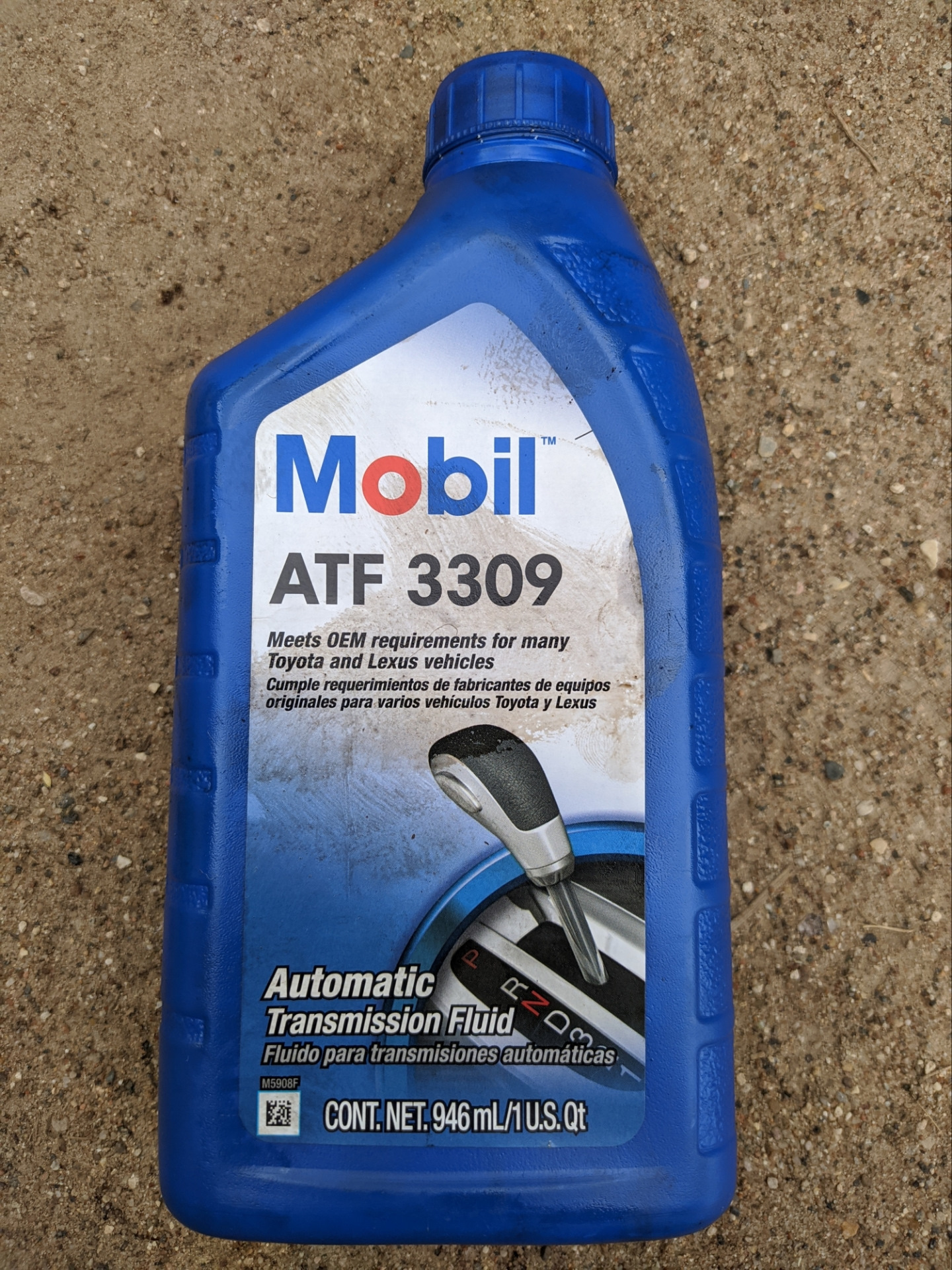

Жижу брал такую

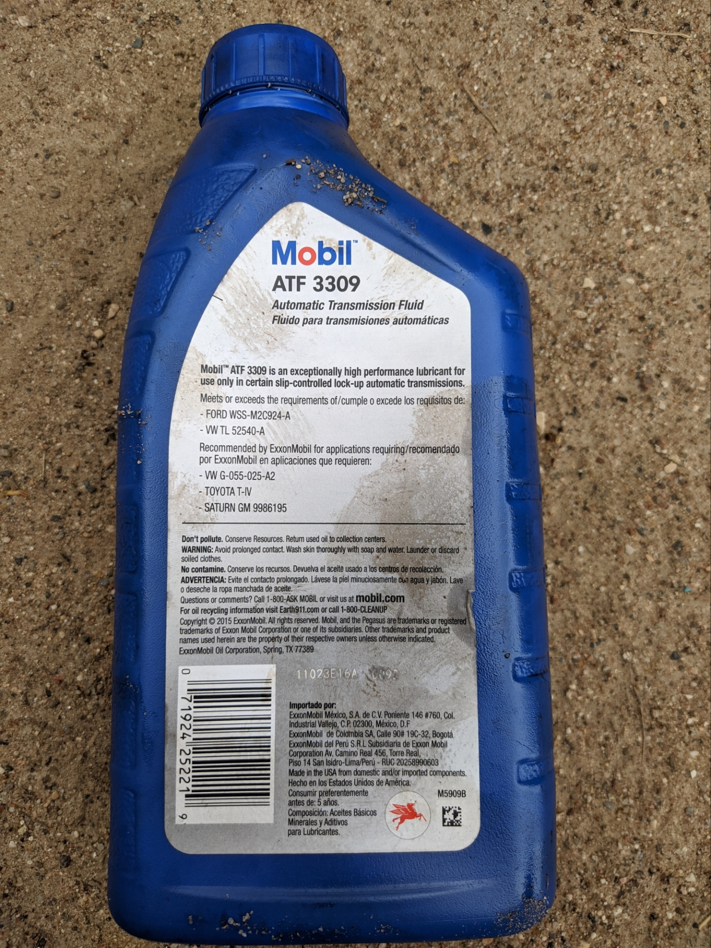

Запчасти на фото: ATF3309
На этикетке по-русски ни слова. По запаху и цвету похожа на мобил 3309, который использовал раньше.

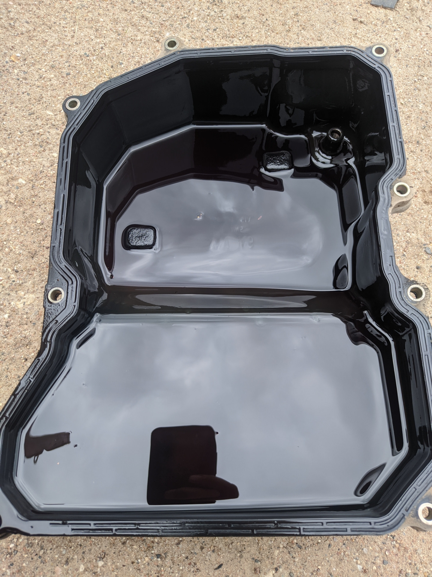

Фото поддона для истории. На магнитах пыли как обычно. И одна блестяшка (стружка) в поддоне. Жижа темная, горелым не воняет.

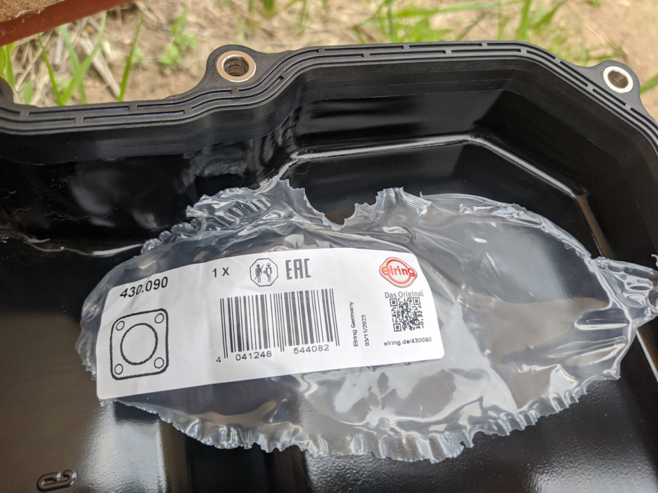

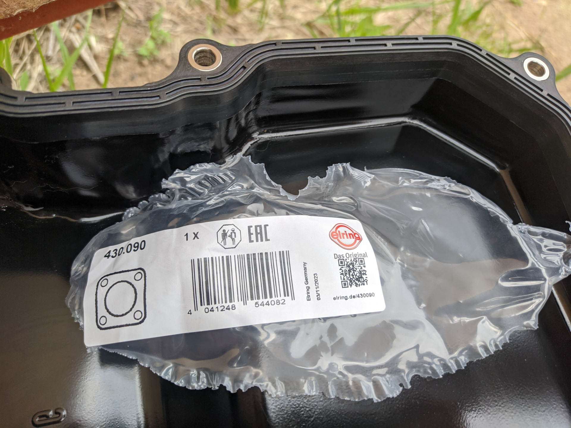

Новая прокладка Elring

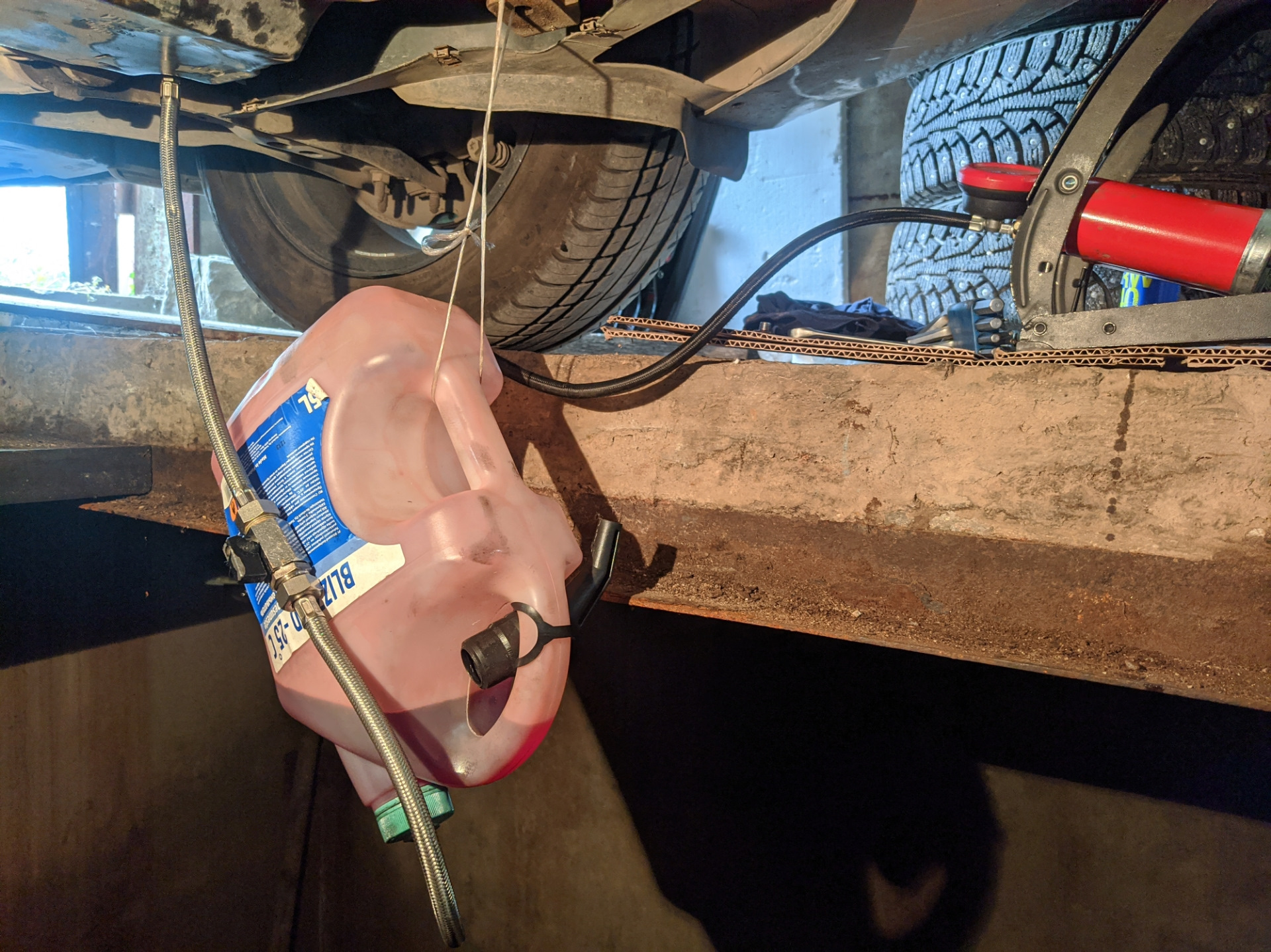

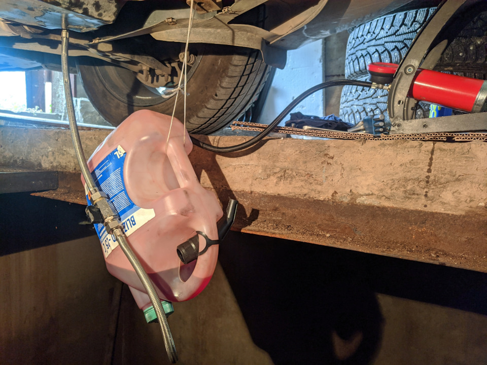

А это, наверное, немецким инженерам только в страшном сне привидится). Проверенная приспособа)
