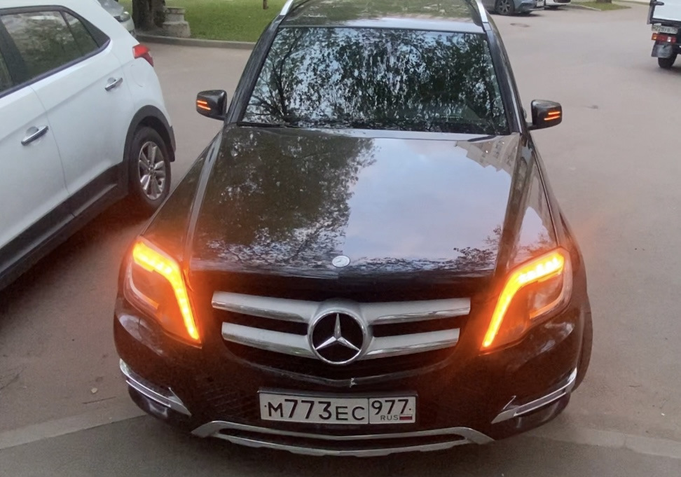

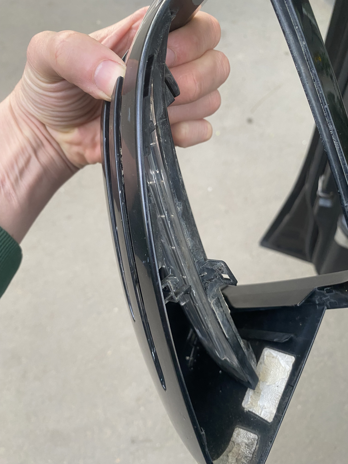

И так. Перед постановкой на учет надо было делать диагностическую карту. И когда я её делал, мне сказали, что поворотник в правом зеркале работает, но он не такой яркий, как в левом зеркале. Типа «скоро сдохнет». Диагностическую карту дали, на учет поставил, поездил какое-то время и в итоге поворотник окончательно сдох.
Не долго думая заказал пару «бегающих» поворотников на одном из маркетплейс

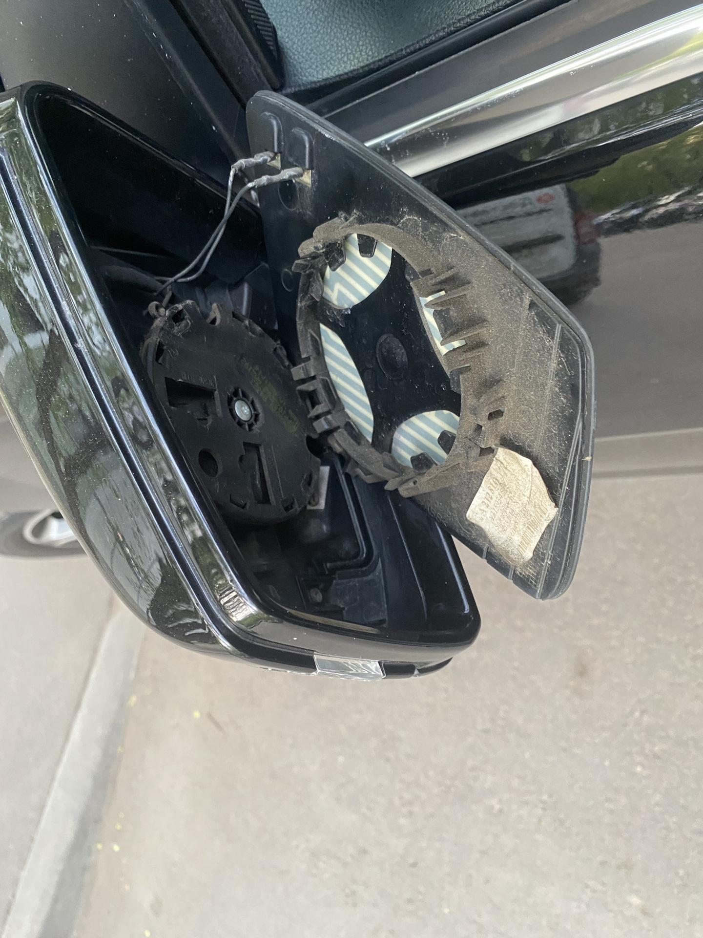

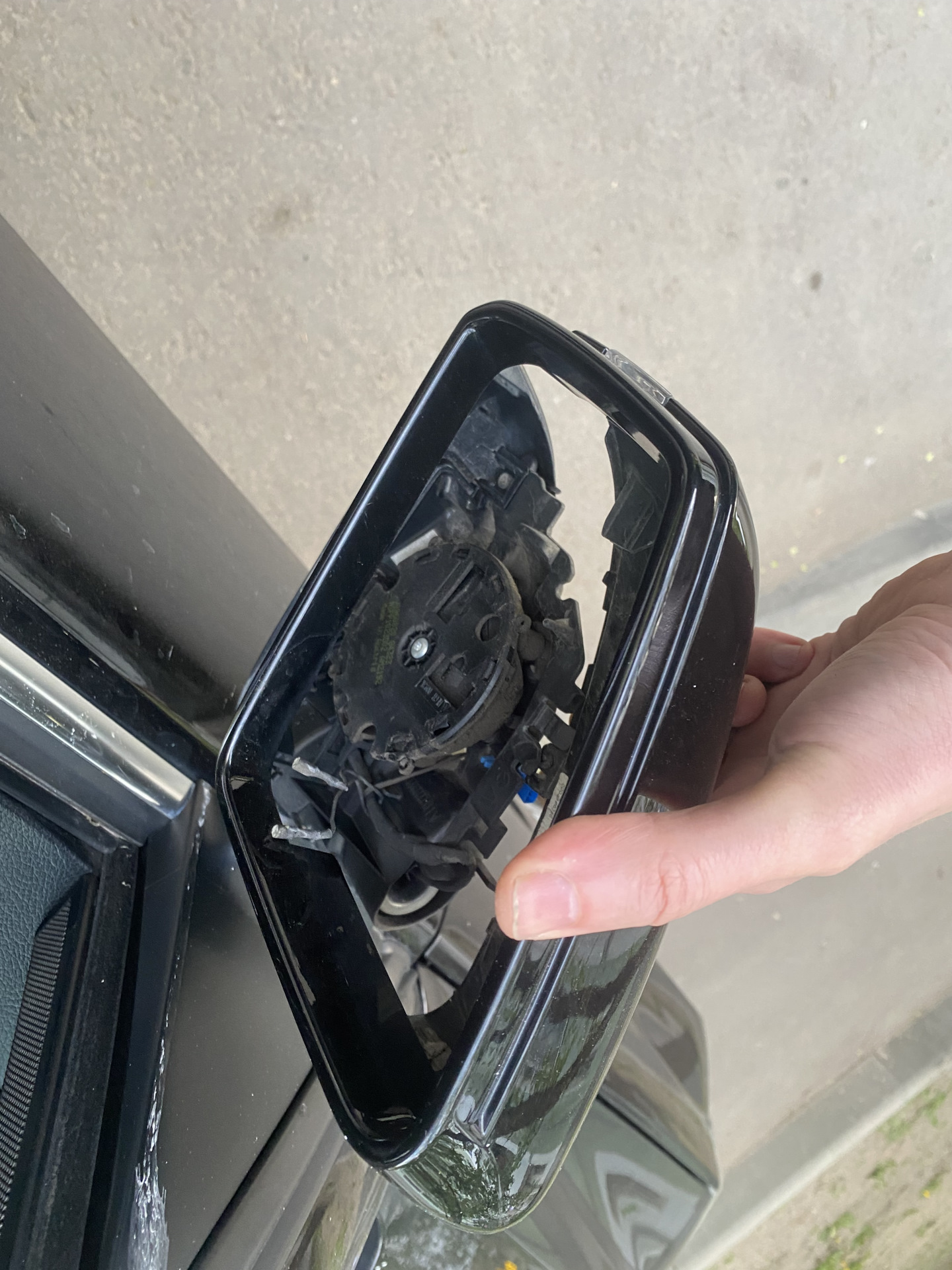

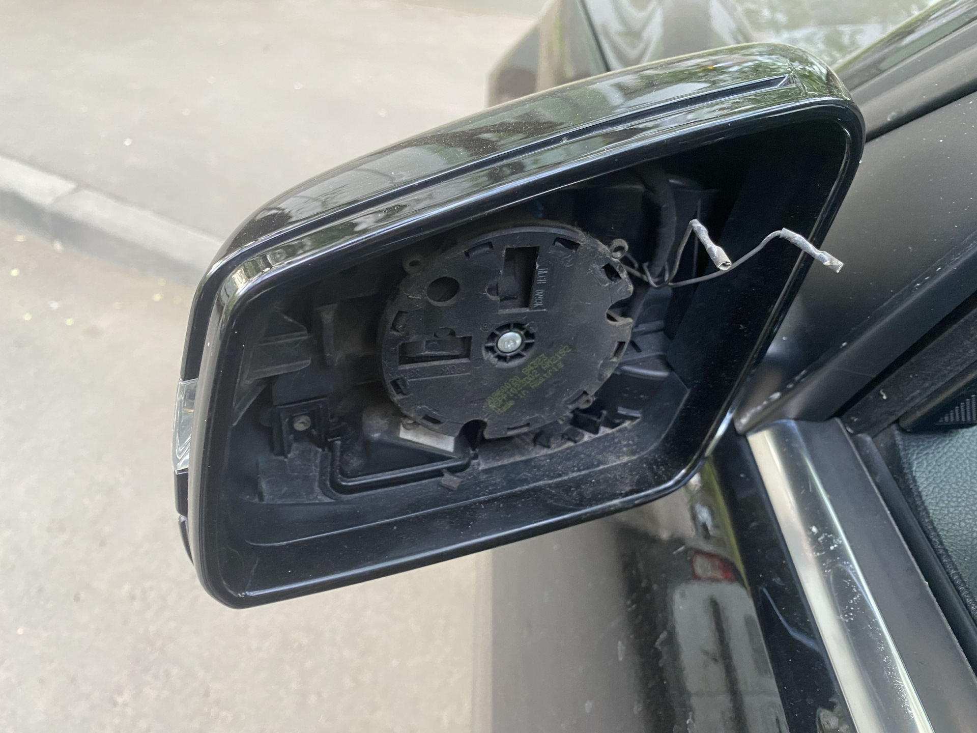

Собираем в обратной последовательности.

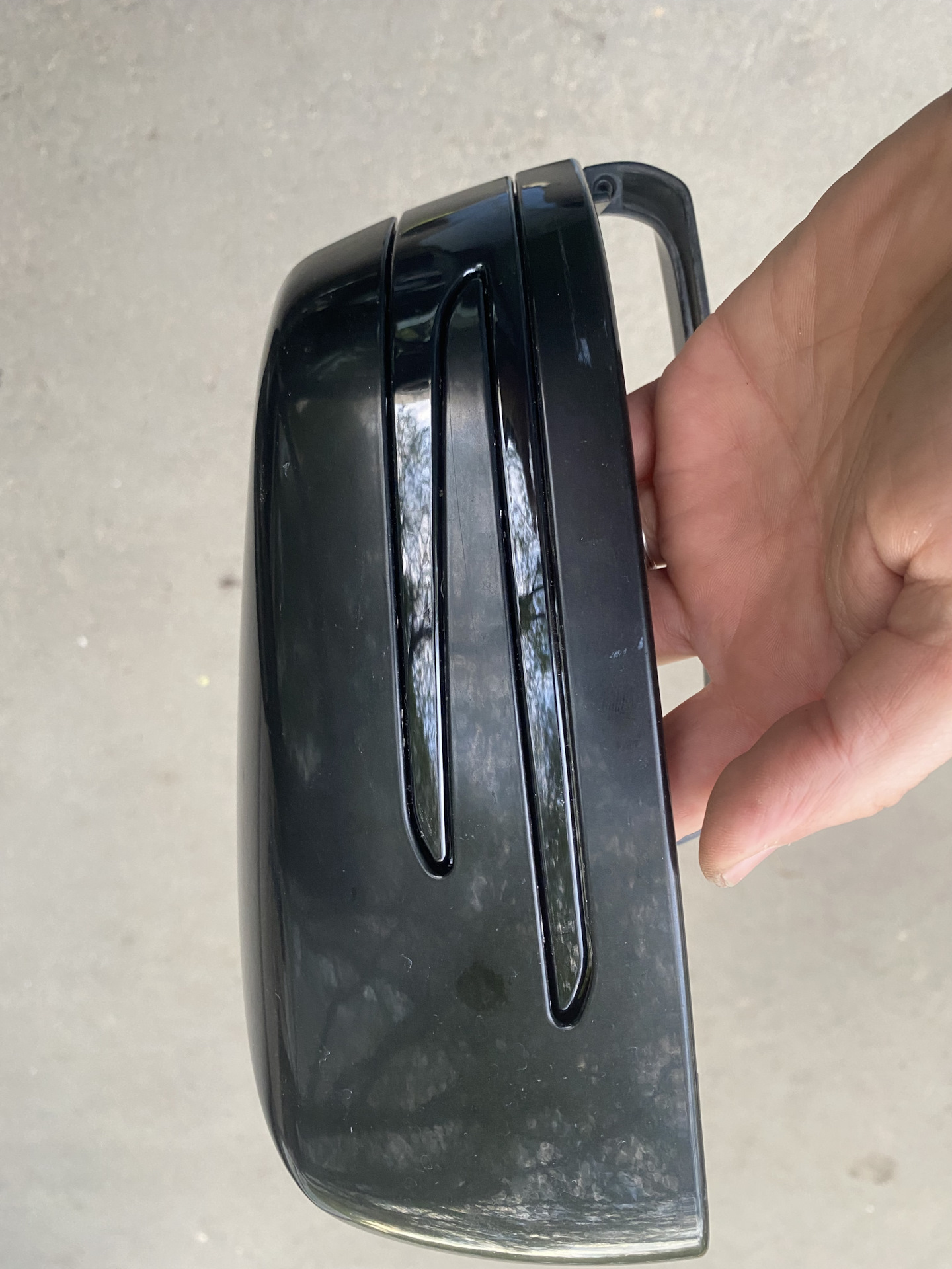

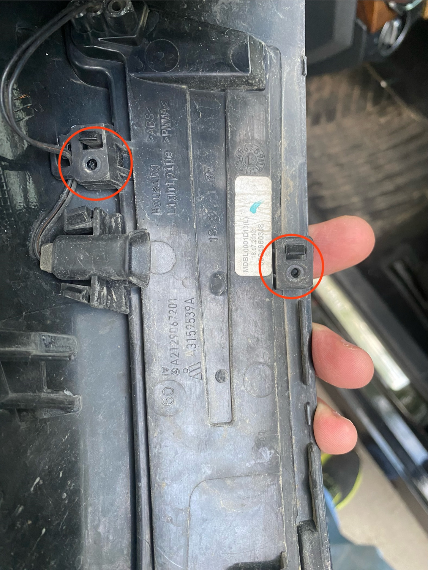

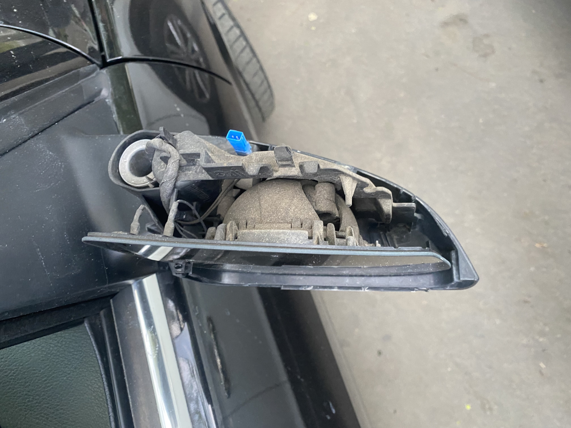

С пассажирской стороны решил попробовать поменять поворотник без съема зеркального элемента. Снял сразу кожух

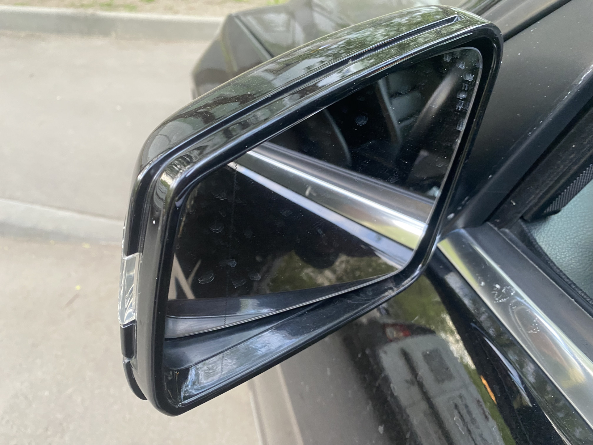

Поменял поворотник и поставил всё на место

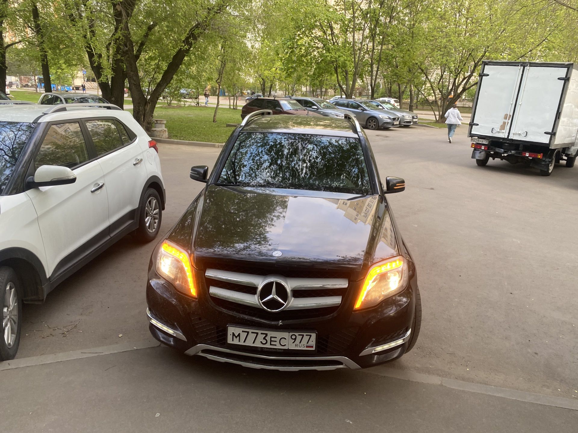

Поворотники в зеркалах оказались еще и затемнены. Типа затонированы. Что весьма не плохо смотрится…
