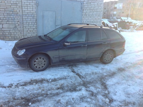

Как сходит снег весной, сошел у нас и асфальт. Одним днем поймал большую яму, но особого внимания не обратил. Через пару дней появилась ошибка по ABS.

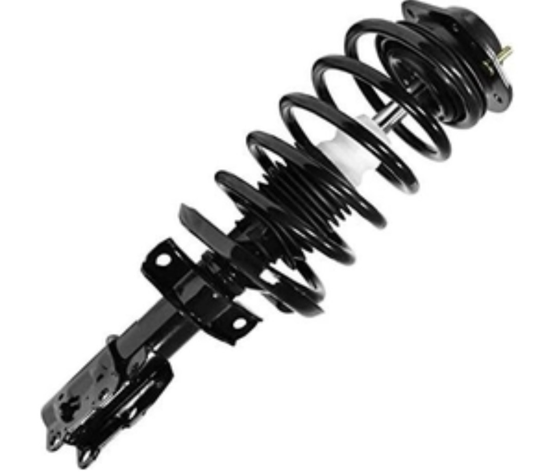

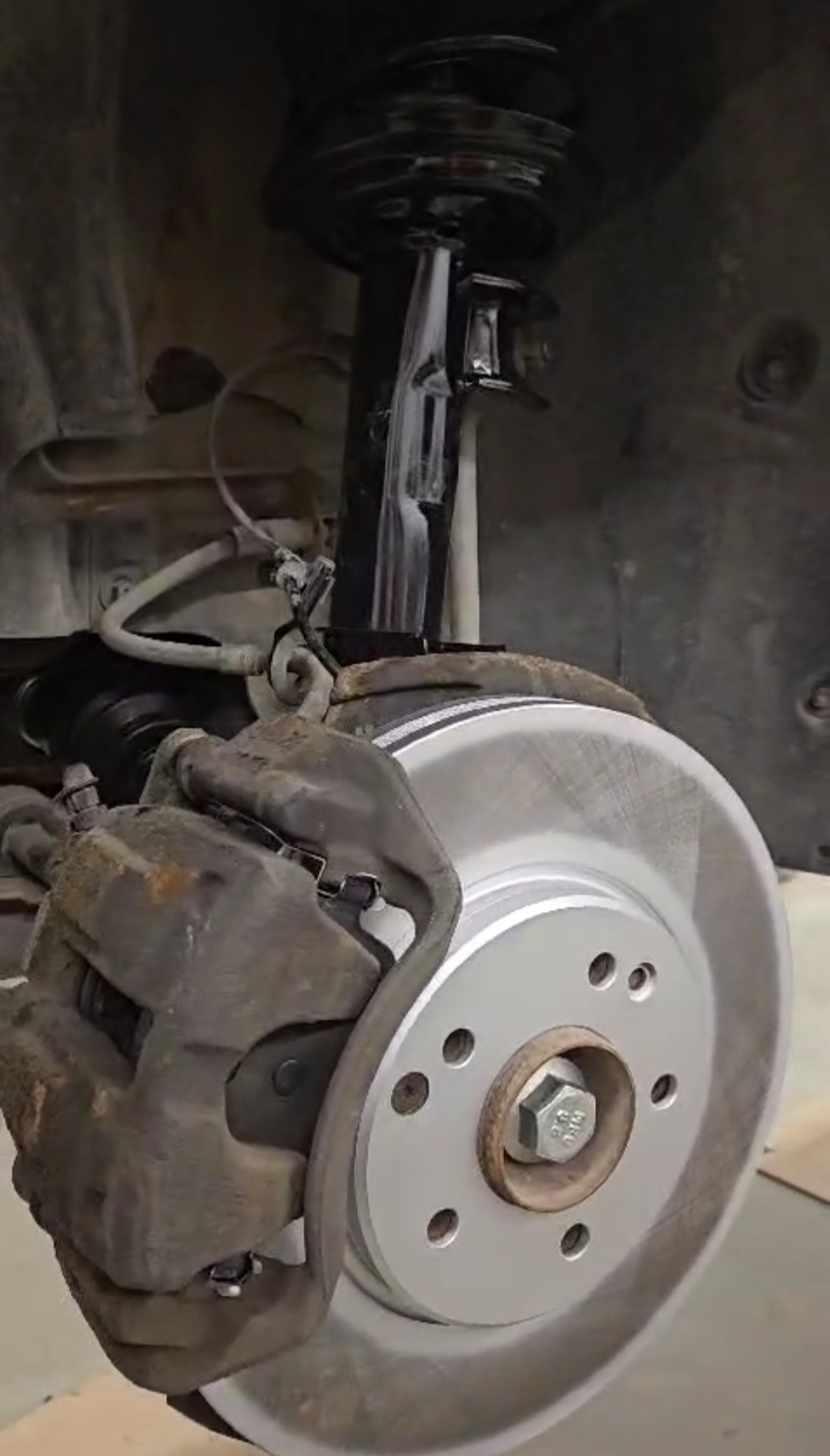

Решил посмотреть целые ли датчики или провода ABS и увидел что пружина правого переднего колеса лопнула. Благо не до конца, так бы я на ней далеко не уехал.
Насчет пружины было ясно менять в сборе с амортом.

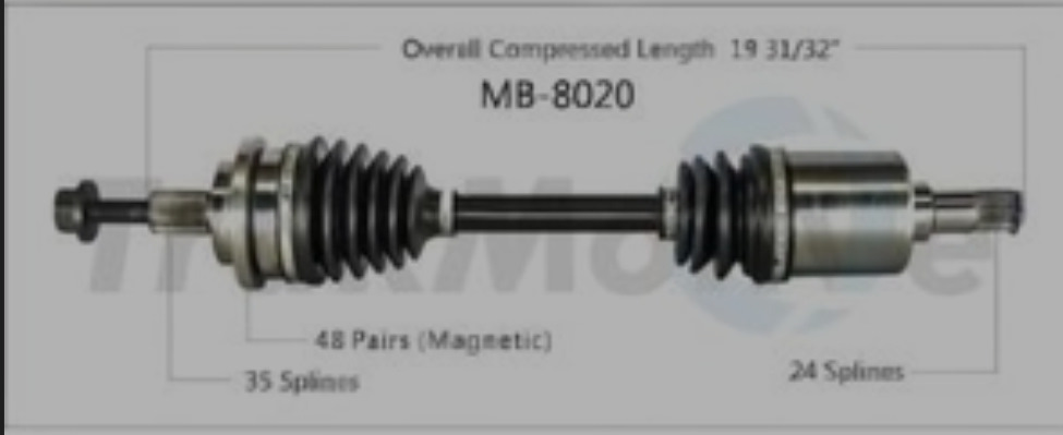

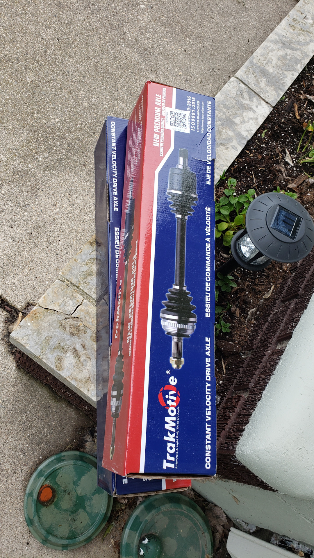

Большинство w203х — заднеприводные. И кольцо ABS является сальником подшипника ступицы. Но у меня же полный привод.а какое туда кольцо идет — не смог найти нигде. Пересматривая картинки передних элиментов 4matik, я случайно нашел метку о кольце ABS, которое оказывается находится на полуоси.

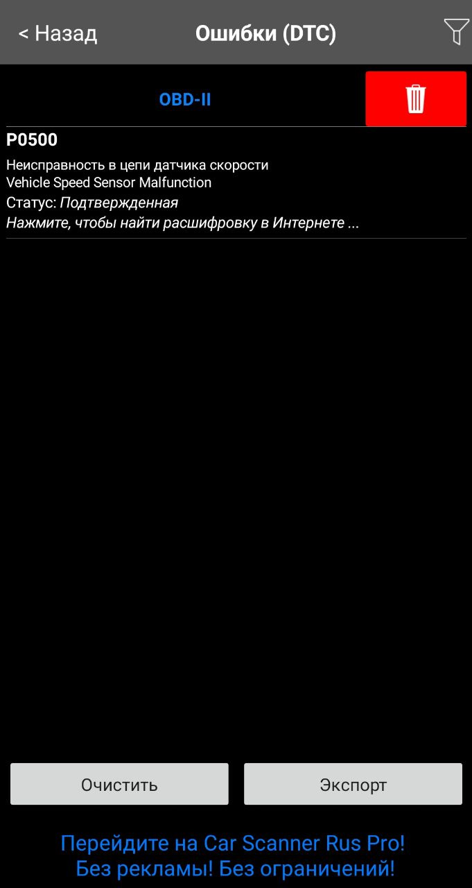

Отдельного кода не нашел, потому заказал обе полуоси. Я предполагал что кольцо выбыло справой стороны, тк спидометр работал, а круиз — нет. Но в крайний день поездки — спидометр тоже отказался показывать скорость.
Фирма полуосей: TRAKMOTIVE парт# MB8019 и MB8020

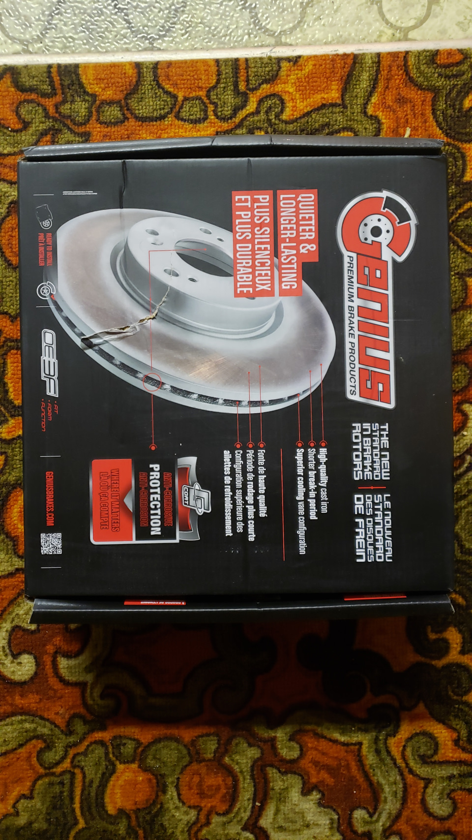

Также под шумок решил заменить и передние тормозные диски, выработка на старых была приличная.

P.S. Механик сказал, что он проверял своим оборудованием и оно показало ошибки по задним датчикам. Но после замены передних колец — ошибка пропала🤷♂️
P.P.S. Магии не случилось. Ошибка ABS/ESP снова с нами🤪🥴
Либо реально задние кольца…либо блок глючит. Загорелись на трассе при 70км/ч. Потом когда заглушил — потухли.потом снова вылезли😣
