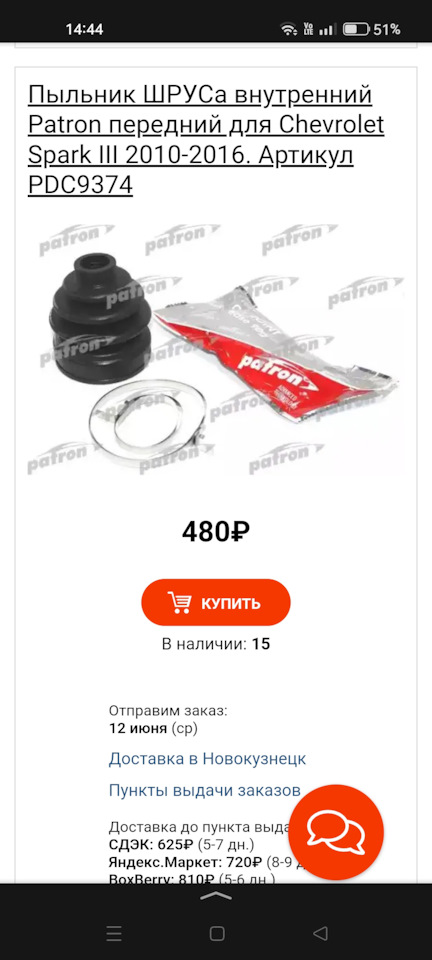

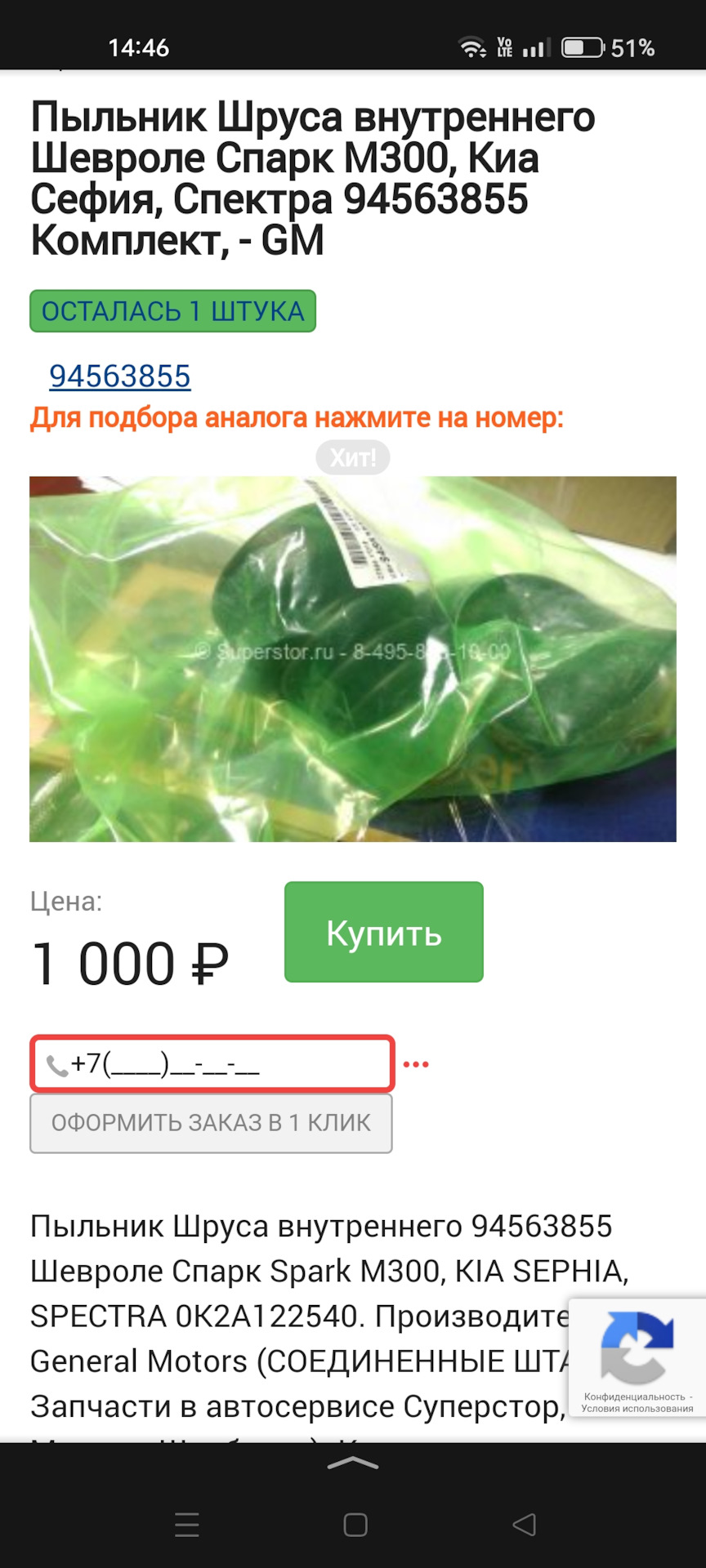

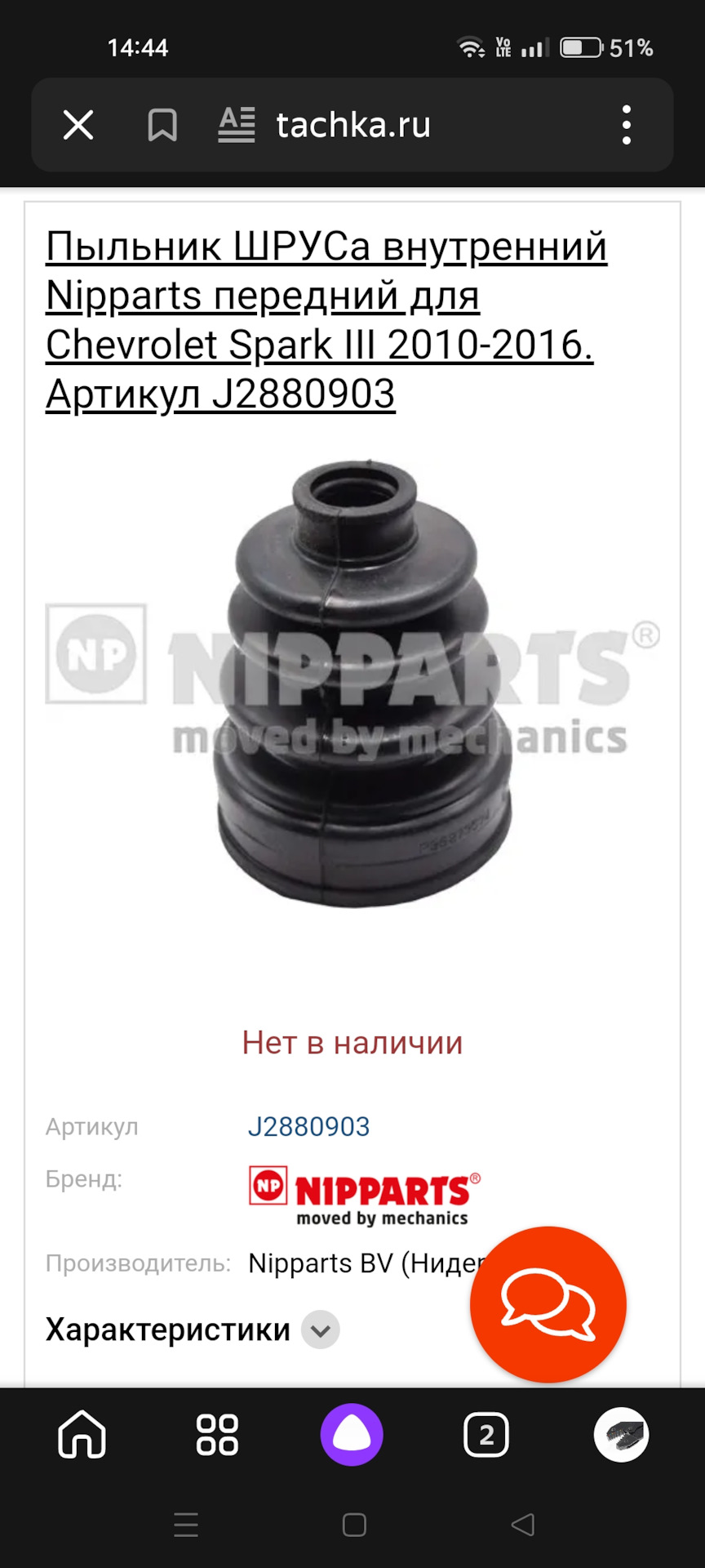

Приветствую Всех. При замене стойки стабилизатора слева, обнаружил что оторвало пыльник, который около коробки. Ремонтники пробовали искать чем заменить, но дешевле 4500 не нашли. Номер в гугле не бьëтся, записей про аналоги нет. Может кто сталкивался с этой проблемой, как решили?

Tadantornado как решил вопрос?Мне тоже нужно поменять шрус внешний левый (Спарк 2011г), слышен хруст при поворотах, заказали в exist.ru комплект 95077537, не подошел по длине, в общем посоветовали искать 94564014 и 94564016
Пока не решил. Не знаю пыльник менять или весь привод искать. Замена и того и другого со сливом масла из автомата дело не простое.
Автодок ни чего не дал, но вот на просторах инета нарыл.Конечно хорошо бы старый пыльник снять и по размерам искать.
это ж обычный пыльник.
Сделать замеры и подобрать что то подходящее я думаю не проблема.
Бу привод, они ходят дофига.
При разрушении пыльника- замена привода.
Шрус моется в бензе, ставится новый пыльник, набивается новая смазка и все.Конечно зависит от того сколько был порван пыльник, и где ездил до этого.
