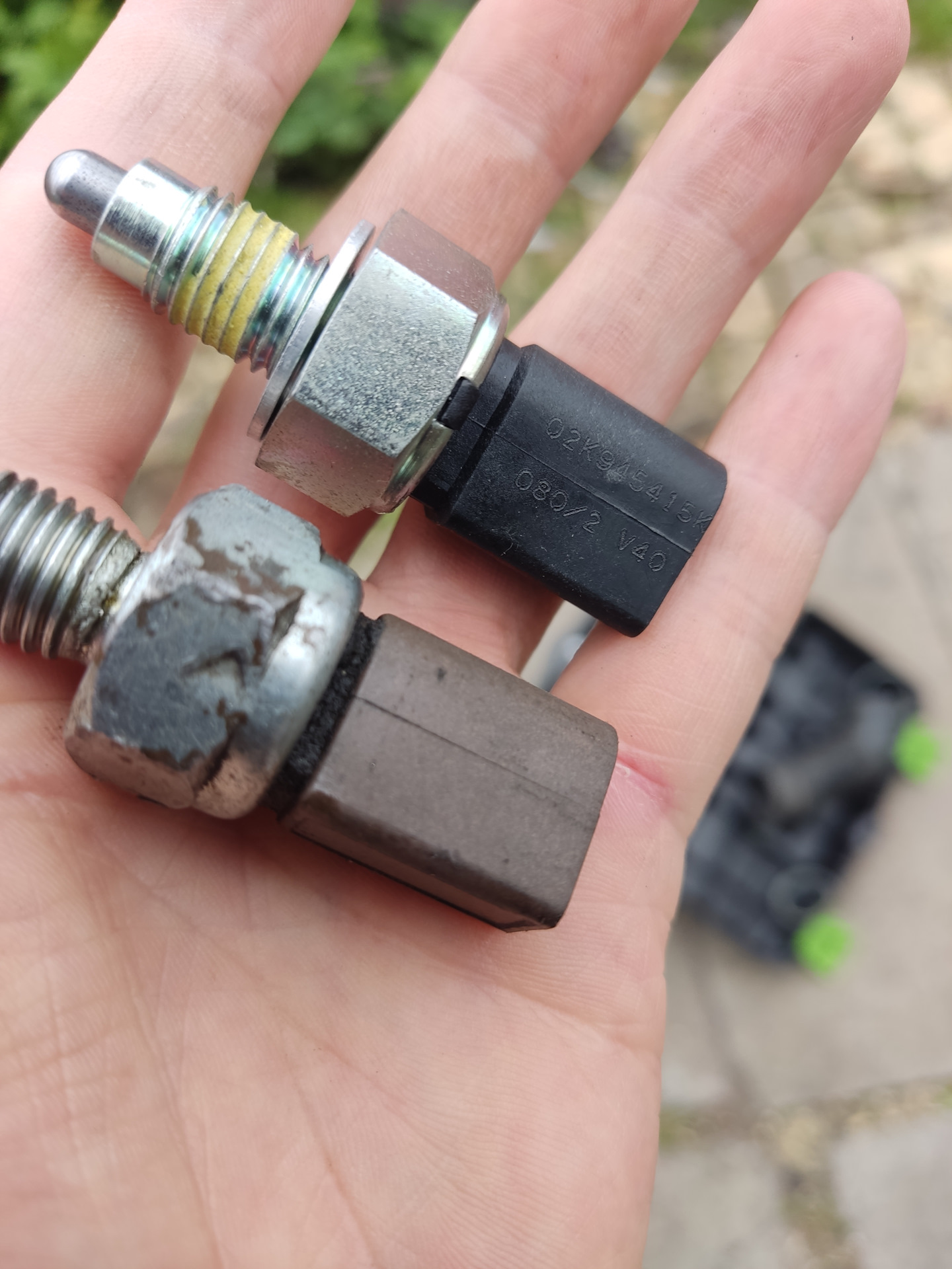

Установленный датчик включения заднего хода был непонятно какой фирмы и немного лопнувший, ещё и прокладки не было. Заказал оригинал. Про установку говорить нечего — выкрутил старый, вкрутил новый.

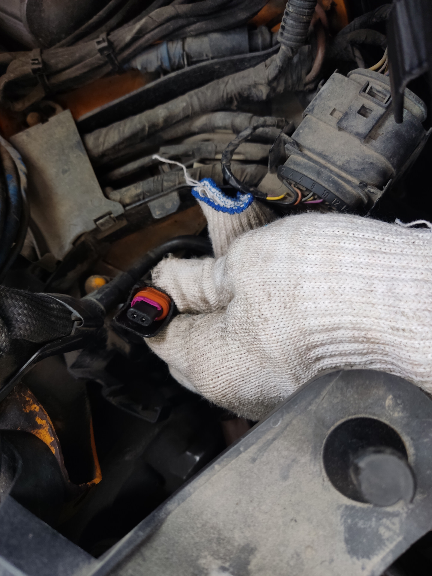

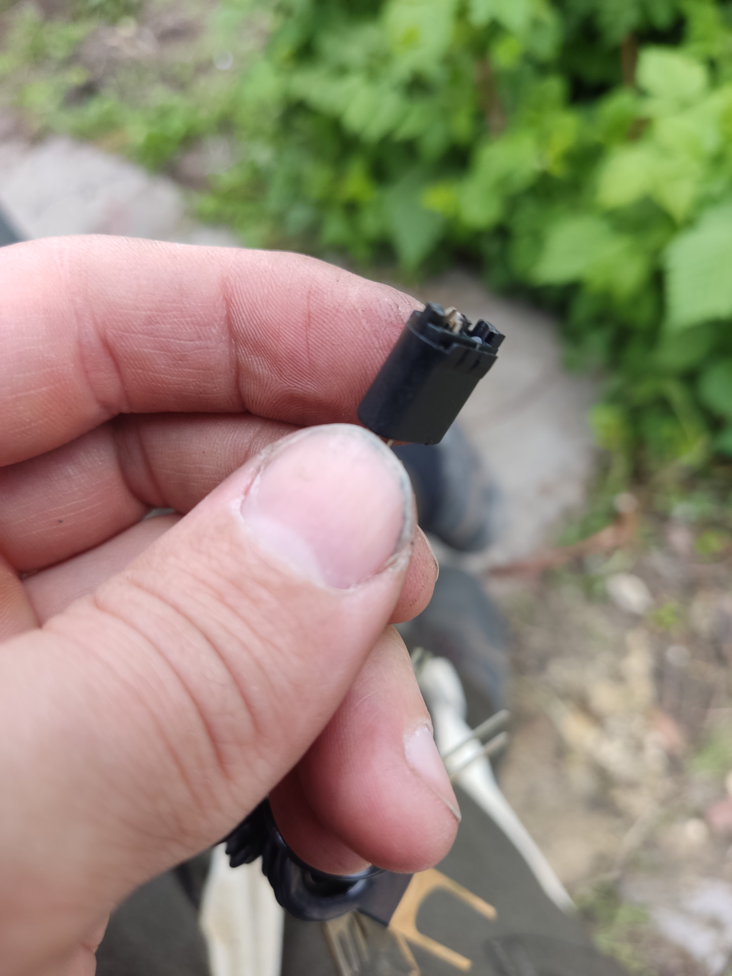

Далее решил немного подшаманить электрику. Заменил убитую сервисменами фишку, идущую на этот датчик. Пины вытаскивал с помощью набора с Али и такой то матери.

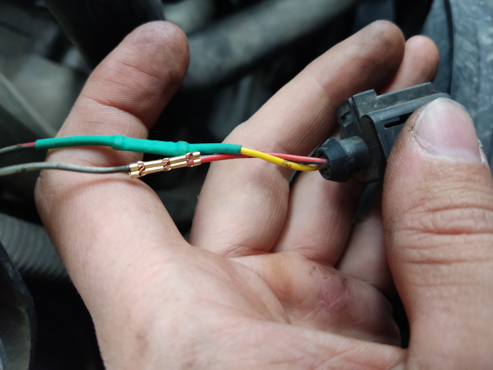

Так же убрал порнографию в виде скруток на датчик температуры топлива. Обжал это всё дело в автоклеммы и изолировал термоусадкой.
