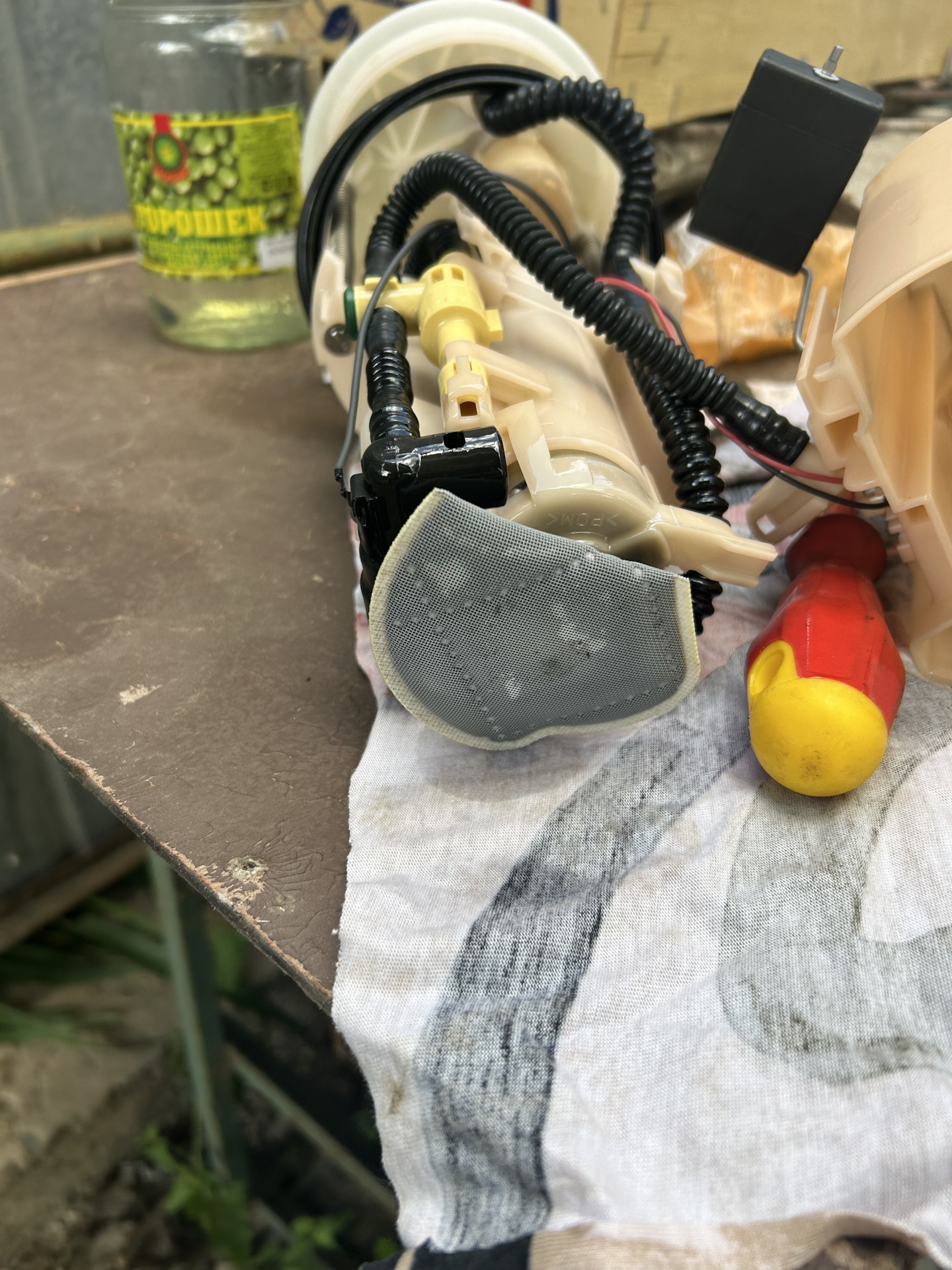

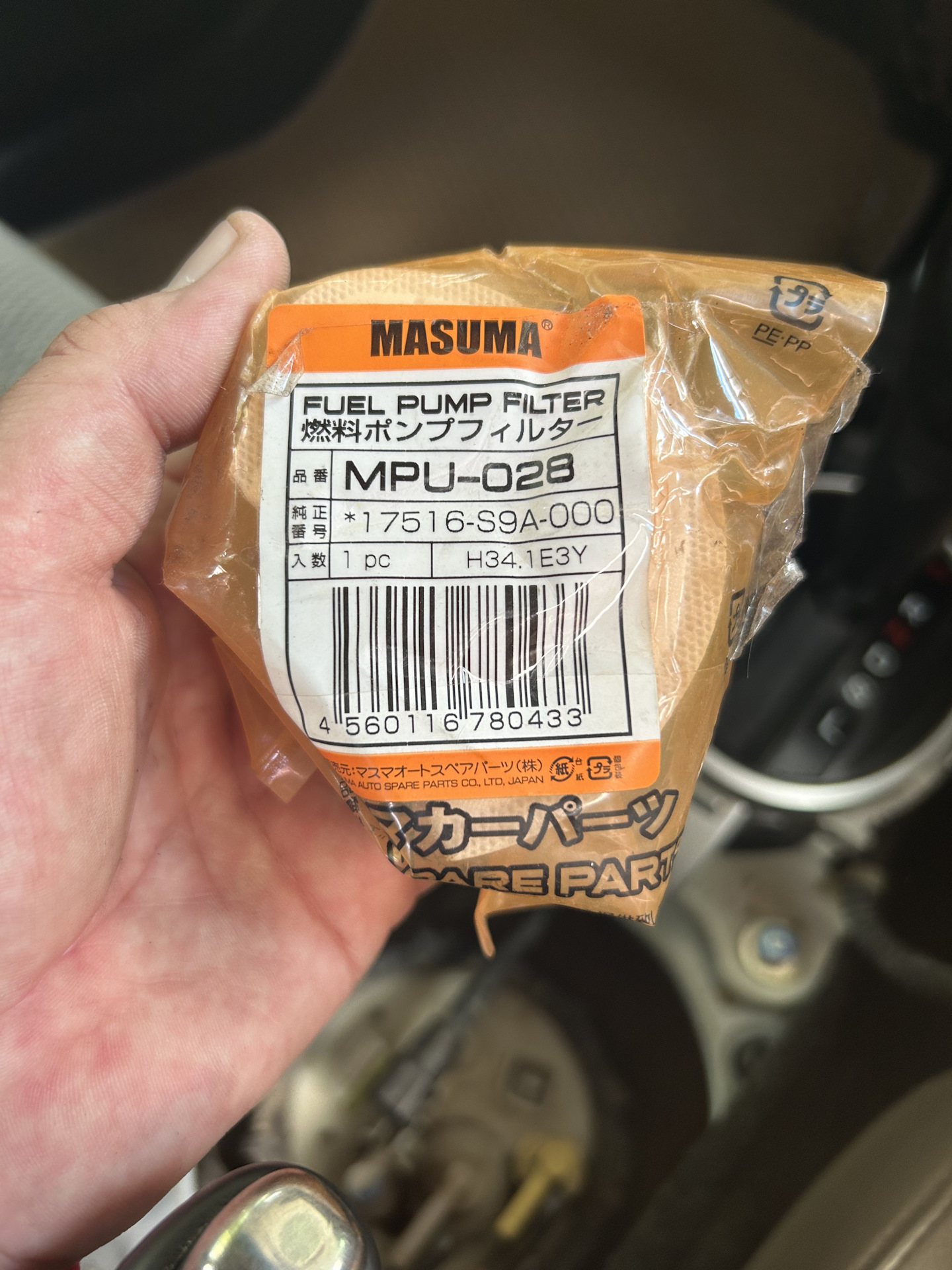

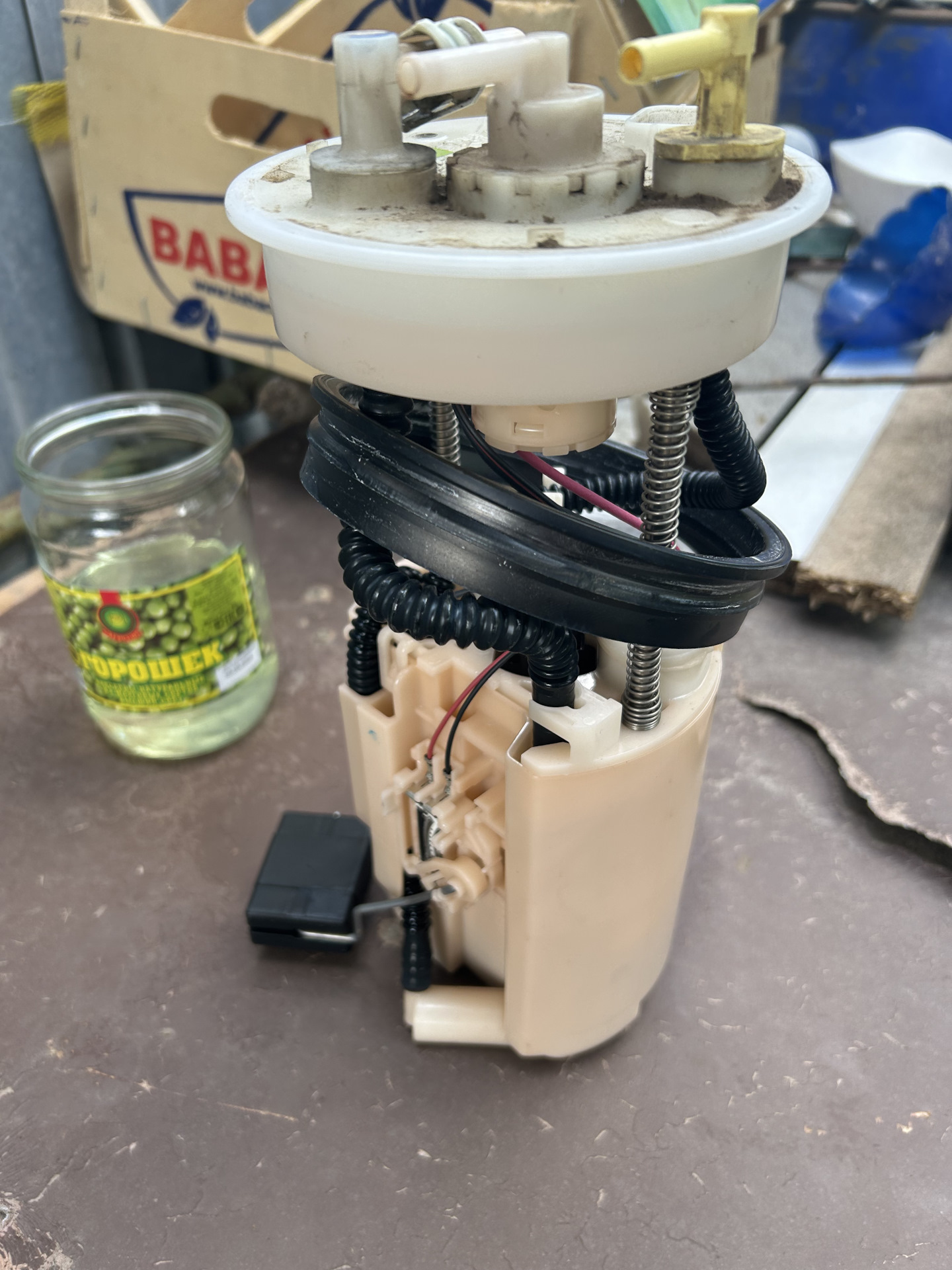

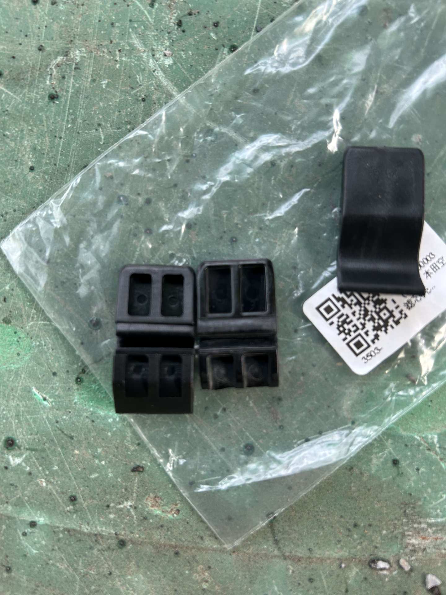

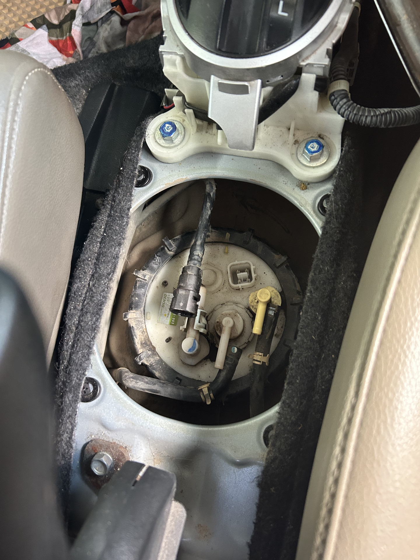

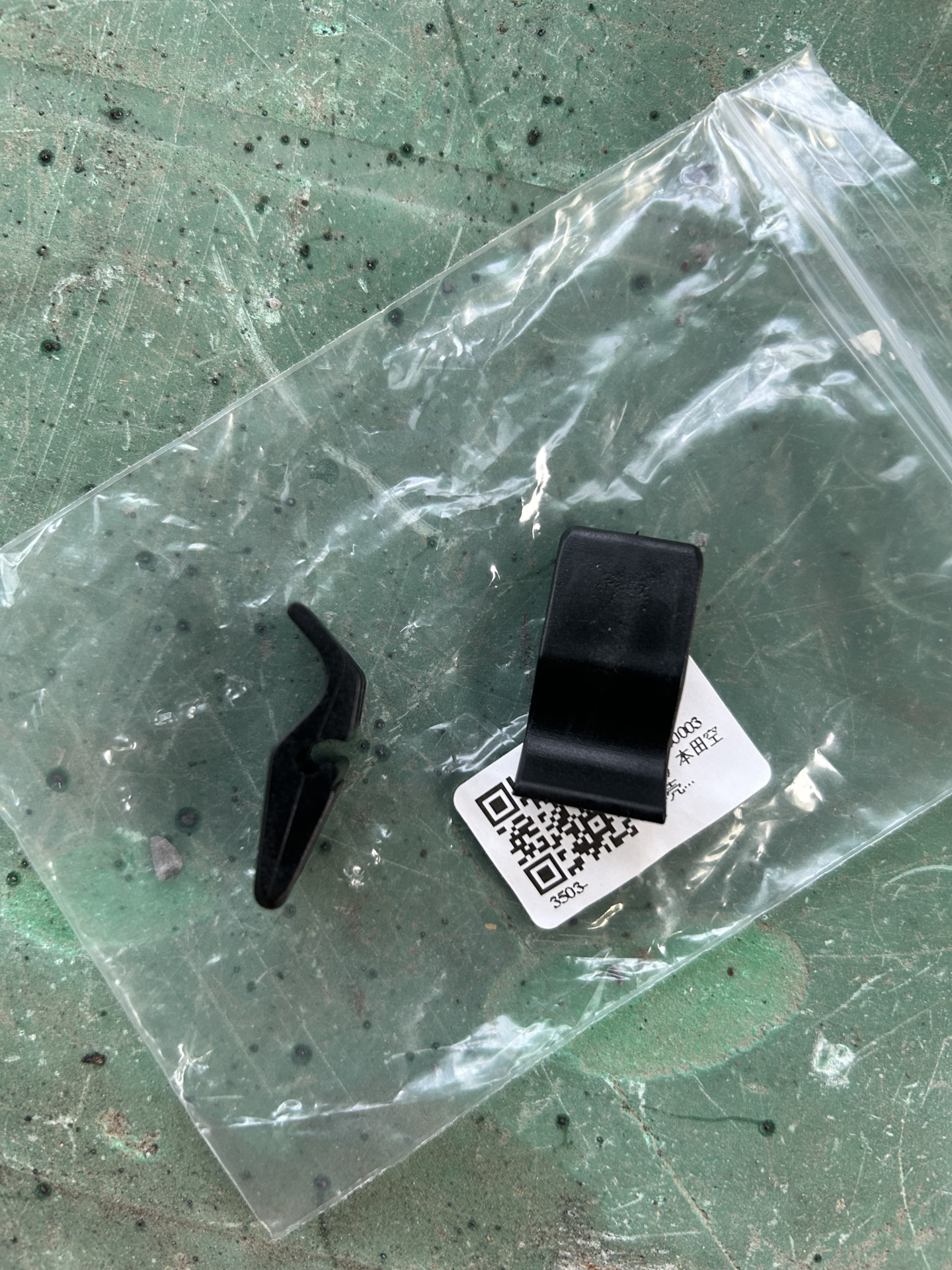

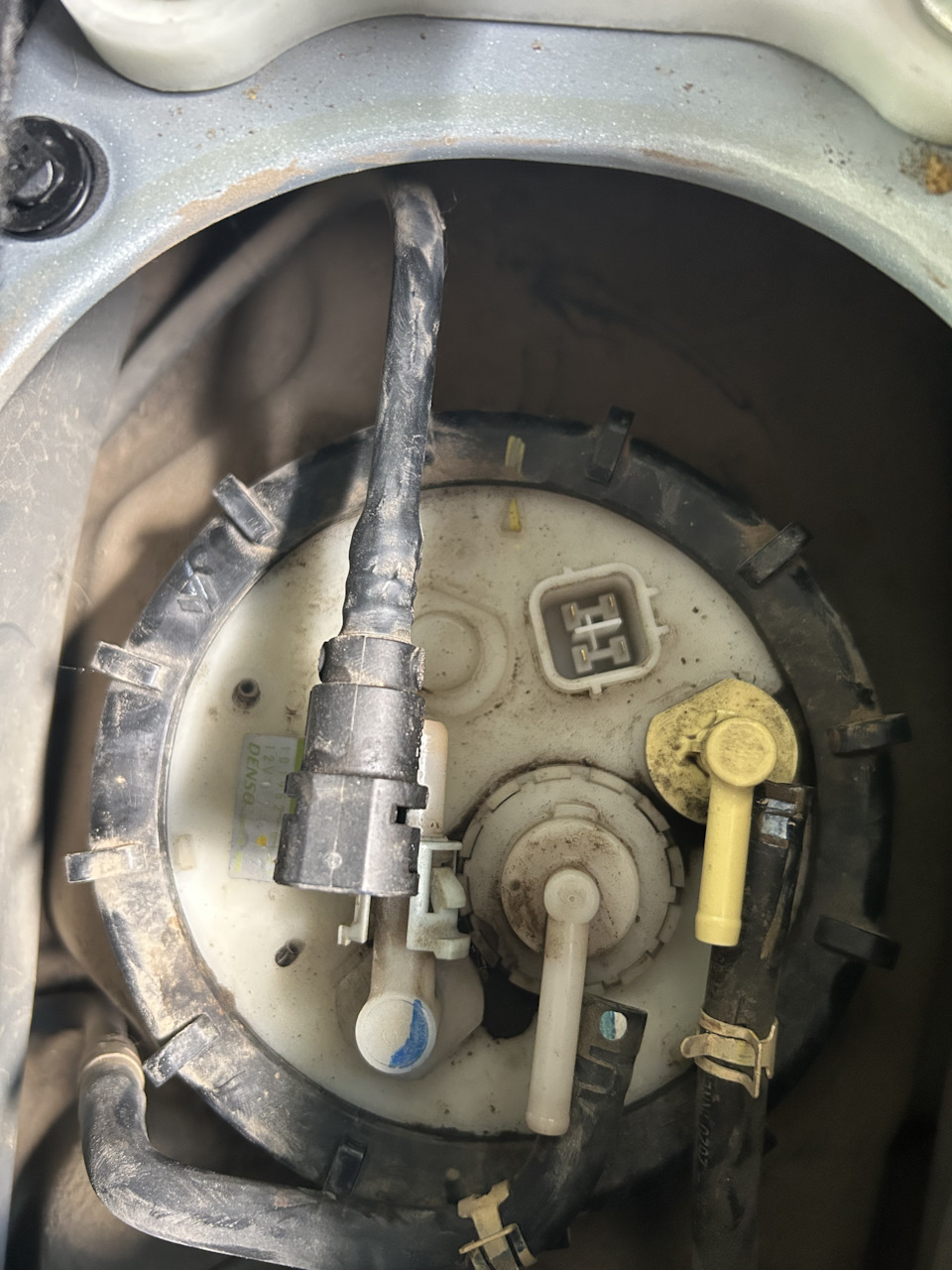

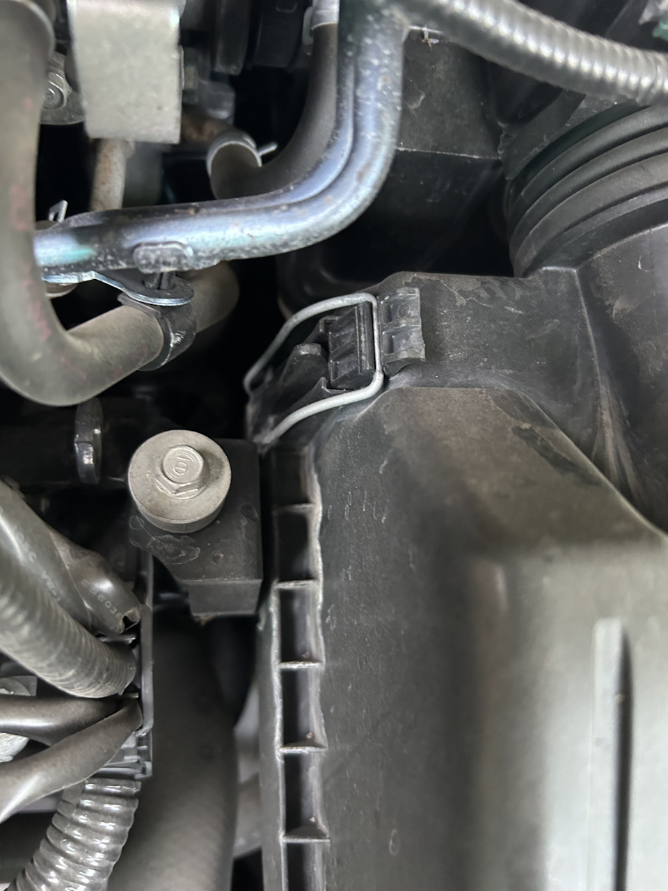

При установке подсветки ног, снимал бар между сидениями, попутно решил заменить сетку на топливном фильтре в баке(сам фильтр👌🏻)снимать 😉 нет проблем(спасибо большое за все видео каналу на ютубе-чем богаты, тем и рады)этот человек на изнанку вывернул данный автомобиль наизнанку и показал как сделать так, чтобы ничего лишнего не сломать😁(или лишнего не осталось 🤣), а так же заменил клипсу на корпусе воздушного фильтра(кто и как сломал🤷🏻♂️)

Эти клипсы очень любят улетать при снятии крышки фильтра, если не придерживать)
Пока держутся 😁
Не той стороной поставил клипсу, разверни ее стороной гладкой, язычок чтобы был наружу Ане во внутрь)
Это фото старой клипсы😁
