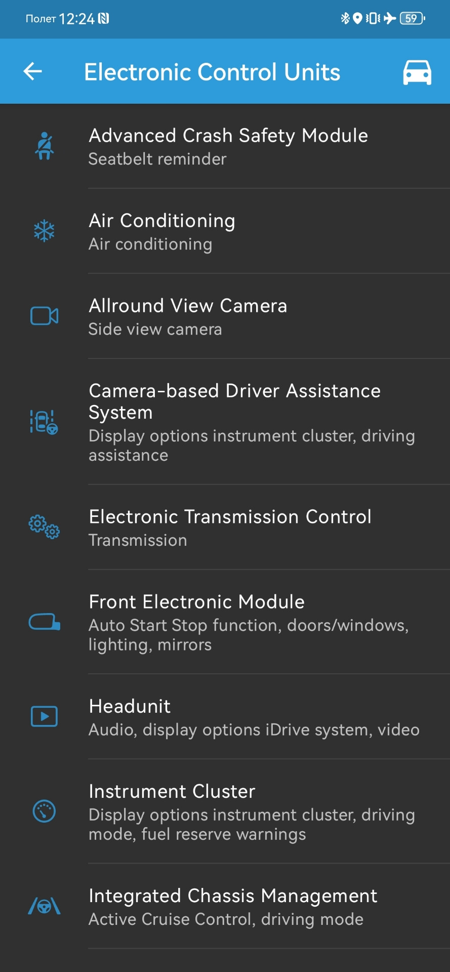

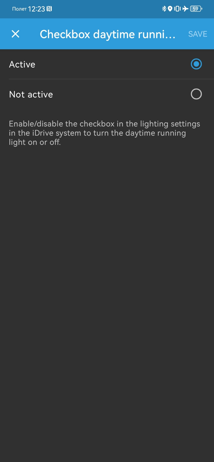

Сегодня я получил свой vgate icar bt и сразу же полез тестить. Программа скачана с 4pda bimmercode версии 4.20.0 mod. Функционал у нее по сравнению с carista очень богатый. По кодированию видимо это наилучший из мобильных вариантов на андроид из всех имеющихся. Что же мне удалось сделать за небольшие пол часа работы: поставил галочку в управлении глазками в idrive. Теперь при желании есть возможность отключить дхо во время стоянки например прямо в nbt.

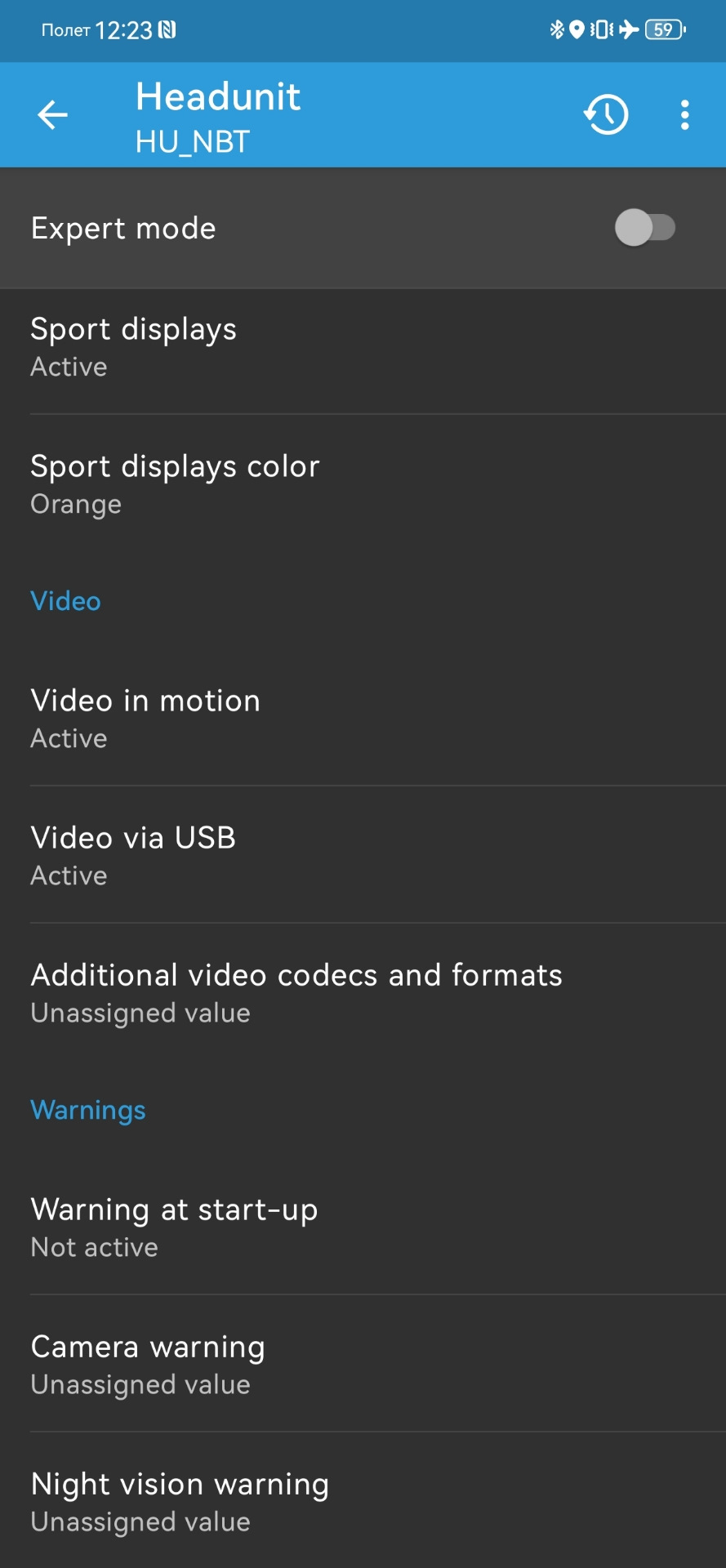

Далее я включил видео с USB и видео в движении

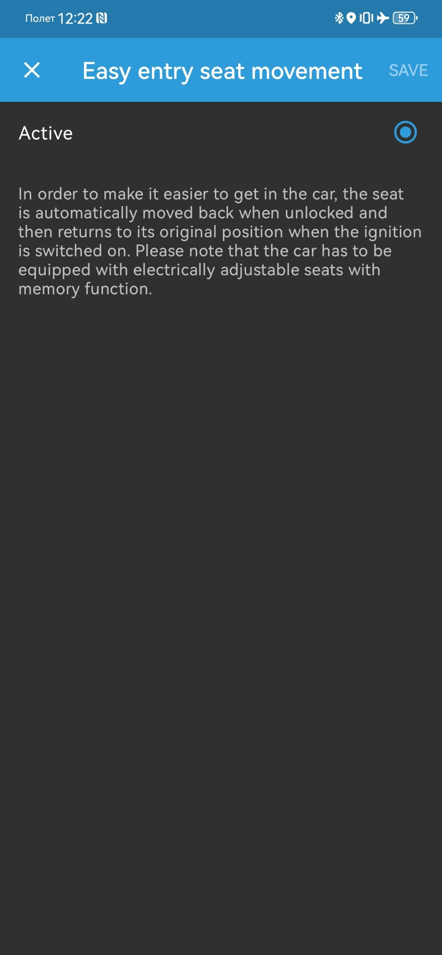

Далее увидел активацию функции комфортной посадки и попробовал ее активировать. Но увы сиденье баварца отказывается отъезжать и подъезжать обратно. Возможно там есть более точная кодировка в expert mode, пока с этим не разобрался. Если кто знает, подскажите. Комплектация с памятью сидений присутствует.

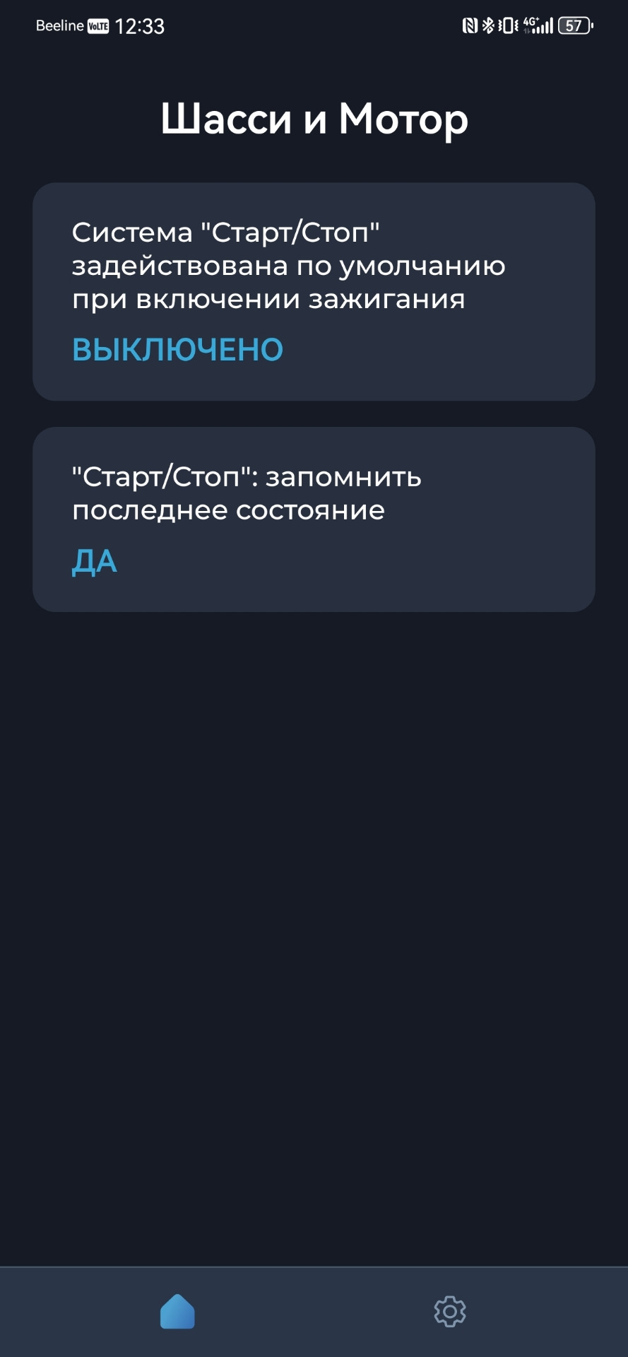

По свету закодировал птф и поставил для них режим led, т.к днем ранее были приобретены и вставлены светодиодные лампочки mtf. Более они не моргают) Бесячая функция старт-стоп была также отключена ранее через carista.

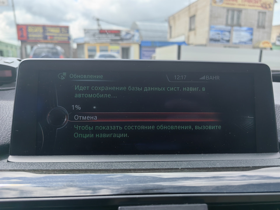

Также были обновлены карты навигации NBT: east Europe 2024-1. Весь процесс занял 45мин.

У мен вот так выходит в модуле водителя
А перевести на значение active не пробовали?
Пробовал, все работает. Просто нужно оставлять запас по ходу назад, если слишком далеко идёт (большое значение), то не будет работать
Ок. Попробую сделать также
Ага, назад далеко не двигай сидушку, тогда будет работать
Благодарю за информацию 🤝
