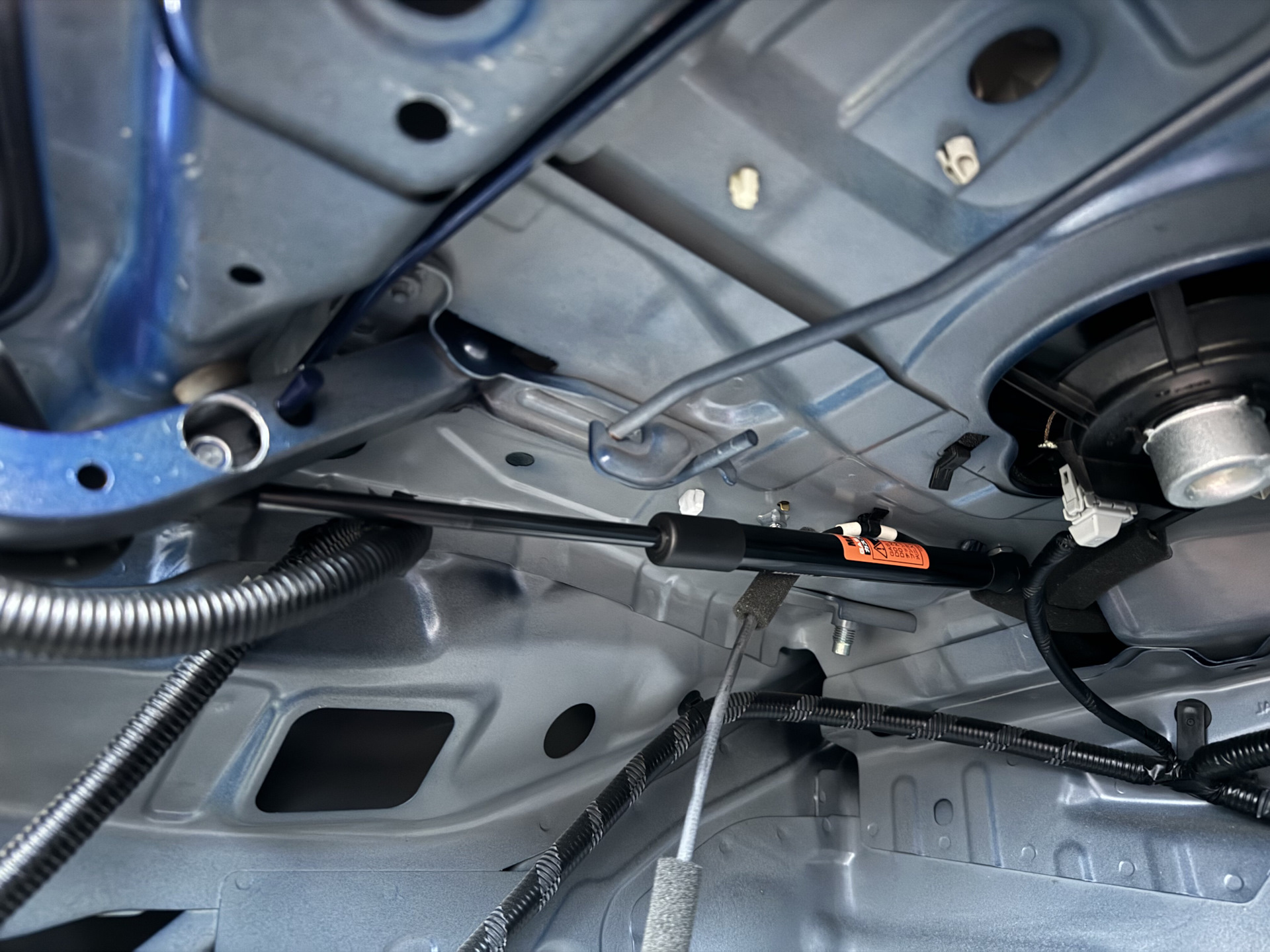

Подсмотрел я тут как по мне стоящую доработку в виде установки в багажник газовых упоров для автоматического открытия.
Подробно описывать процесс установки не буду, так как до меня это уже отлично сделали тут и тут .
От себя лишь добавлю:

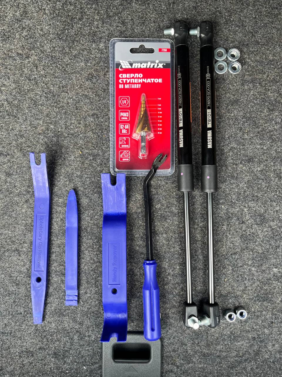

Для установки было приобретено:
1. 2 газовых упора Masuma T8101;
2. Ступенчатое сверло;
3. 4 круглых наконечника для газовых упоров;
4. 2 самоконтрящиеся гайки с резинкой;
5. 2 гайки с фланцем;
6. 4 шайбы (не пригодились).

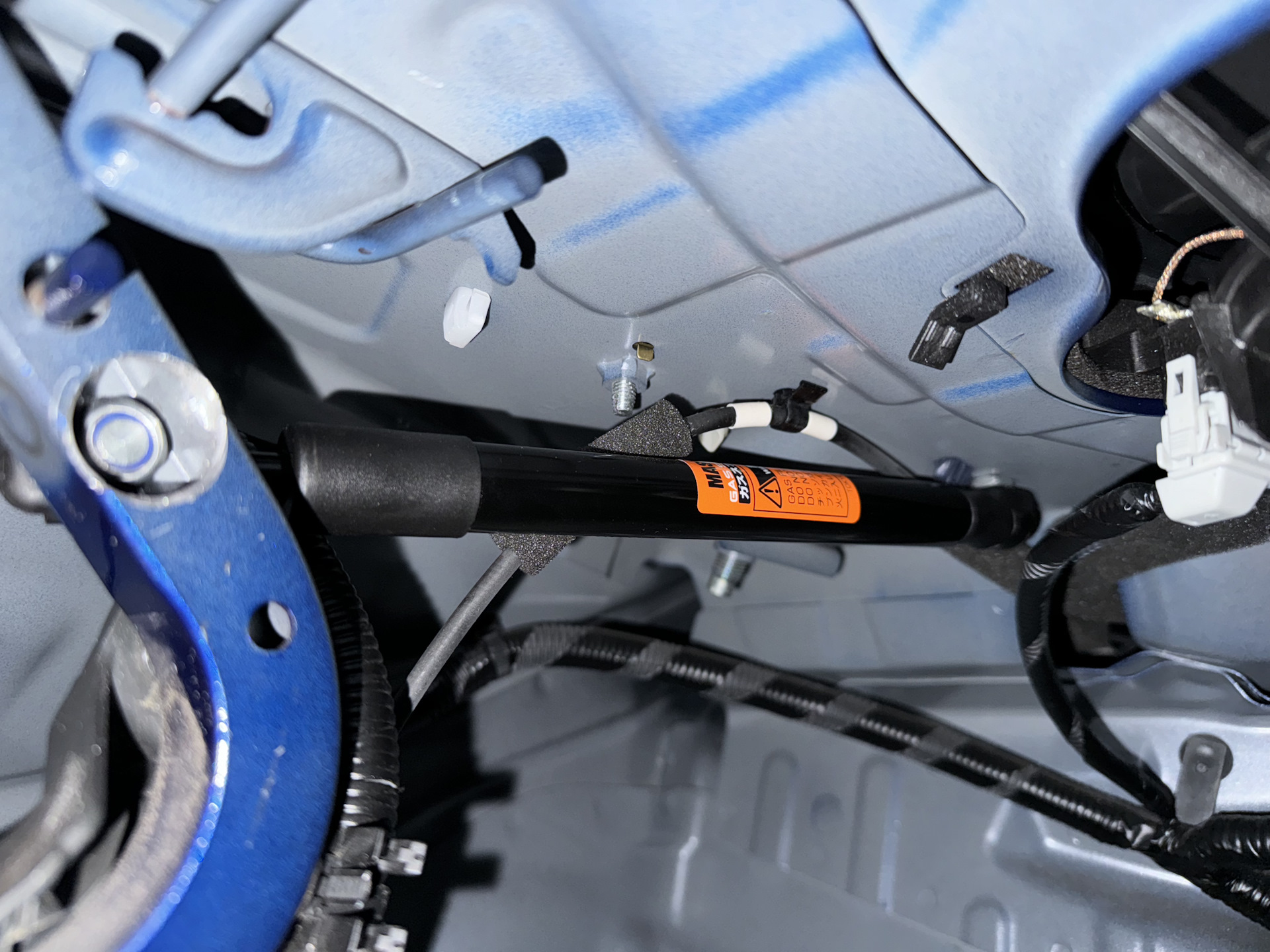

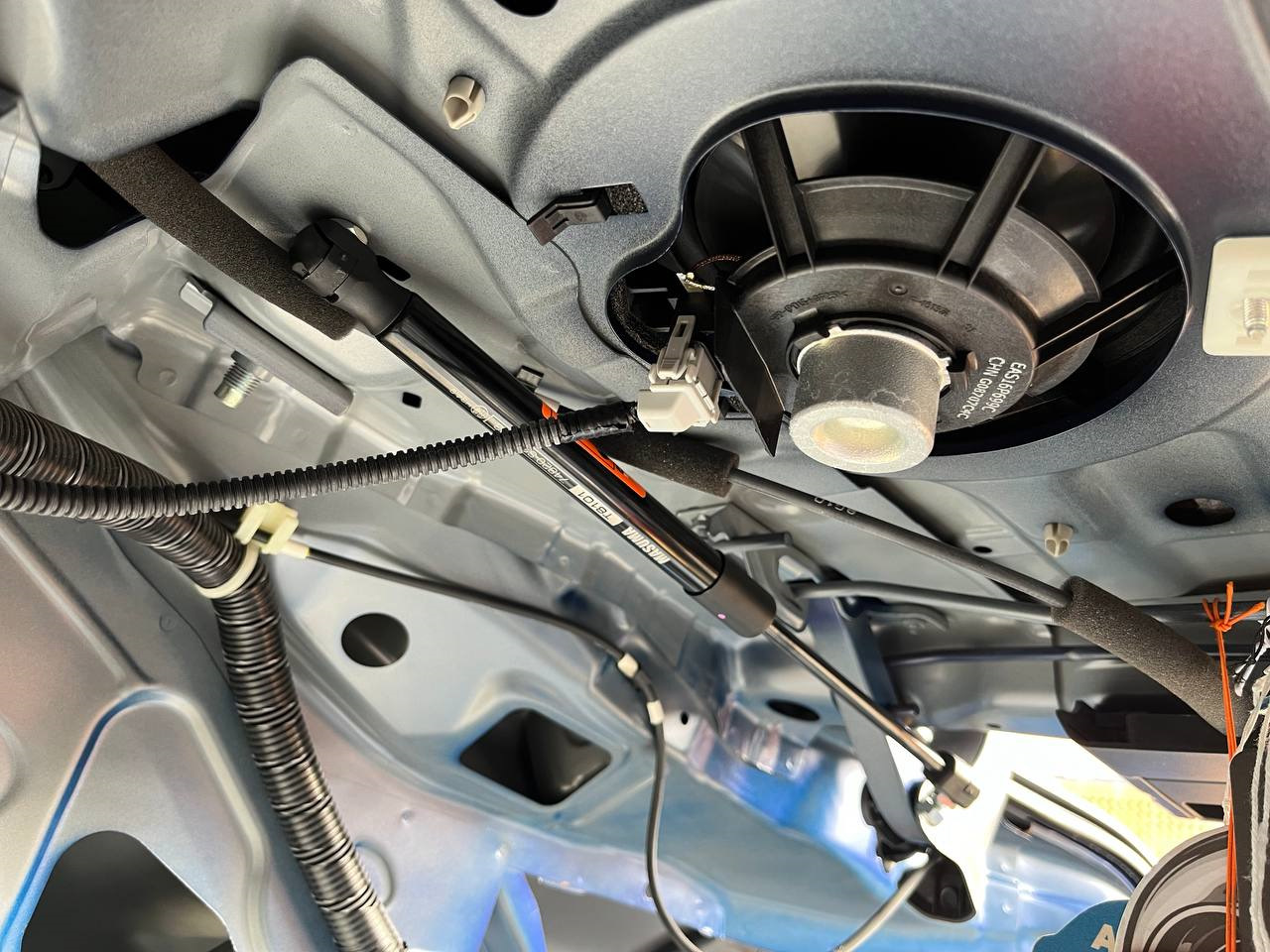

В целом все по инструкции, разбираем обшивку багажника, прикручиваем наконечники в штатное отверстие в задней полке, сверлим отверстия в тягах багажника, надеваем сами газовые упоры, собираем все в обратной последовательности.
Но на этом благородном пути у меня возникло 2 проблемы.

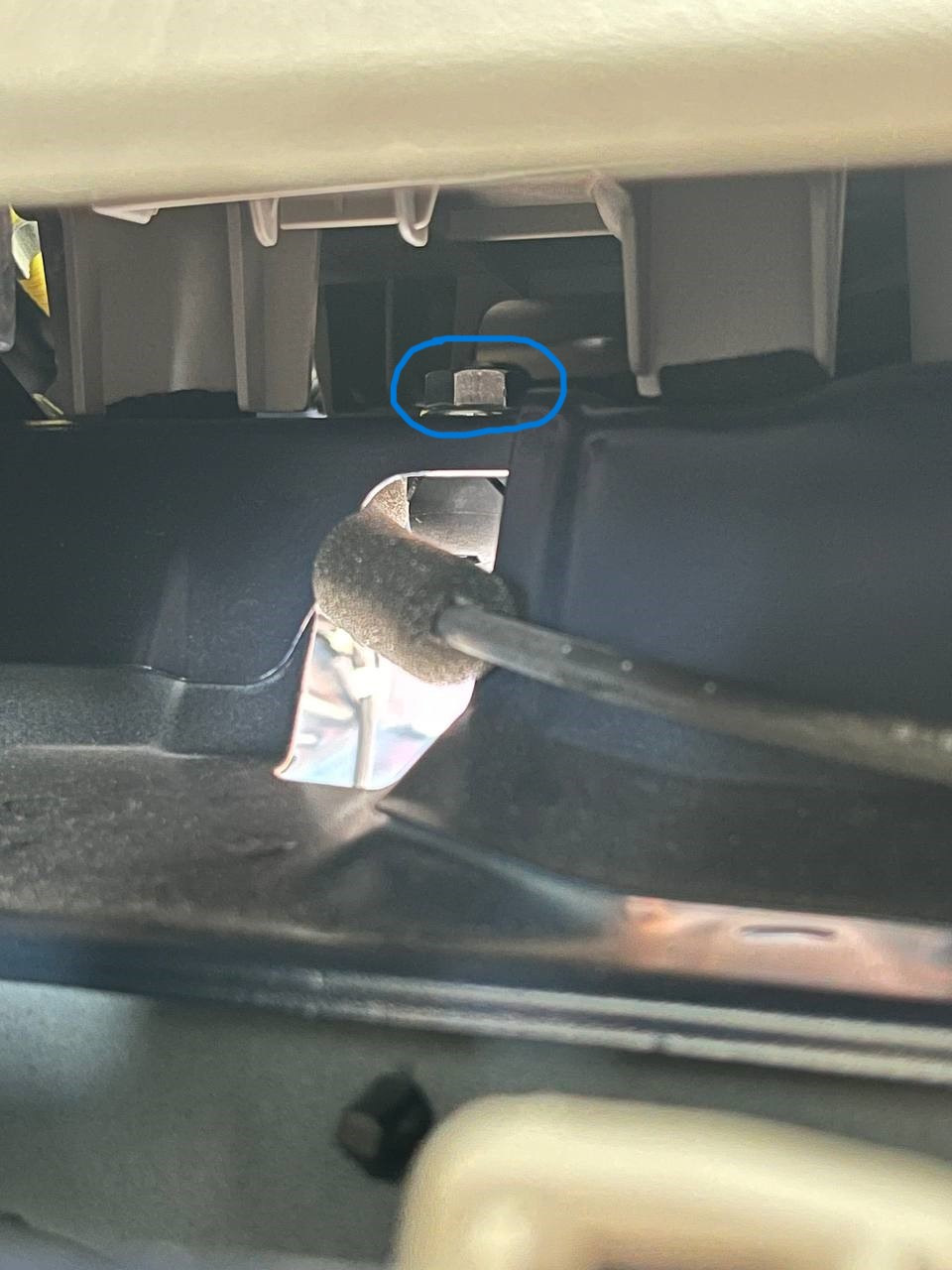

Как известно, для того, чтобы закрепить газлифт к задней полке, нужно прикрутить наконечник к штатным тех. отверстиям заботливо заготовленных для нас японцами.

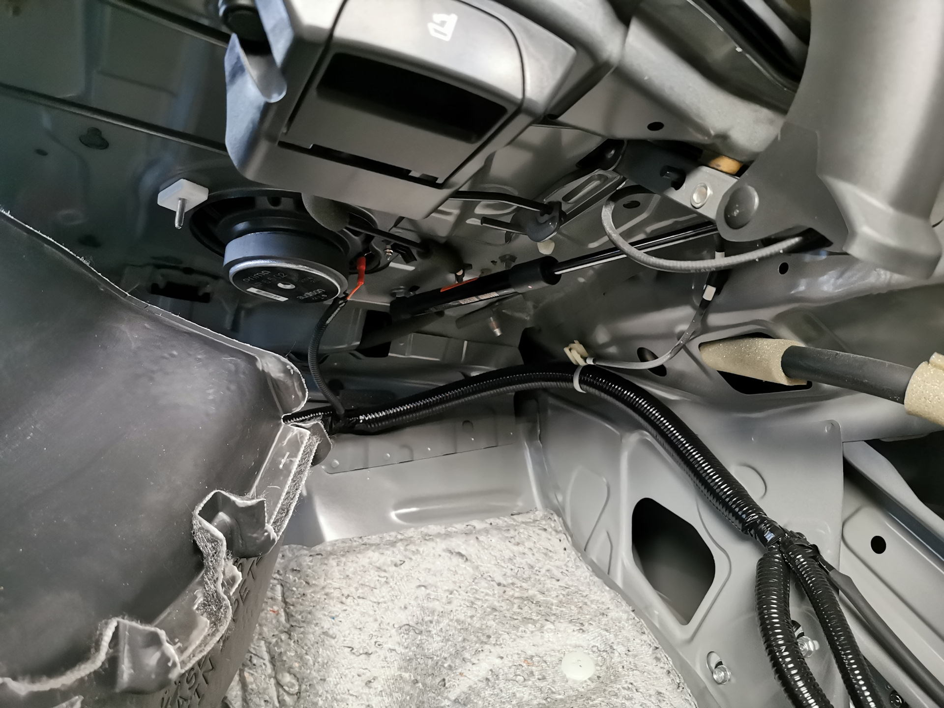

Приступил я к установке и увидел, что с водительской стороны, ровно над заводским отверстием проходит жгут проводки который плотно закрывает отверстие, из за чего разместить гайку ровно над отверстием для закручивания наконечника, нереально сложно (жгут просто деревянный). Как итог, ободранные руки (тех. окошки для замены стоек не очень то и большие), потраченные нервы и наконечник успешно навинчен на гайку.
С пассажирской стороны все прошло куда быстрее, так как никакой проводки там нет, 30 секунд и готово.
В общем, если у вас лапы как у шрека, лезть туда категорически не советую. Сразу снимайте заднюю полку ну либо подразберите переднюю часть дабы немного ее раздвинуть чтобы расширить пространство для руки. Гарантирую вам, это будет куда проще чем двумя пальцами искать улетевшую под полку гайку попутно истекая кровью от острых креплений заглушки тех. окошка:) Еще желательно бы иметь начальные навыки акробатики для успешного лавирования по пространству багажного отделения и переходов в салон и обратно.
Сверление отверстий в тягах багажника. Для успешной установки газлифта на наконечник, сверлить отверстие нужно под небольшим уклоном в сторону крепления торсиона, иначе, закрепить газлифт на наконечнике у вас не выйдет, так как угол газлифта и тяги багажника немного не совпадают. Дабы не наделать лишних отверстий и не раздраконить всю тягу, перед сверлением 10 раз подумайте и прикиньте каким образом вам просверлить, чтобы нормально закрепить газлифт на наконечник!
Ответы на популярные вопросы:
1. Газовые упоры ничему в багажнике не мешают;
2. Закрытый багажник не выпирает, зазоры в норме;
3. Да, для закрытия багажника необходимо небольшое усилие;
4. Все рукоделие скрыто за обшивкой багажника.
5. Открываясь, багажник не вырывает из закладных. В частности у упоров Масума присутствует режим плавной доводки под конец работы упора.
В целом, считаю что работа была проделана не зря. Теперь багажник плавненько открывается с кнопочки, что хоть немного, но добавляет прэмиума в машину. В идеале конечно установить кнопочку закрытия багажника, видел тут у людей, но это уже по-моему совершенно другой уровень)

а вот самое странное в том, что с пассажирской стороны у меня как раз и было куча секаса. с водительской этот жгут мне и помог. из багажника сунул отвёртку в отверстие полки, приподнял шлейф и вдоль хомута гаечку на место и подвёл. жгут отпустил, он гайку прижал…
