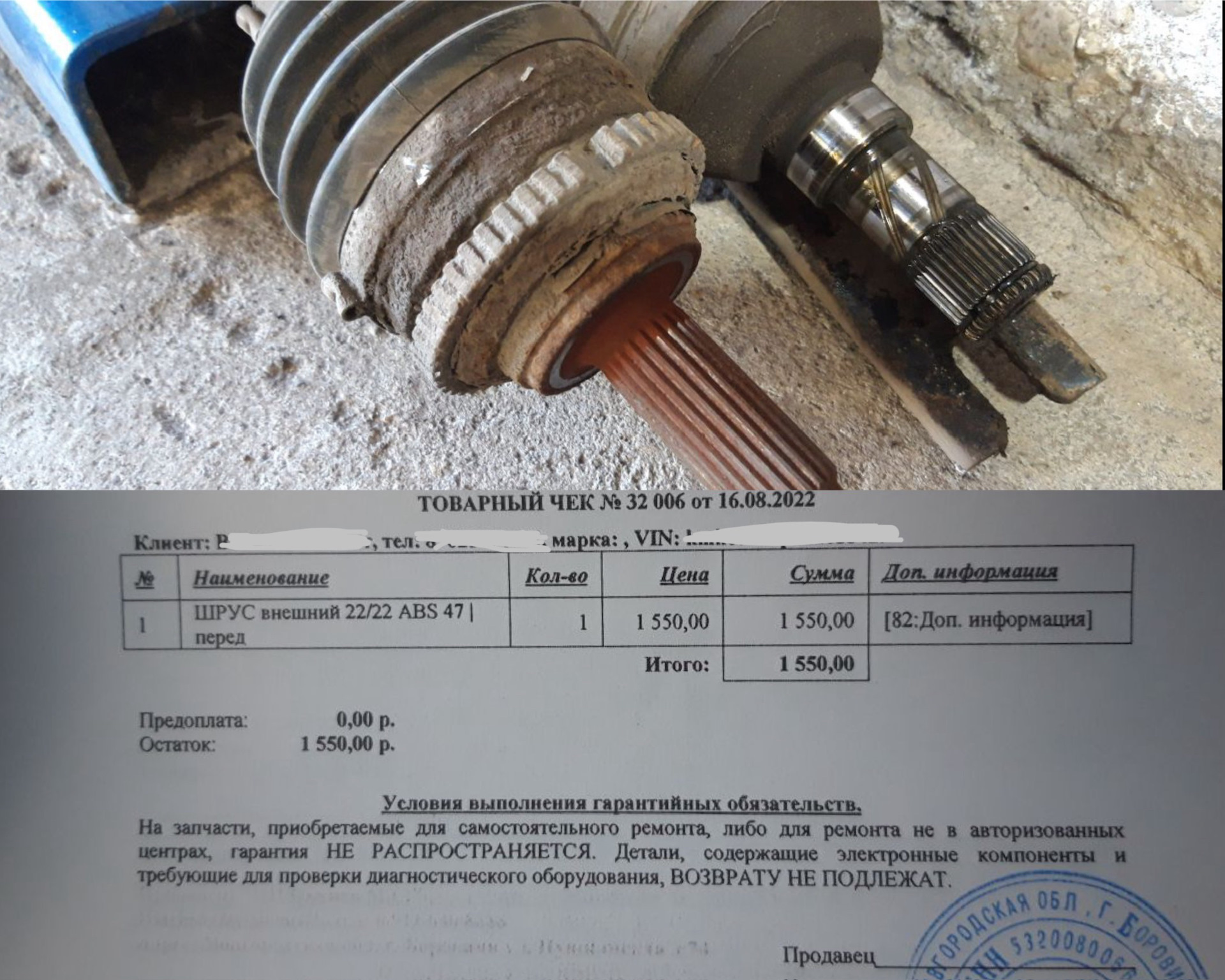

Аbs у меня не работает с момента покупки, в дальнейшем было принято решение извлечь предохранитель чтоб эта «простигосподи» прекратила меня насиловать .
Изначально проблема заключалась лишь в поломанных зубьях на кольце abs.Гении сервиса не придумали ничего лучше как заменить полностью привод
Вы че еб…е ?
Шлем в баню и забиваем на этот abs на пару лет. Пока не придет конец шрусу, он был не очень свеж, поэтому ждать пришлось около двух лет.
Ставим ШРУС наружный передний INKO -(Артикул: 328005A, OE 96348790)
Лампочка ручника гаснет. Мы на пол пути к победе …проходит год и ломается привод пополам…снова меняем, но уже полностью в сборе(предыдущий шрус прячем под кровать)

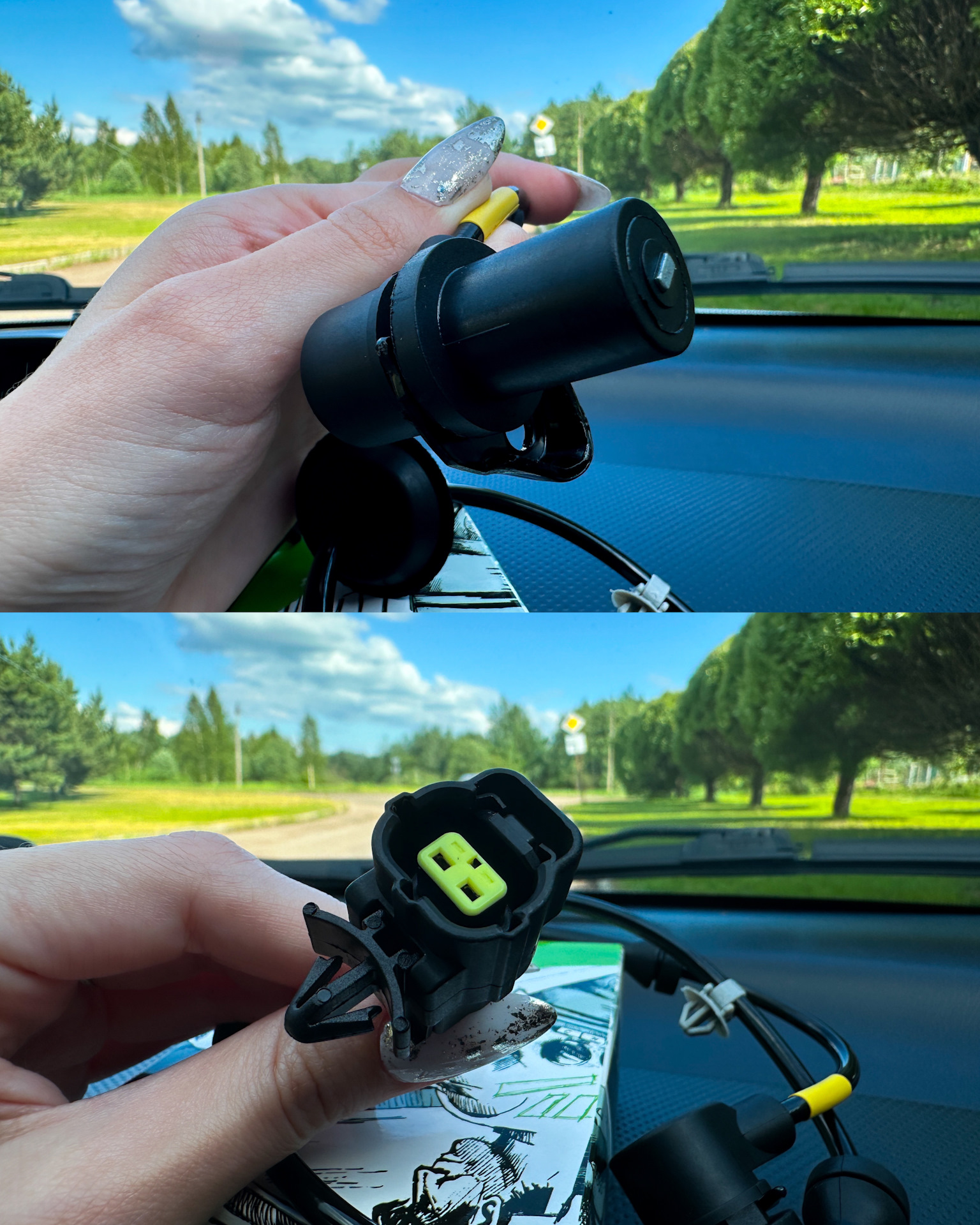

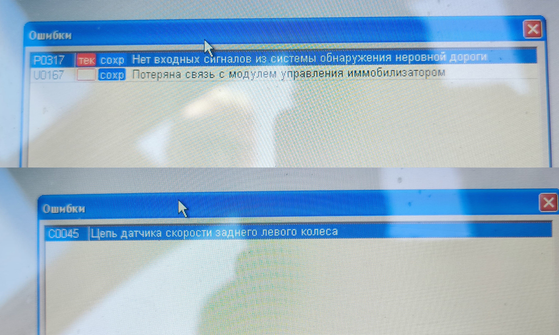

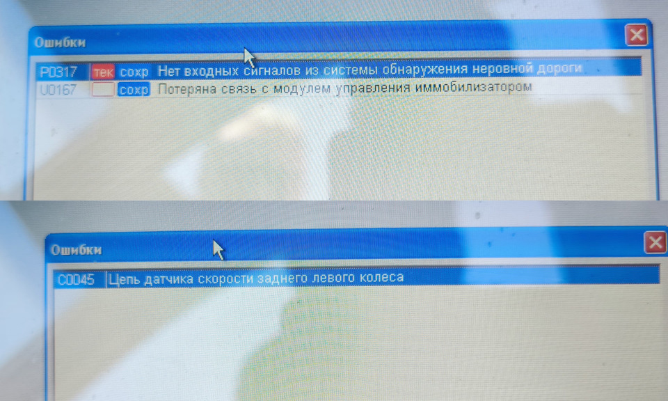

Едем к доктору сдать анализы проверить на ошибки…
P0317 и C0045
Замена датчиков.
Взяла на пробу новую для меня фирму .Пока что один передний левый, надо покатать посмотреть
Surai — артикул SRS 70805
Меня как всегда подкупила обертка 😄

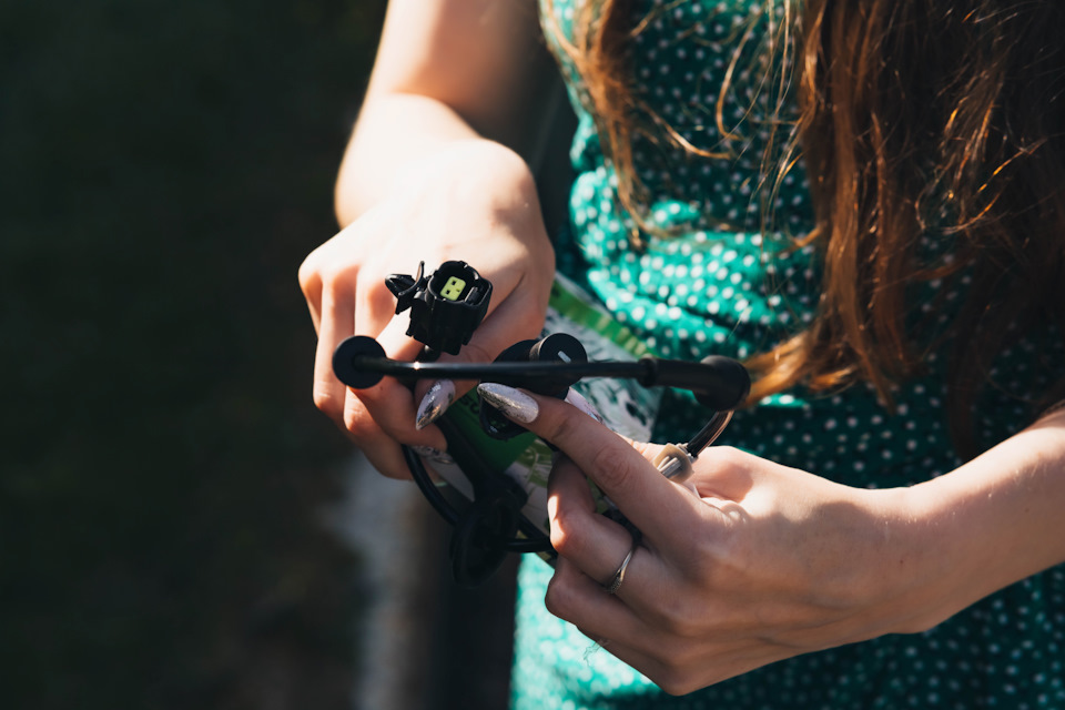

По качеству претензии нет, выглядит датчик добротно и нет никаких внешних косяков.
Но а остальное узнаем во время эксплуатации.

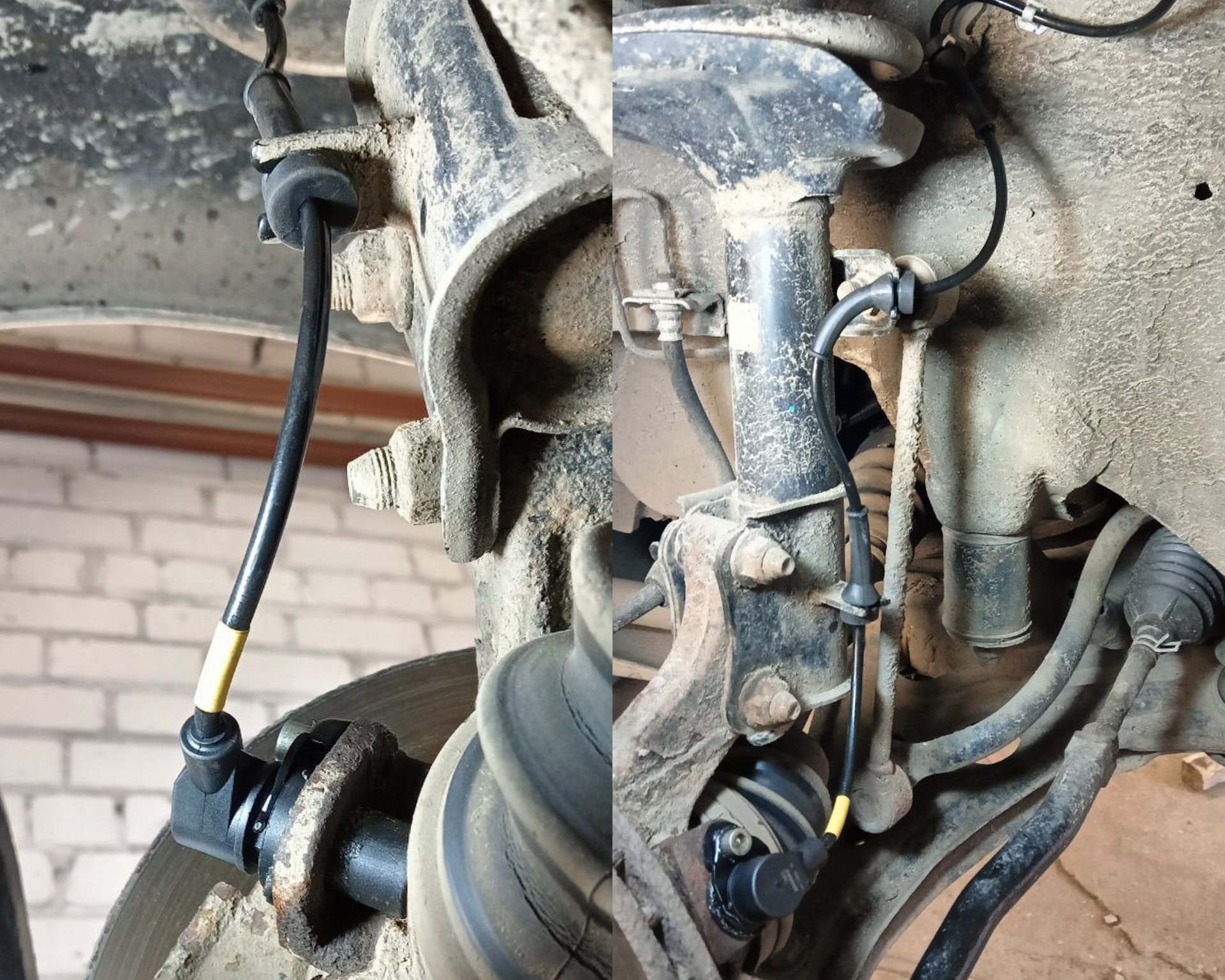

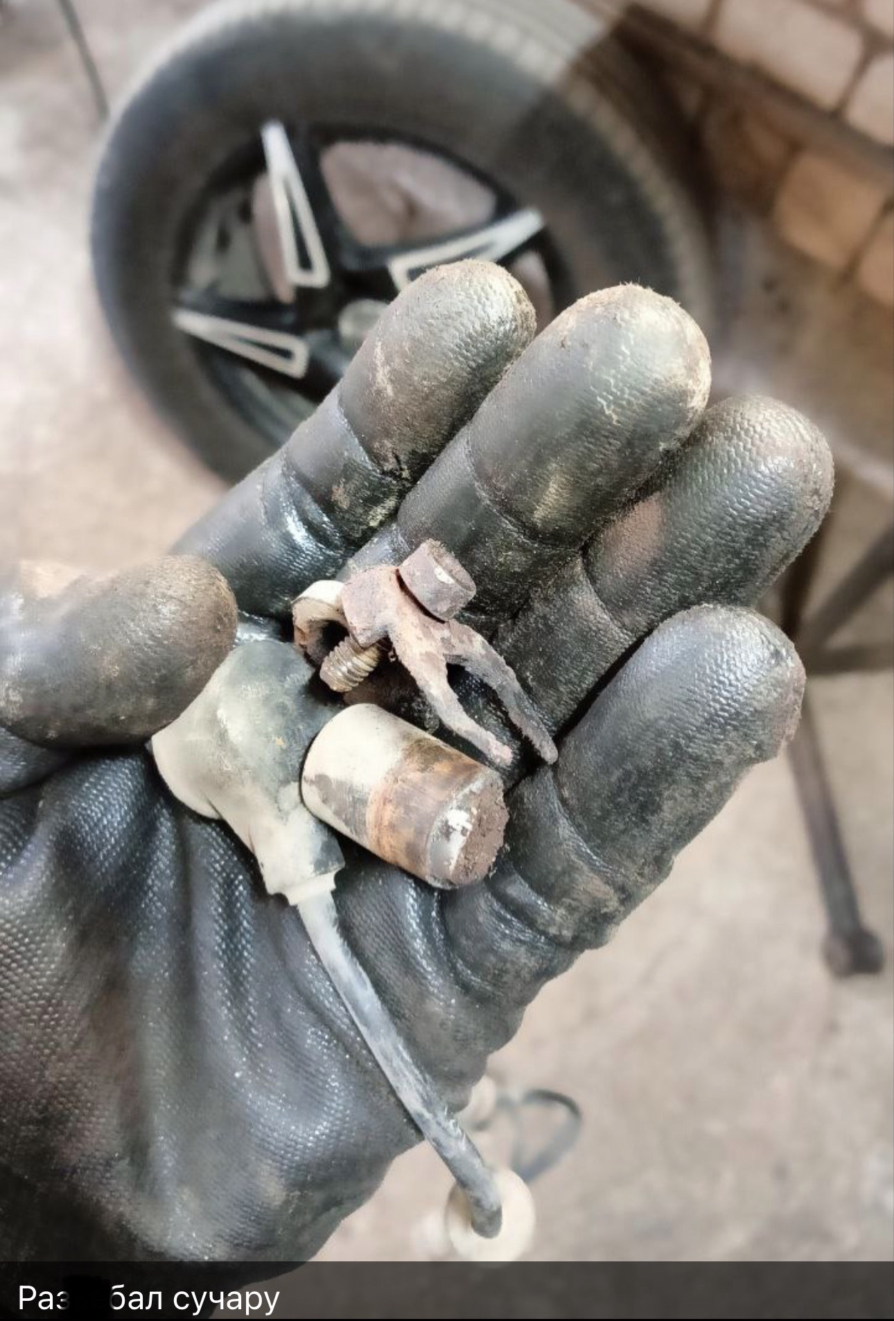

Старый и возможно «родной» датчик сдаваться не хотел, держался до последнего. Но после прогрева горелкой сдался. Комментарий мастера бесценный.😂
И вот уже красуется на месте свежий.
Как я обожаю новые детали, вы б только знали 🤤
По переднему ошибка P0317 ушла.
(Кто не в курсе -у нас за показания о неровной дороге отвечает именно abs, но на сколько это прям 100% инфа я не знаю)
Ждем следующего визита и меняем задний.
