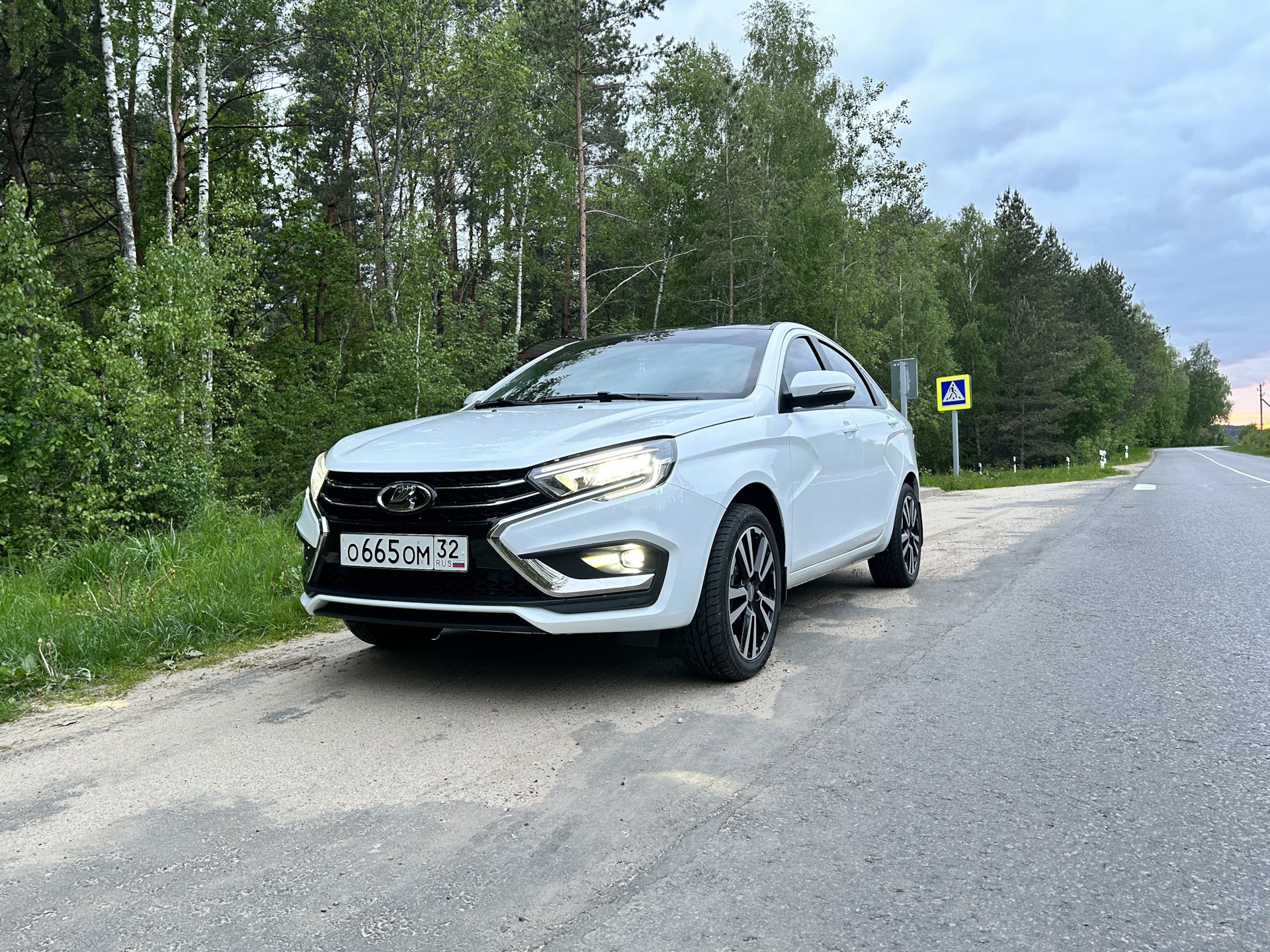

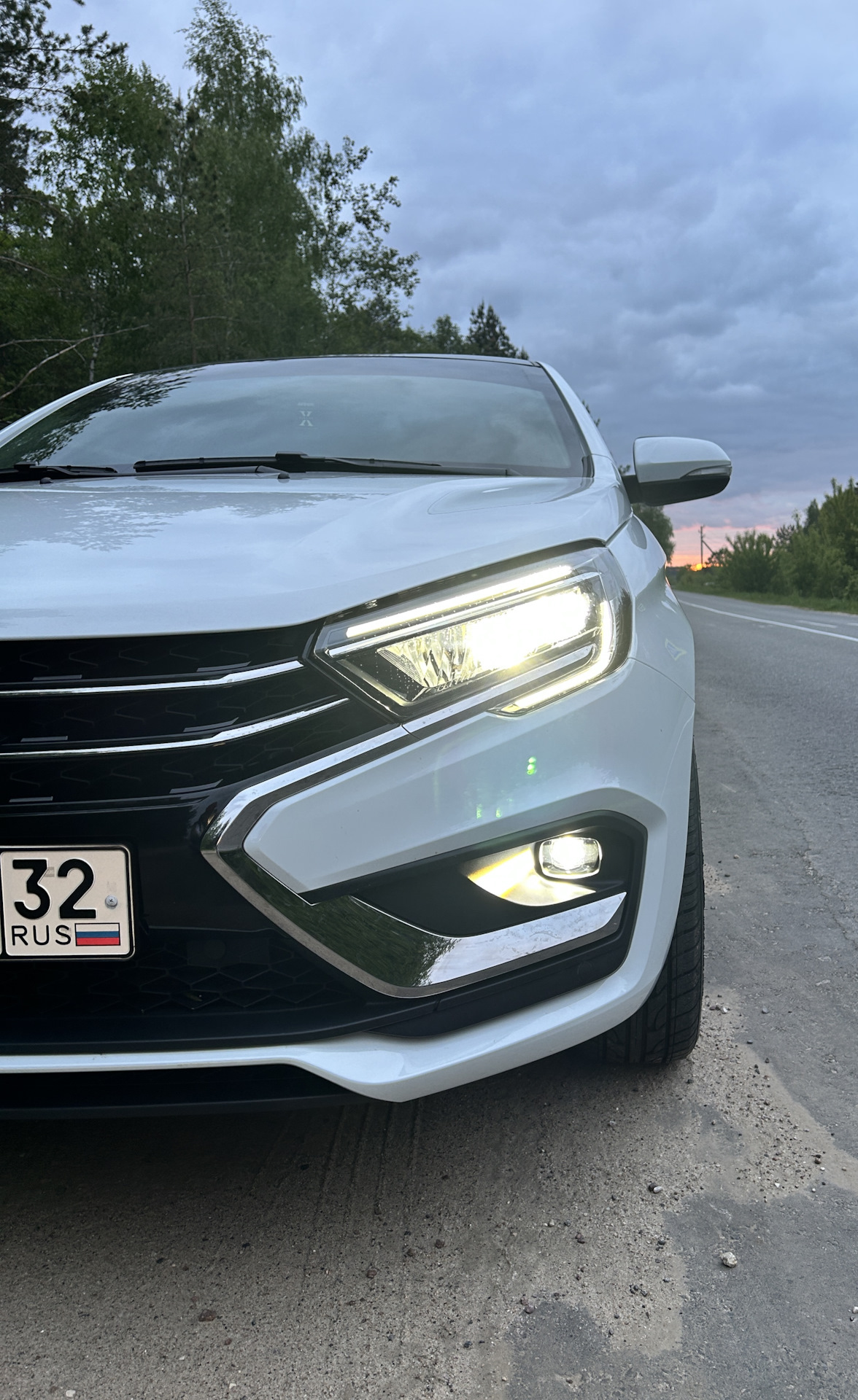

Всем доброго времени суток!
Машина вообще не приносит никаких проблем — все работает, заводится, тормозит, холодит и т.д. (тьфу-тьфу).

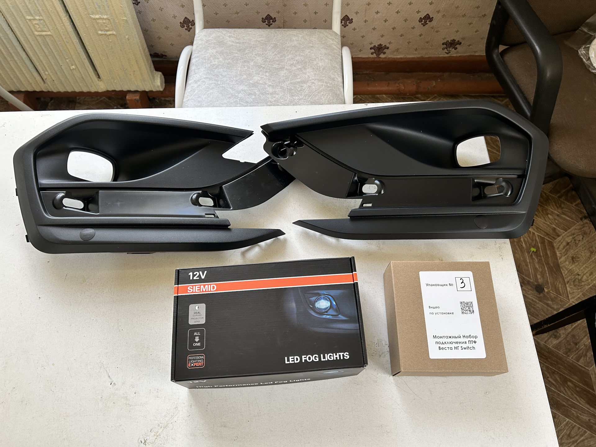

Установка ПТФ была вопросом времени — присматривался кто как реализовал эту тему, постепенно закупал комплектующие.
По самим фарам пошел проверенным путем bonus09. Заказал с Озона за 3400р.
По вставкам в бампер немного не дочитал и прикупил вставки с отверстиями под датчики, но они с заглушками и их практически не видно.

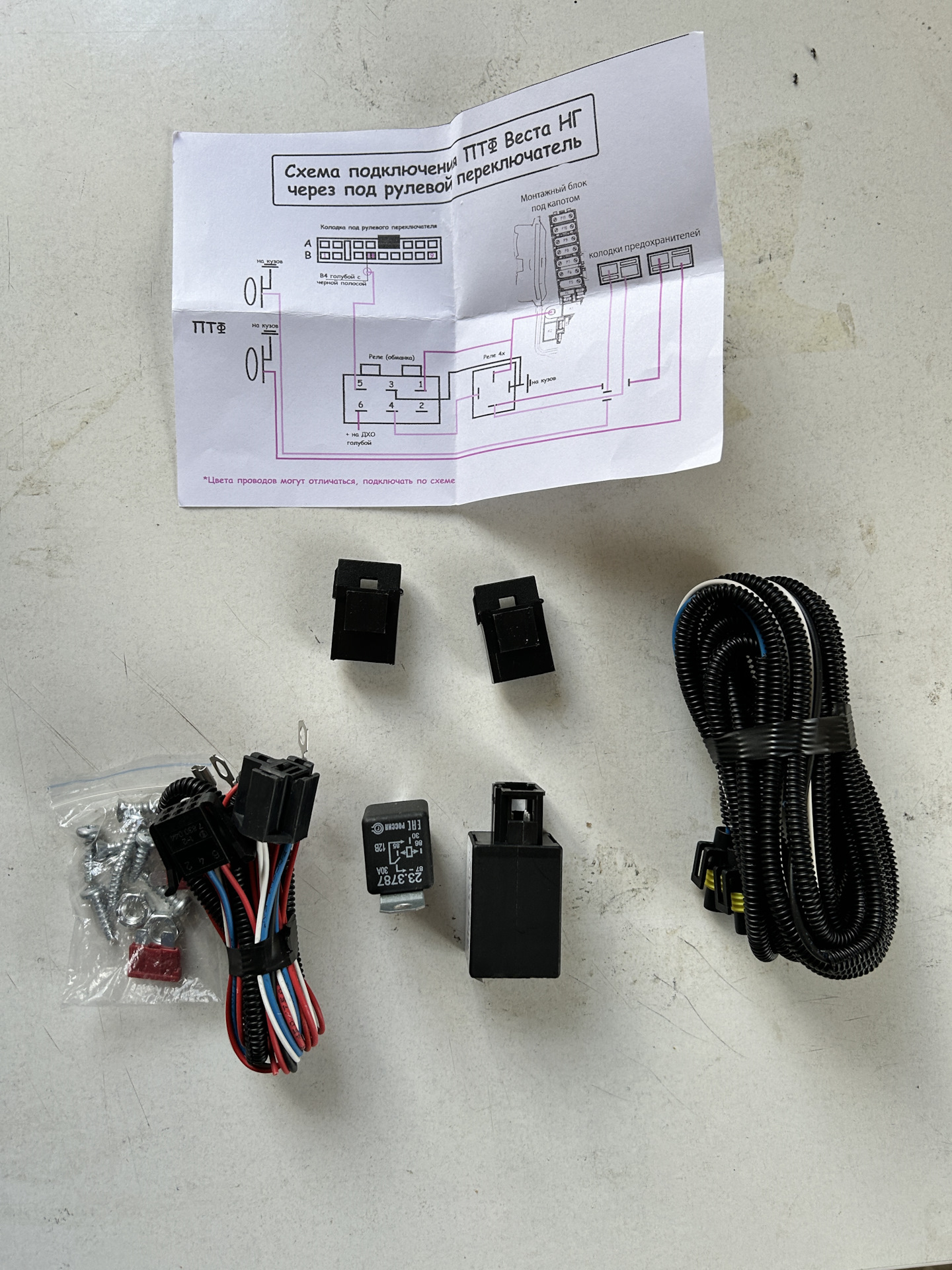

С проводкой решил подключать на подрулевой переключатель, мне его не меняли и функция передних ПТФ присутствовала. Так что заказал проводку для подключения через подрулевой.
Устанавливал у официалов — 5300 руб цена меня устроила.
Как итог — света от таких фар мне вполне достаточно, ставить что-то мощнее и делать из ПТФ ближний свет не вижу цели. Плюсом идет законченный внешний вид. Остался вопрос в индикации включенных ПТФ на панели приборов. У дилера забыл уточнить про индикацию и допер только дома, но при посещении в следующий раз обязательно уточню. Кто нибудь решал эту проблему? Толком ночью еще не ездил — как только, сразу добавлю фото работы ночью.

Да, регулировка есть, но не шибко большой диапозон. У меня максимально вниз стоит и я бы еще опустил бы…и по хорошему при установке под нижние крепления подложить шайбы надо было бы, чтобы они вниз уже были завалены. Но и так пойдет))) Надо фотку сделать
Здравствуйте, на набор для подключения не осталось ссылки?
Есть www.avito.ru/tolyatti/zap…os&utm_source=soc_sharing
У них еще есть набор с подрулевым если у вас без режима птф

Здравствуй, скажи пожалуйста если есть на рычажке переключения передние птф, значит его менять не нужно?
Нет, у меня был с нова именно с функцией передних птф, дилеру озвучил что хочу именно чтобы через него и включались (по штату) они мне так и сделали ничего не меняли
Спасибо, у меня тоже на переключатели есть передние туманки значит есть
Кинь фоточку как ночью туманки светят видел на озоне их но что-то меньжуюсь купить вдруг разочаруют.
Классно получилось! Те кто пишет что штатного хватает — просто не ездили ночью с этими туманками, разница разительная! 👍👍👍

Да, вполне хватало штатного света. Но перед бампером была большая не подсвеченная зона, которую птф устранили. Да и заливка обочины стала шире. И внешний вид законченный.
