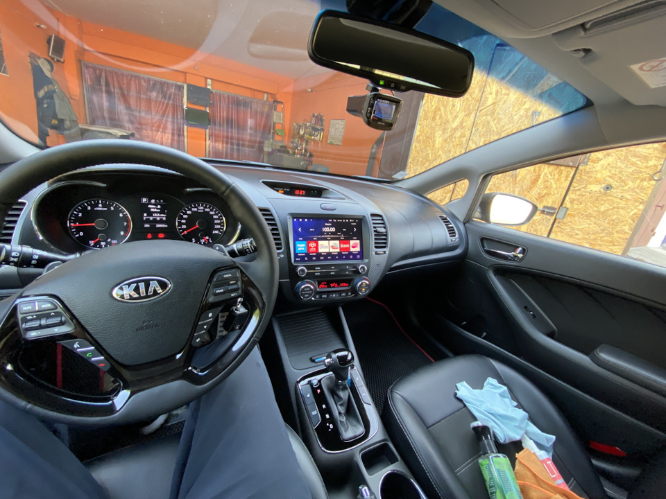

Итак, как я писал ранее www.drive2.ru/l/677605377772097234/ пришла мне в голову идея поставить на свою магнитолу рамку с крутилками. Но вот беда, она отказалась работать, так как в CANBASe отсутствовала позиция: "Hiworld other protocol addition key key board." Многие советовали обновить ПО магнитолы. Но магнитола изначально была СС2+ перешитая на СС3, поэтому было опасно обновляться. Делать было нечего, скачал последнюю прошивку для СС3 с оф. сайта и перепрошил магнитолу. После прошивки она загрузилась и потребовала активацию лицензии, нажал активировать и выскочило сообщение "Ошибка активации." После этого она постояноо запрашивала активацию и пол экрана было зарисовано иероглифами, а активировать невозможно — дает ошибку. Залез в канбас, и о чудо там появилось заветное "Hiworld other protocol addition key key board."
Осталось решить проблему с активацией, но никакие действия не приводили меня к успеху.
Было решено откатится на стоковую СС 2+ прошивку. Зашел на оф. сайт ввел код устройства и сайт написал, что данный код не верен и не дал мне скачать прошивку. Полез на 4PDA, там без труда нашел стоковую прошивку под СС2+, и прошил магнитолу. И о чудо, активацию не просит, никаких блокирующих надписей нет, и даже канбас сохранил заветное "Hiworld other protocol addition key key board."
Далее опять залез на 4PDA, нашел модифицированную прошивку для перехода с СС2+ на СС3, скачал ее и перепрошил ГУ. Все вернулось, приятный интерфейс, никаких активаций, и о чудо в канбасе осталось заветное "Hiworld other protocol addition key key board."

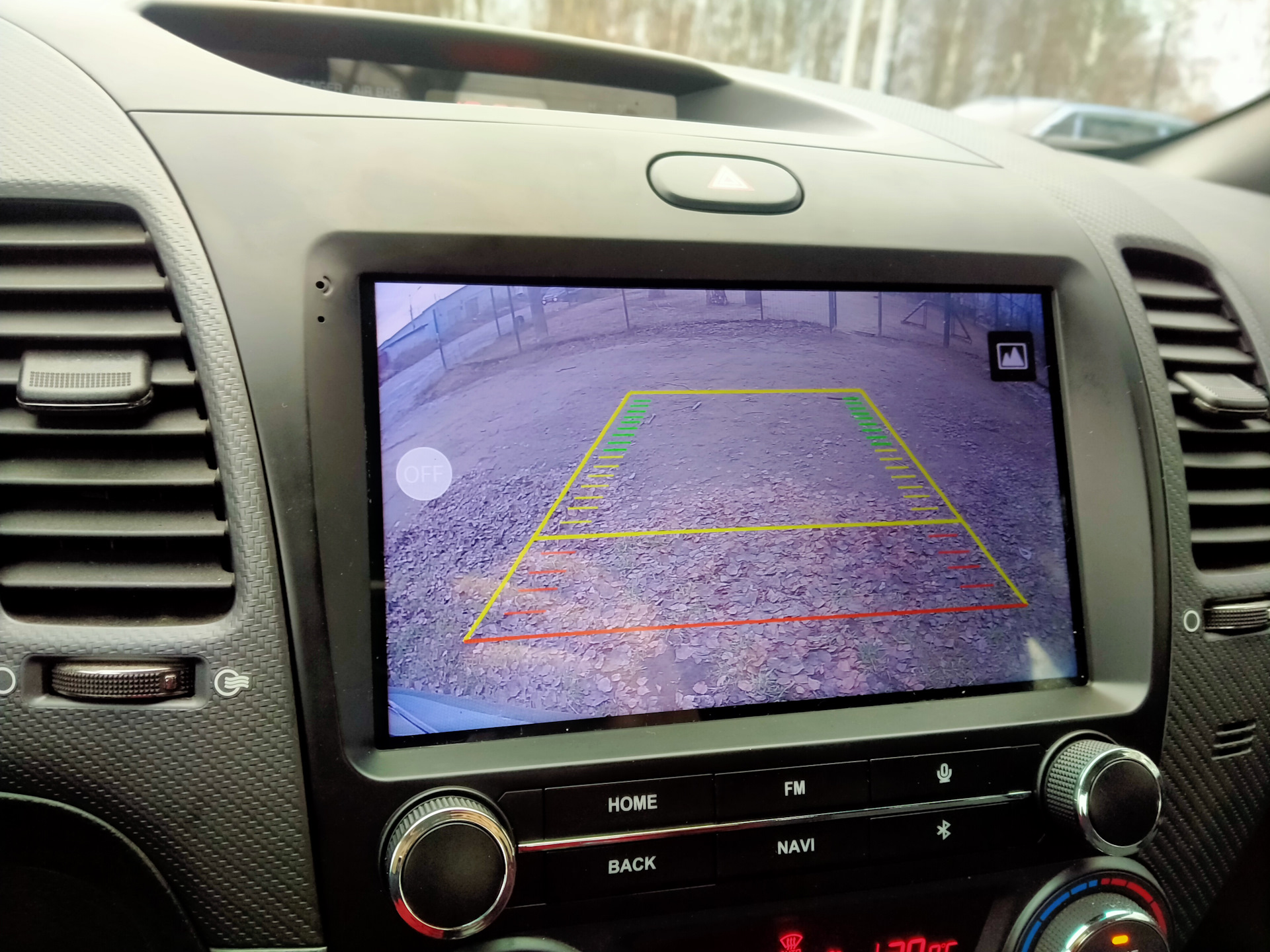

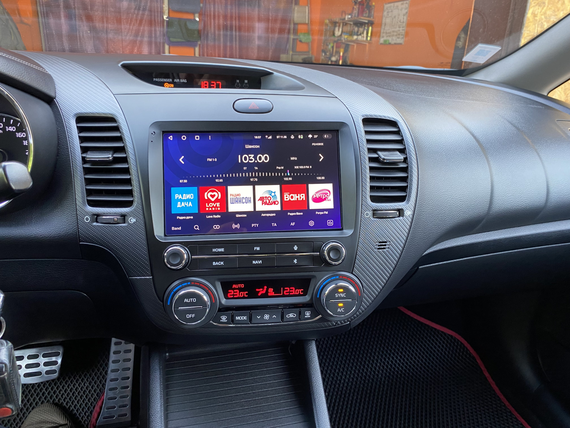

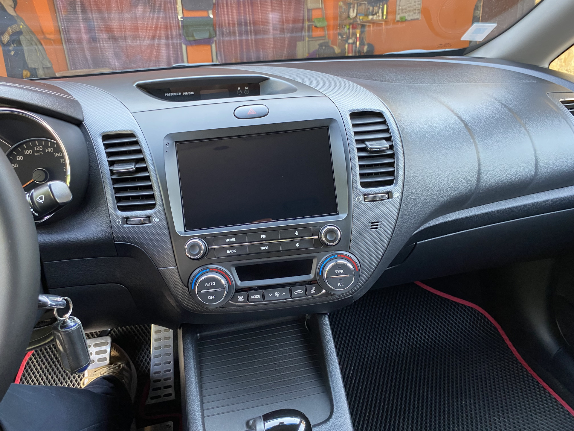

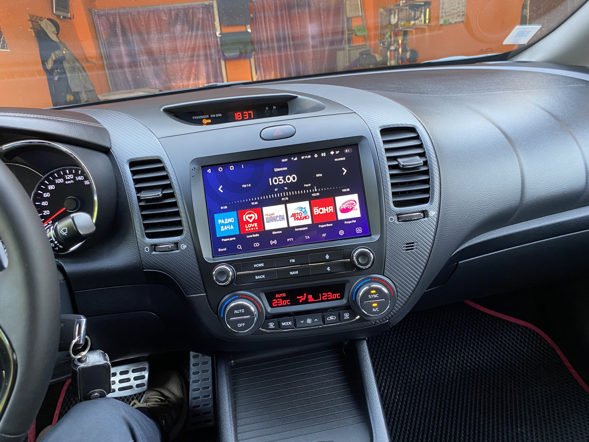

Ну а теперь просто дело техники, переставляем рамку и устанавливаем магнитолу на место:

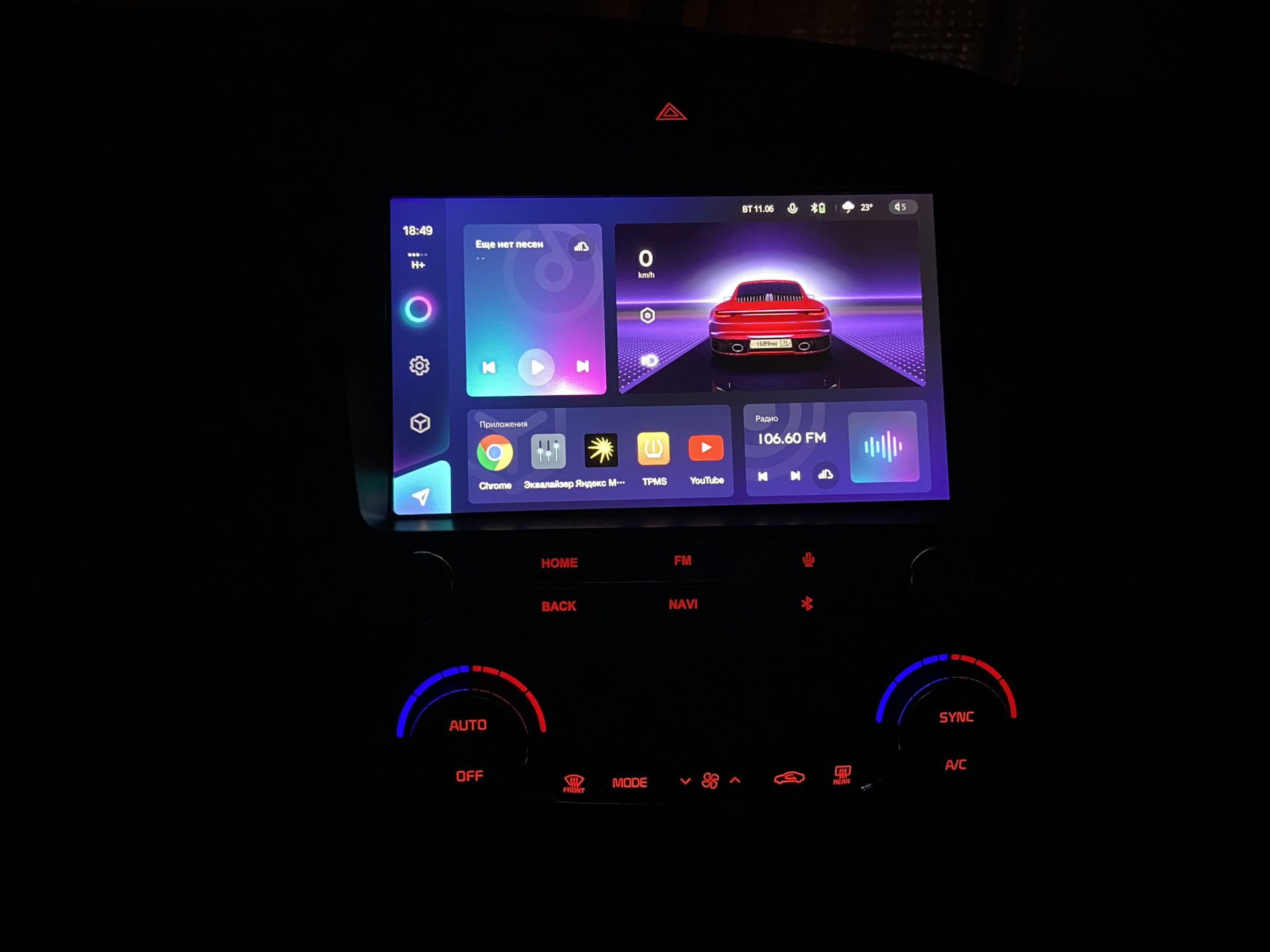

Внешний вид изменился в лучшую сторону, кнопки на рамке работают абсолютно все. При включении габаритов кнопки подсвечиваются, не подсвечиваются только крутилки. При вращении левой крутилки прибавляется/убавляется звук, при нажатии на эту крутилку включается режим MUTE. Правая крутилки переключает треки или радиоволны.
В общем дороботкой очень доволен, всем советую.

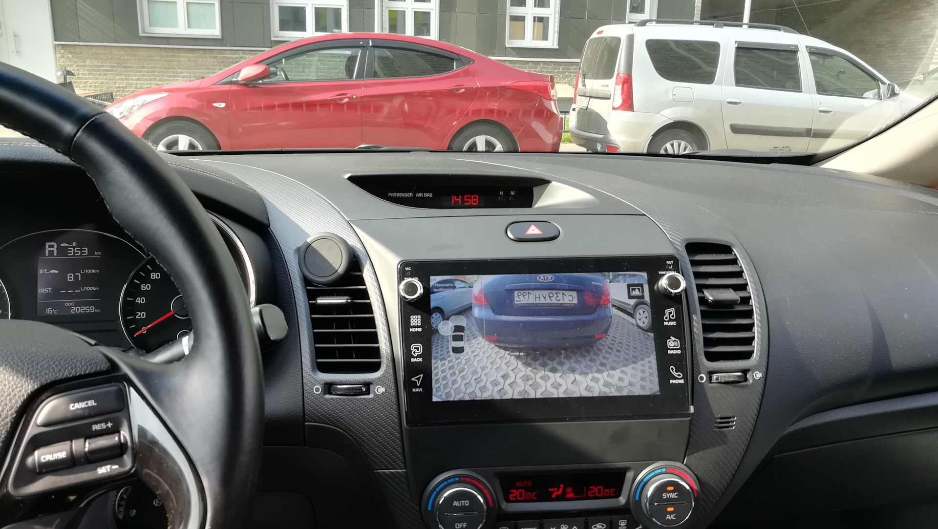

На сс3 она подойдёт без прошивок?
Смотрите настройки Canbas. Если есть Hiworld other protocol addition key key board, то тогда подойдет.
Ок, только в рамке экран чет кривовато стоит?)
Это защитное стекло.
Понял тогда вообще норм, тейс и с крутилками кайф

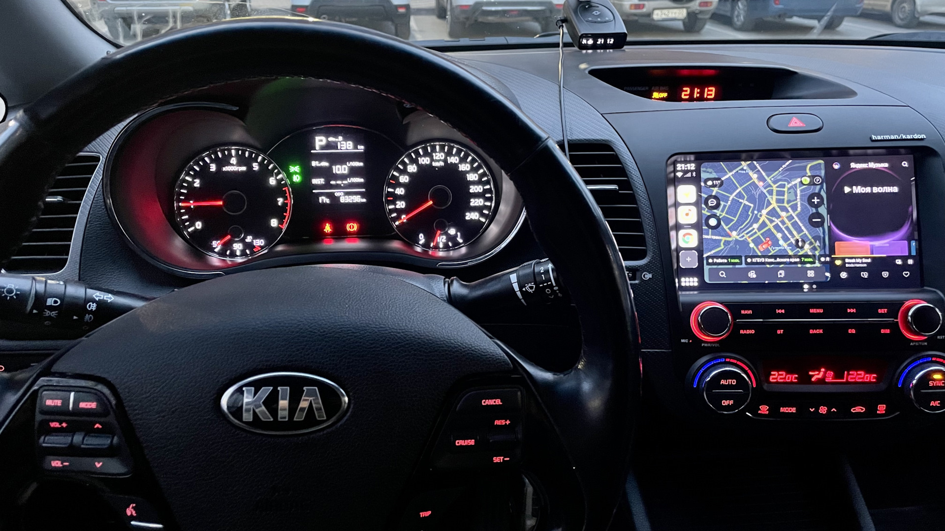

Отлично выглядит с крутилками, я свою брал уже с ними, только крутилки в верхней части магнитолы. Тоже ничего, голый планшет мне не нравится.
Очень круто смотрится 👍🏻
Реализовал мечту многих 🔥
С крутилками вид совершенно другой, вот если бы они еще и светились…
