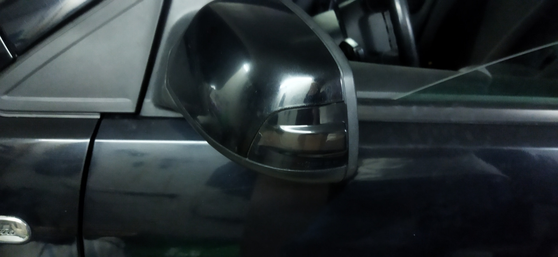

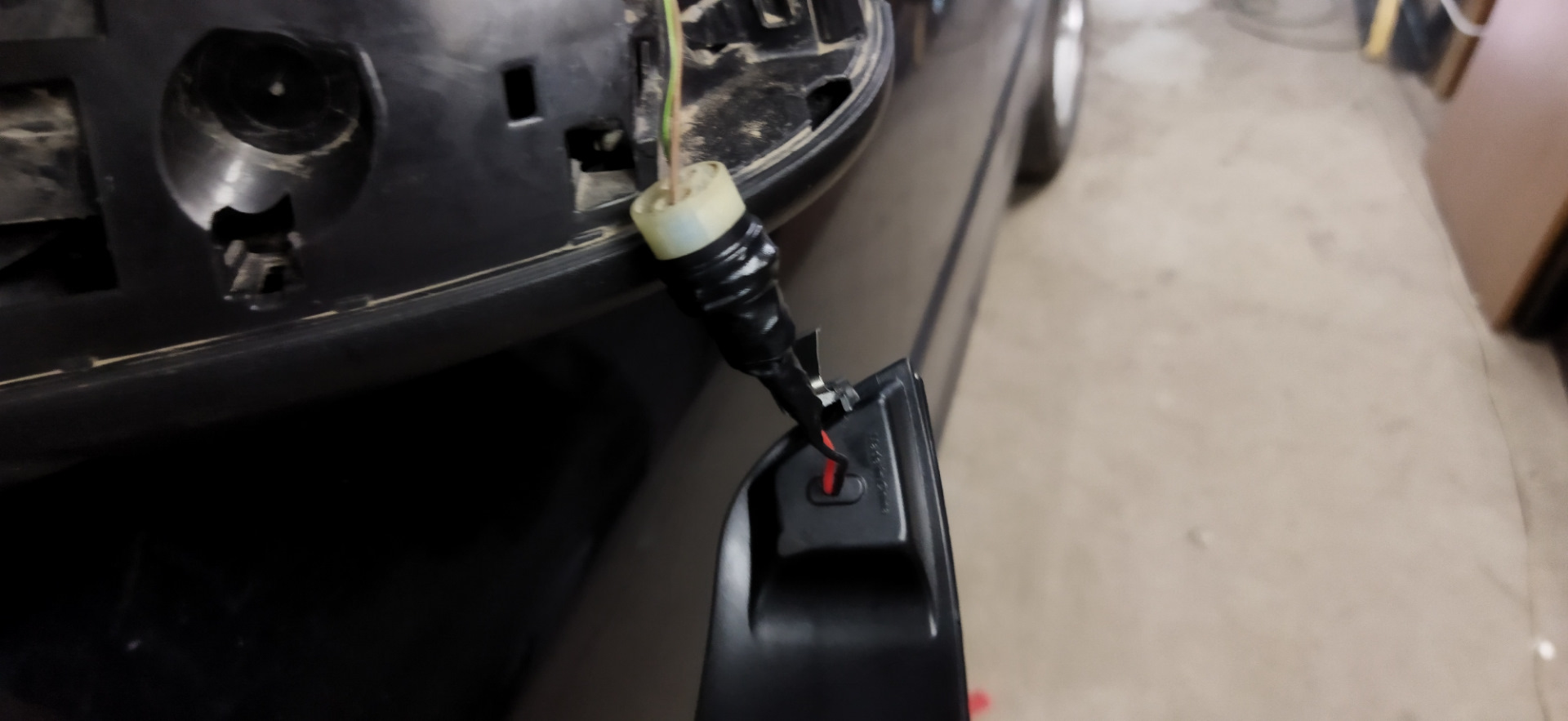

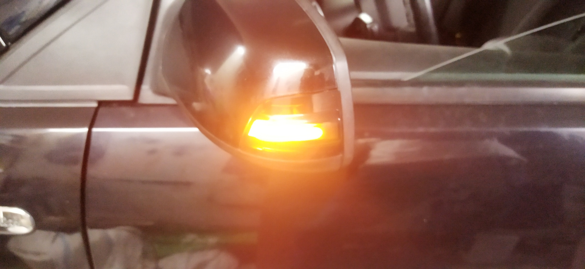

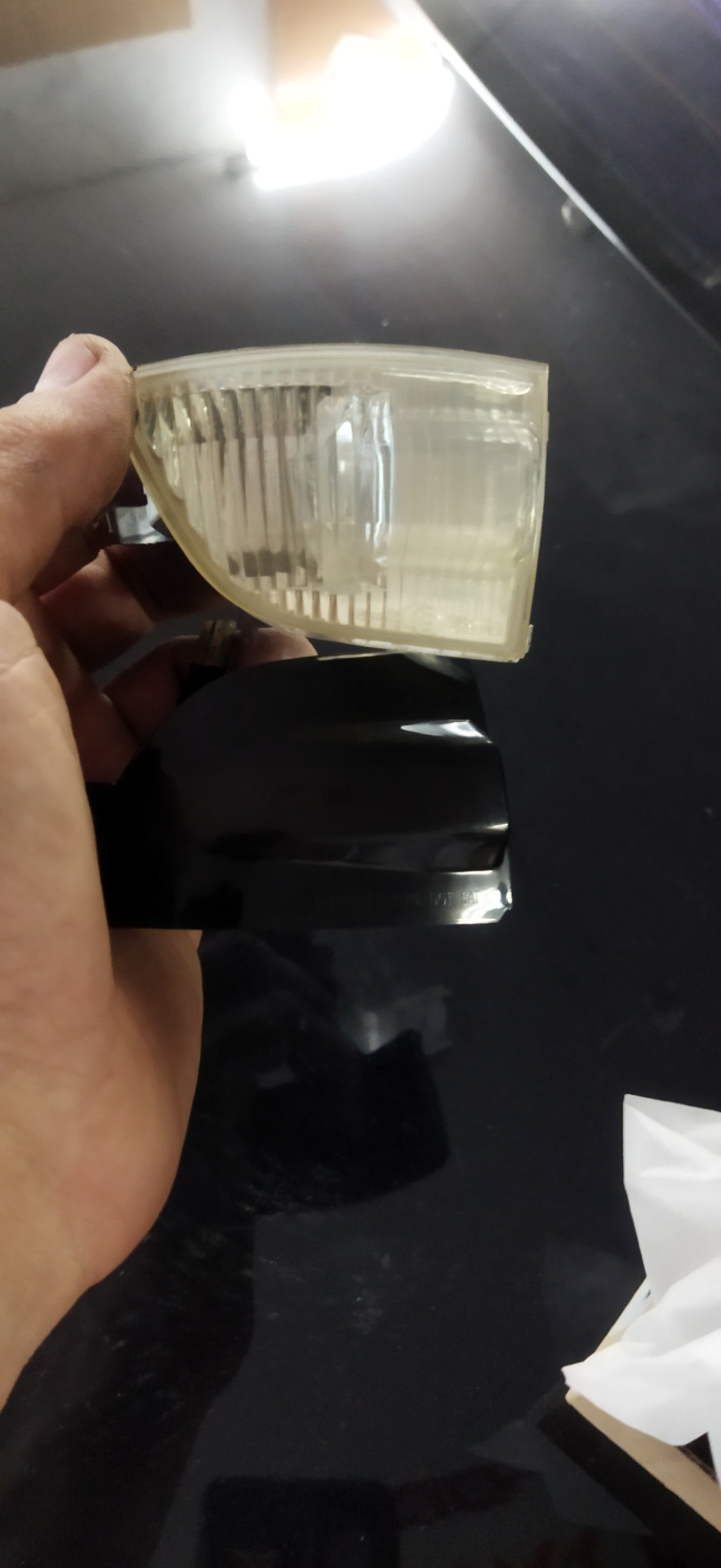

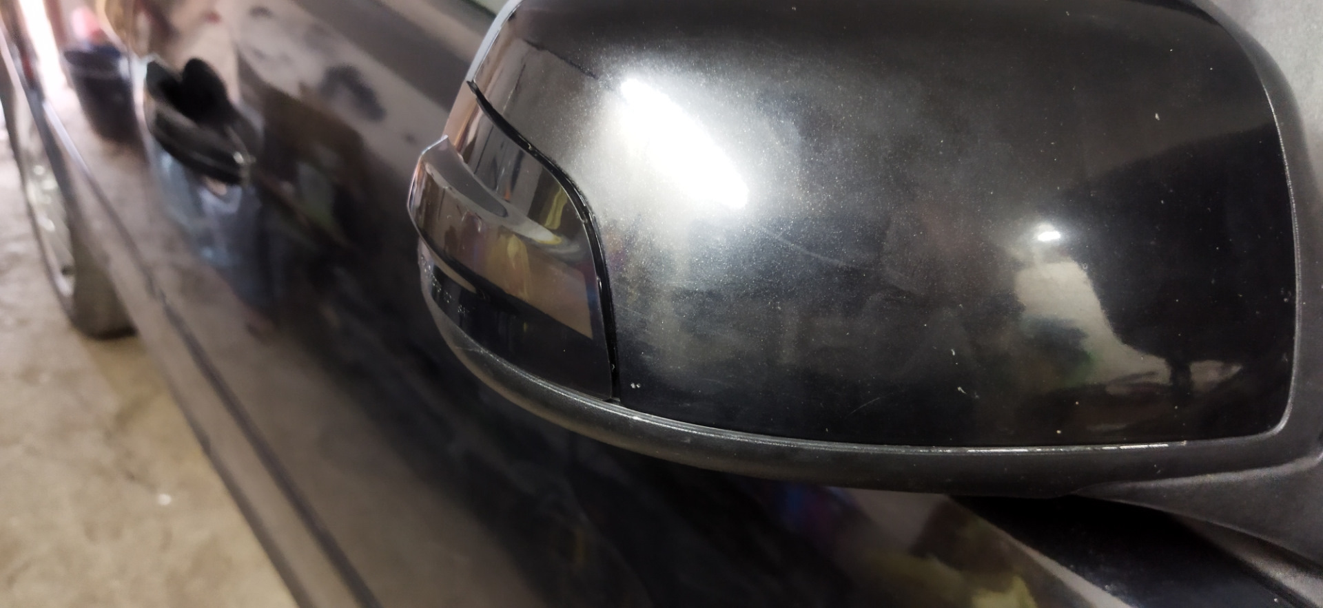

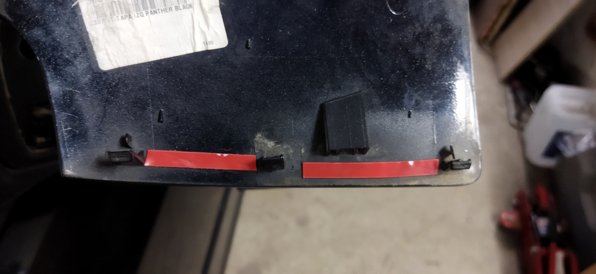

Не по фен-шую были белые повторители поворотов в зеркалах, на озоне были куплены черные в цвет кузова да ещё в добавок и динамические, вставлялись они конечно не очень пришлось с родных вытянуть пружинки и установить их на тюнингованные и все равно не обошлось без двухстороннего скотча для надёжности и поворотник скотчем закрепил и накладку зеркала, сам разъем обматал изолентой для защиты от влаги.
