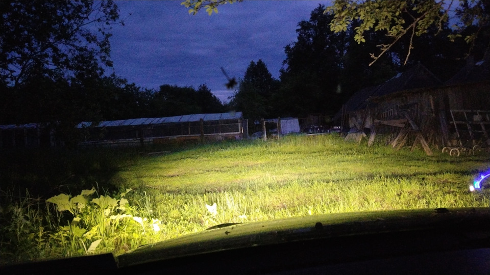

А я вот хочу в птф лампы мини линзы поставить, в фарах стоят мне нравится. Дальний слабоват, но лучше чем обычные. Нашел на валдбересе. Кто ставил, что скажите? Именно минилинзы
Не будет круто. Мини линзы Н4 в головном ещё куда не шло, а там линза в 3 раза меньше, куда она будет светить? На Ютубе посмотри, свет дерьмовый от них.
Тоже года полтора. Проблем нет ни каких. За это время моргнули может пару раз, но это можно отнести к уклону дороги или загруженному багажнику. Посты ДПС Дагестан, Калмыкия, Ставрополь без вопросов💪
Мне что ЛЭД в фарах, что в ПТФ ни разу не моргали… Крым, Краснодар, Сочи, Вологда, Нижний Новгород, Санкт-Петербург, Архангельск, Арзамас. без вопросов было слава Богу. Но я ставлю лампы с температурой 4000К. 5500 и выше всё-таки синеватые… Вопросы были с этим светом у ГАИ, ещё на пятерке.
вот именно … если в ближнем в рефлектор лед-ы еще можно подобрать … ну, шанс есть таки то в ПТФ вероятность нормального света крайне низка а то, что в ПТФ должна быть СТГ и есть ГОСТ на их регулировку — вы, очевидно, не знали а он таки есть
так хочется диодных ПТФ — так и поставьте готовые … их по кр. мере настроить можно нормально
у вас машина достаточно популярная, светодиодные ПТФ найти скорее всего не проблема не оригинал, так какие-нибудь MTF, или что то в этом роде и будет норм свет
БиЛед можно поставить )) будет и свет норм, и два дальних появится ))
не лупят они во все стороны, захватывают низ и обочину это дополнение к ближнему
Поддерживаю, никуда они не лупят. Уже обсуждали это тыщу раз. Если уж совсем дешман подвальный покупать и ставить, то возможно. Если хорошие led лампы то все хорошо! Это фото только ближний, без туманок

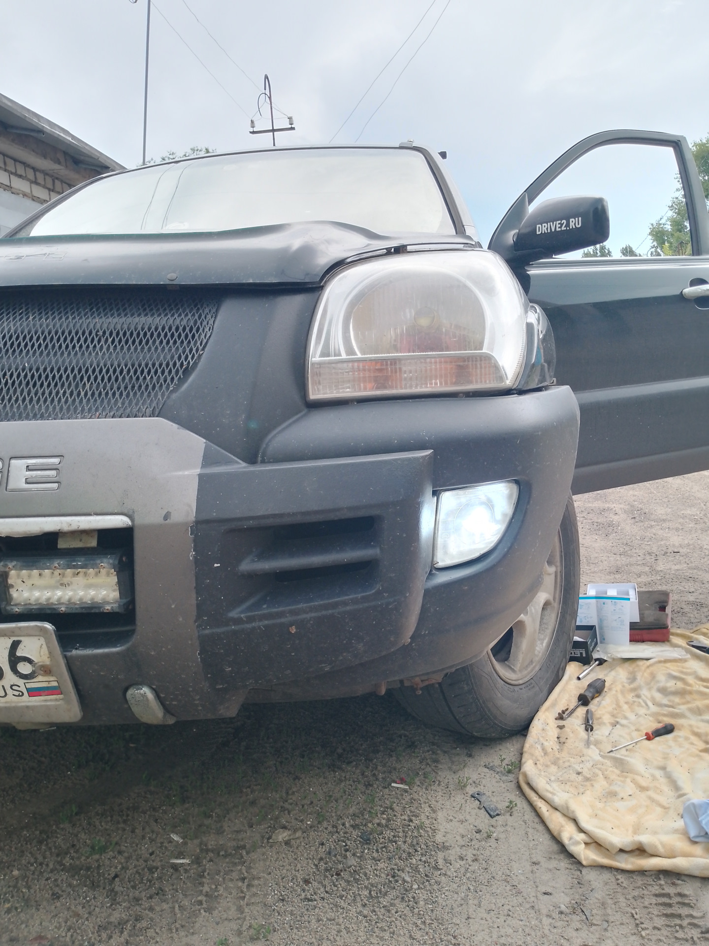

Левая мини линза

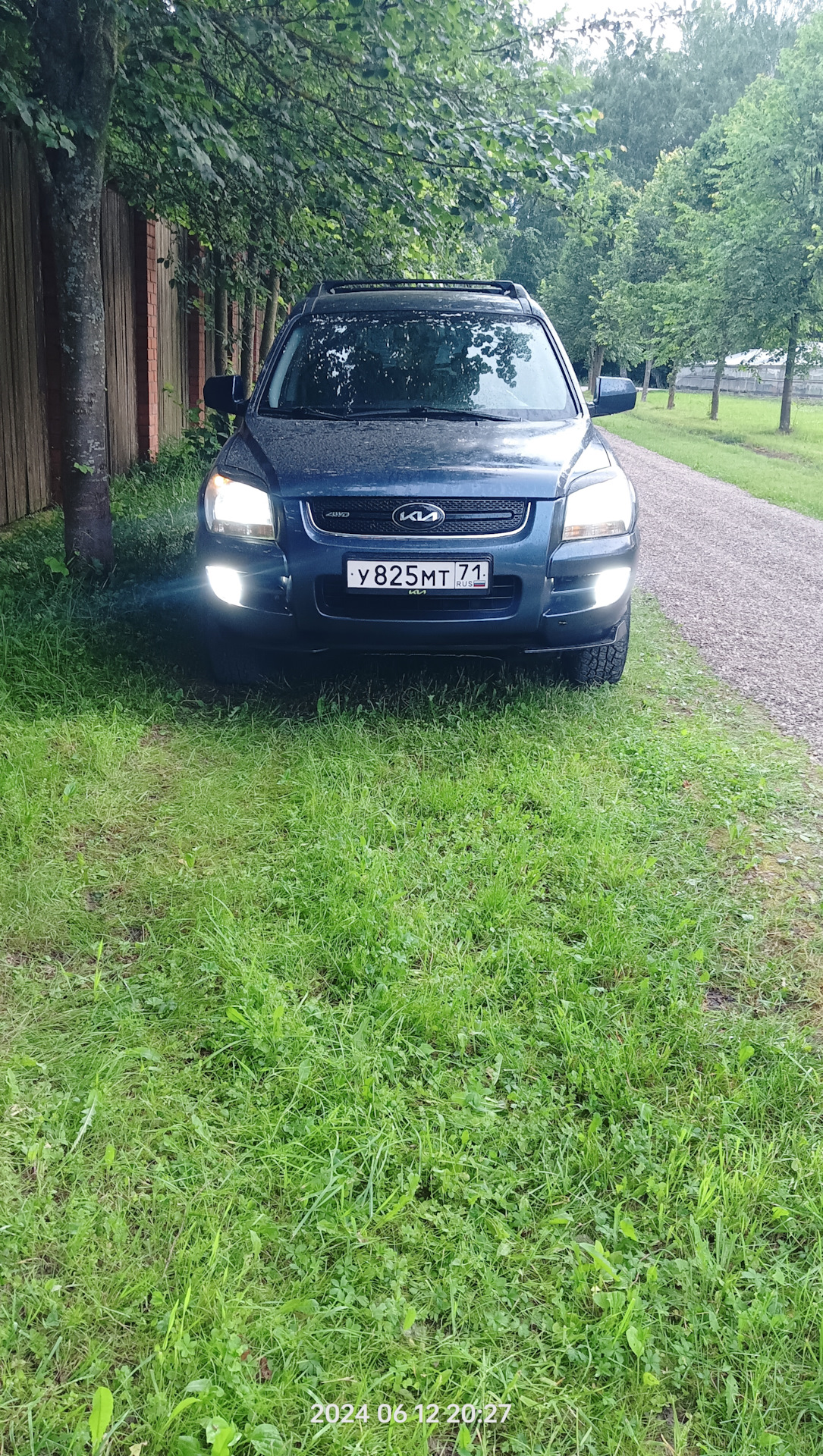

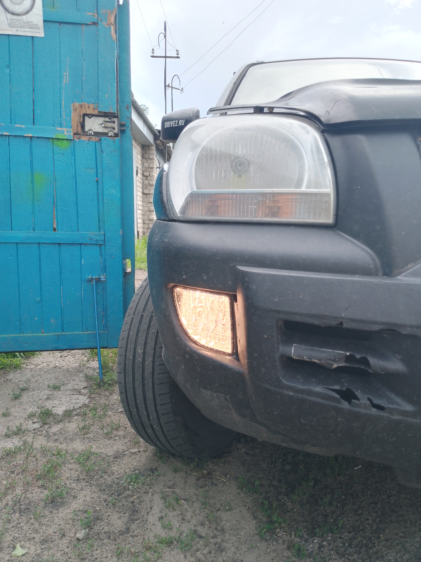

Ну пришли мне лампы. Поменял, разница конечно на глаз есть. Посмотрим в темноте время как будут светить. Правая старая
Норм светит

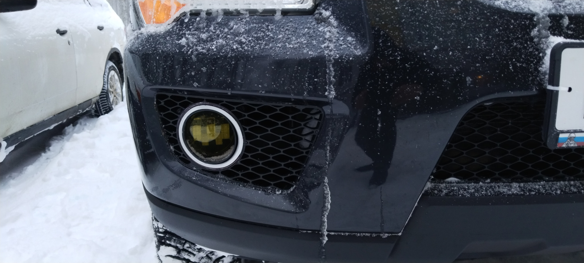

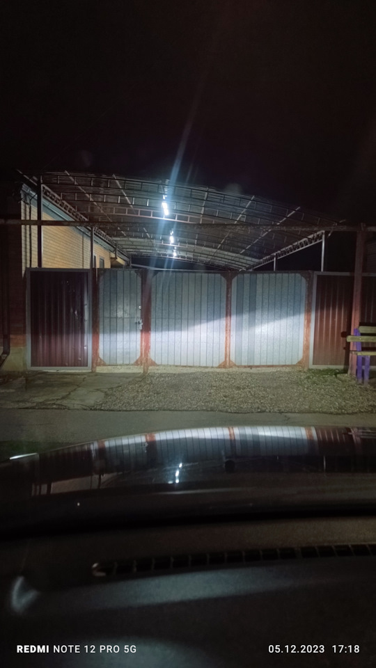

Туманки ближний👍
Туманки
Стоят такие 👍

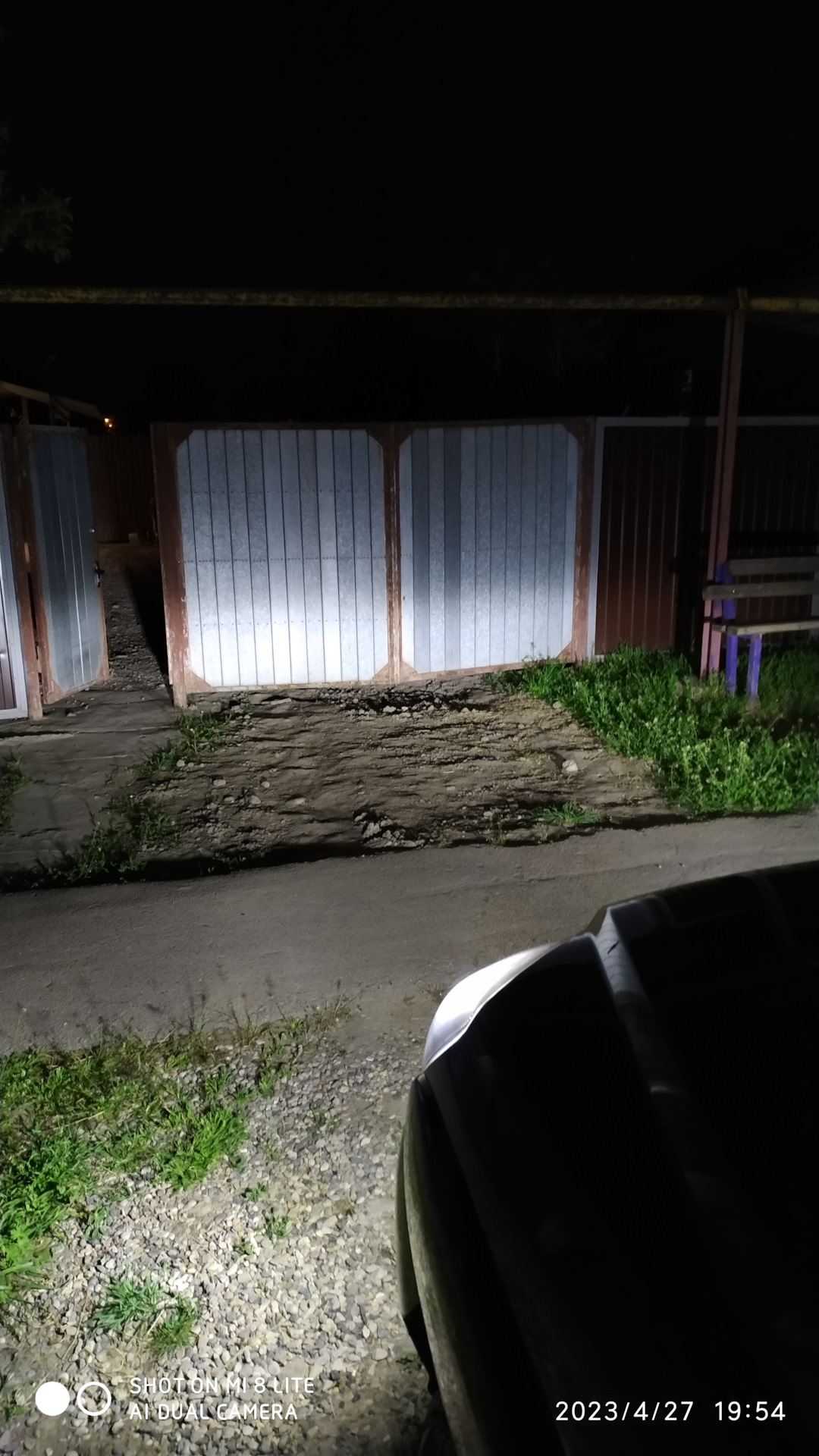

проверить то легче легкого ))) по темну на стену посветить метров с пяти, и все узнаете

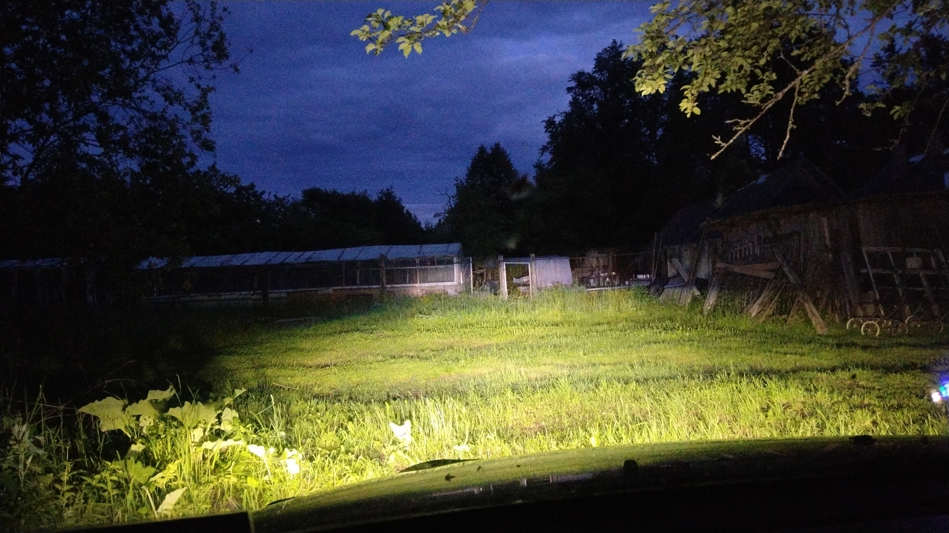

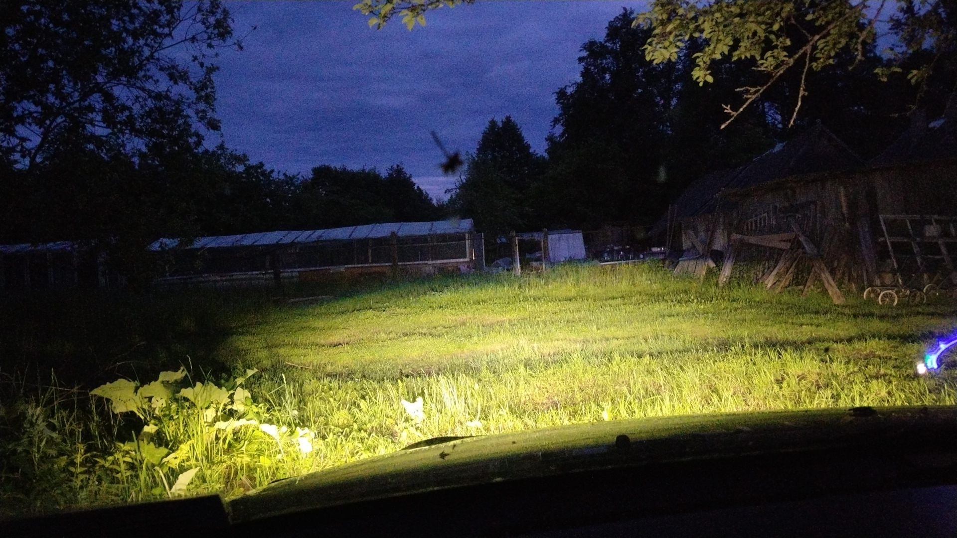

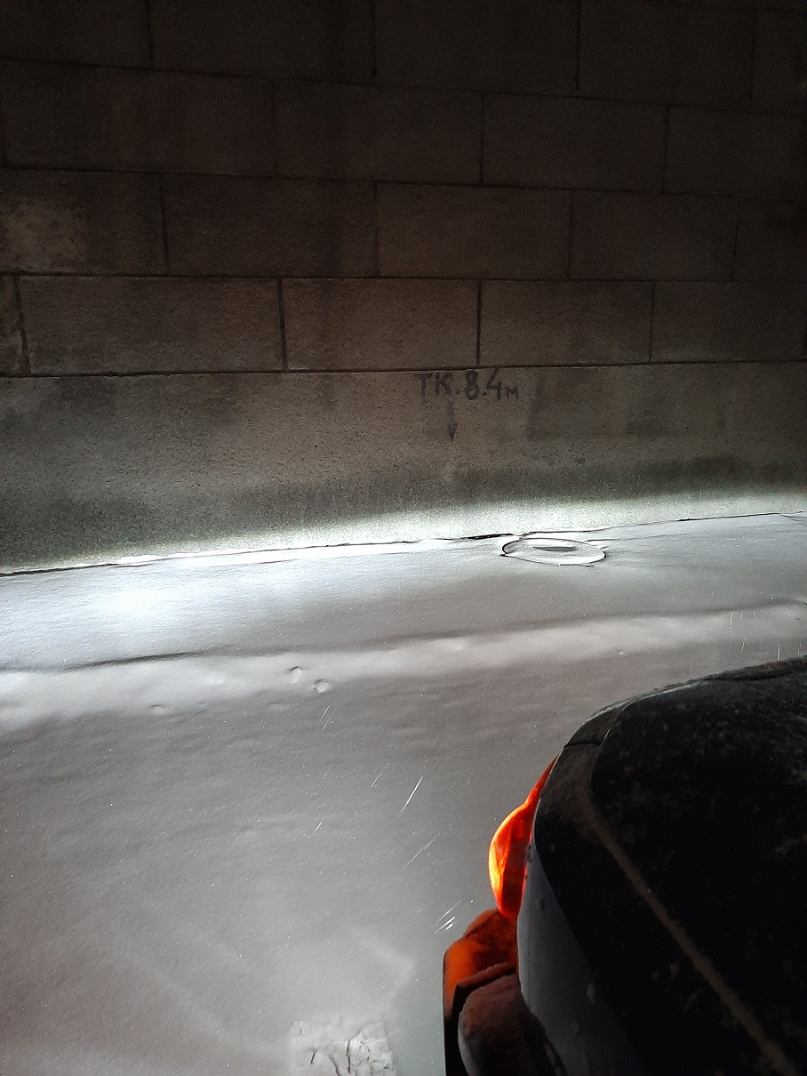

Это туманки

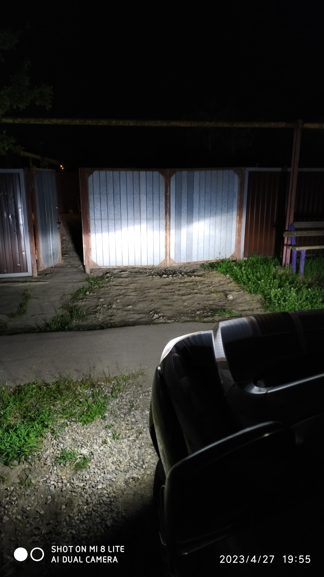

Ближний с туманками

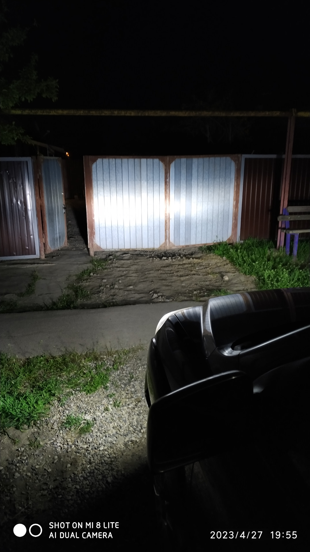

GURZA71rus
Дальний
