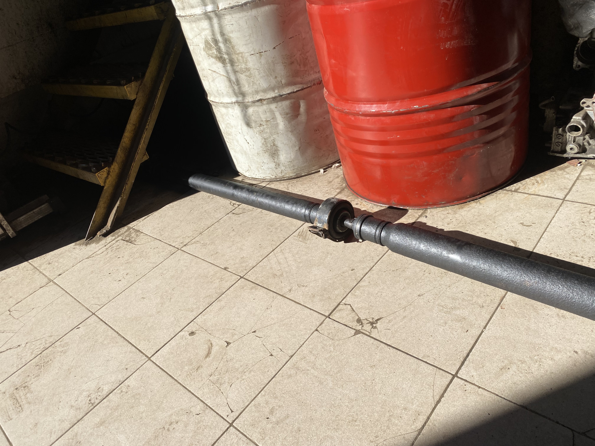

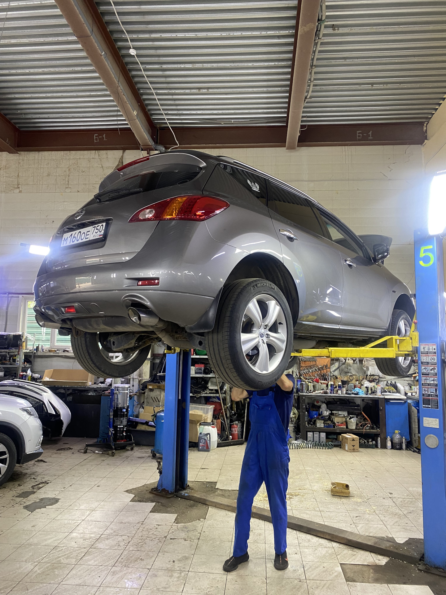

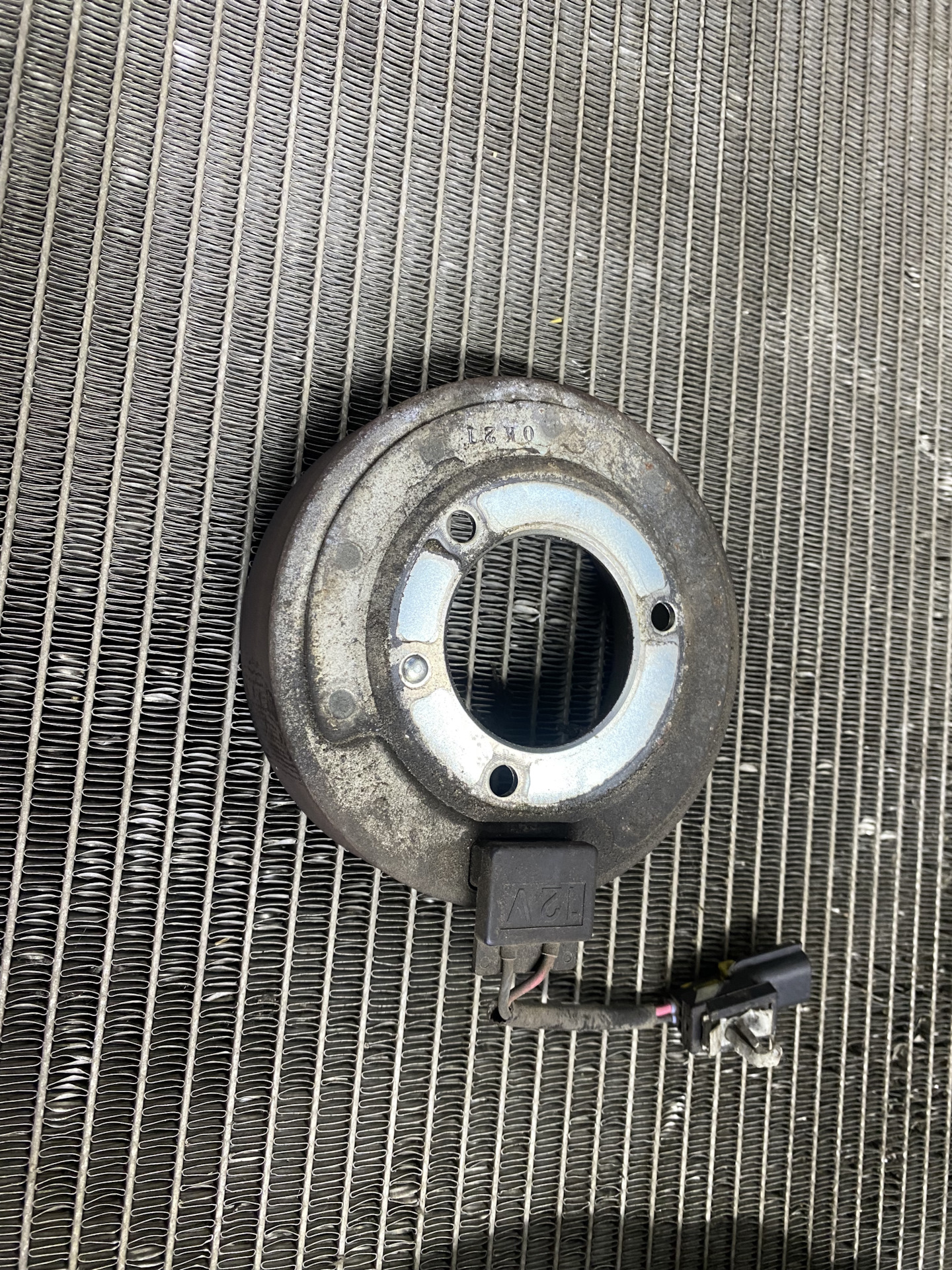

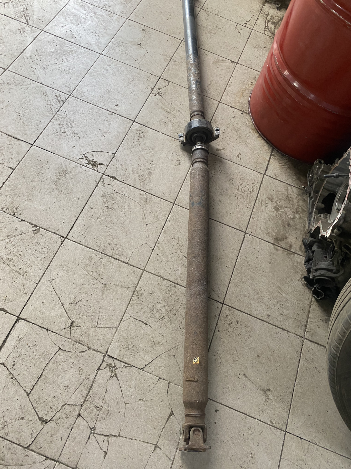

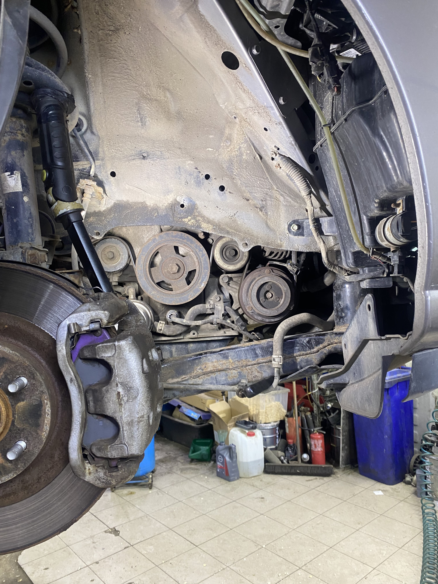

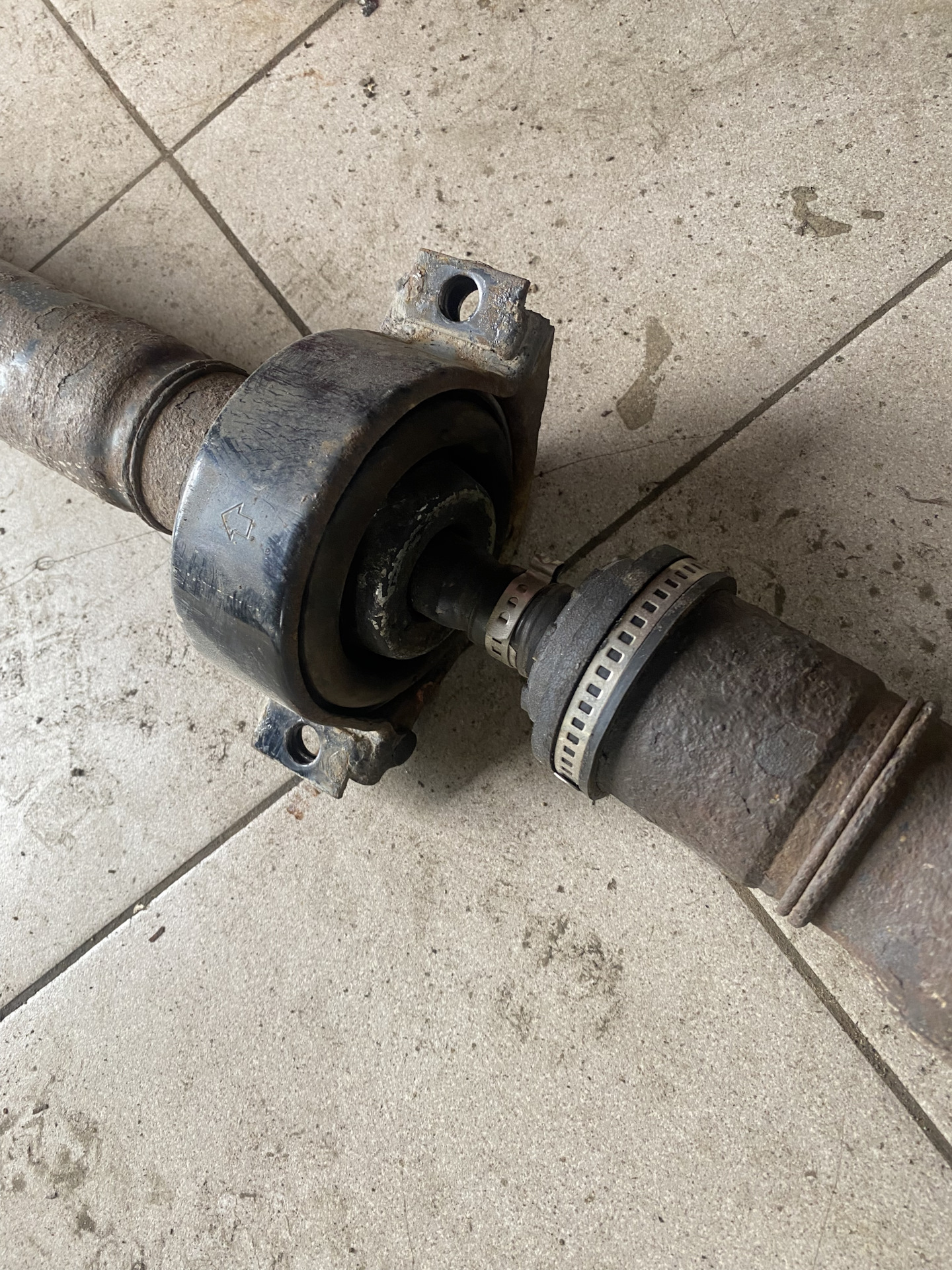

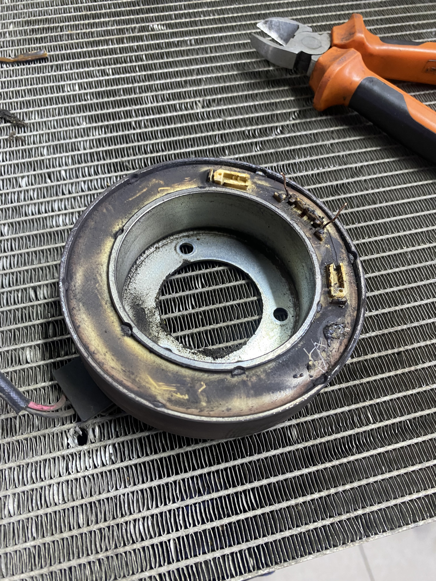

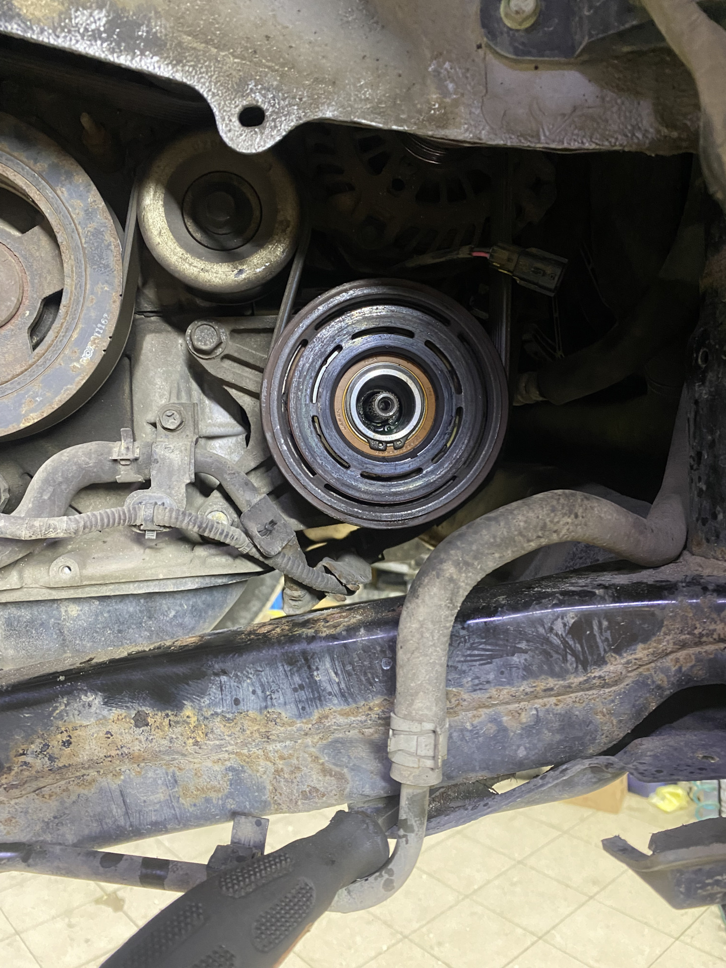

Теперь кратко с чем я поехал и сколько это все обошлось . Ехал по трассе с работы домой, и вдруг в один момент перестает дуть кондиционер . Вышел походил, и понимаю что нет щелчка подключения электромуфты. Думаю хоть бы менять не в сборе 🤦🏻♂️ вторая же причина была это старая проблема с вибрацией не понятной . При разгоне и сбрасывание, такое ощущение разбалансированности. Ну и третья это посторонние шумы в подвеске . Записал в сервис и приезжаю в назначенное время с утра. Заехал и сразу начали делать полную диагностику. Сразу скажу что прям уровень, умения и знание машины у мастеров прям на высшем уровне . То что мне искали месяцами было найдено за пару минут . И так … Начали с вибрации, соответсвенно это оказался карданный вал. Его мне разболансировали в прошлом сервисе при замене подвесного подшипника . Его сняли и отправили в сервис где ребята занимаются именно этими видами работ.

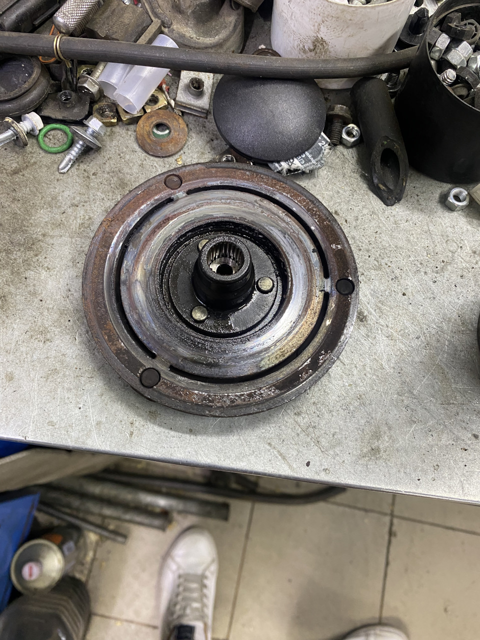

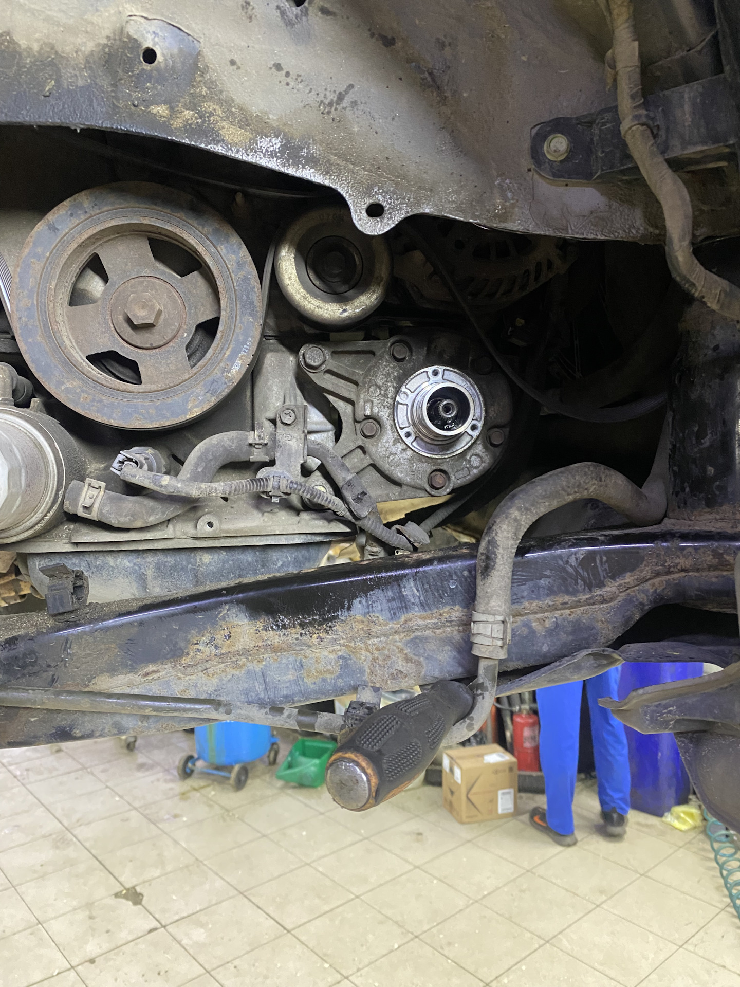

Дальше полезли в кондиционер . Разобрали и благо дело все оказалось не так страшно. Спаяли пару проводов и вуаля.

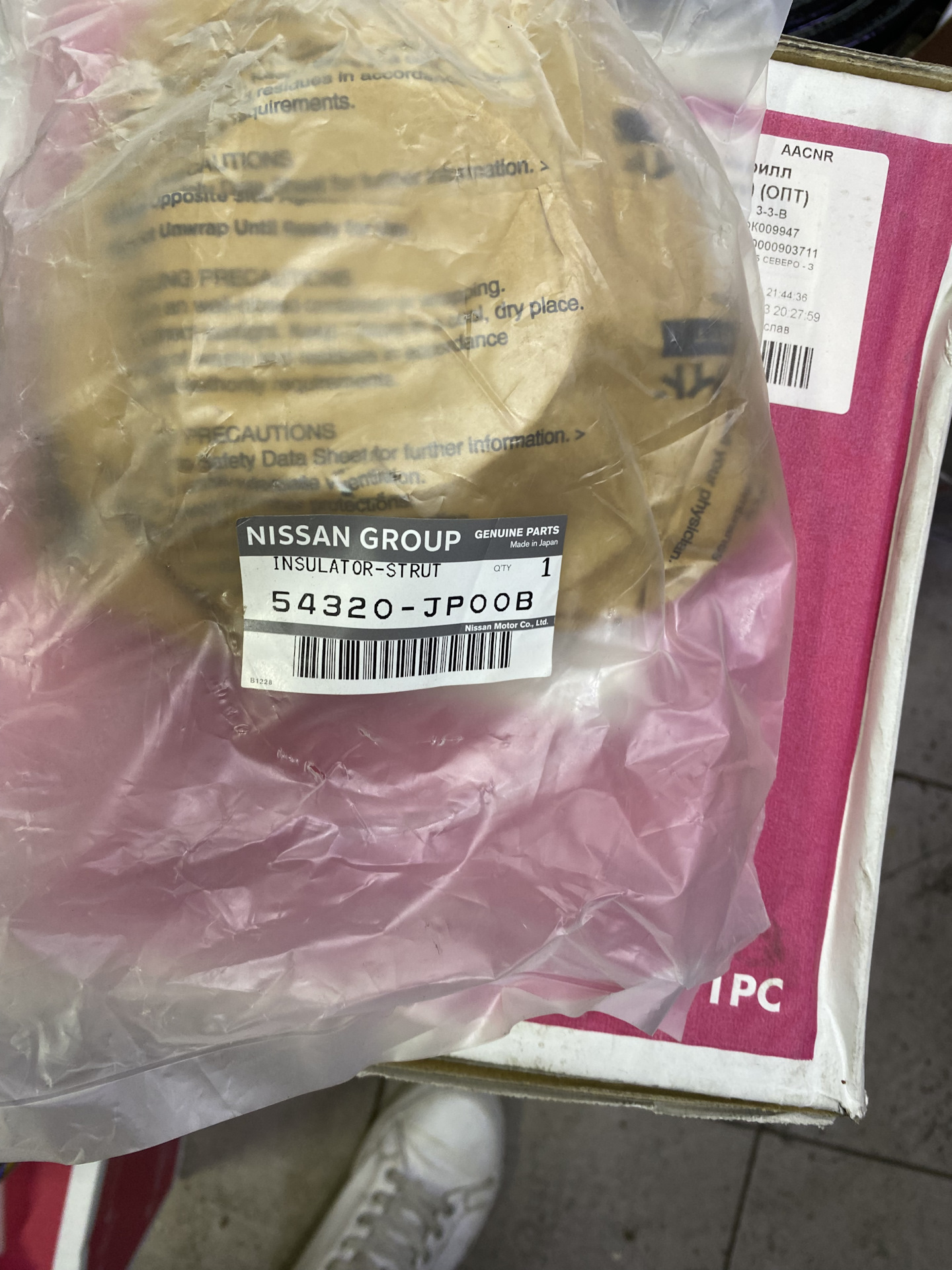

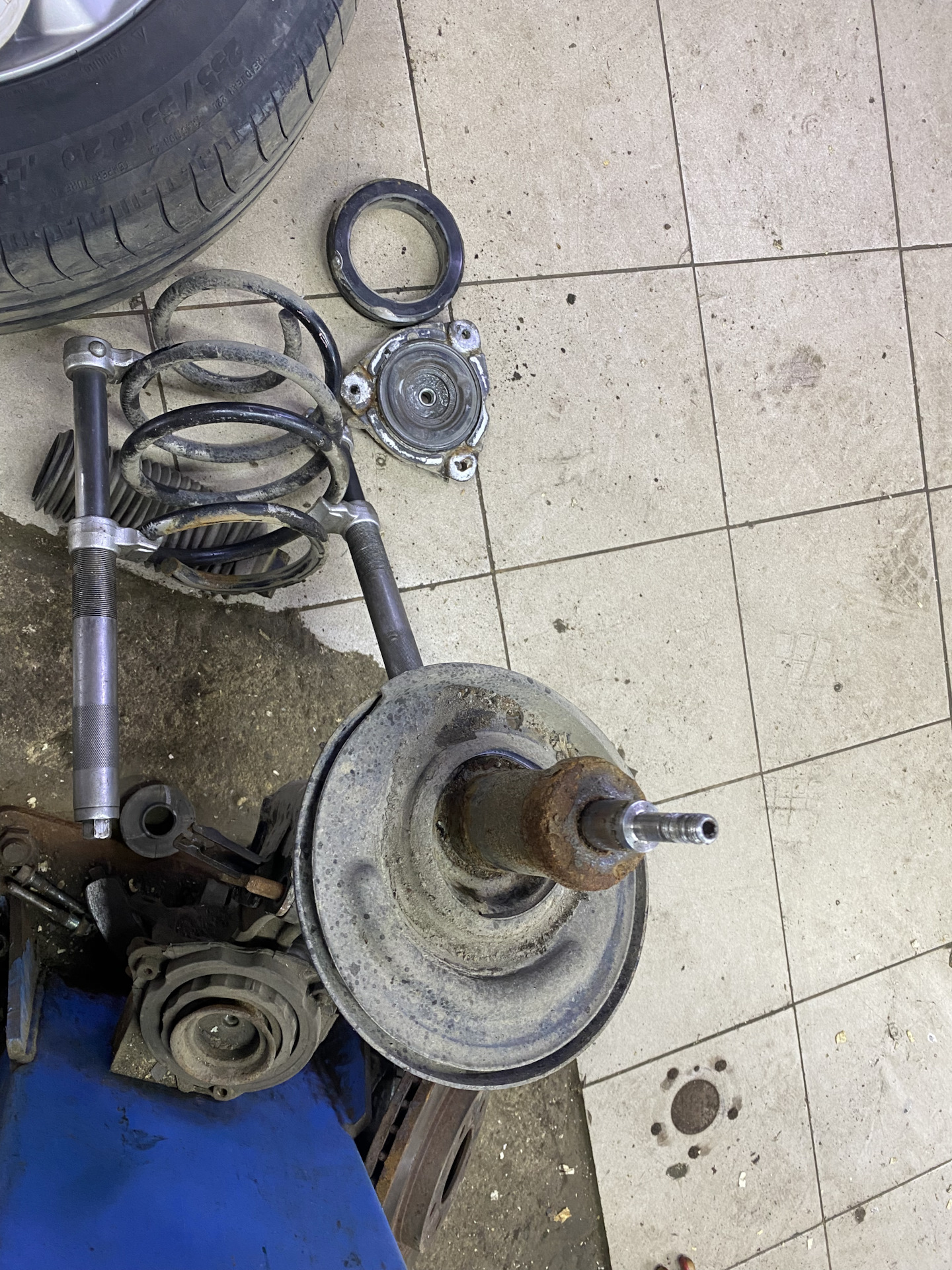

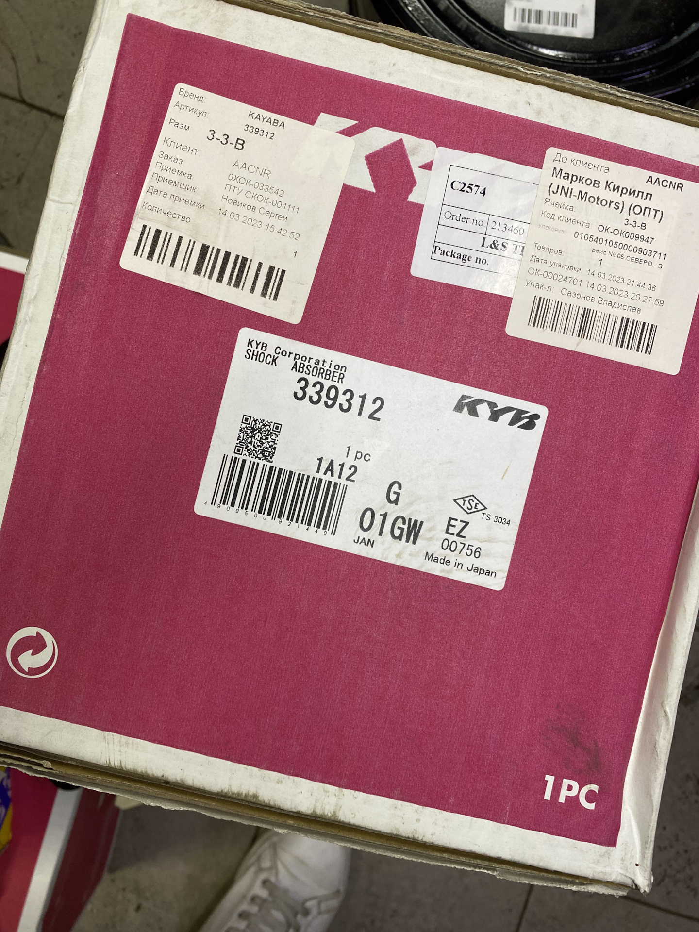

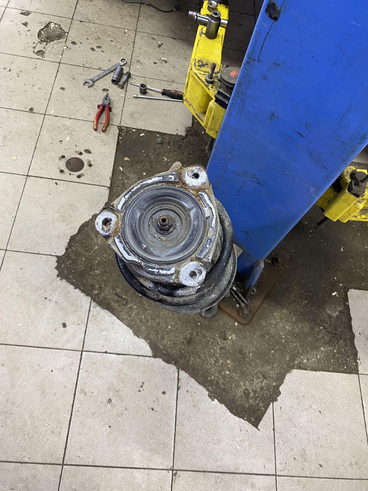

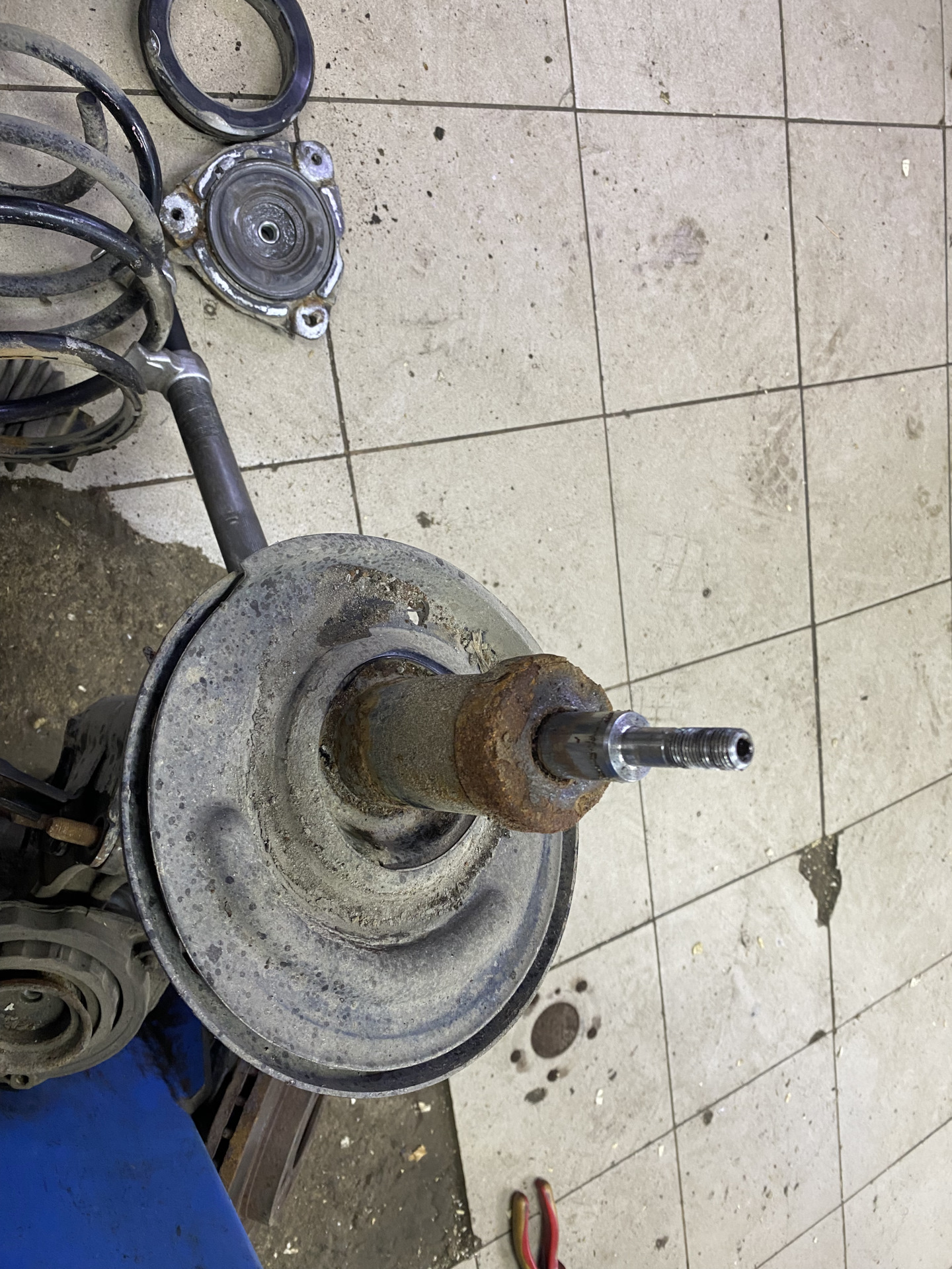

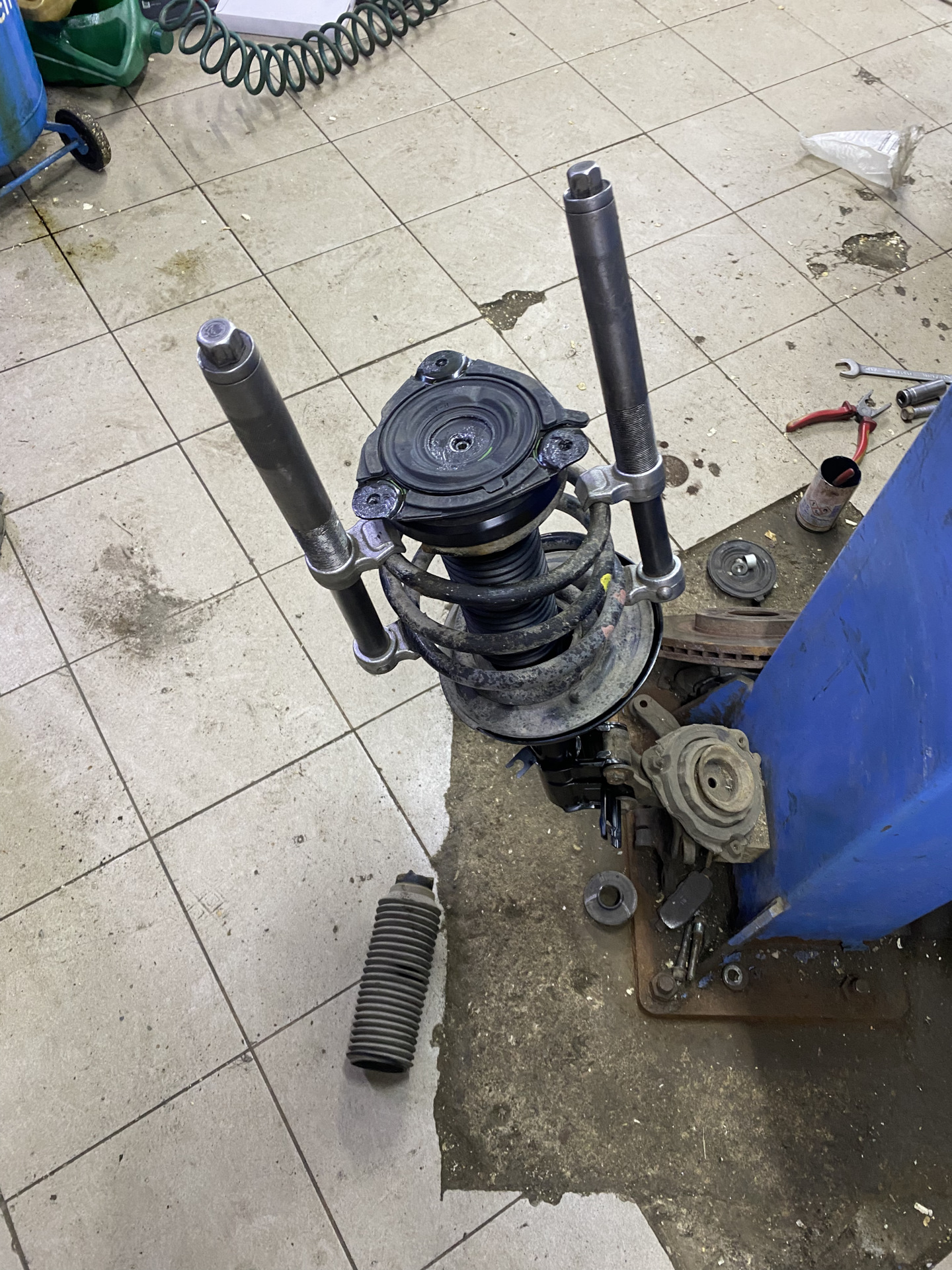

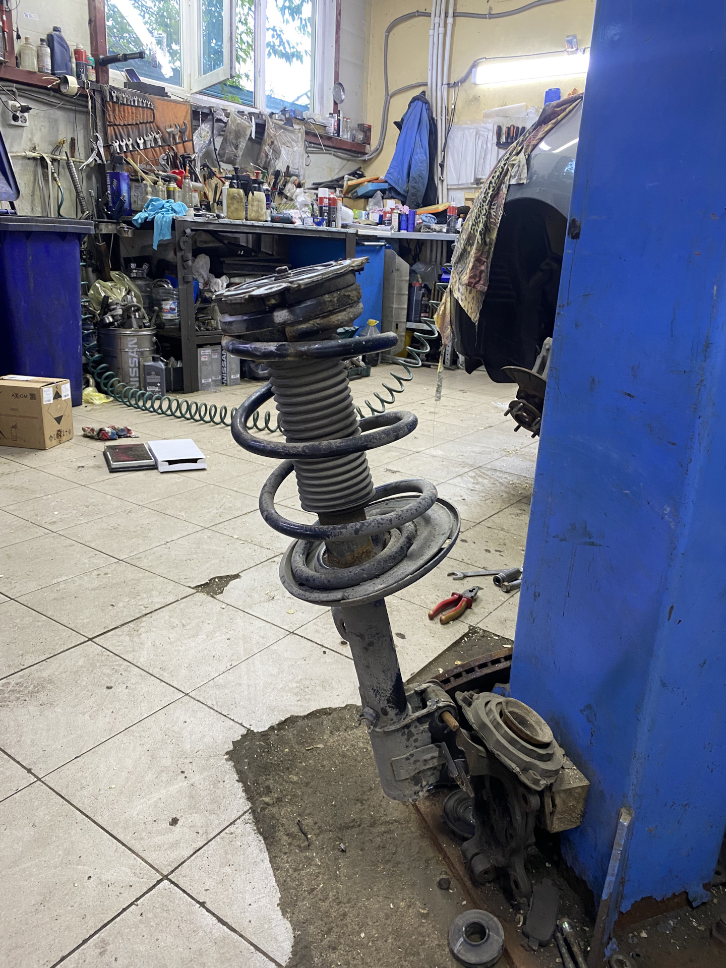

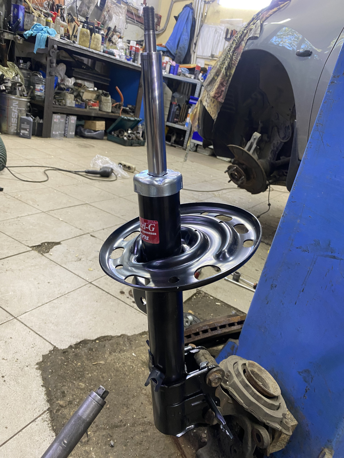

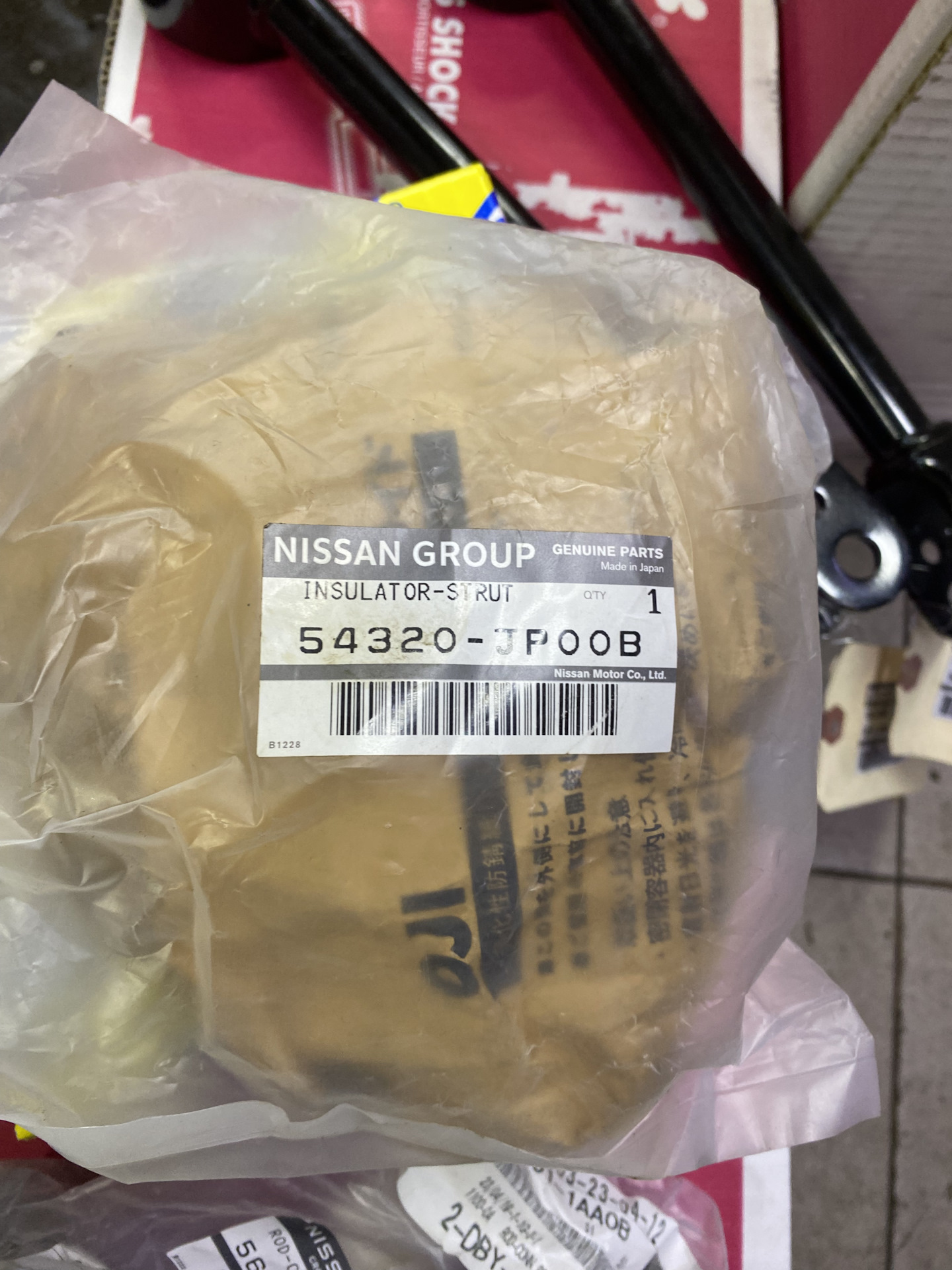

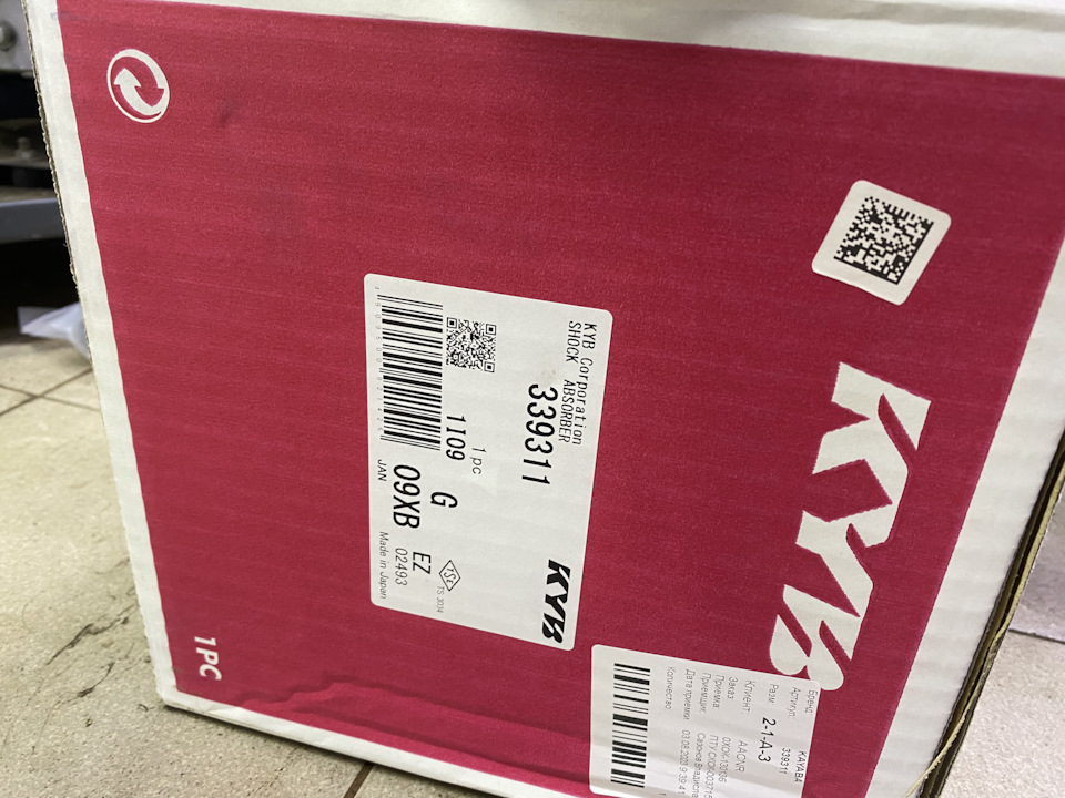

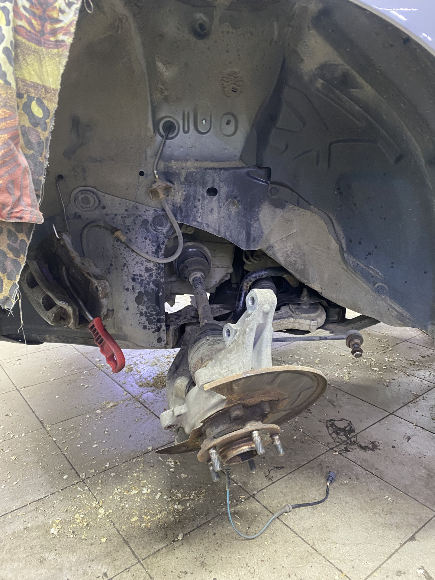

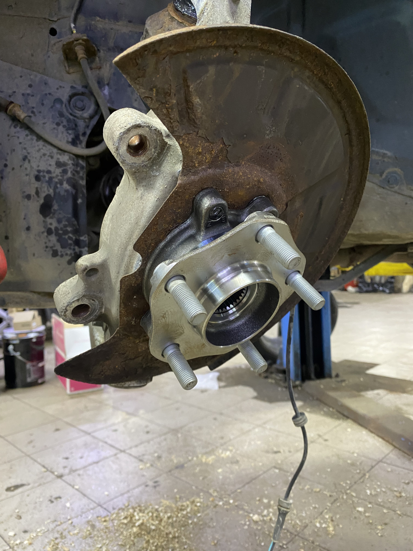

Ну а дальше оказалось что у меня уже давно умерли стойки . И решили сразу менять .

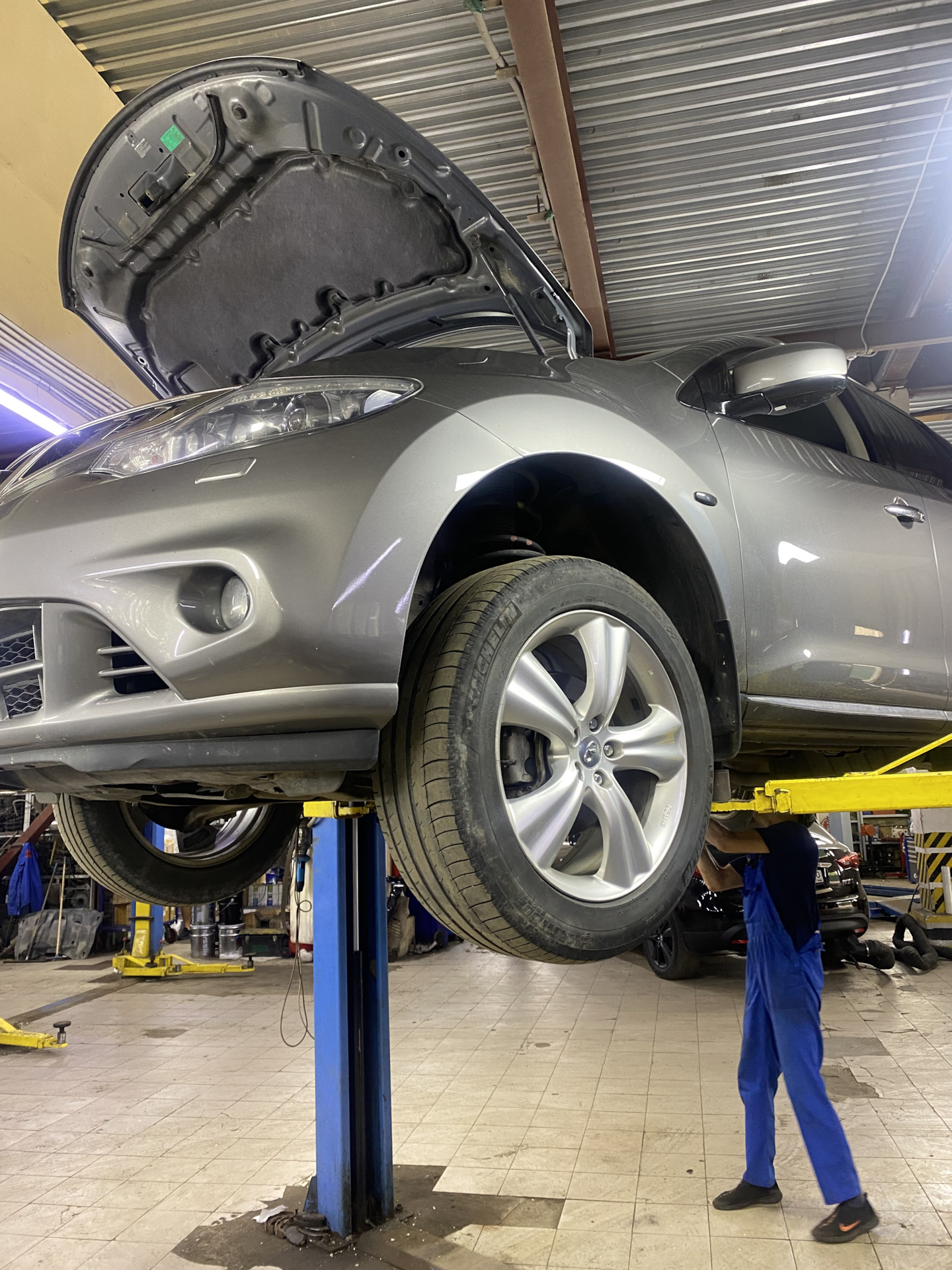

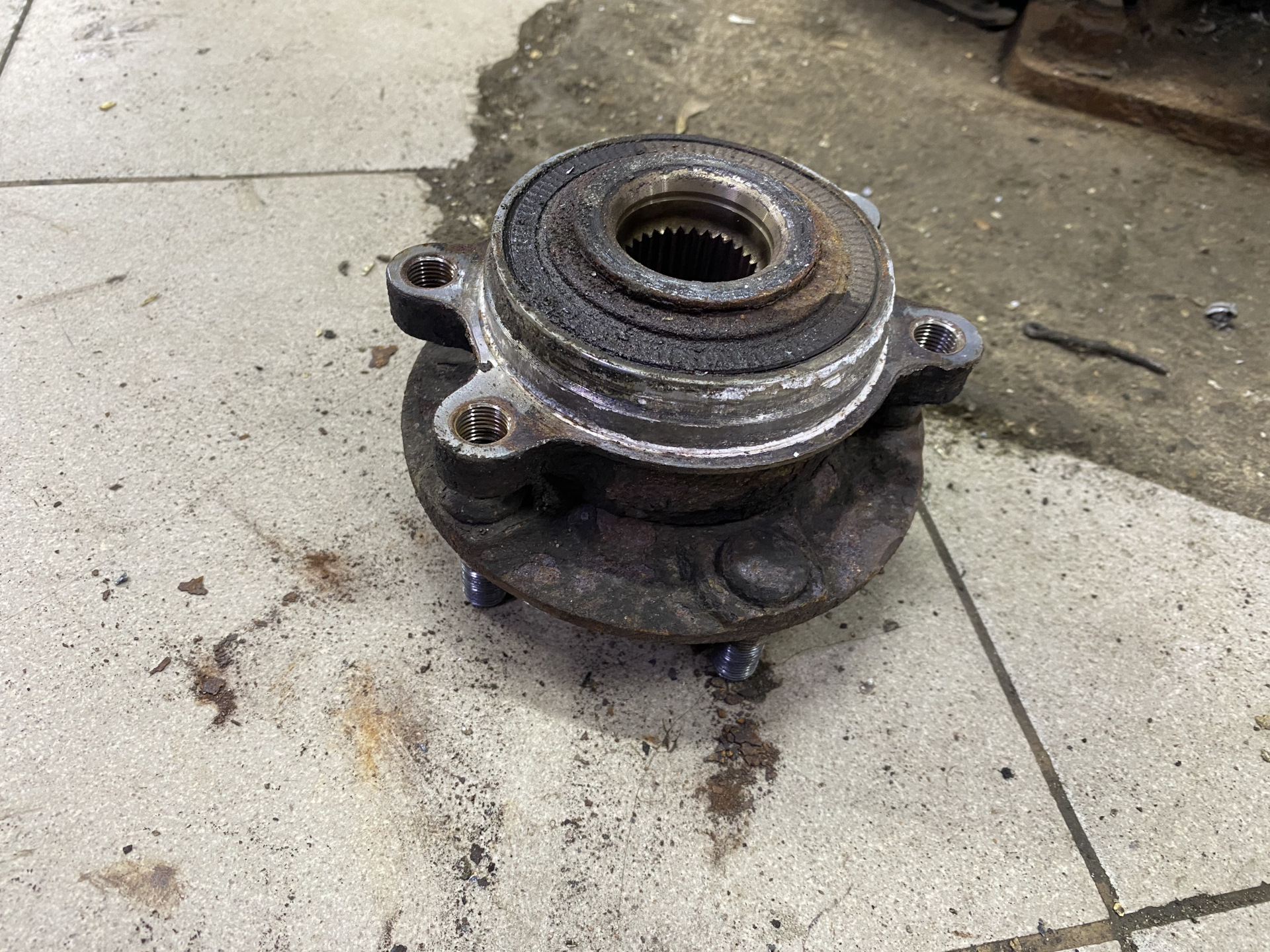

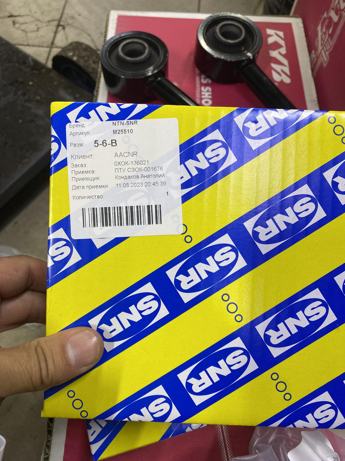

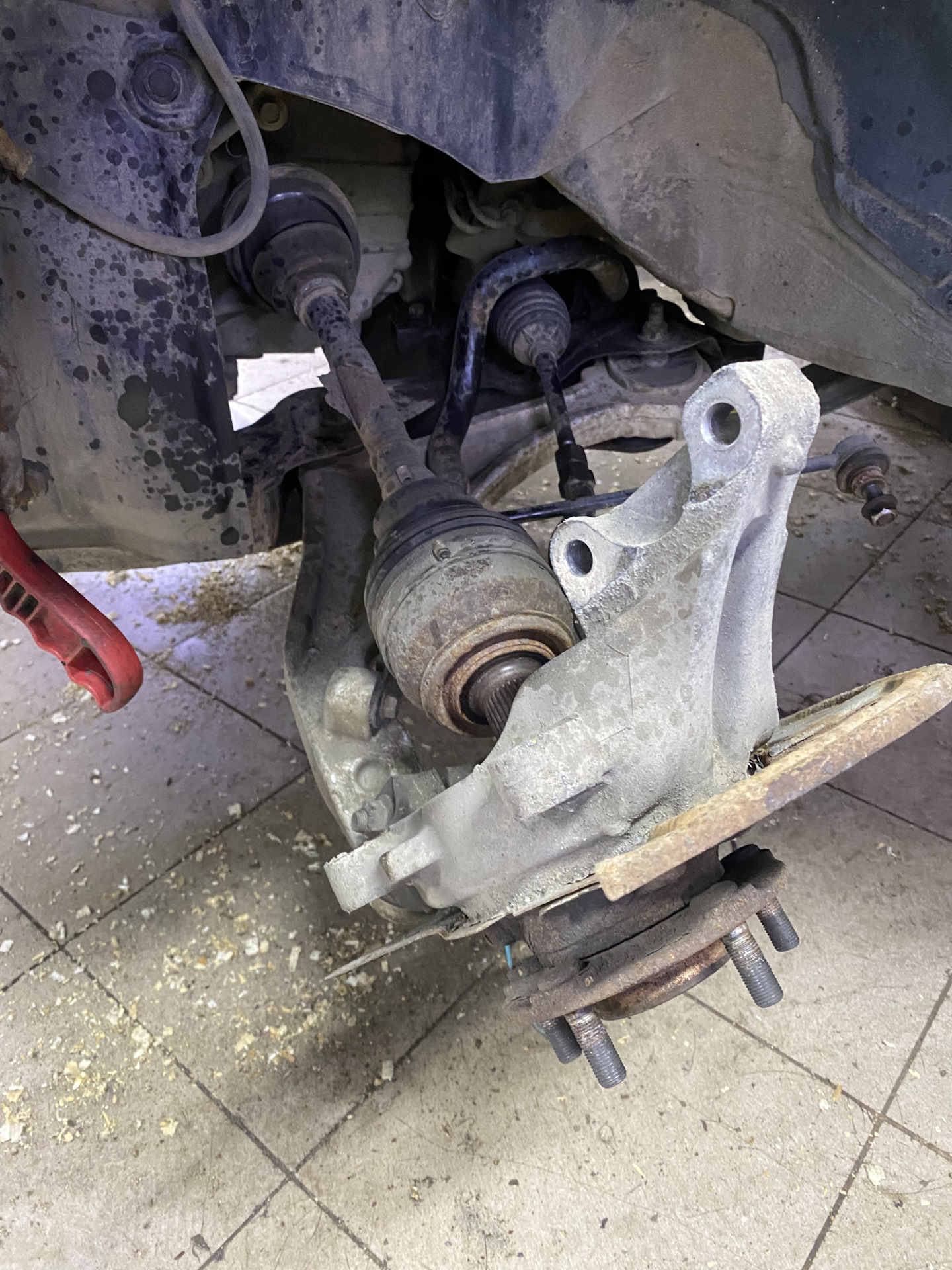

Перебрали все . Ко всему прочему еще и нашли плохую ступицу . Переднюю левую .

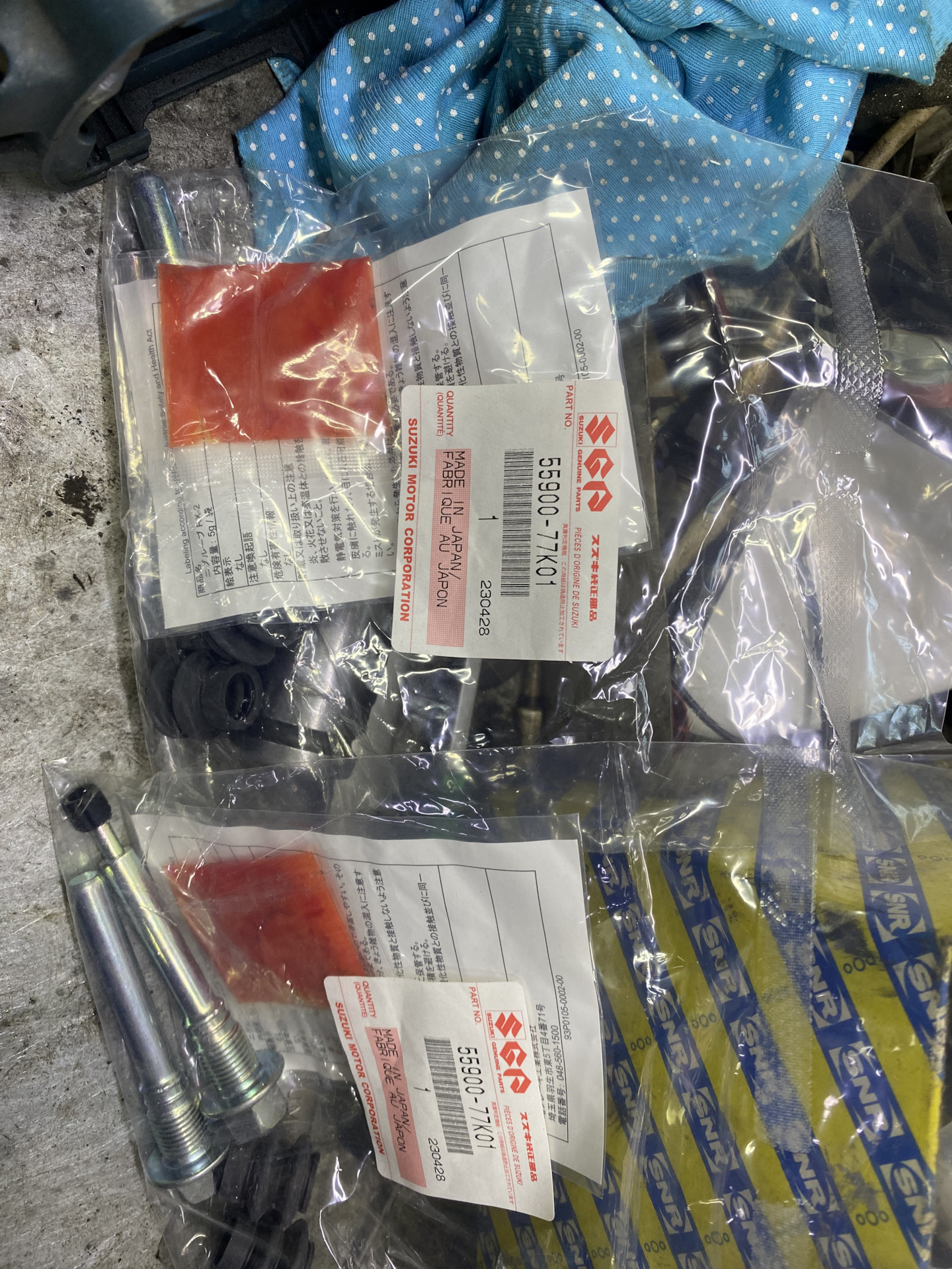

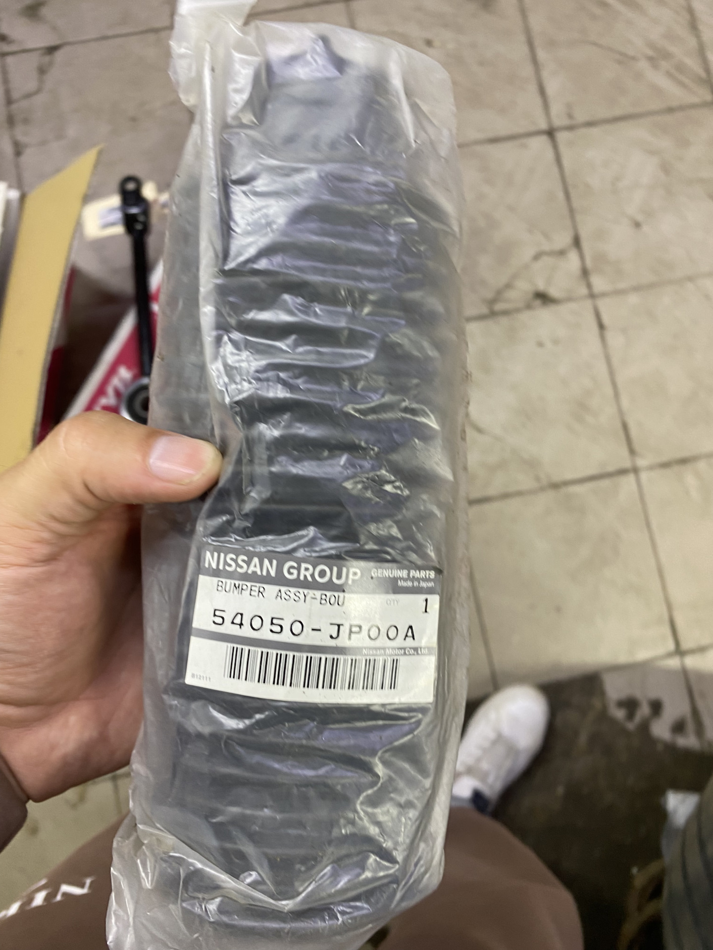

Ну остальное по мелочи. Колодки

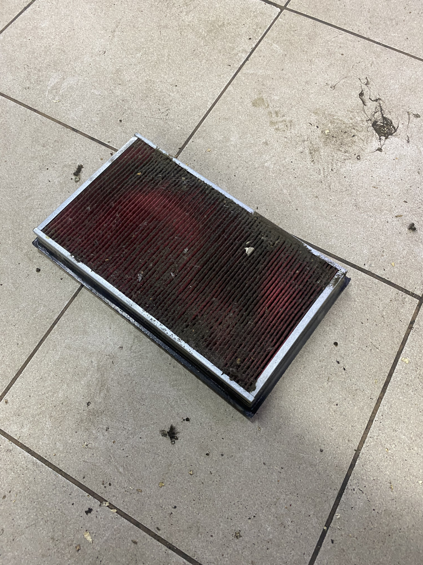

Фильтр каким то образом быстро засрался, хотя меня почти каждое ТО

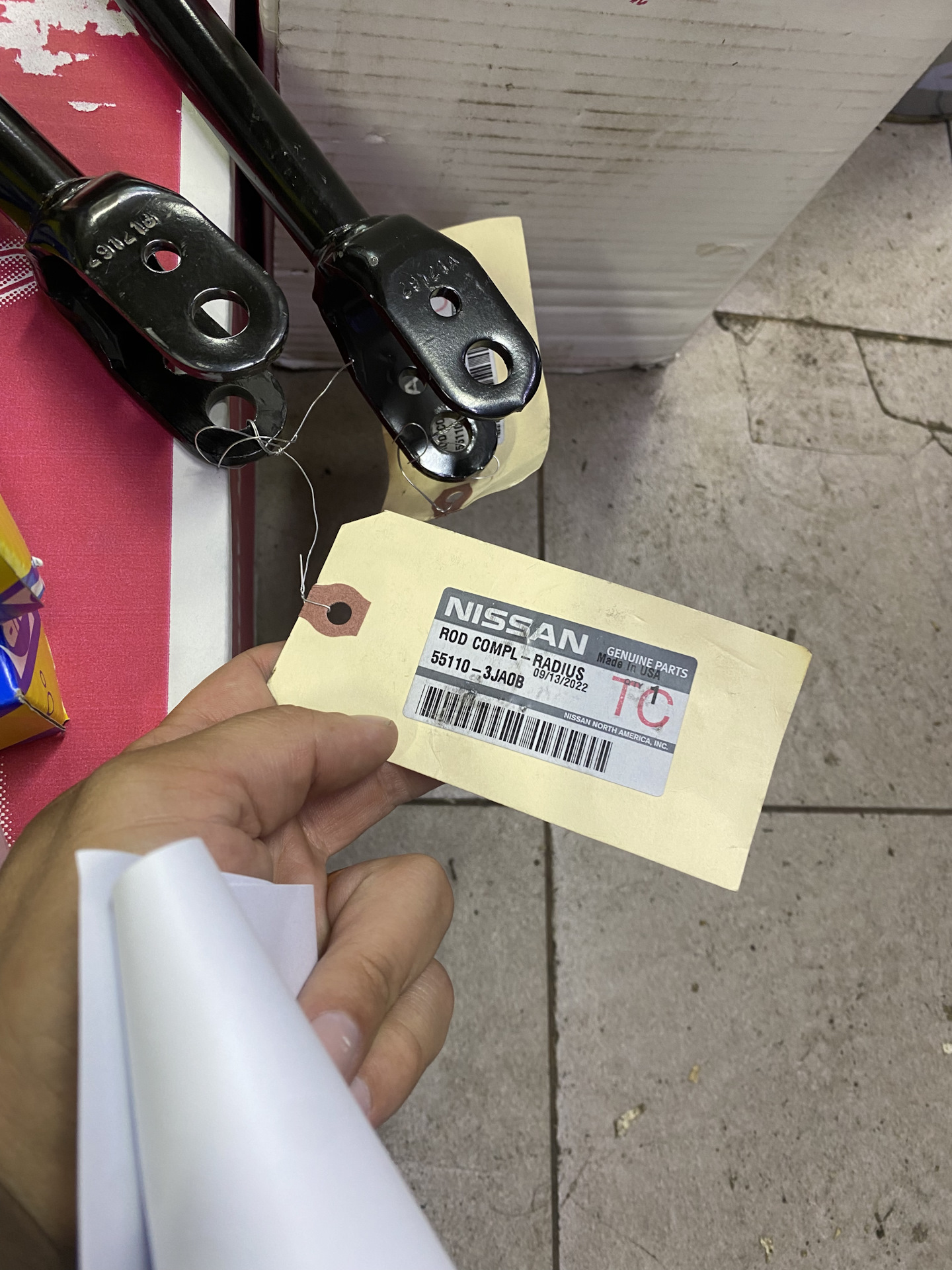

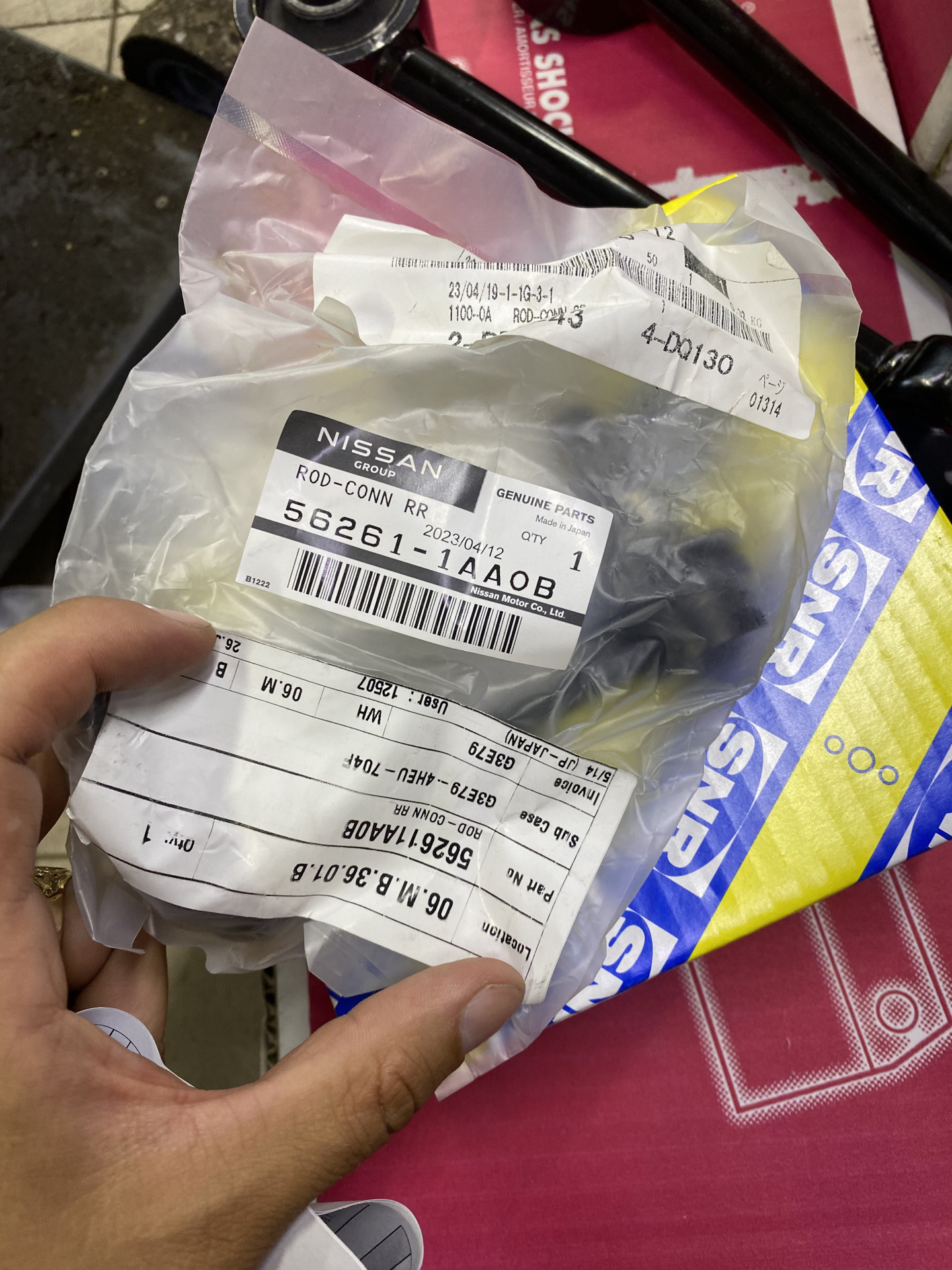

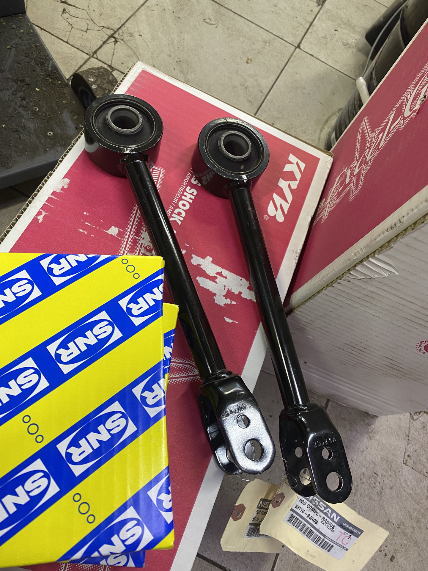

Рычаги задние
Косточки
