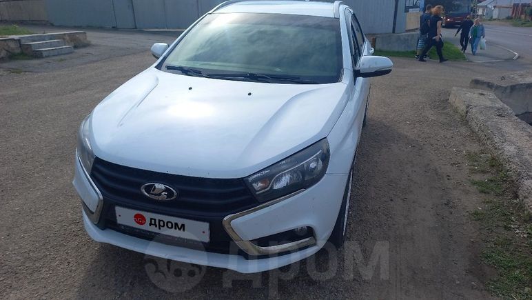

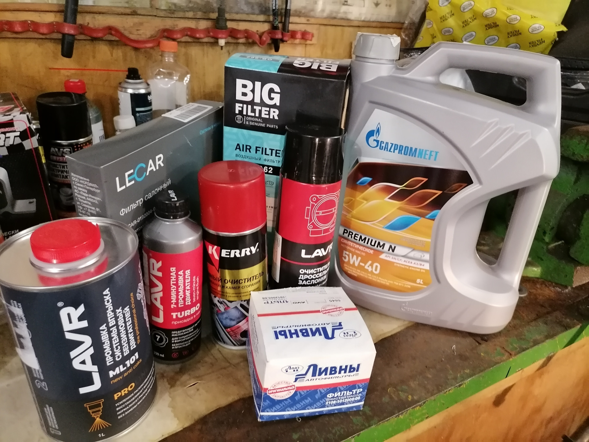

Провел ТО-6.

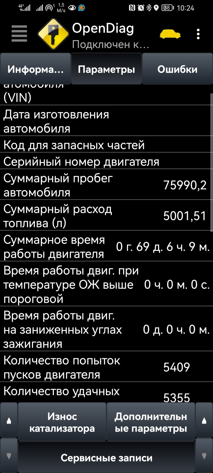

Пробег составил 7600км и почти 200 часов работы двигла.
Кроме замены масла, фильтров и свечей произвел профилактическую чистку камер сгорания и промывку инжекторов(без снятия форсунок).
Из-за лёгкого масложора и постоянной городской эксплуатации камеры сгорания были сильно загажены…

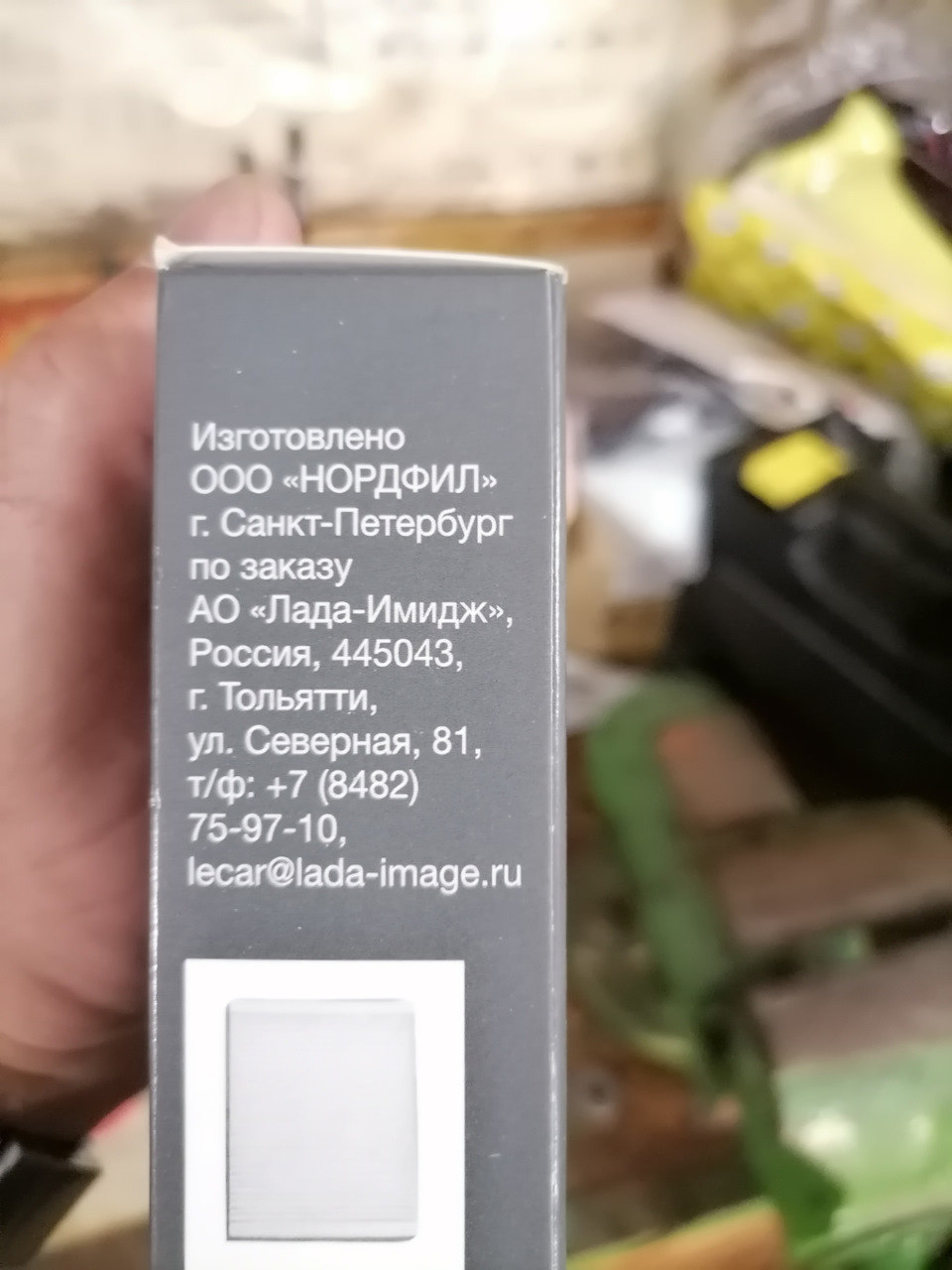

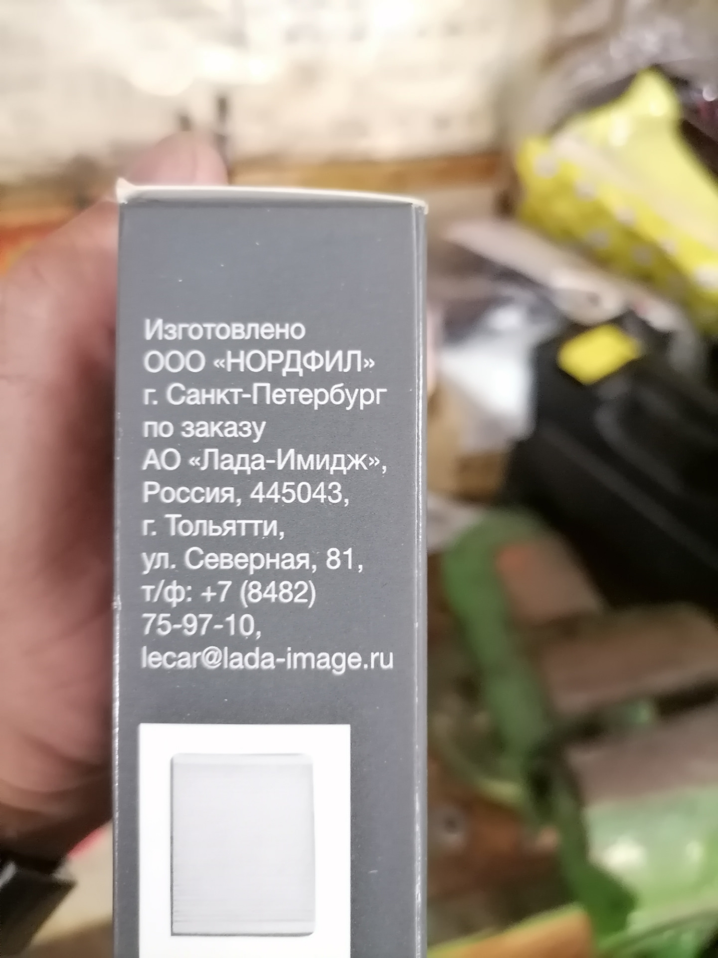

Производитель салонного фильтра Lecar — Нордфил. Фильтр имеет формат такой же, как и распиареный Filtron. Тоесть картонки у него не сверху и снизу, а по бокам. Это очень облегчает установку. Встал очень плотно, еле защелкнул крышку на место. Снимать бардачок не пришлось.
Форсунки промывал с помощью самопальной промывочной станции: бутылка из-под колы, два соска, два метра бензостойкого шланга и 100 рублёвый коннектор на рампу…
Осталось махнуть масло в коробке, и передние тормозилки.

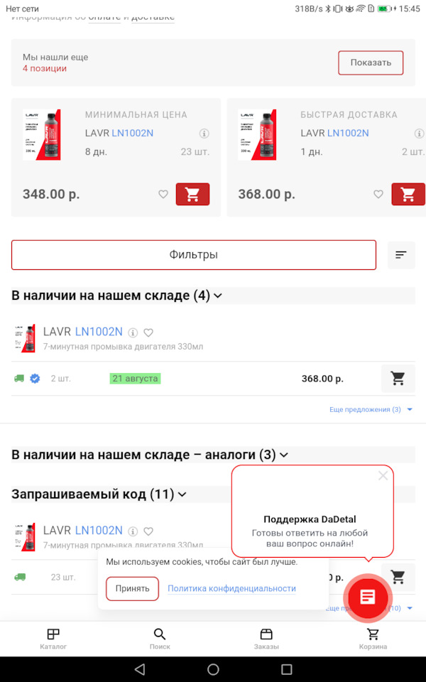

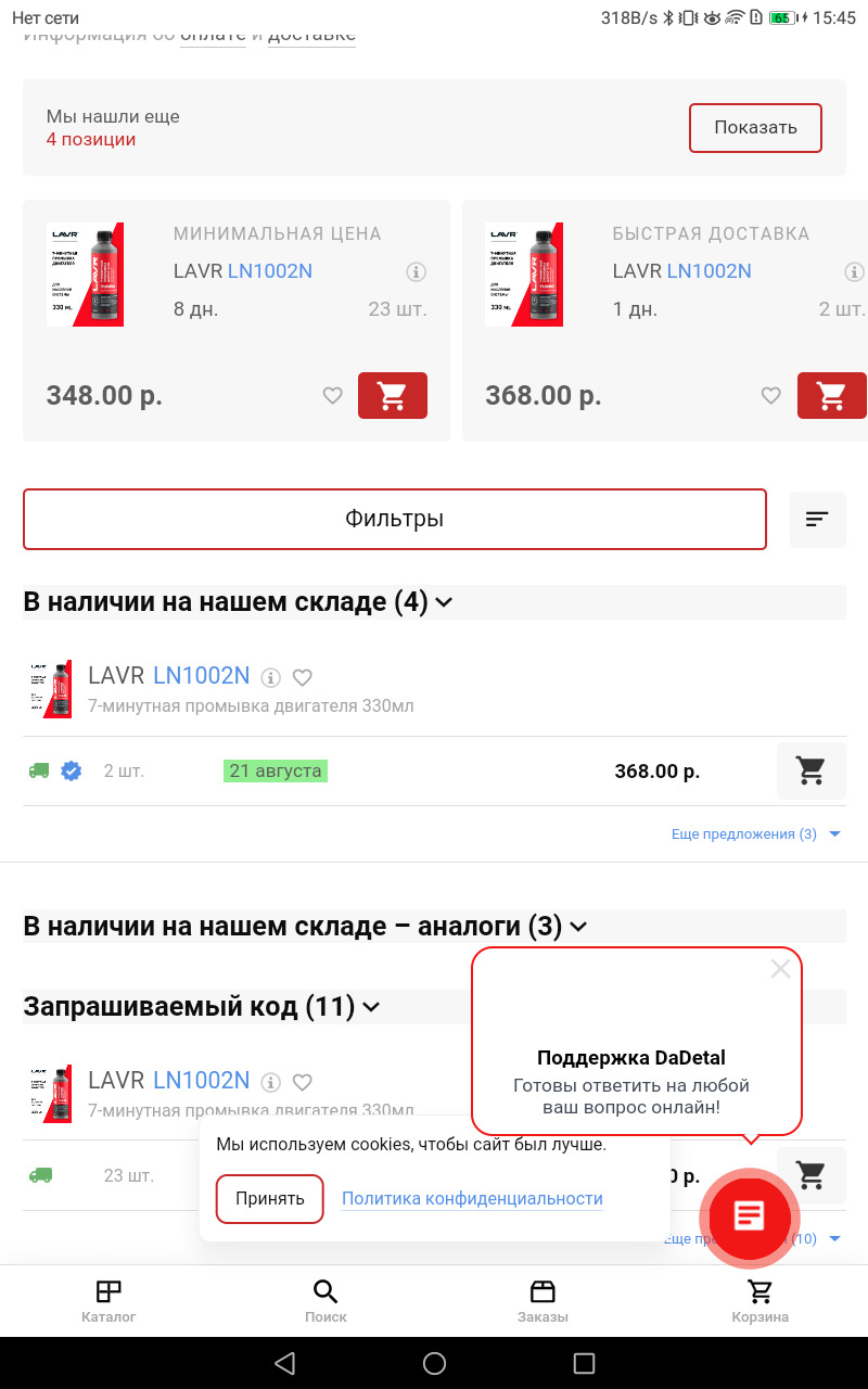

Что за Турбо промывка от Лавра, я взял 5 минутку, говорят что ядреная?
Для турбованых моторов. Вроде как ещё ядренее пятиминутное, но это не точно…
Почем оно, есть парт. номер, я свою за 247 руб. взял

76000 км.
Да нет. Я не ошибся. С прошлого ТО 7600км)))
