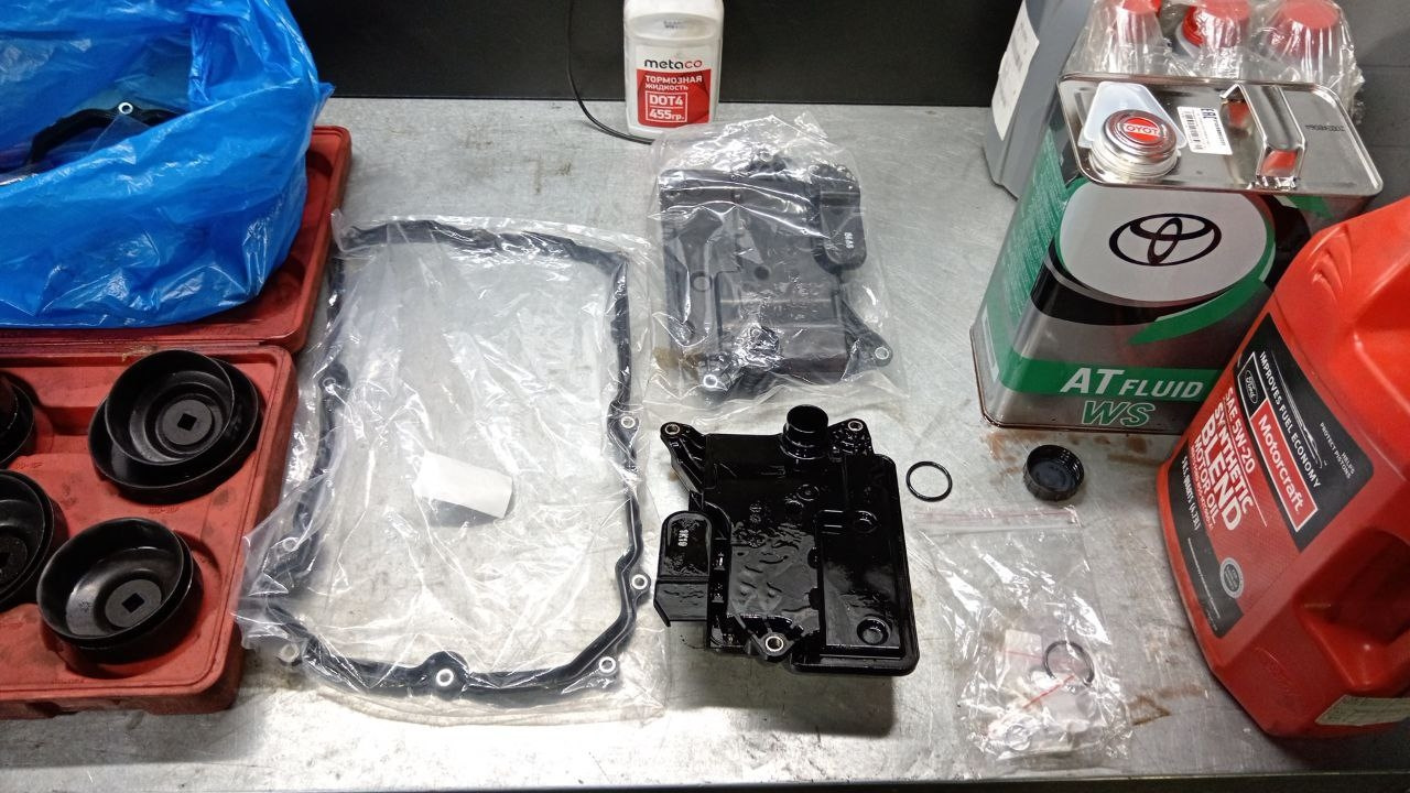

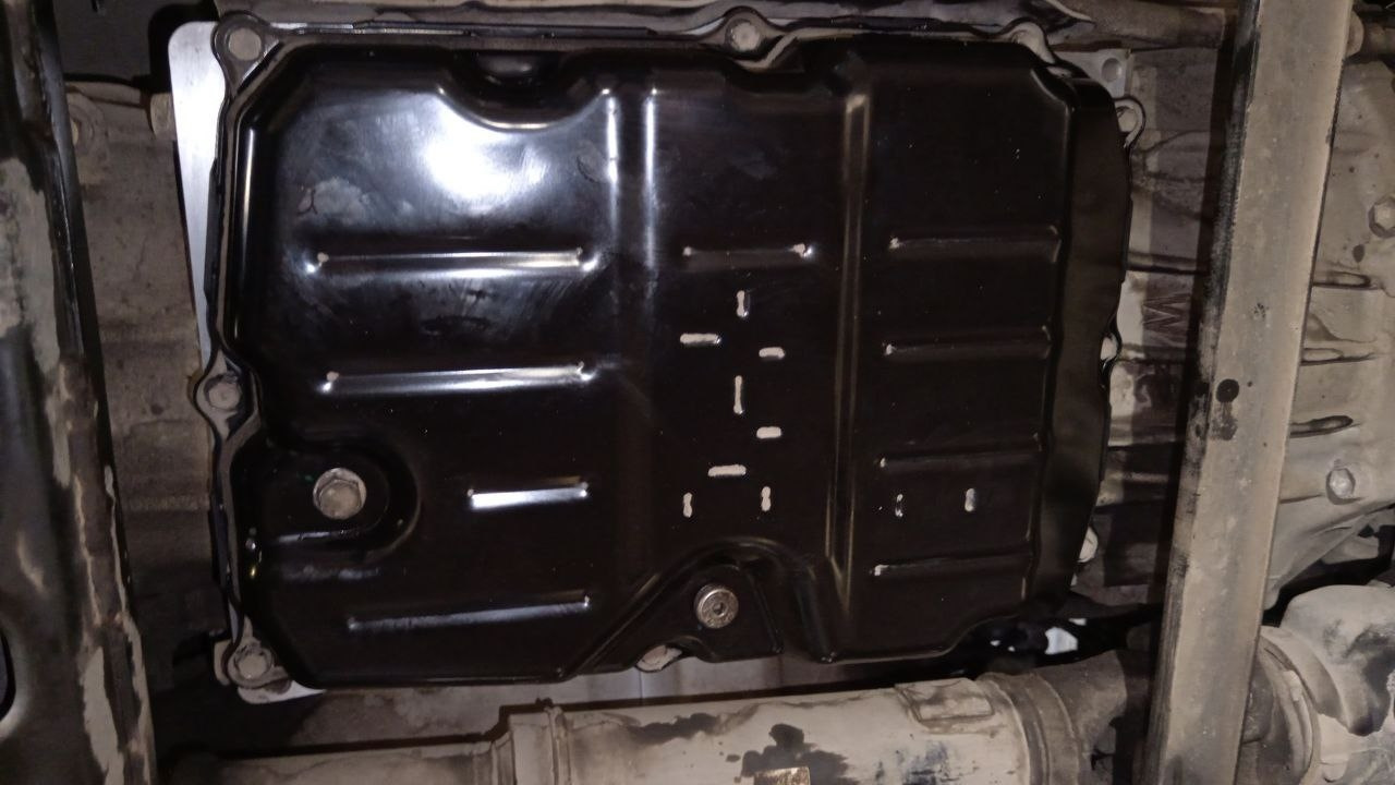

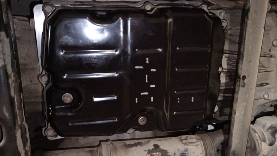

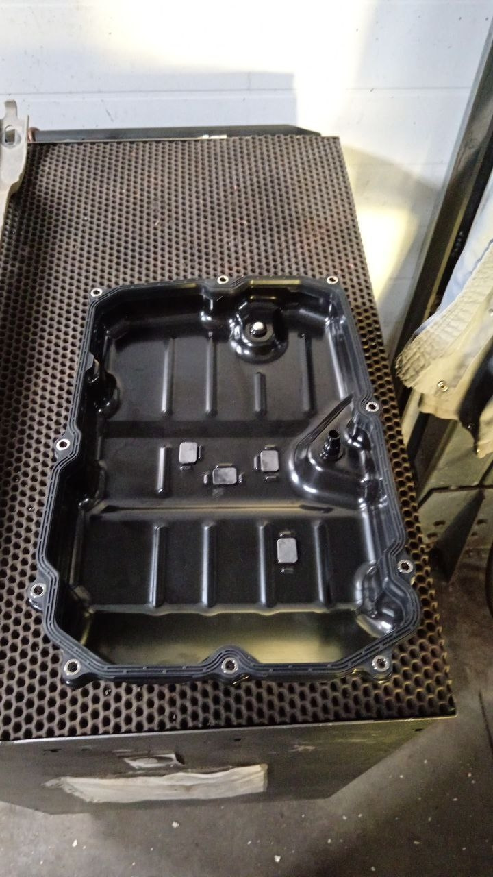

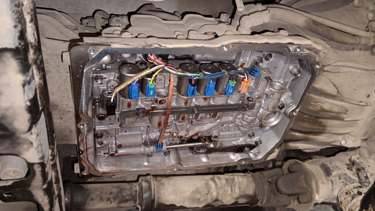

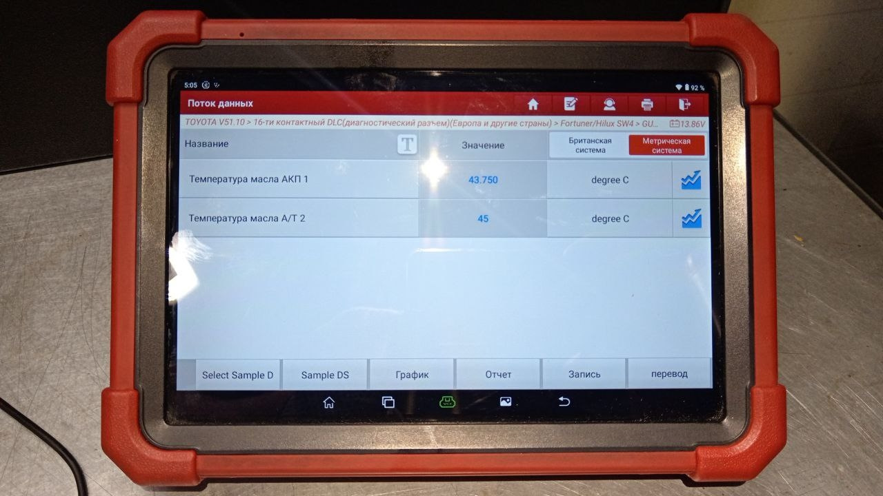

Первая замена ? Слитое в каком состоянии было ? На днях менял масло в Акпп Прадо, пробег 109 т км . Масло слилось — чёрное как кирзовый сапог .Менял замещением, прогнал 8 л слилось чёрное, ещё 4л — тёмное, ещё 4 л — появился красноватый оттенок, и ещё 4л — красное . Итого 20 л ушло .

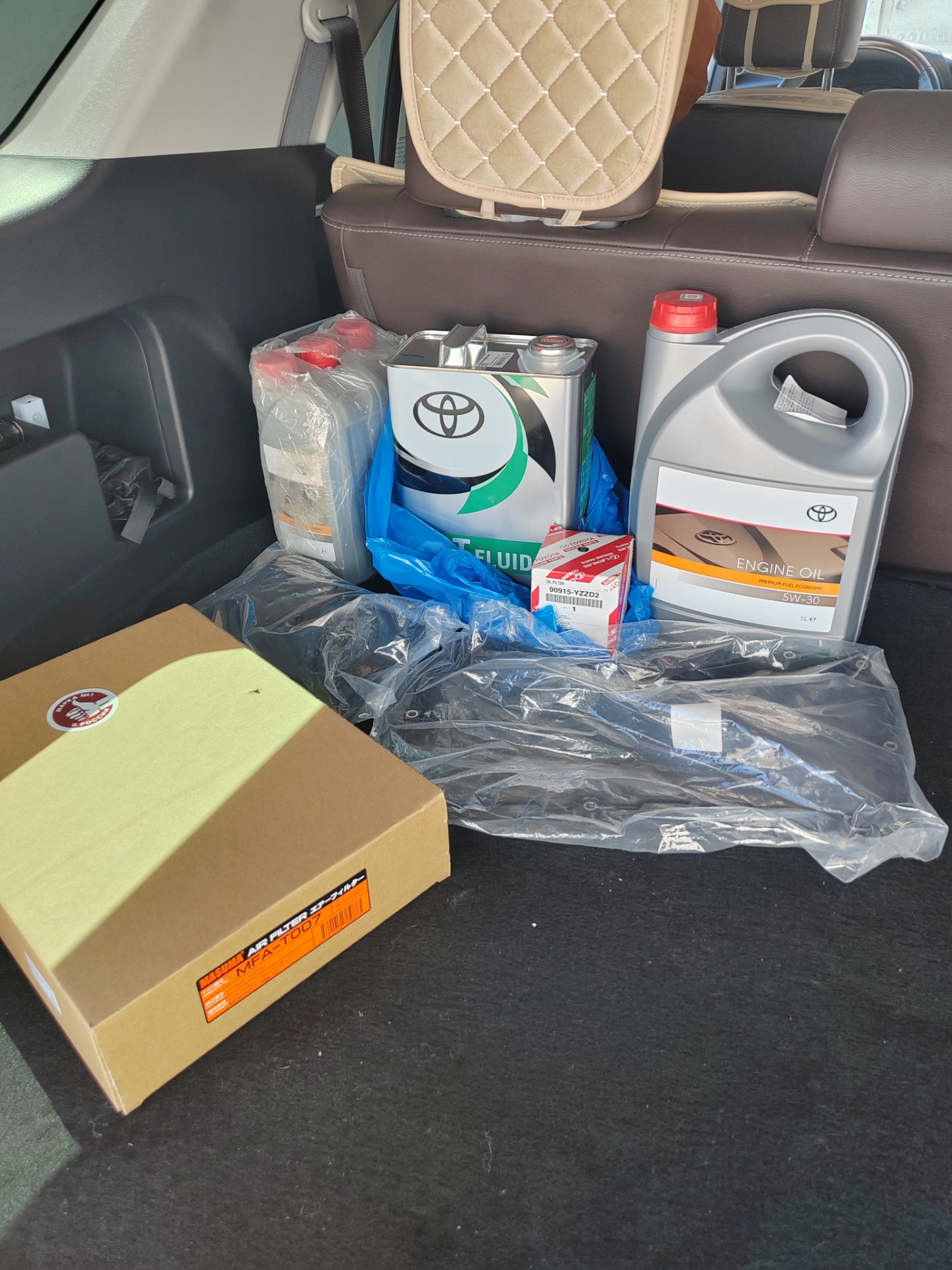

Всего 5л маслами в Акпп, правильно понял ? Слил — залил ?
Да, верно!
Потом сделаю так же, только без замены фильтра.
