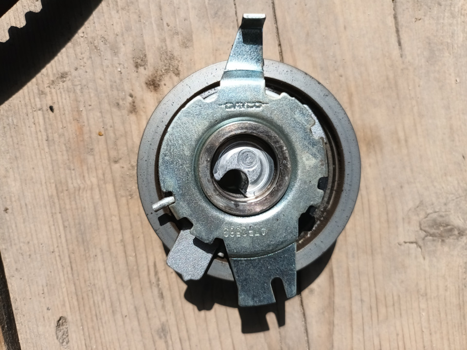

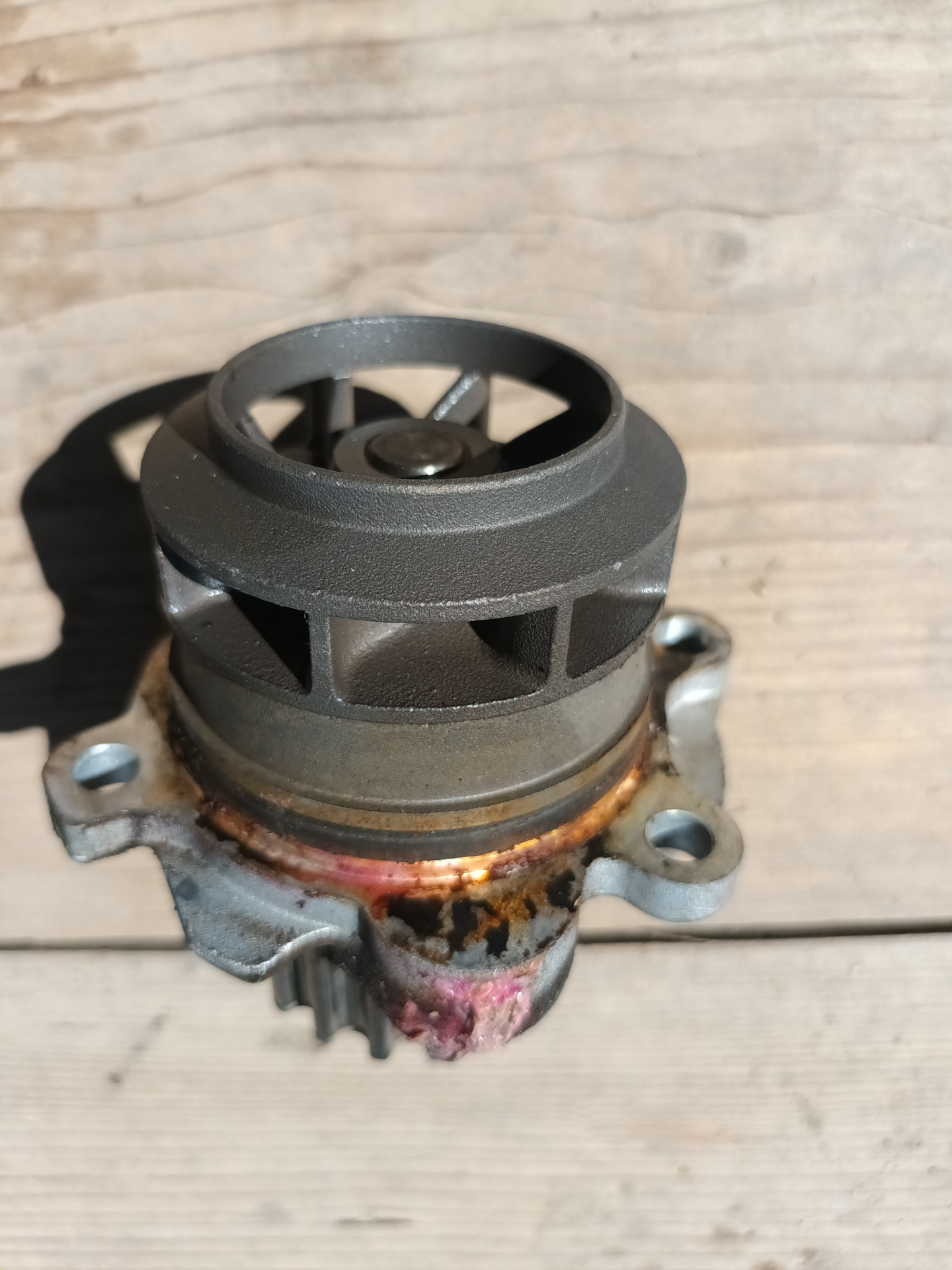

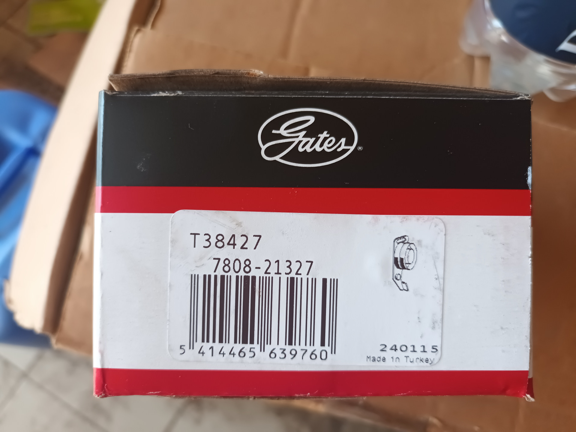

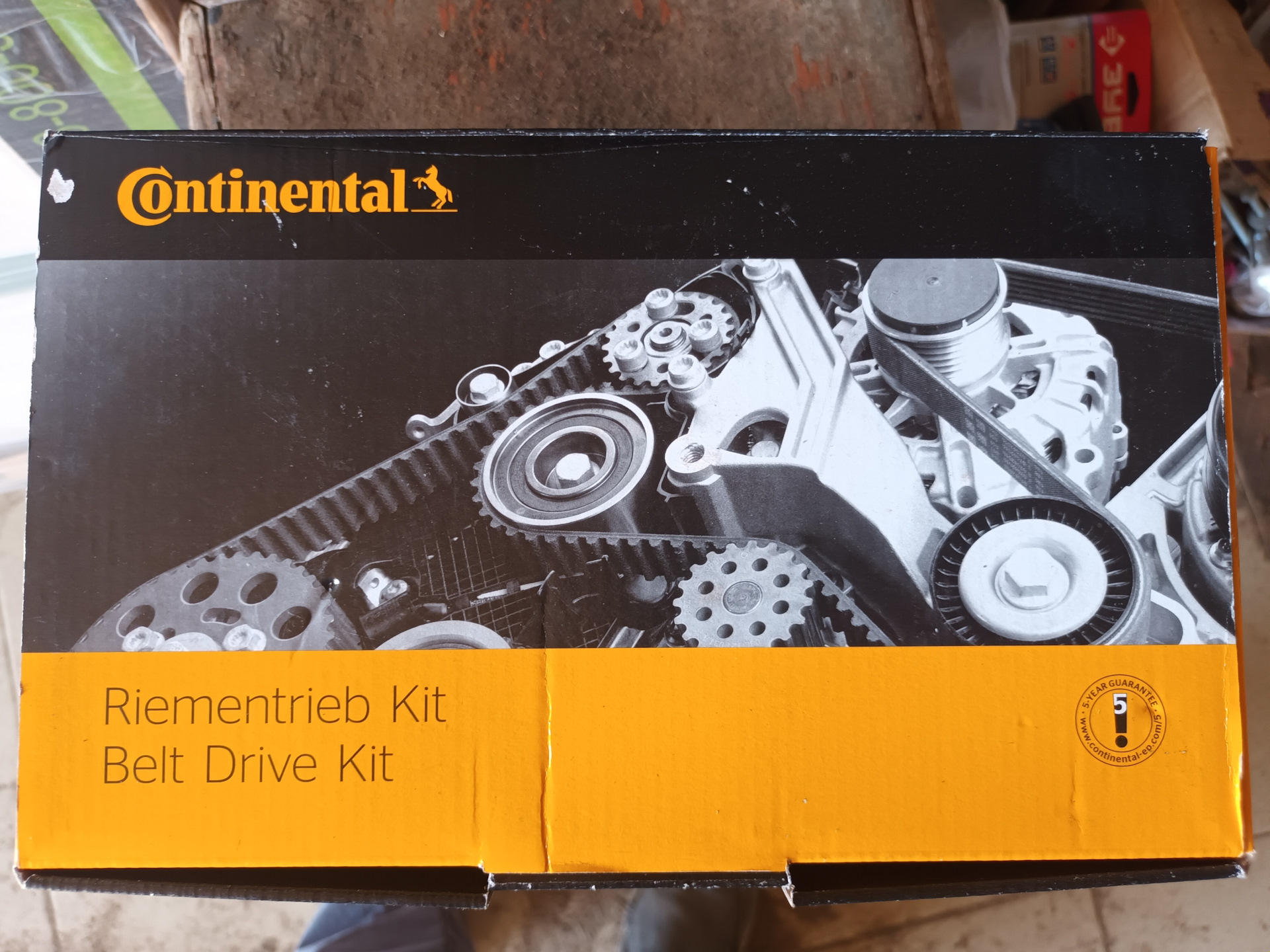

Всем хай, машина себя отрабатывает в ежедневной эксплуатации… как купил, думалось про ремень ГРМ, ибо при его обрыве у нас происходит "Сталиград"… Для душевного спокойствия, т.к. нет информации когда-чего делали, решил превентивно поменять все разом… На модели моего двигателя нет ремня масляного насоса, поэтому одной проблемой меньше… Сам с заменой грм на дизелях не сталкивался, велосипед решил не изобретать и обратиться в профильный сервис…
старый ремень бы еще, наверно, походил, натяжной ролик ремня грм люфтил и начал умирать, помпа начинала подкапывать, получается залезли не зря…

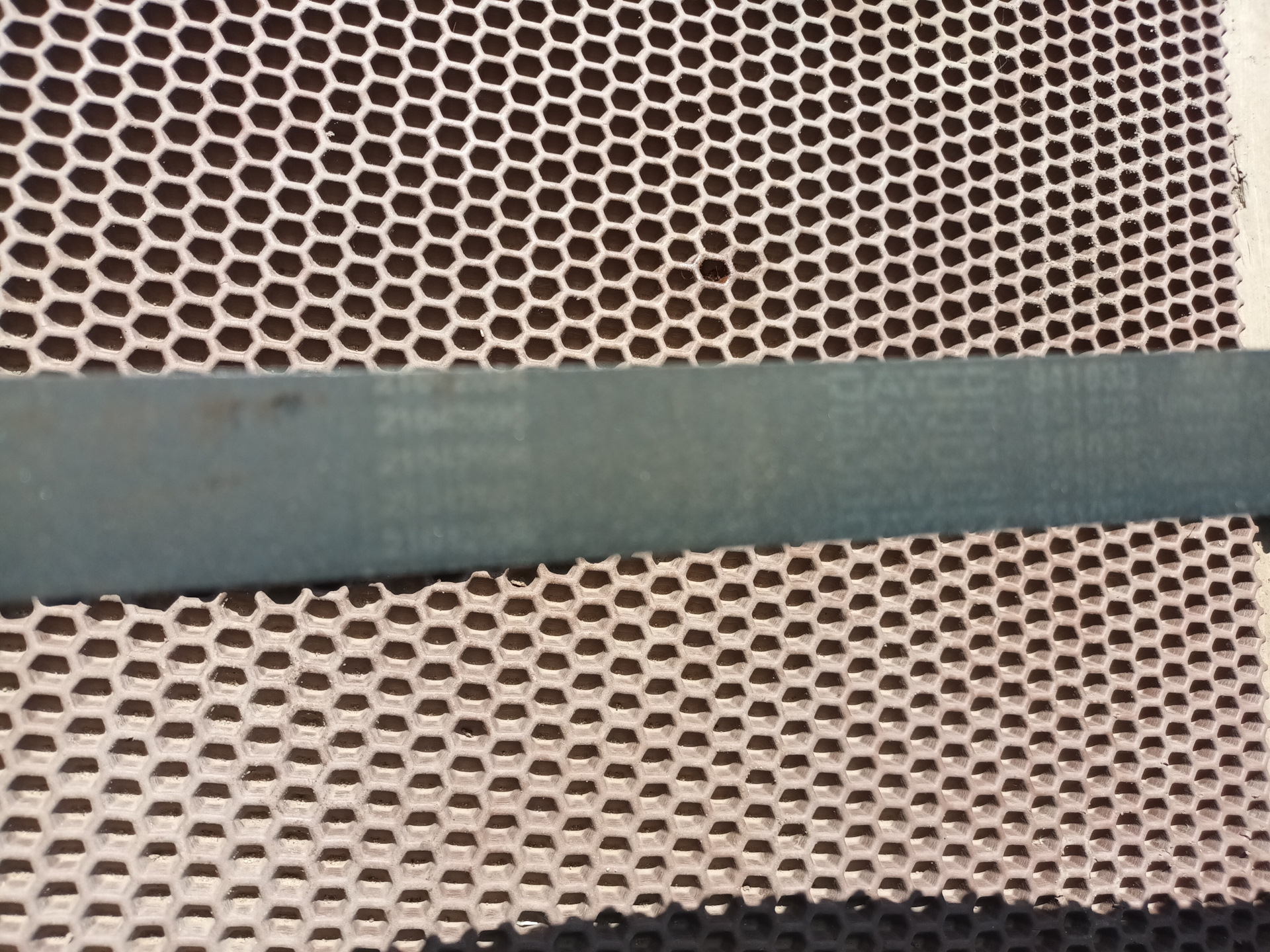

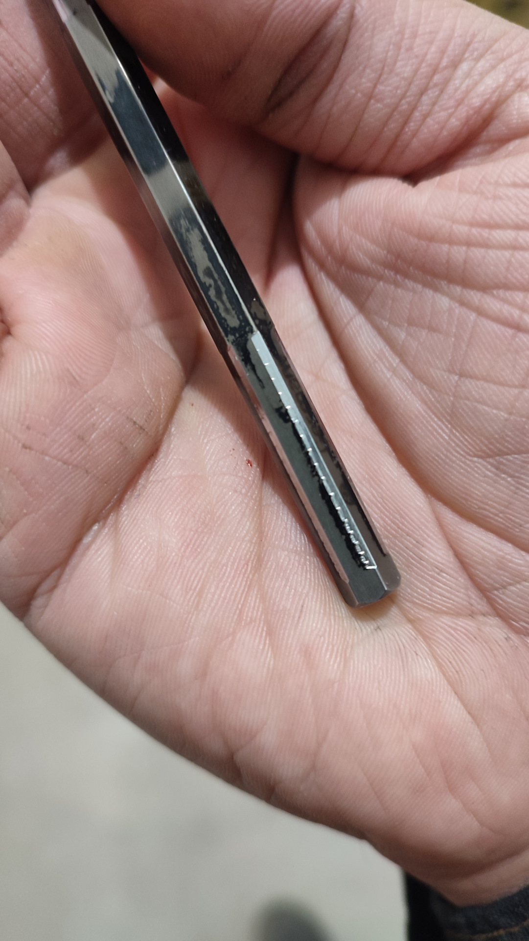

Заодно хотел поменять ремень привода маслонасоса, НО, оказалось что на автомате не ремень а привод…
CSHA идет привод… CDBA, CNFA, CNFB, CDCA, CNEA идет ремень…
на табличке в проеме двери пишут модель установленного двигателя на данный авто…
в общем, катаемся дальше, чего и вам желаем…

Так выглядит привод насоса на этих моторах:) У этого пробег 180К. Не редки случаи его проворота, на форумах пишут, надо задумываться о его замене надо через 100-ку, но судя по моему, где-то через 150. Даже завод признал проблему и выпустил модернизированую версию вала на 5 мм длиннее.

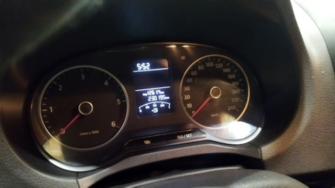

у меня авто 13-го года(уже идет удлиненный шестигранник), в зоне риска идут 11-12года… сейчас пробег 500т.км., никто не лазил… в следующую замену грм, наверно и его сменю…

там малость по другому, натяжной ремня гены в руки вывалился когда снимали, ставили другой, как положено на болт, а это надо опору двигателя было откручивать…
а так, если и завысили работы, считаю терпимо…
По их рассчетам они работали больше 8 часов, чтстыми, а если посчитать правильно, выходит больше чем в 2 раза завышено.
ну, значит, переплатил… а если судить по себе, то, если меня меньше чем за 10-12 просили сделать подобное, даже не стал бы напрягаться и отправил людей в соседний гараж "дяди Васи"…
sargan1
За коим хреном опору то трогать? Ну ладно гену снять чтоб проще долезть, но можно и без снятия гену но муторно и неудобно, вопрос только как вы ездили если натяжной гены был не на болт прикреплен? Он там одним болтом только и держится.
