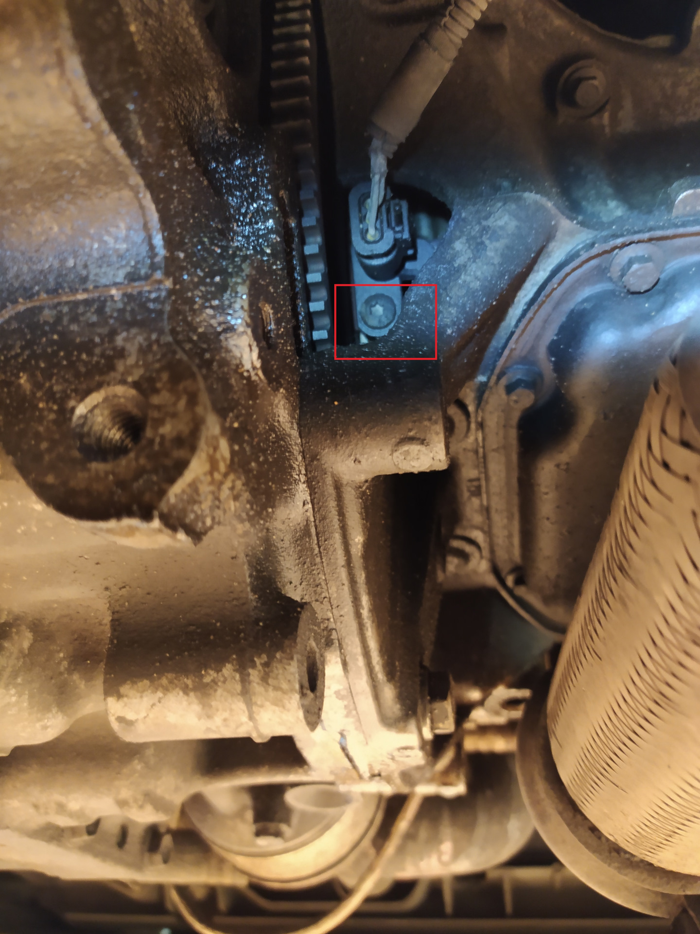

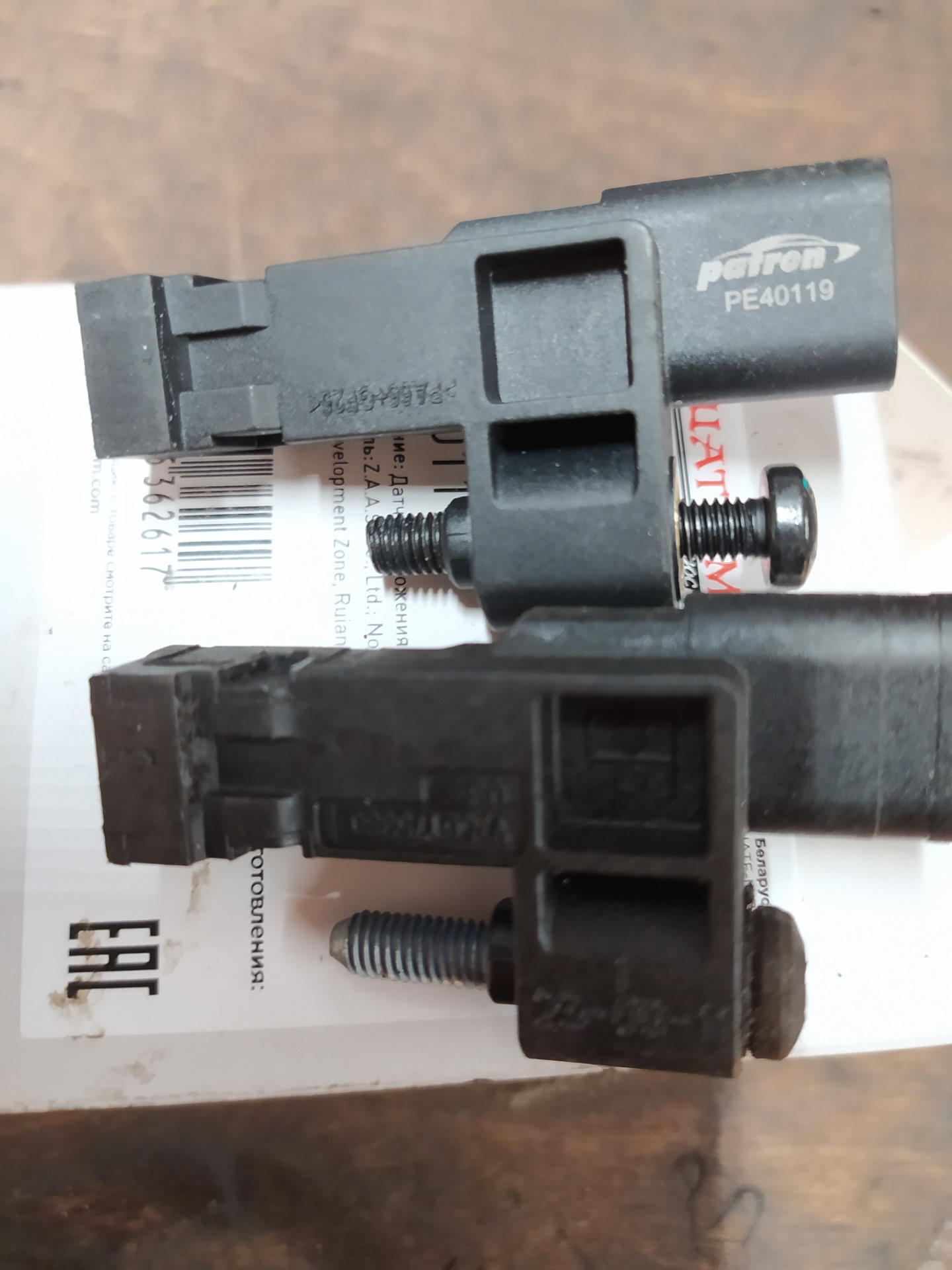

Пару раз ловил пропуски воспламенения (заменил катушки), скидывал ошибки, чтобы отключить вентилятор и наблюдал ошибку P1336 Не считывается показатель датчика положения коленвала. Взял Patron PE40119 "железки у них неплохие", а за датчики разного рода бытует разное мнение, поставил больше для пробы.
Собственно о замене, всё тривиально просто, закатываем авто на яму, снимаем защиту. Датчик находится левее гофры, по ходу движения, крепится 1 Торкс-ом (точно не помню, вроде Т27). Вынимаем датчик, снимаем фишку, далее в обратном порядке (ставить обратно не совсем удобно).
Проехал в районе 1000км, без нареканий.

Поставил себе такой же датчик, очень надеюсь что больше не будет глохнуть. Выдала другой код ошибки именно по датчику коленвала
Не совсем понятно…
Р1336 — это пропуски воспламенения в неопределенных цилиндрах. Причем здесь датчик КВ?)))
Патрон есле не бракованный с завода он ходит долго. Я ставил на фиат датчик коленвала отходил тыс 30. Так и продал без проблем.
