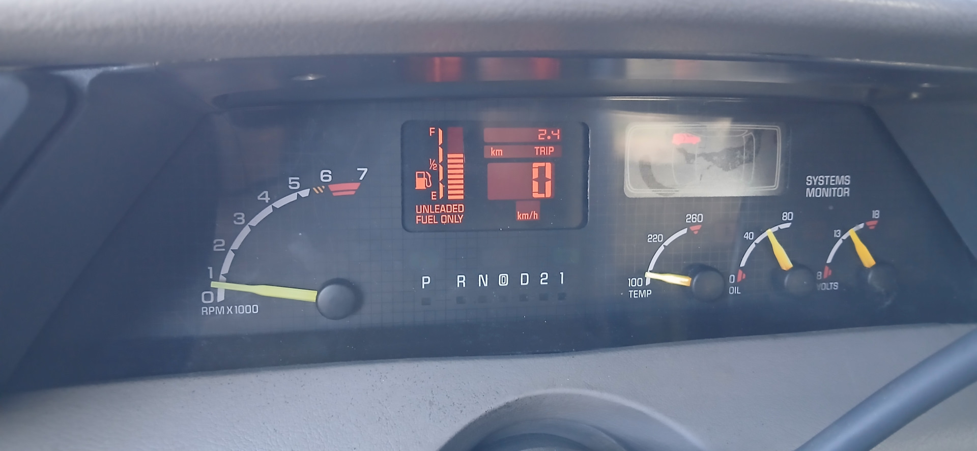

Как это делается? Просто пальцем подвести? На заведенной или заглушенной? У меня просто бензиновый врёт. Я купил на алиэкспрессе новый поплавок с реостатом. Хочу установить, если понадобится подкорректировать стрелку то как это сделать?

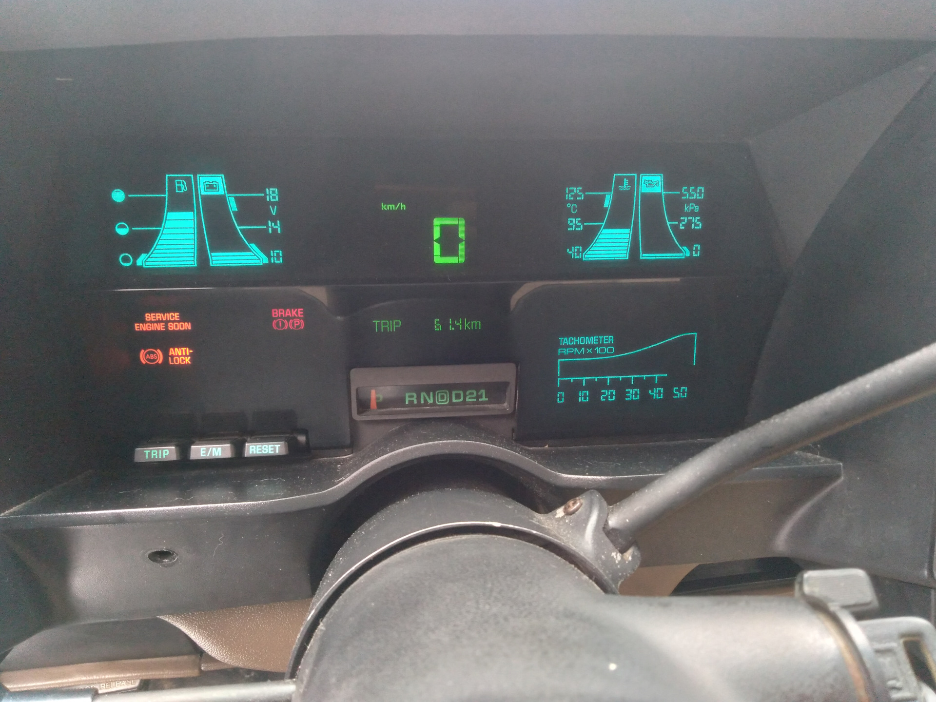

Такая же тема(( на люминах минивэн не было на моторе 3.8 тахометра. Я поставил от 3.1. Там платана на тахометра внутри отдельная как картридж в отличии от транс спорт. От трамблерной машины плата сразу сгорела, я поставил от Седана картридж. И вот оно так же как у вас работает, ещё не решил эту проблему. На 3.8 другой модуль зажигания в отличии от гранд при и Люмины с которых у нас приборки.
В моем случае, просто вытаскивал стрелки и выставлял в новом месте. А вот реостат надо искать не больше 108 Ом, иначе придется с приборкой колхозить

А что значит подкорректировал стрелки?

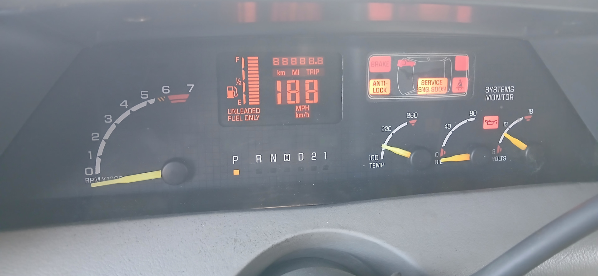

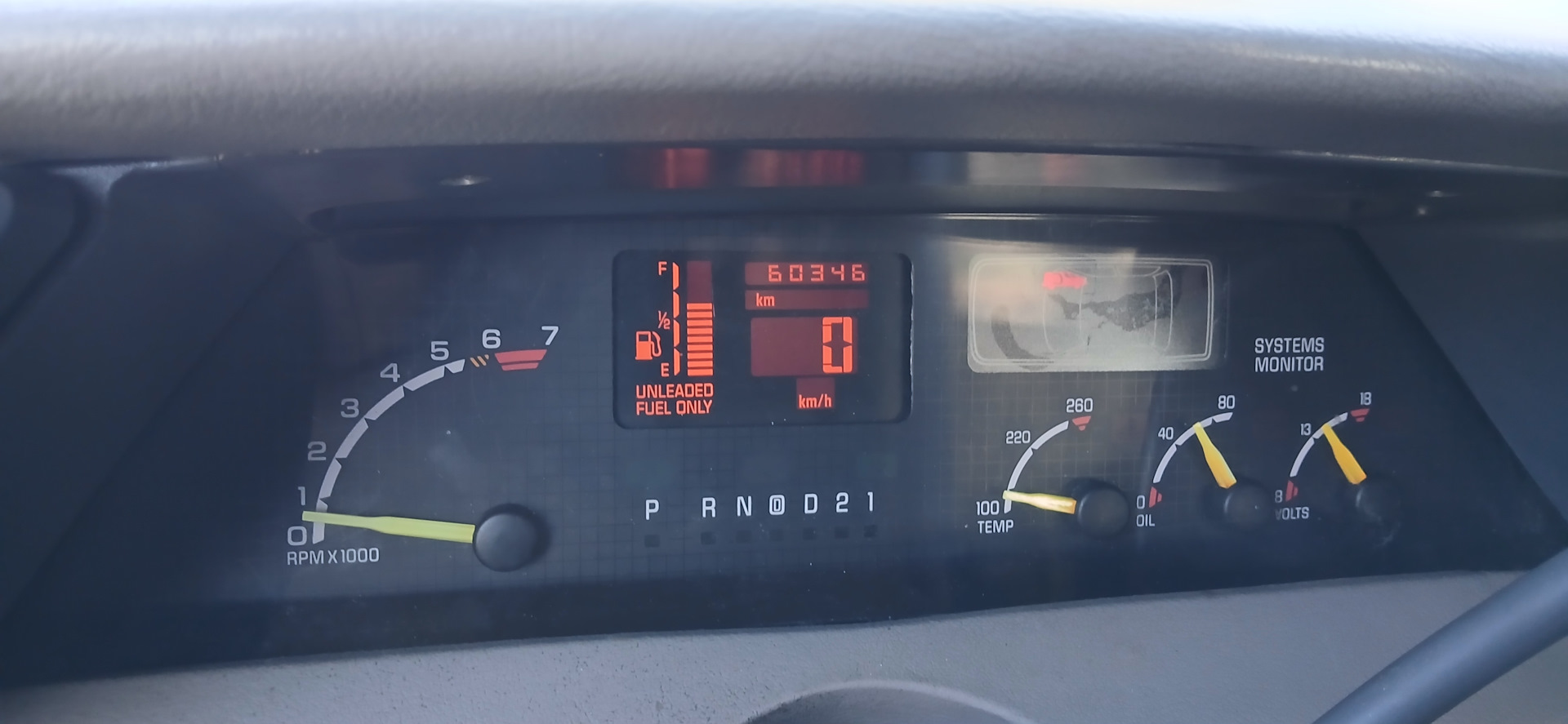

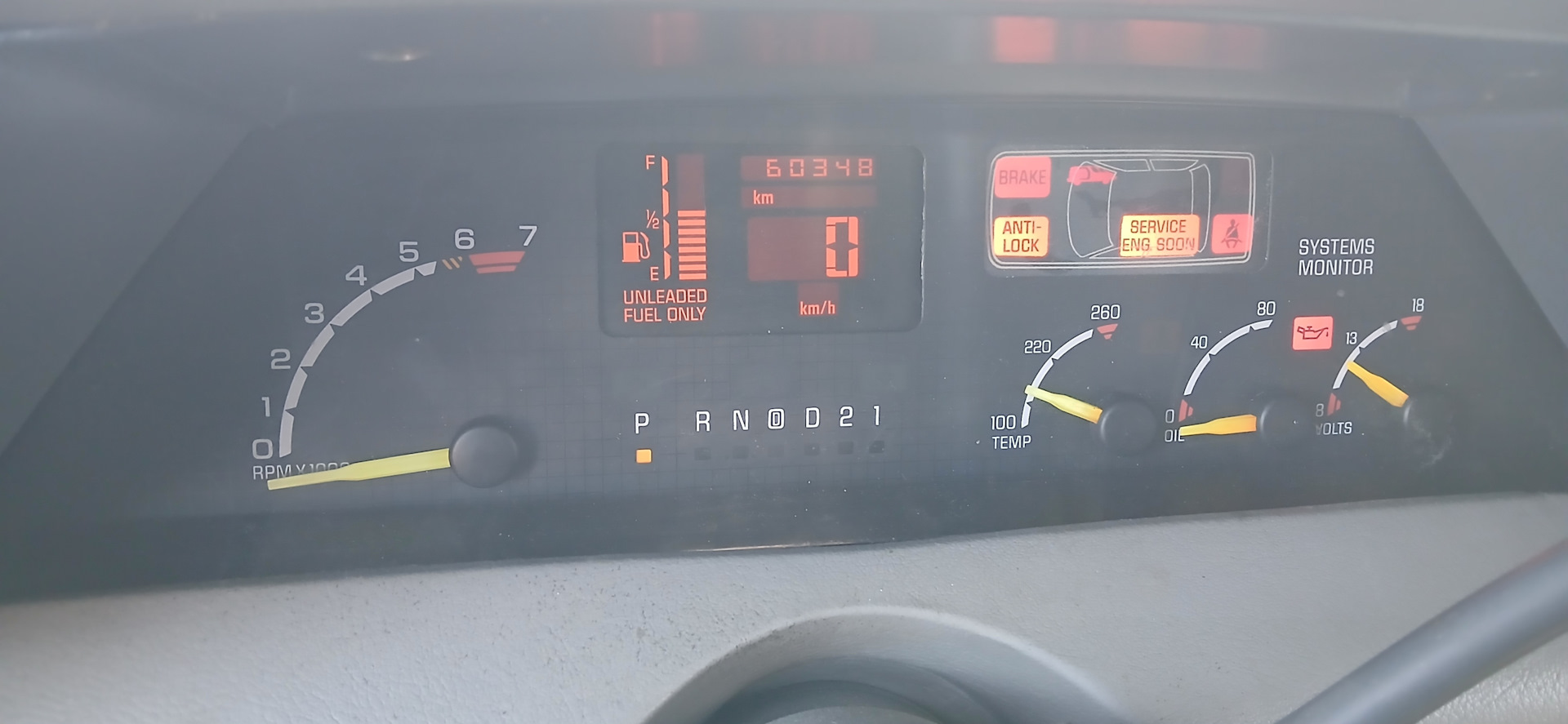

Тахо меньше 1000 не показывал, вольтметр тоже 18 вольт на заведенной.
А он не в погрести случайно работает? Ну подвел стрелку, а вот может на двух тысячах показывает 3
Да, привирает все равно, на 600 оборотах показывал больше 1000, на 2000 почти 3000, сейчас поменьше, но все равно врет, хотя вроде от V6.
