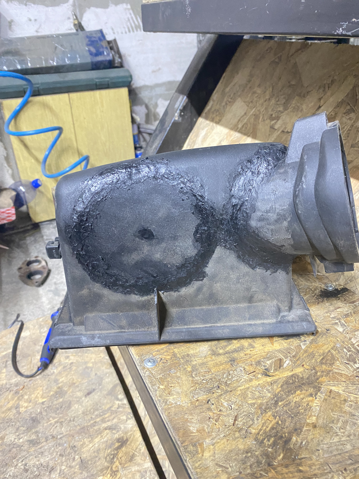

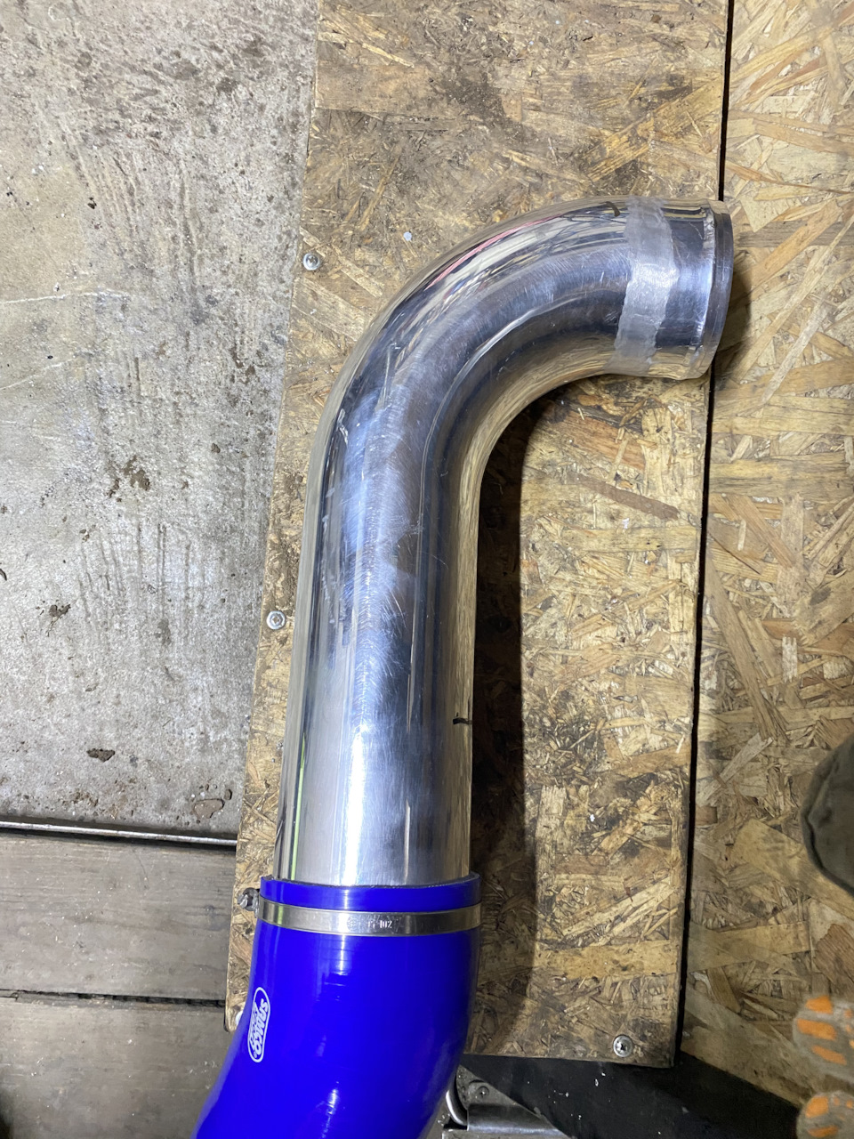

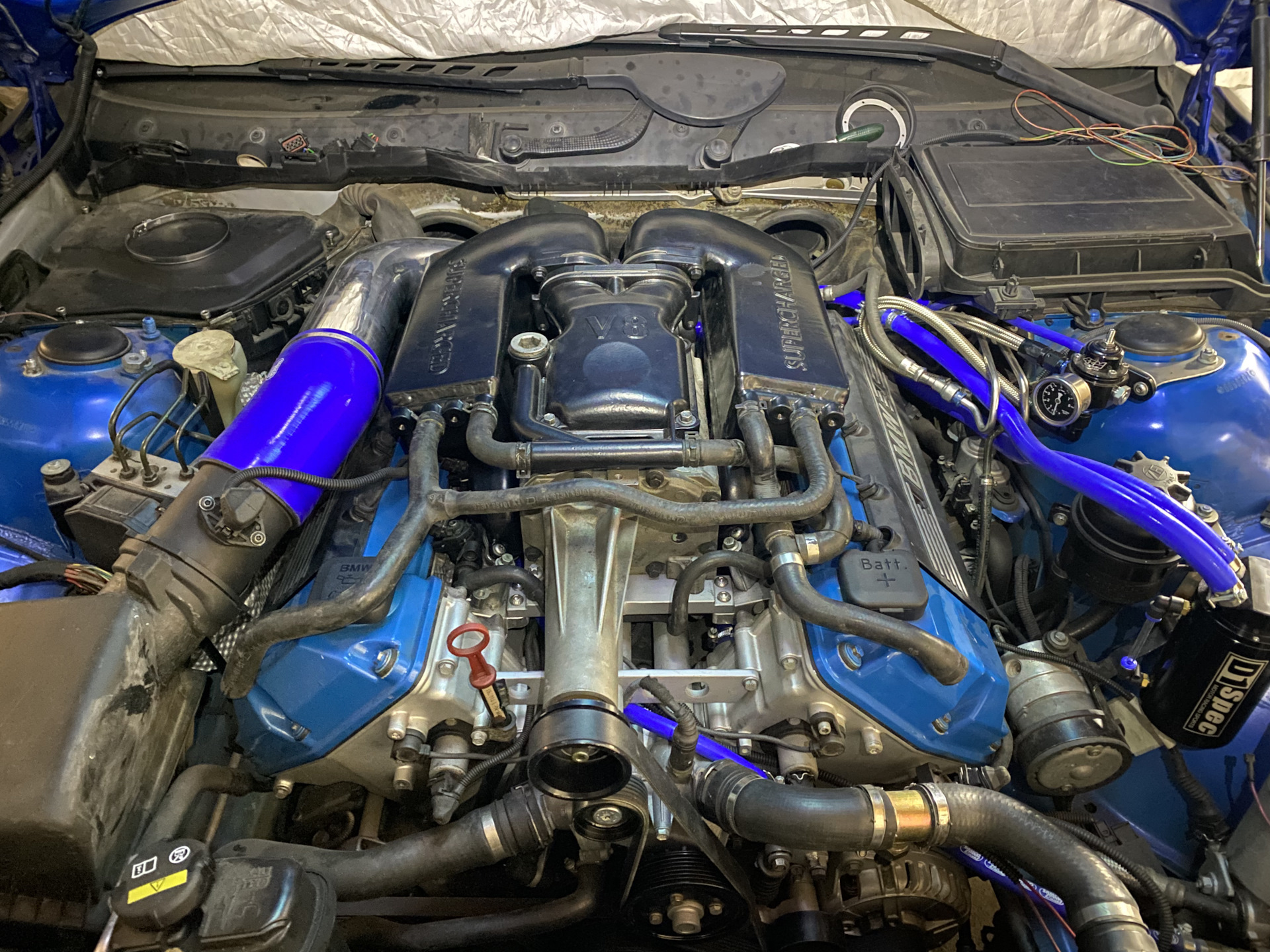

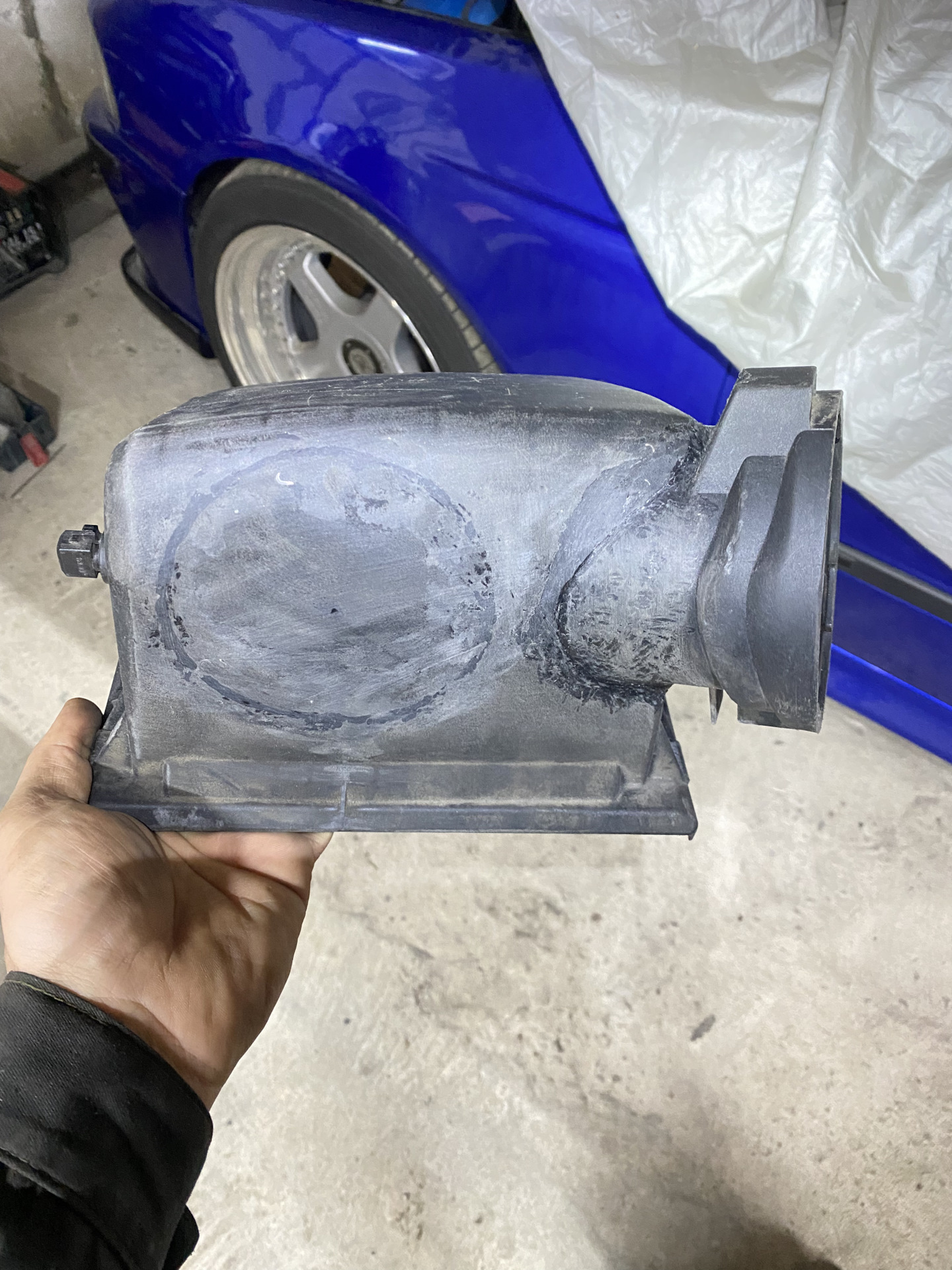

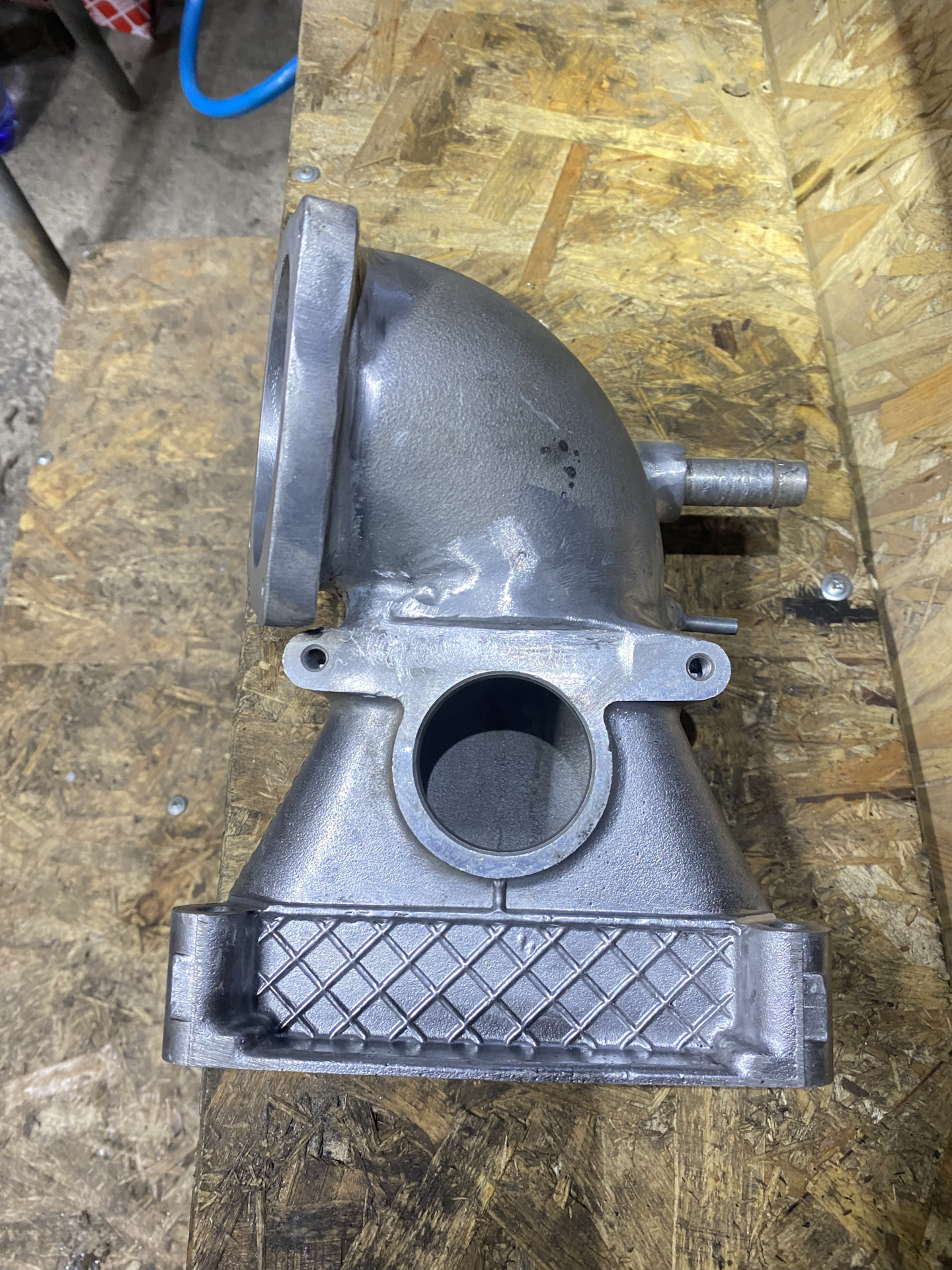

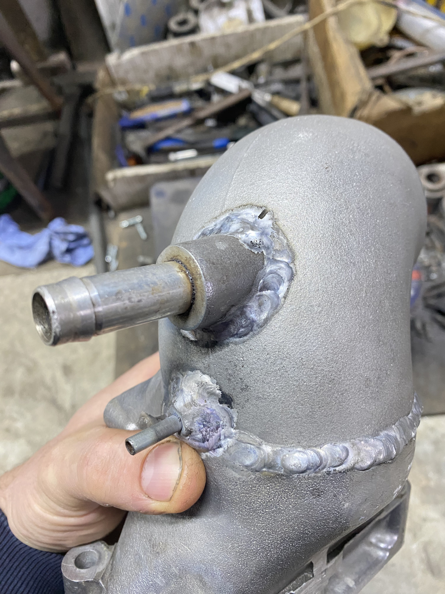

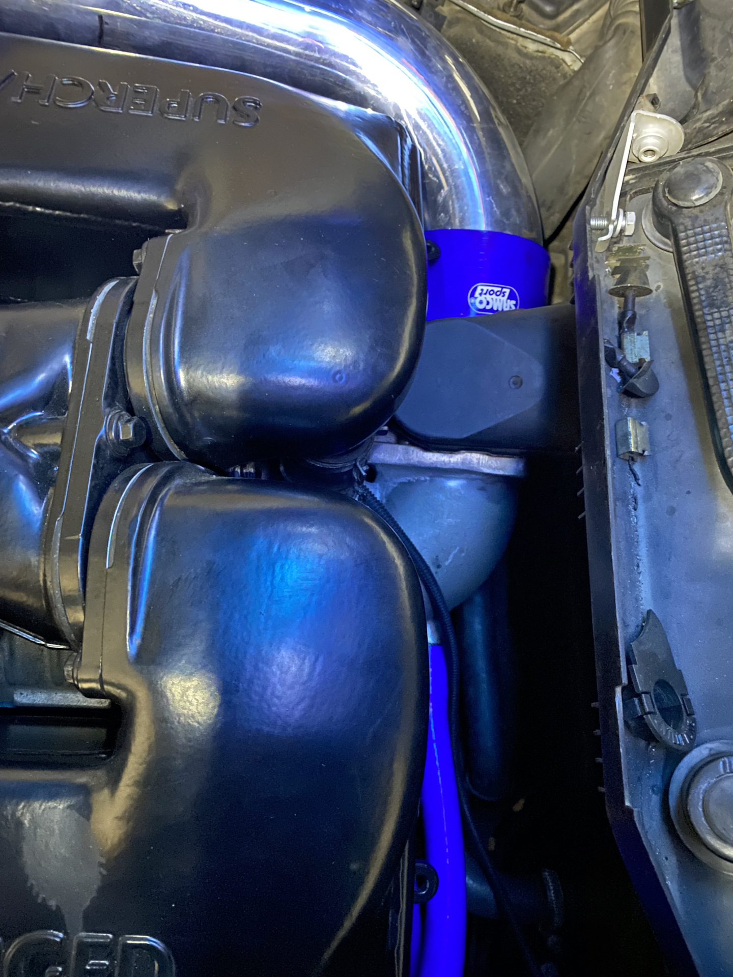

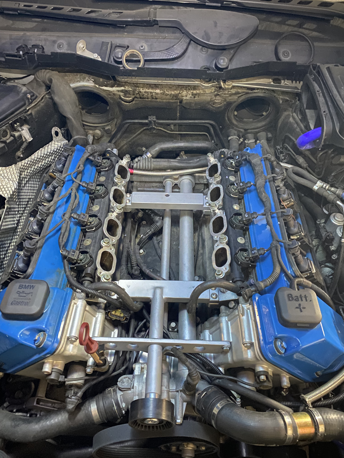

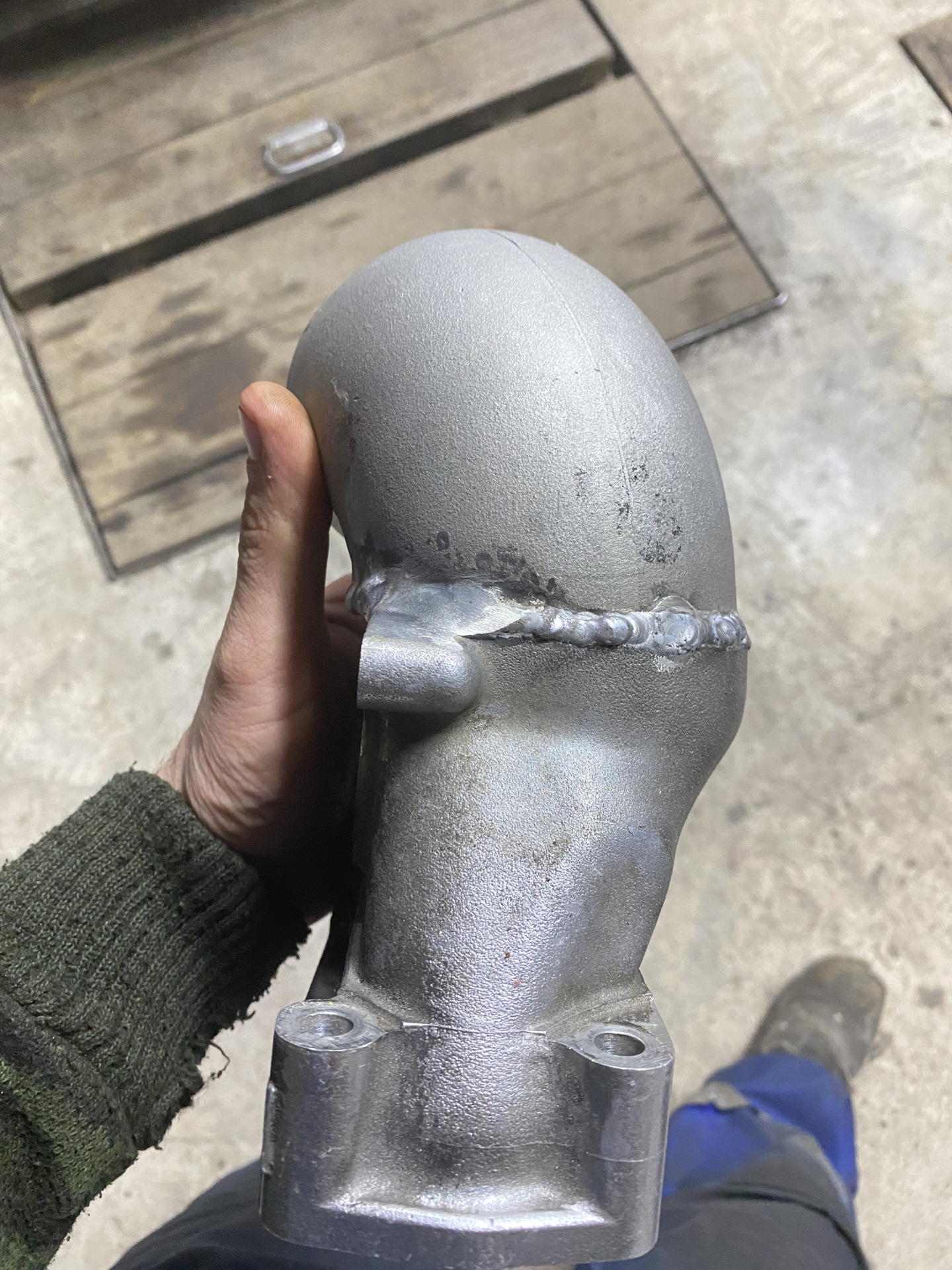

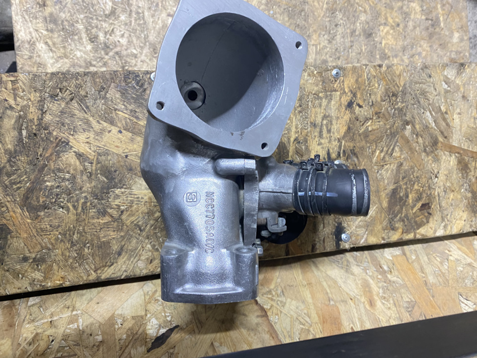

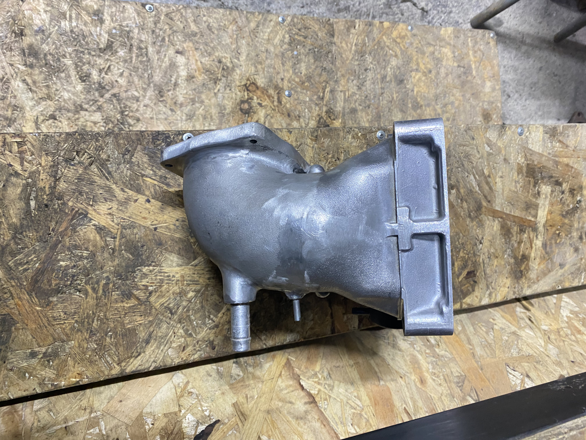

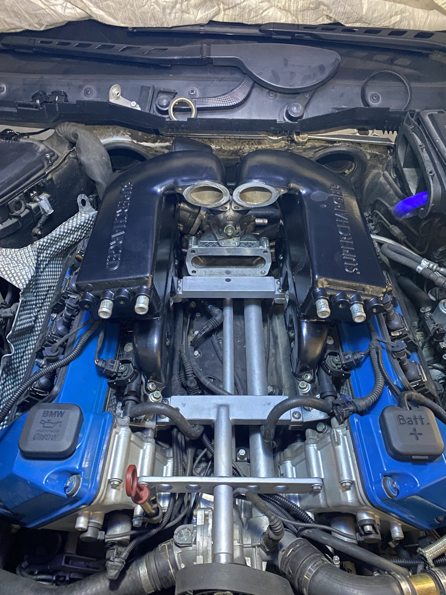

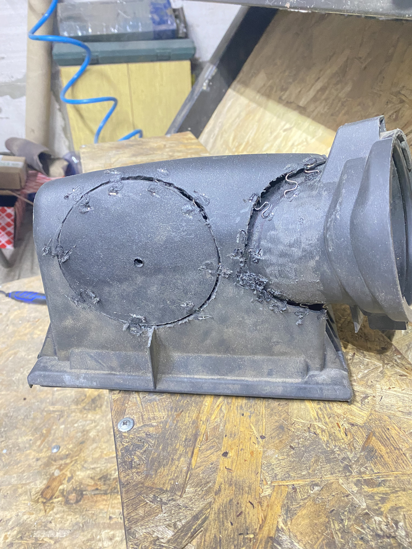

Вот наконец подошла сборка к завершению, пришлось много чего изготовить кастом, подгонки дофига, особенно с дросселем это вообще пипец, моторный щит не дает возможности поставить как бы хотелось, пришлось так же купить три ремня из них подобрал два (7pk2020 и 7pk2040)почему два, потому что с большим шкивом на котором пока буду заводить и по рекомендации настройщиков, а другой уже для маленького шкива, для впуска покупал пайп 89 мм труба 90 град., ну и соответственно патрубки прямой и 45 град. тоже 89мм, ну все собрал в кучу, теперь остается настроить и увидим что мы будем в итоге .

огонь что рампа залезла
А что обычно не входит?

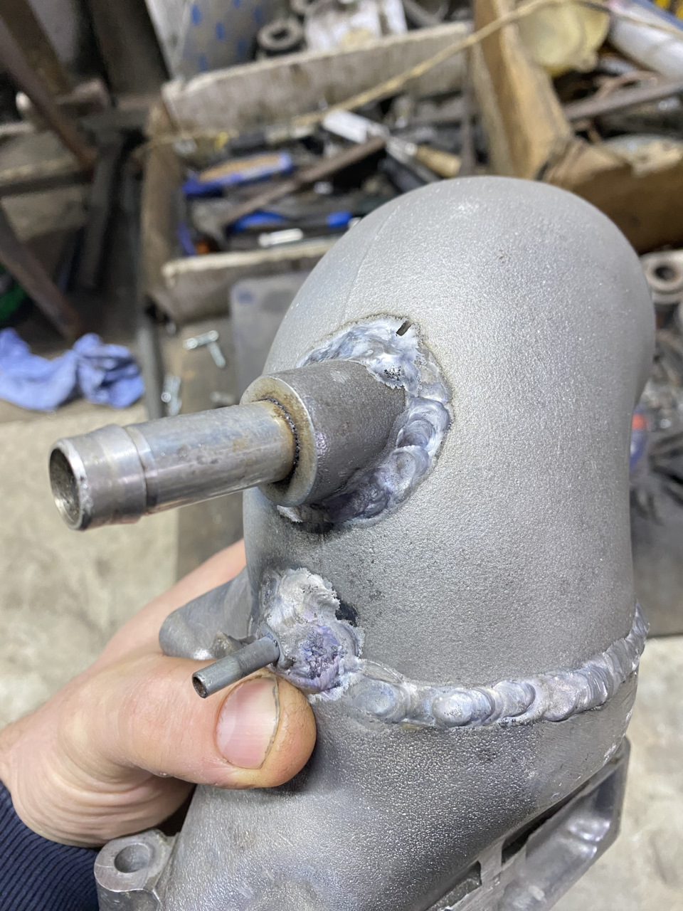

власов заглушки делал, там где у тебя 2 части шлангом соединяются.
Ну да, я и забыл, но почитал что лучше чтобы бенз циркулировал через рампу
Хорошо что дроссель уместил, а то у многих он у фильтра стоит и задроссельное пространство огромное. Жду настройки) И по моему вопросу тоже жду)))
Да я помню сейчас уж доделаю и решим твой вопрос👍
Toxa182
А дроссель я с ним намучился он очень плотно туда встает
Ну вот я все больше сомневаюсь что у меня влезет(
Если бы у меня не влез, я бы моторный щит пильнул бы😂
У меня там vin)))
sokol520
Как то так
Ну у тебя же безванос, а на нем дроссель поменьше
На сколько это все стабильно будет -интересно !
Думаю, потом просто будет настройка и доработки, кастом же
Читал много за компрессор -много видосов смотрел — приход слабый от него ) если поднять давления нет стабильности, даже джи паур сделали м5 е60, а готово комплекта то нету ! Короче турбина -самый эффективный приход !
Зато тут полка ровная с холостых, а не рваная на верхах))
А зачем тебе полка с холостых? Привода рвать, карданы))
stefan081
У меня нет цели с него большой приход получить, просто немного буста на низах.
Ну тогда не свои наверное 400 он поедет думаю
Да думаю поболее, с маленьким шкивом 500 можно натянуть
На сток валах?
Да но у меня 4.6
