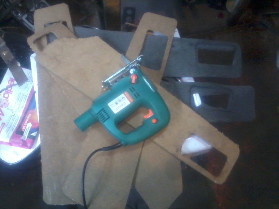

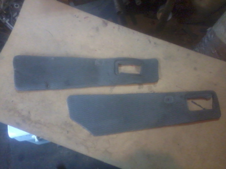

Первым делом напилил новых вставок в карту из двп- старые рассыпались в руках. Но тут пошел немного дальше и наделал не только верхних, но и нижних тоже. С верхними было не сложно: снял, приложил, обвел контур и пили. С нижними немного иначе. Сперва картонный эскиз, а потом все тоже самое.

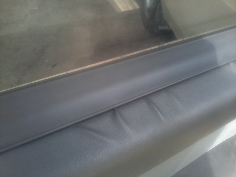

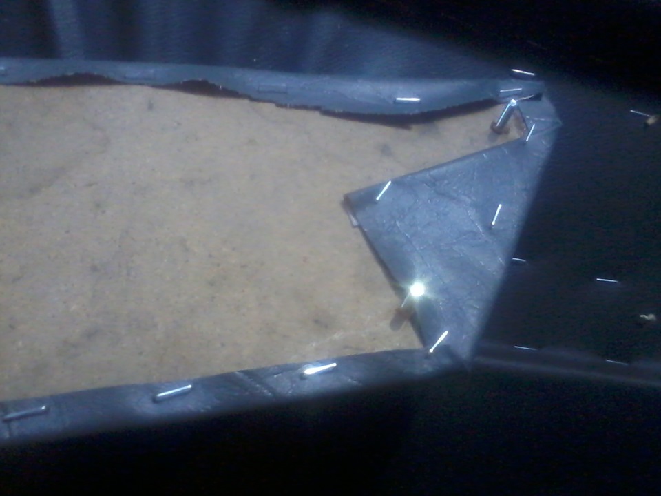

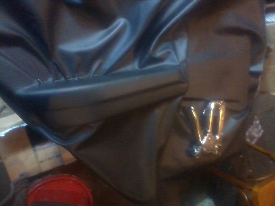

Деревяшные заготовки пока откладываем в сторону. Самая основная и трудоемкая часть: обтяжка самой карты. Обтяжку начал с подлокотника. Клеил по совету на 88 клей. Сказать что вонючий- ничего не сказать. Первые полчаса нюхал и плевался, но потом ничего так, втянулся. Но лучше клеить в проветриваемом помещении. Клеил по инструкции: намазал, выждал минут 10, еще намазал и приклеил. Клеил по маленьким кусочкам. А в скрытых местах использовал мебельный степлер. От середины сперва верхнюю половину проклеил, затем низ. И феном грел, и тянул кожу, но всё равно от складок не убежал.

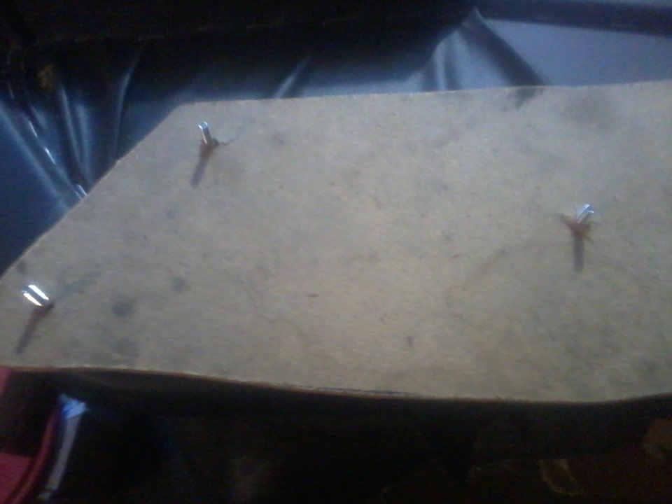

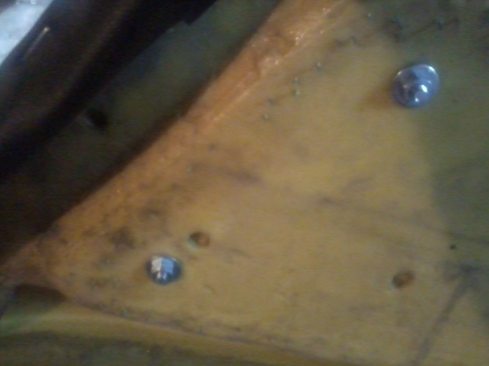

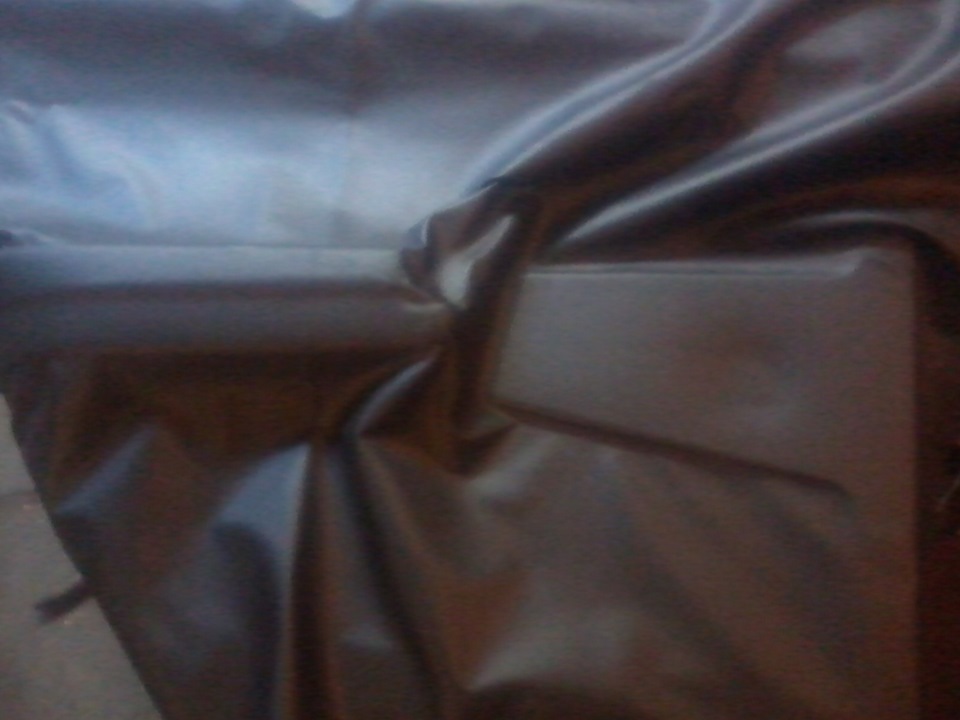

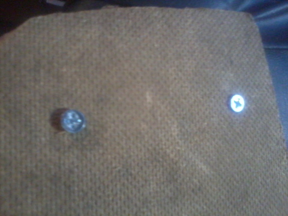

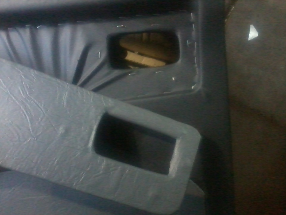

Ну вот собственно говоря, когда основа готова, переходим к вставкам. Приложил по месту, еще раз проверил, что меня всё устраивает, и начал крепить вставку. Крепеж заранее продумал. Решил для себя так: чем проще и надежнее, тем лучше. Поэтому использовал обычные винтики 4*20 с потайной головой. Купил из расчета по 6 винтов на вставку. Вставку просверлил насквозь с картой сверлышком на 5. Вставил в вставку винты, слегка утопил их головы в дэвэпэшку молотком, и поверх наклеил ткань. Тоже винилискожа, только серая и рельефная. Сделал подвороты и обратную сторону почти всю по периметру прошелся степлером. Скоба тип 53 6мм. Винтами нужно попасть в просверленные нами отверстия. Что тоже задачка не совсем уж легкая. Поэтому и сверлил пятеркой, чтобы был хоть какой-то разбег. Винты с обратной стороны затянул (не везде через шайбу) гайками.

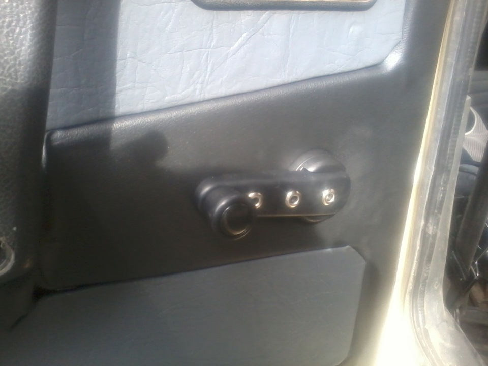

Не стал делать кучу всяких бесполезных записей в БЖ, объединил всё в этом. Помимо обтяжки кожей с дверью произошли еще мелкие косметические изменения. Кнопки замка из нержавейки. Ручка стеклоподъемника тоже "рестайлинг". Уплотнитель стекла от 2114 люкс. И бесшумные болты замка двери. Всё это мелочи, но с ними вид поменялся. Клипсы остались те же. Хотя я и попробовал приоровские, но почему то не подошли.

До перетяжки было на много лучше, полный колхоз сделал

вставки надо было белыми делать)) НА мой взгляд)

Как то не айс, складки портят всю картину.
мы будем попробовать от них избавиться
Отлично! Кожзам на тканевой основе? Тоже мечтаю обтянуть карты, они у меня тоже серые, в отличном состоянии, но хочу черные. Еще видел способ крепления накладок на карты с помощью кабельной стяжки, просто рядом с готовыми отверстиями сверлится еще одна на растоянии 10-20мм, и можно пристегивать и отстегивать что очень удобно в отличии от стокового крепежа.
Кабельная стяжка- это пластиковый хомут? Он же будет выступать через ткань
Да, пластиковый хомут Если хорошо натянуть, то небудет. Если найду, напишу ссылку.
