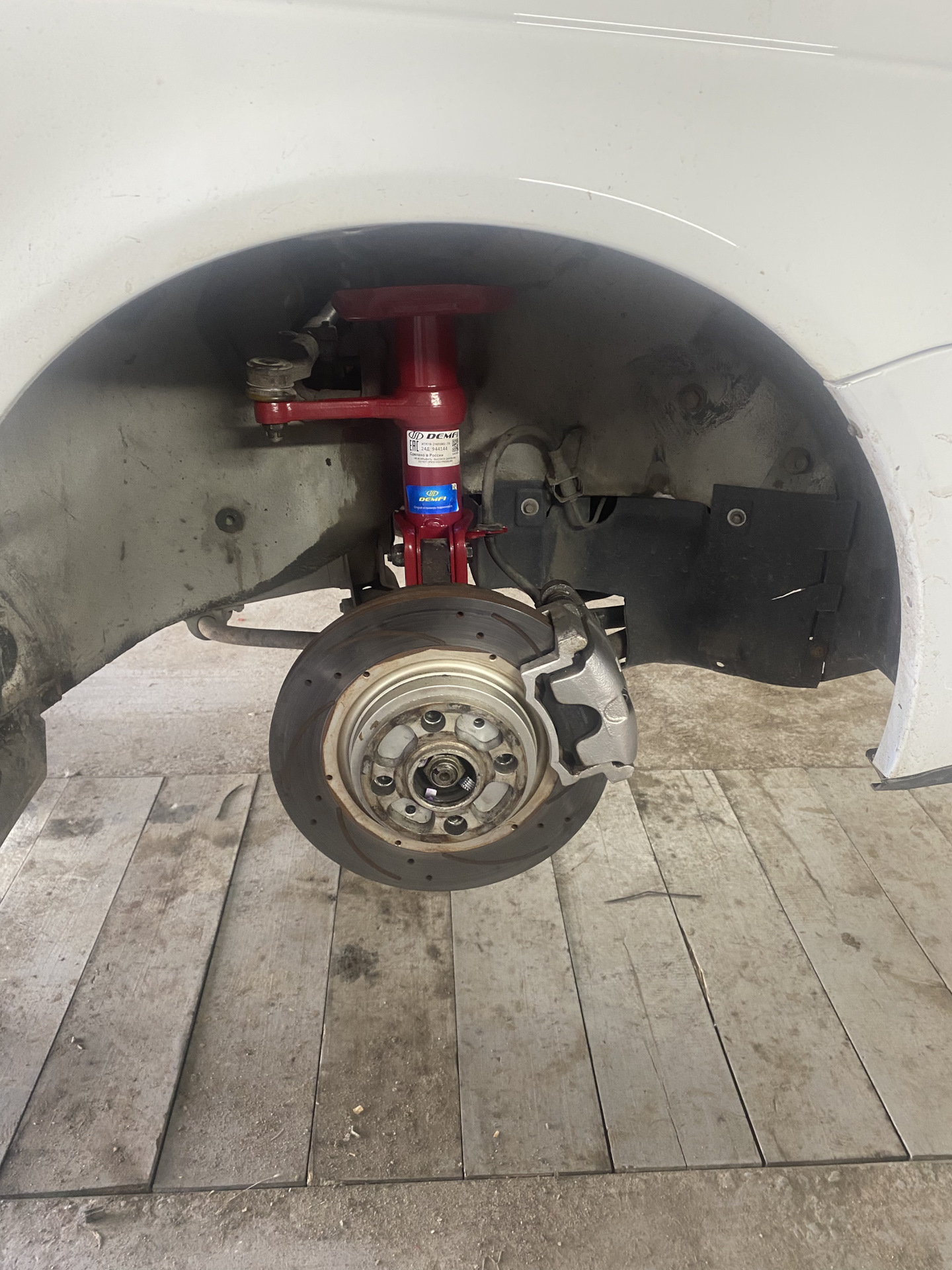

Не так давно на трассе поймал конкретный бугор, обычно бывают впуклости на дороге, а тут выпуклость. Ну и как следствие вытекла правая стойка. Заниматься прокачиванием опять че то не было желания. Купил демфи премиум -70.
Купил так же пыльники новые, к остальному притензий не было. Какая то резина у них была хреновая. Покрутил их в руках, сравнил с теми пыльниками которые стояли на машине и решил оставить старые.
Даже просто по виду понятно что эти пыльники долго не проходят.
Очередная благодарность кенту за бокс.
Резко скинул стойки, перекинул все на новые и установил.
Ну и далее на сход развал съездил. Мало кто берется делать машины с занижением и тем более на треугольниках, хотя как по мне, если все крутится, то с этим работать даже легче чем с заводской подвеской, ну я не мастер, возможно ошибаюсь. Спасибо Сергею за то что берется делать такие машины. Чуть пошло все не по плану. Закисли болты, регулирующие схождение, на рулевых наконечниках, пришлось снимать, , усы’’ чтоб разработать их и смазать.
Пока что ниче не могу сказать про стойки. Но машина стала ехать плотнее это 100%.
