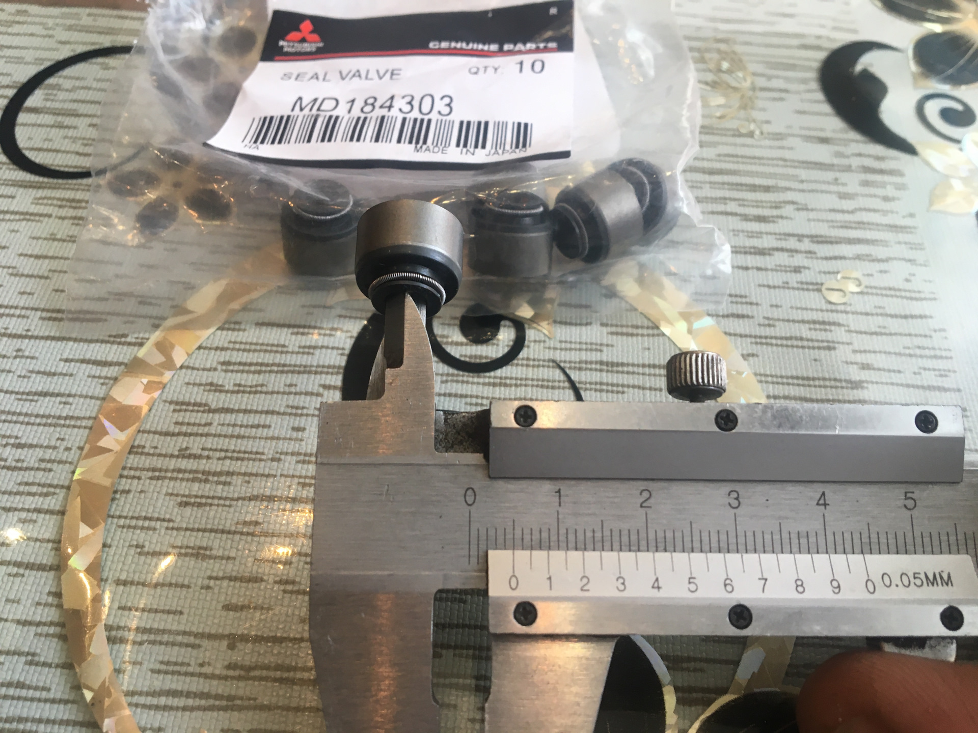

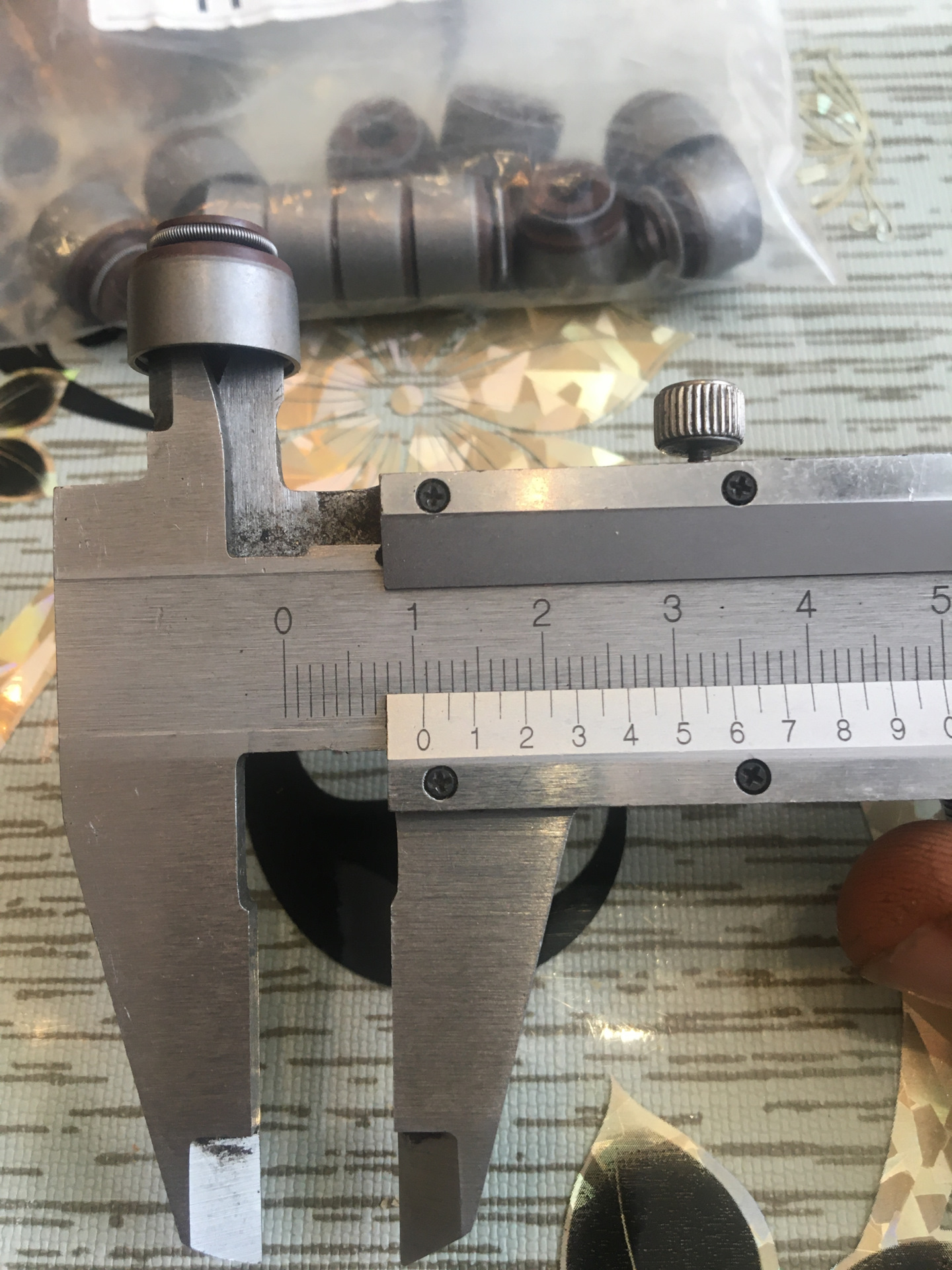

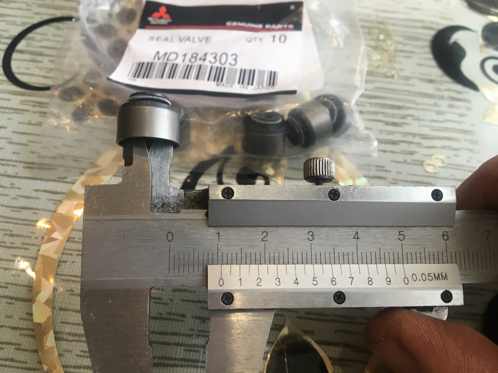

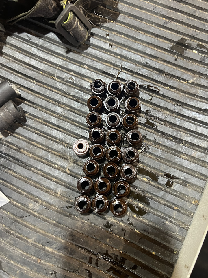

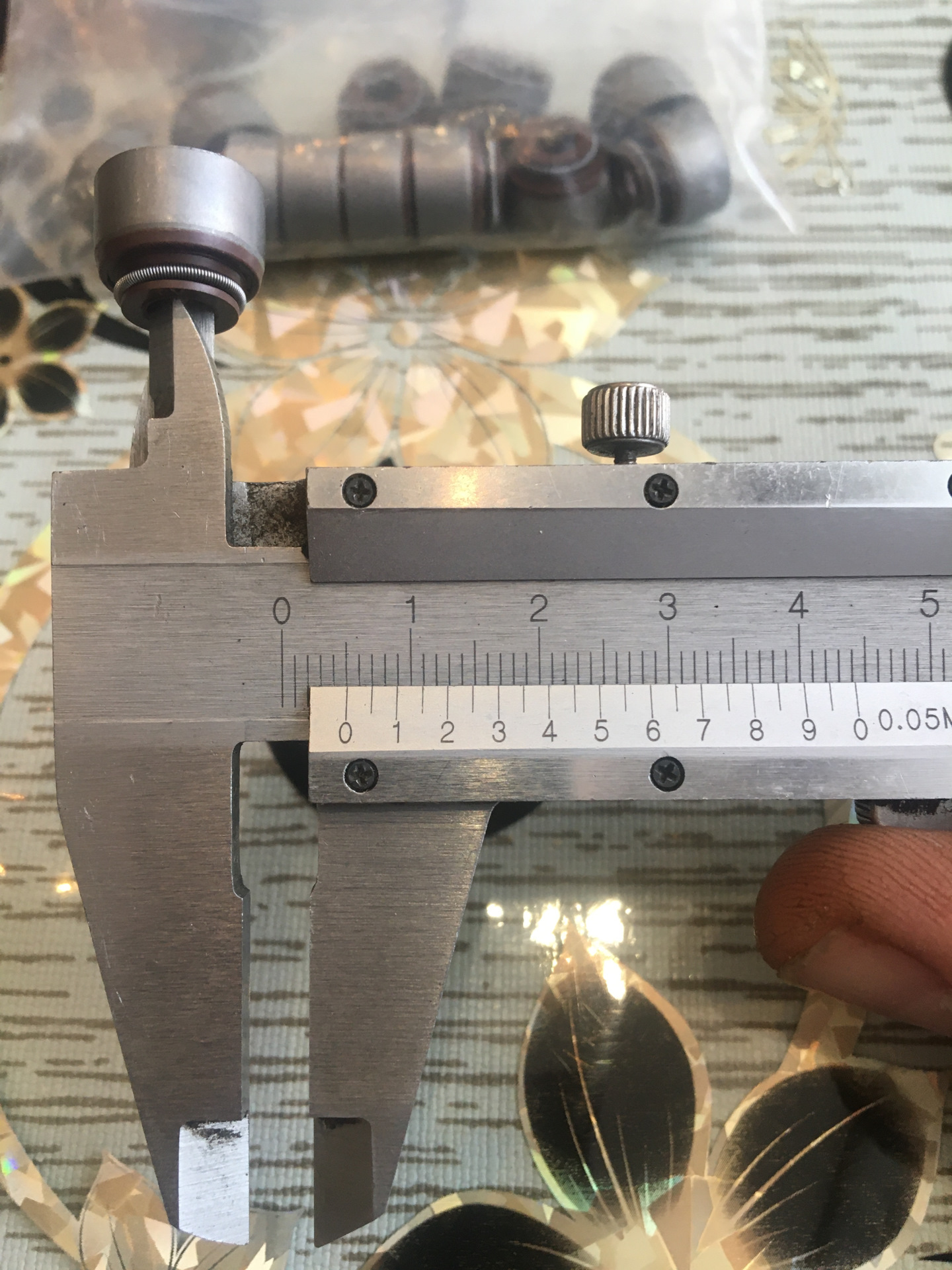

На пробеге примерно 280 тысяч, начал замечать сизый дымок при холодном запуске через раз. Ну и пока ситуация не усугубилась до откровенного масложора, который потянет за собой засраность двигателя, смерть катализатора и синих, вонючих облаков на светофорах, решил закупиться всем необходимым. Заказал сами колпачки — MD 184303 впуск и MD 307342 выпуск, прокладки крышек — MD 173371 и кольца свечных колодцев — MD 198128. Пока заказывал, вспомнил, что часто натыкался на посты про колпачки на китайские авто. Типа они наш оригинал. И даже артикул отличается одной буквой. Наш артикул начинается с MD, a китайский SMD. И других различий нет, в китайской упаковке будет лежать наш оригинал, только по цене в 4 раза дешевле. Ну и почему бы не взять «оригинал» по 40 рублей за штуку? Заказал колпачки от Черри SMD184303. По прибытию приступил к сравнению. Диаметры на стержень клапана и направляющую втулку абсолютно идентичны.

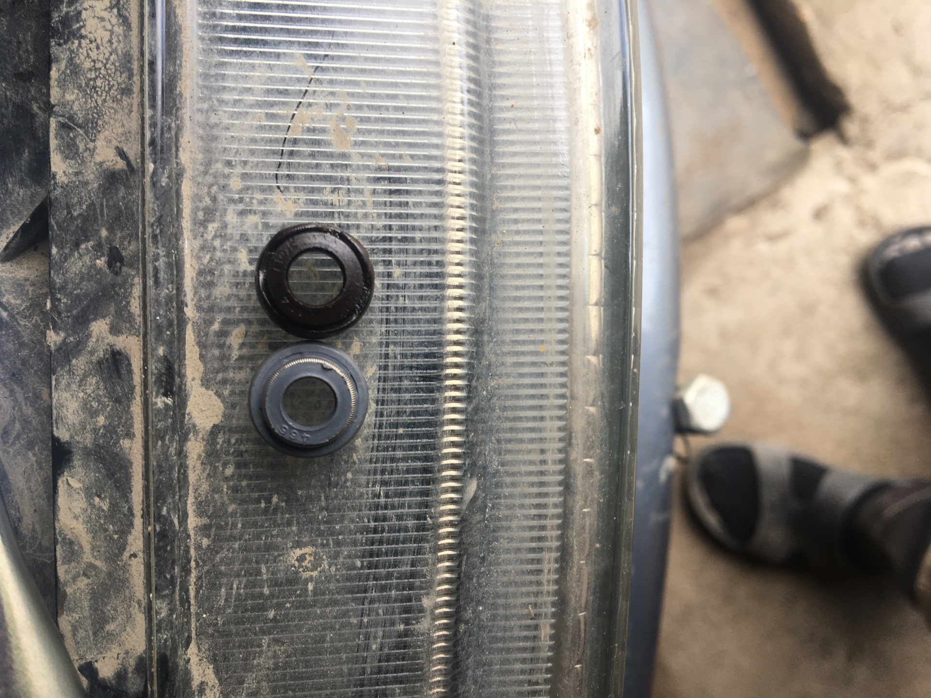

Теперь о различиях. 1 — это цена в 4 раза. 2 — китайцы, сука новые дубовее моих с пробегом 280 тысяч! Ну не умеют они делать хорошую резину. Несомненно китайцы будут исправно работать какое-то время. Но всем известно, что качество сальников напрямую зависит от их эластичности. Качество китайских колпачков, просто ужасное.
