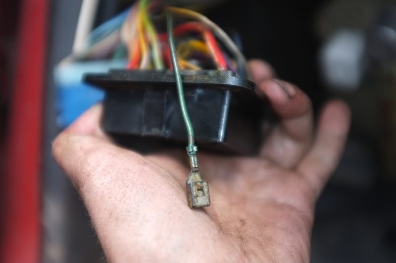

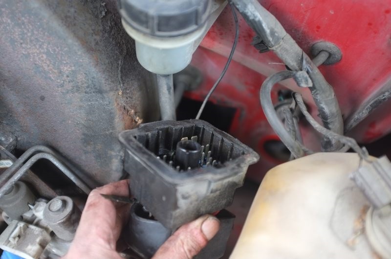

Пихаю сюда — думаю, что владельцам первых дакот будет если что полезно. Делал я всё это дело на доноре. Дакота 2,5 1992-го года.
Искал (+) идущий на бензонасос. В фишку на баке приходит пять проводов. — Земля бензонасоса. Земля датчика уровня топлива собственно два провода на датчик уровня топлива и на лампу горючка йок и собственно искомый бензонасосный плюс.
Хрен бы ты с ним с его искомостью идёт он как косу проще плести было. Через два разъёма ради которых я расплёл хренову тучу кос и разобрал всю практически торпеду…
В моём случае оно замыкается на Shut off relay
ЗЫ. Чтобы добраться до бензонасоса надо или снимать бак или резать лючок.
